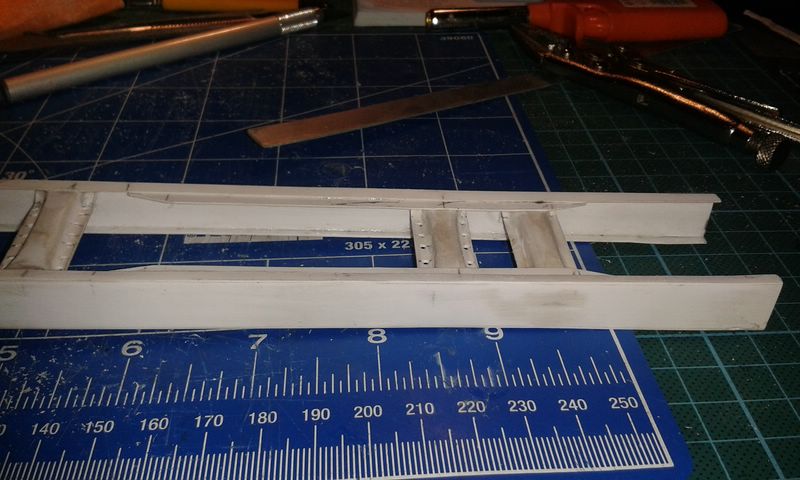

Danke das du hier den richtigen Begriff für die Kupplung gebracht hast. Mir ist er einfach nicht eingefallen und das das Projekt manchmal nur schleppend weiter geht, hängt an der schon von dir angesprochenen Motivation. Es geht halt manchmal nur schleppend voran, was aber jedem bekannt sein müsste der sich die Mühe mit Details macht und vor allem geht es ja um den Spaß, also keine Sorge, hier geht es auf jeden fall weiter.
Hallo Lukas
Grüsse

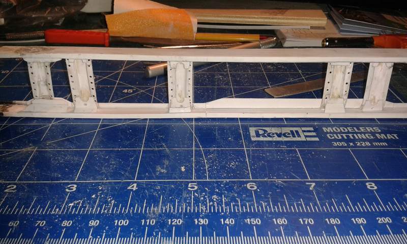

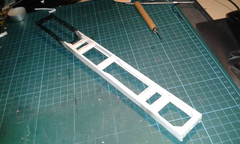

. Auf jeden Fall bist du nun aber mit den Rahmen auf einen guten Weg

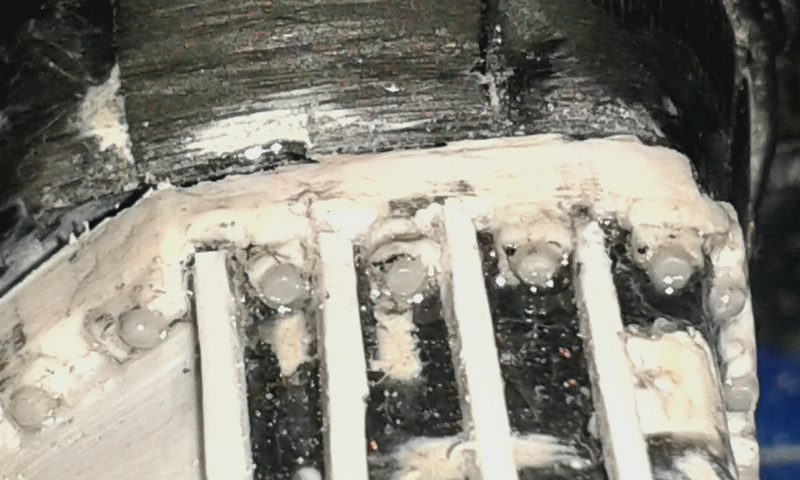

, welches man auch an den Seiten vom Getriebe gut sieht, da muss noch mal gespachtelt werden. Aber nun die Bilder
auch wenn es ein kleines Vermögen gekostet hat. So nun aber genug Werbung gemacht.

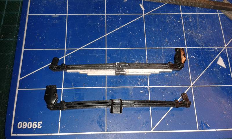

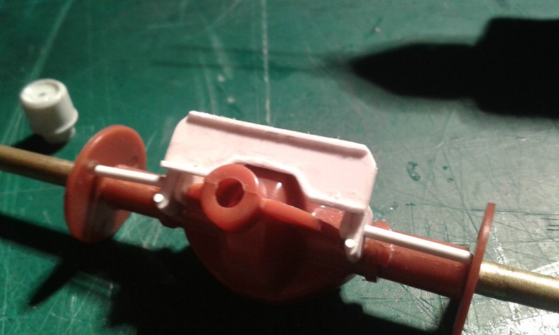

Dann habe ich mich mit der Hinterachse und dem Bremsgestänge für die Trommelbremsen beschäftigt, die Achse wurde zur Stabilität mit einem 4 mm Messingrohr verstärkt, habe ich mir von unserem Hermann abgeschaut, dann kam die Bremsanlage, welche Italeri hinten angebracht hat, mein Original hat die aber vorne, also selber was zusammen getüftelt, es ist noch nicht ganz fertig, aber ich wollte euch die kleinen Fortschritte nicht vorenthalten. Nun nach dem ganzen gelaber, man ist das wieder viel Text
, zu den Bildern.

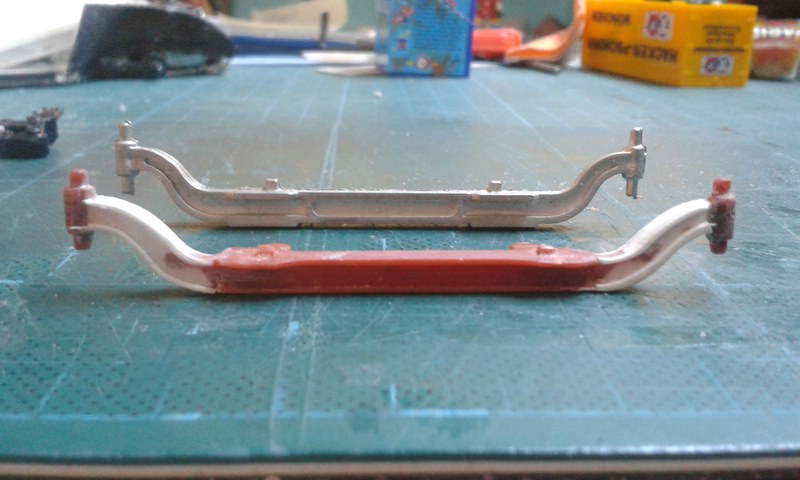

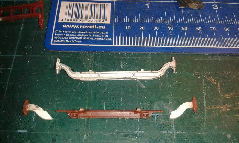

Soll ich die Verbreitern und mit den Italeri Teilen verbinden oder soll ich ne neue Achse bauen, weil Italeri ja nur die gerade Vorderachse und nicht die gekröpfte Vorderachse im Programm hat, fällt die Möglichkeit flach. Ich hätte ja noch die Metallachse von KFS aber die ist bereits verplant und die hat Heinz im Moment nicht auf Lager.
Ich wäre ja fürs verbreitern, vielleicht fällt euch ja noch was besseres ein. Ich bin auf eure Antworten gespannt. Hier die Revell Achse.
....aber der Vorderachse habe ich genau so gemacht wie du auch willst.

, also die Idee ist wirklich Klasse mit der Achse
und die werde ich auf jeden fall ausprobieren, dafür werde ich die Achse von meinem Laaaangzeitprojekt NG 1632 (noch im Bau) nehmen, da für ihn ja sowieso eine Metallachse vorgesehen ist. Ihr beide wisst schon das ihr es mir nicht leicht macht,
denn die MAN Achse wäre auch was. Hab die NG Metallachse gerade am F8 verglichen und passt. Mal schauen, ich meine wer schaut den später, ob die Achse Original ausschaut, außer mir
Da passte es natürlich prima, das ich mir vor kurzem die Proxxon Dekupiersäge zugelegt hatte (ich konnte es nicht lassen
, ich will hier keine Werbung machen, aber das Ding ist ein Must have
). Mit ihr hat es super geklappt und nach mehreren Versuchen gab es brauchbare Ergebnisse. Dann ging es ans bearbeiten der Italeri Achse, die Vorgehensweise ist die gleiche wie es Hermann gemacht hat, nur halt rund und nicht kantig. Aber nun lasse ich die Bilder sprechen. Viel Spaß damit

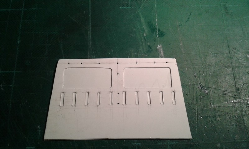

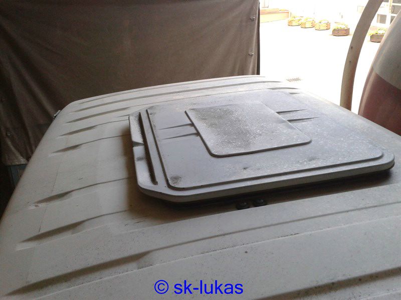

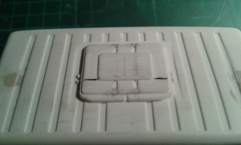

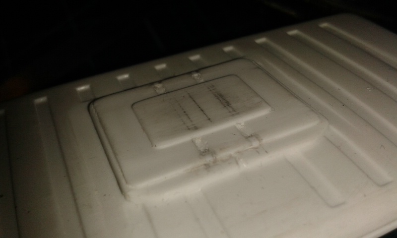

Die kleinen Schrauben neben der Dachluke würde ich aber schon einkleben auch wenn es 'ner ruhigen Minute bedarf die beitseitig exakt zu setzen

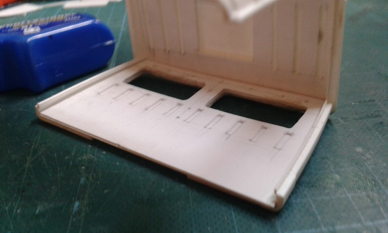

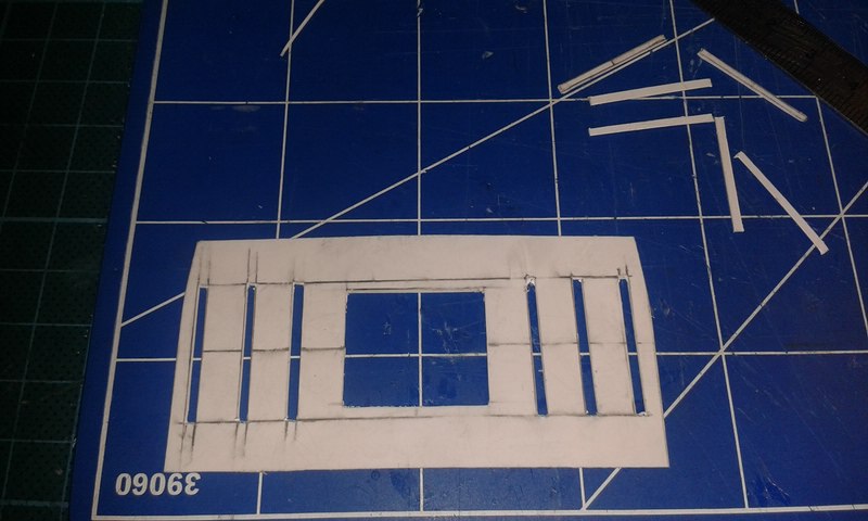

25mm. Scheint mir als wären die Verkleidungen auf dem Originalbild dünner, mehr Richtung 20mm, das wären dann 0,8mm. Hört sich nicht nach viel an
. Mein Vorschlag: Teste mal einfach wieviel Platz hinter den Sitzen bleibt. Hierzu einfach mal lose einen Sitz auf die Bodenplatte gesetzt und in die Kabine gehalten. Wenn dir der Raum zu eng erscheint bleibt nichts anderes übrig als neue Platten anzufertigen, die gibt es auch noch dünner und sogar noch dünner, da kannst du sogar mit zwei Platten auf eine Stärke von 0,26mm kommen wenn ganz wenig Platz ist

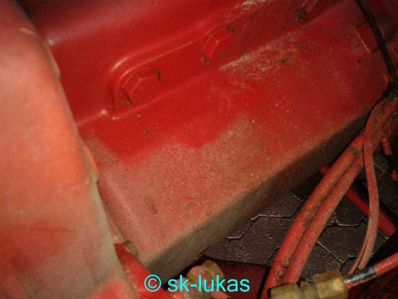

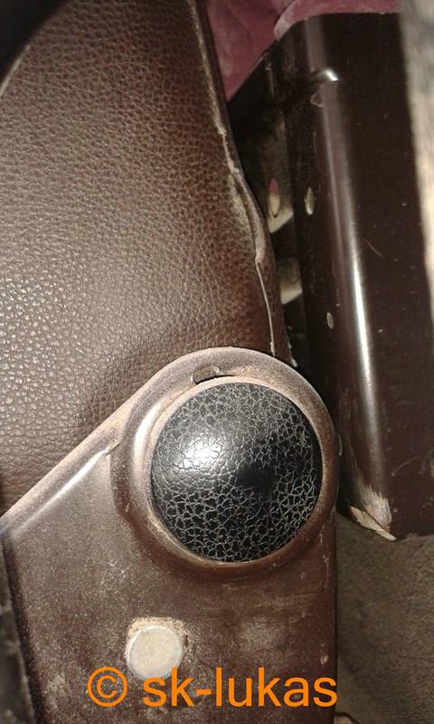

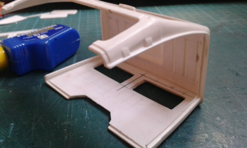

, also ich habe die Rückwand, welche momentan aus zwei Platten bestand, getrennt, was auch ziemlich leicht war. Nun ist sie 0,5 mm dick und ich bin mit Hermann einer meinung das ich das nun so lasse. Außerdem war ich heute beim Original mal gucken und da war genauso wenig Platz. Ich habe auch mal nach dem Platz hinter den Sitzen geschaut, man ist das eng,
da sind, wenn überhaupt, nur ca. 2 cm Platz zwischen Sitz und Kiste. Da kommt es auf jeden Millimeter an. Hier mal zwei Fotos zur Veranschaulichung.
