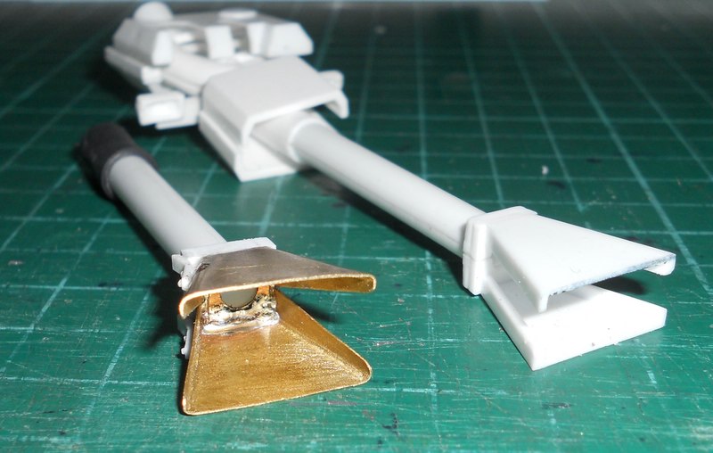

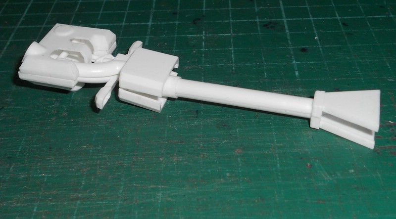

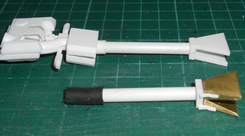

Weiter geht es deshalb auch mit dem Dachmonitor.
Damit auch jeder sehen kann was damit gemeint ist, es handelt sich dabei nicht um einen Bildschirm, sondern mit dm Teil wird man Naß gemacht. :abhau:
Hier habe ich mal ein Bild davon.

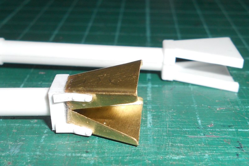

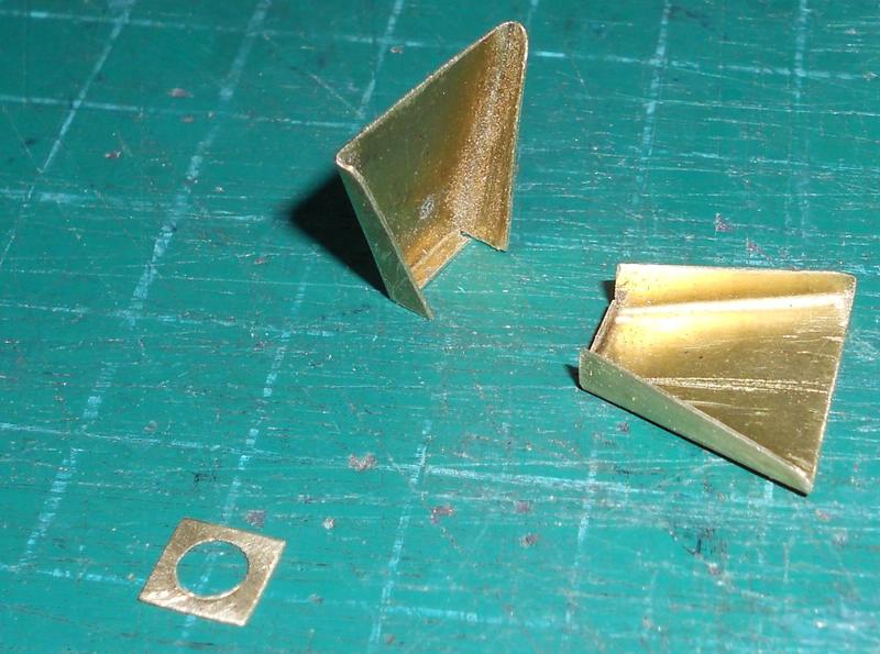

Dieses mal habe ich auch mal etwas Messingblech verwendet, wegen der Stabilität.

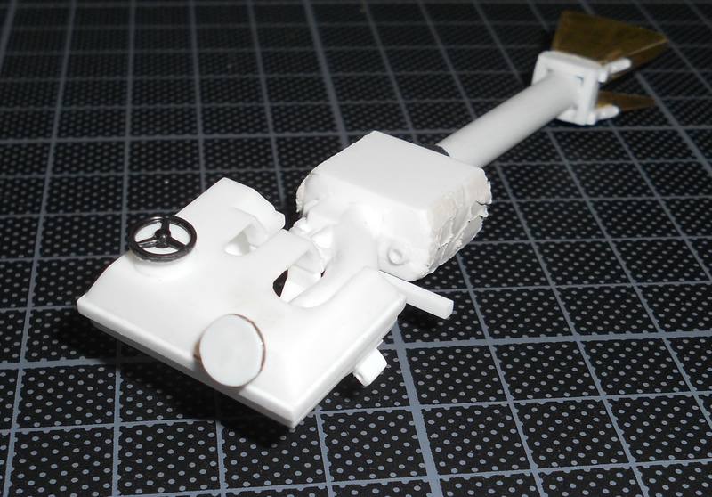

Die Teile vom Bausatz habe ich mal lose zusammen gelegt.
Hier darf dann auch noch etwas geändert werden, laut Bauanleitung sollen die Flächen nur schwarz bemalt werden.
Hier seht ihr dann schon mal den Anfang von meinem Umbau des Monitors.
Leider habe ich keine paßenden Scheinwerfer in dieser Größe, so das ich begonnen habe diese Auszufräsen.
Das war es dann auch schon wieder, ich werde mich dann mal wieder mit dem Umbau des Bausatzes beschäftigen.

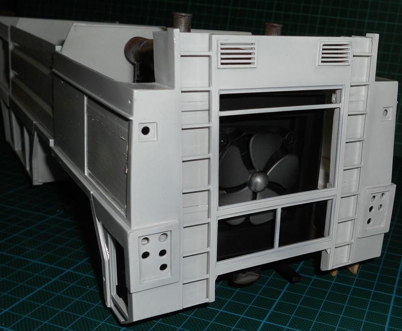

Den Motor, oder besser gesagt das Teil welches ihn darstellen soll habe ich dann auch gleich angebracht.
In dem Motor habe ich noch einen Festspannungsregler untergebracht, damit der Lüfter nur mit 9 Volt anstatt mit 12 Volt betrieben wird. :idee:
Fällt mir jetzt erst auf, der Simba hat also Heckantrieb? :abhau:
Da musst Du wohl ein Diorama bauen, wo du ihn fest verschrauben kannst, sonst fegt er dir beim Einschalten über den Tisch.
Sind nicht 3 - 5 Volt völlig ausreichend? (Ich habe mal einen Mini-PC mit Passivkühlung in einem Barbie/Petra-SSR verbaut, und da einen solchen Lüfter per USB-Anschluss betrieben, die Lüfterleistung war völlig ausreichend und entschieden leiser durch die geringeren Drehzahlen.)

Das ist schon gut so, hast du mal nen Simba auf nem Flugplatz gehört? Wenn Detailtreue dann richtig!
Ursprünglich wollte ich den Motor nur mit 5 Volt betreiben, damit läuft er auch sehr ruhig aber er läuft nicht jedes mal an.
Deshalb kann ich ihn so nicht betreiben, da er ja später hinter einem Gitter sitzt und ich ihn dann nicht anwerfen kann. :(
Das würde ja auch keinen Sinn machen.

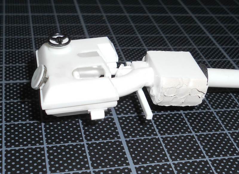

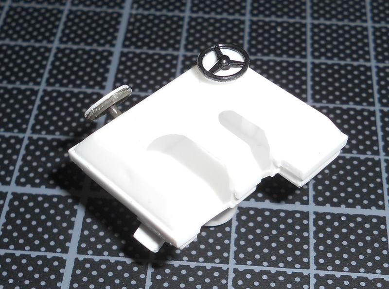

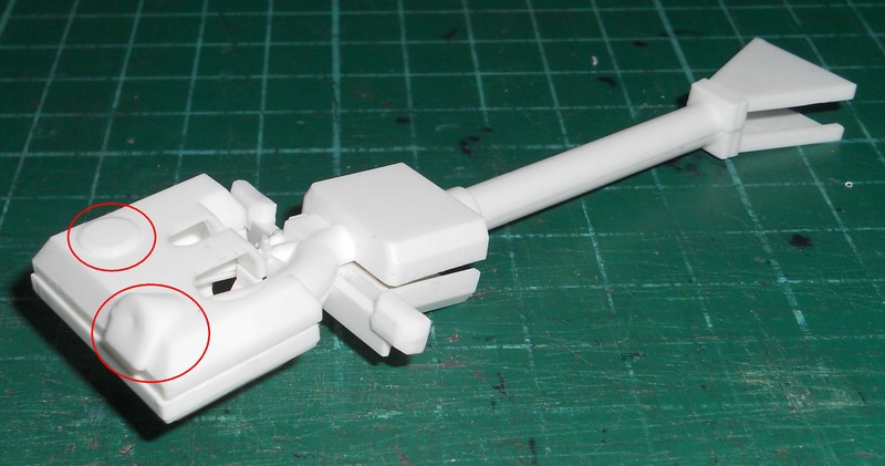

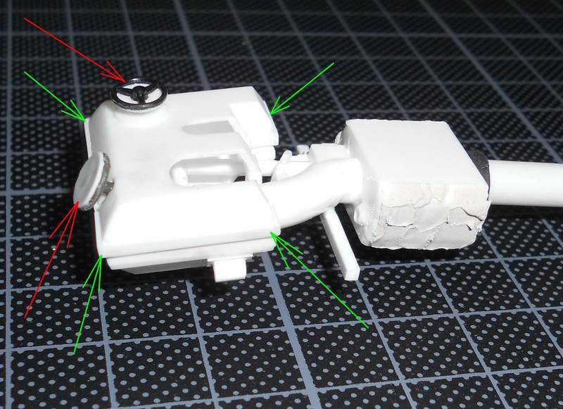

Ein wenig ging es auch an meinem Dachmonitor weiter.
Im Moment sieht er so aus.
Wie man hier sehen kann muß ich noch einiges verschleifen.
Die roten Pfeile zeigen die angefertigten Handräder an, mit denen dürfte der Monitor von Hand betrieben werden und die grünen Pfeile zeigen auf die zusätzlich angebrachte Leiste,
die auch am Original zu sehen ist.
Der blaue Pfeil deutet auf den Stecker für den Stromanschluß und die orangen Pfeile zeigen auf die Stelle wo nachher noch die Scheinwerfer angebracht werden, da ich die viel zu klobige Halterung entfernt habe.
Das kleine Rohr dient zur Führung des Seilzuges mit dem die beiden Klappen den Wasserstrahl regulieren.
Hier muß auch noch was geschehen. :pfeif:
Noch ist der Monitor nicht fertig, aber das werdet ihr dann schon noch zu sehen bekommen.
Gruß Micha.

Sehr schöne Fortschritte an deinem Simba, die drei Monitore sind mit Abstand die größten Eyecatcher am fertigen Modell, oob wären die eine Katastrophe.
Das Rohr ist ein E-Motor mit Spindelantrieb, der über die Gewindestange die Klappen öffnet und schließt. ;)
Die Handräder am RM60 und an allen anderen Monitoren von Rosenbauer hatten keine Speichen, sondern waren volle Scheiben mit einem ausklappbaren Hebel. Guckst du hier.
Freu mich auf die weiteren Verfenerungen.

Hallo Daniel. :wink:
Danke :hand: für den Link.
Hierbei handelt es sich zwar um einen neueren Monitor, aber die Handräder sehen doch gleich aus.
Auf meinen Bildern konnte ich es leider nur sehr schwer sehen, aber noch kann ich sie ja anpaßen. :)
Die Handräder waren auch bei den älteren Monitoren schon die selben, kannst du also ruhig so nachbauen ;)

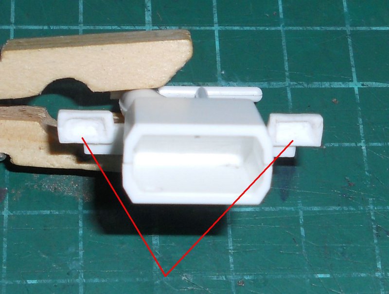

Hallo Bastelgemeinde. :wink:

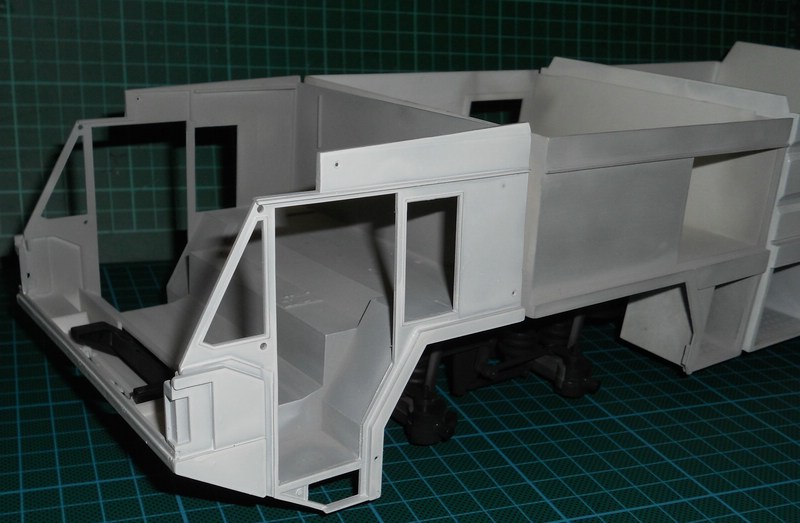

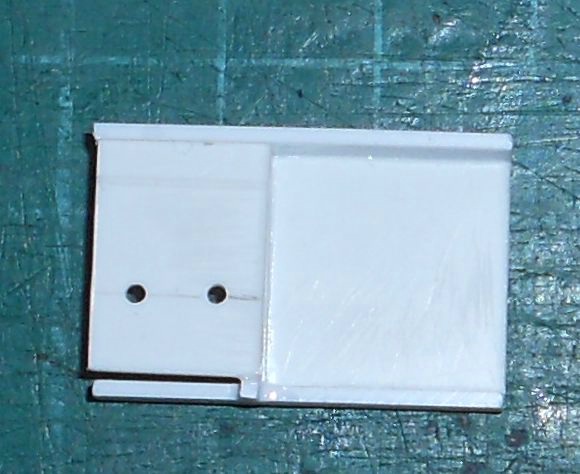

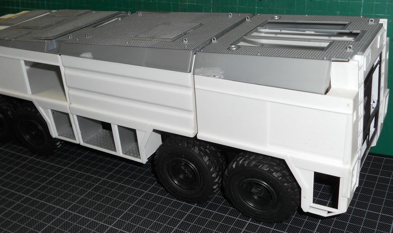

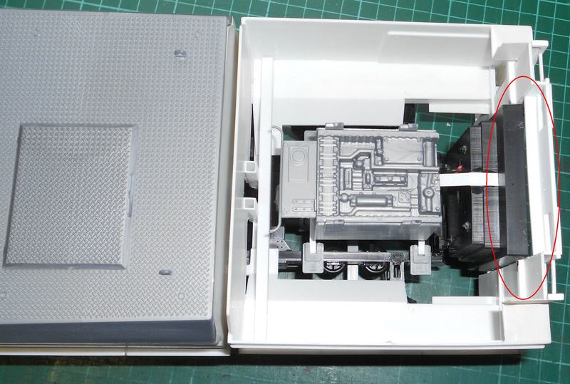

Ich habe mal wieder etwas am Aufbau weiter gemacht und versucht diesen anzupaßen.
Durch die Verstärkung im Heck, hatte ich nun das Problem, daß das letzte Modul nicht mehr ganz auf die Halterungen paßte. :motz:
Die beiden Vierkantstücke mußte ich dann jeweils oben und unten entfernen.
Hier könnt ihr sie von der anderen Seite sehen.
Nachdem ich sie entfernt habe sieht das ganze schon wieder wesentlich besser aus.
Und hier könnt ihr den kleinen mal mit dem kompletten Aufbau sehen, nur die Kabine ist extra aufgesetzt und daher etwas schief.
Am Dach der Kabine habe ich die Führung vom Schiebedach noch durch ein Vierkantstück ergänzt, so das im Gegensatz zum Bausatz das Dachteil nicht mehr raus fallen kann. :idee:

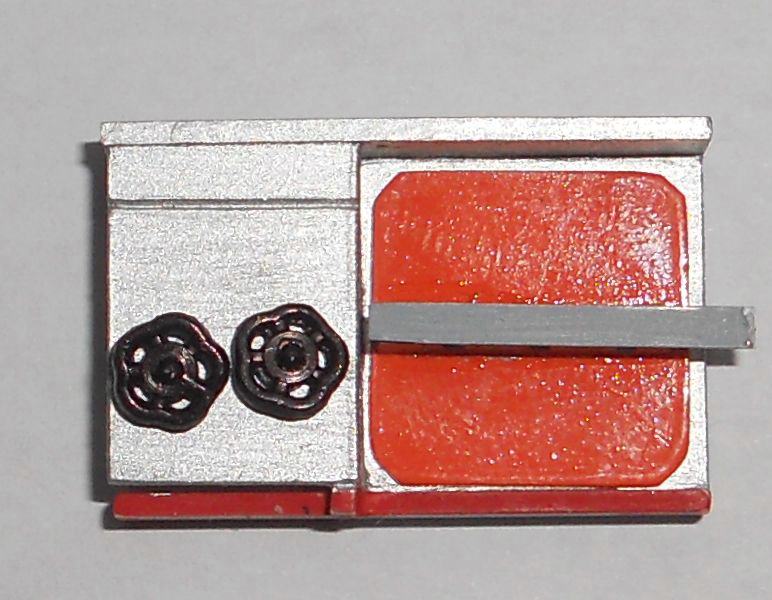

Ein kleines Update habe ich auch mal wieder für euch. :)

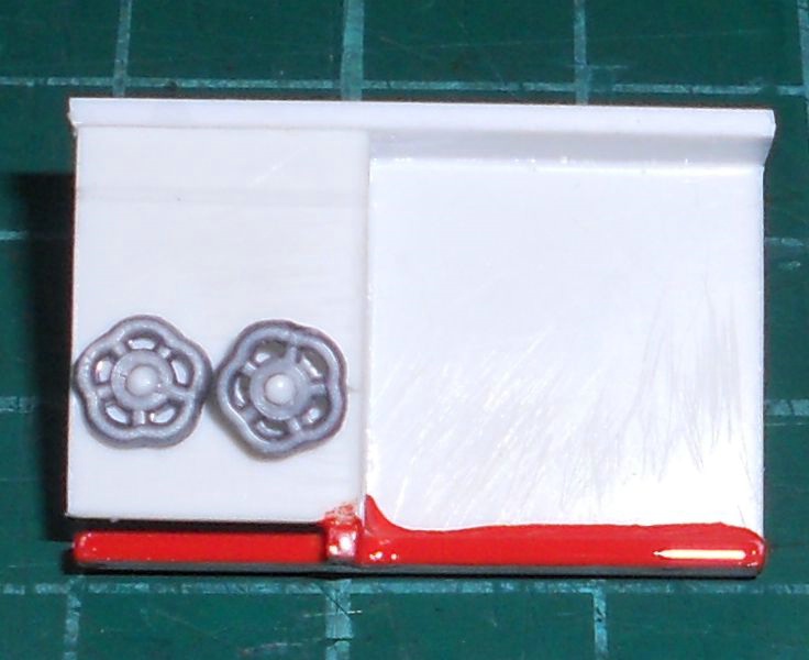

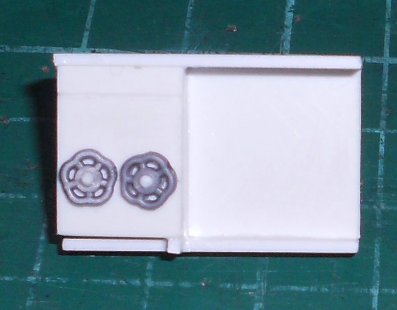

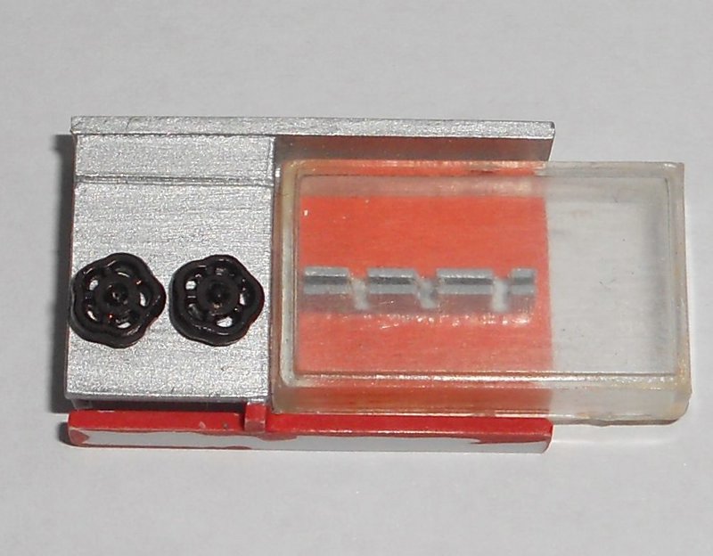

Ich habe mal damit begonnen einen Gerätekasten einzurichten.
Den Anfang macht das Bedienteil für die Schaumzumischung und dem dazu gehörigen Schaltkasten.
So sieht das ganze im Original aus.
Und so im Bausatz.
Aus Polyplatten habe ich zuerst mal einen neuen Kasten gebaut.
In der Größe mußte ich einen kleinen Kompromiß eingehen, da dem Bausatz nur Decals beiliegen und die Handräder aus dem Zubehör ein wenig größer sind. ;(
Deshalb habe ich den Kasten etwas breiter gebaut damit es einigermaßen aussieht.
Der Sockel hat schon ein wenig Farbe erhalten.
Hier könnte ihr auch noch die Decals (78) vom Bausatz sehen und euch selbst ein Urteil darüber bilden was besser aussieht. :nixweis:
Das war es dann auch schon wieder von mir.
Ich bin mal auf eure Meinung gespannt, da ich ja viel lieber die Handräder in paßender Größe hätte, aber die gibt es leider nicht kleiner.
Gruß Micha.
133
Donnerstag, 26. Dezember 2013, 11:34
Hallo Michael,
seit wann hält dich so was auf? :hey:
3D-Handräder sehen jedenfalls wesentlich besser als ein Decal aus, auch wenn sie vielleicht ein bischen zu groß geraten sind. Hauptsache, die Anzeige passt nachher noch dazu.
Thorsten
134
Donnerstag, 26. Dezember 2013, 14:42
Hallo Micha
Im Vergleich mit dem Vorbildfoto sind deine Handräder zu gross, keine Frage, aber auf jeden Fall besser als die Decals.
Kleinere Handräder gibt es eventuell an 1:43 Modellen. Oder im 1:35 Militärbereich :nixweis: . Ersatzteile aus der H0-Eisenbahnabteilung dürften jedenfalls zu klein sein.
Grüsse - Bernd
Beiträge: 11 438
135
Donnerstag, 26. Dezember 2013, 17:24
Hallo ihr beiden. :wink:
Danke :hand: für eure Antworten.
Da ich nichts anderes für die Handräder habe, werde ich sie so belaßen.
Der Aufwand für zwei Handräder in einem anderen Maßstab würde wohl auch zu groß werden.
Mal sehen wie das ganze dann später im eingebauten Zustand aussieht. :nixweis:
Gruß Micha.

ich finde die Handräder gut. Lass die blos dran.

ich würde die Handräder dran lassen! Sieht gut aus, egal ob die Größe nicht passt! ;)

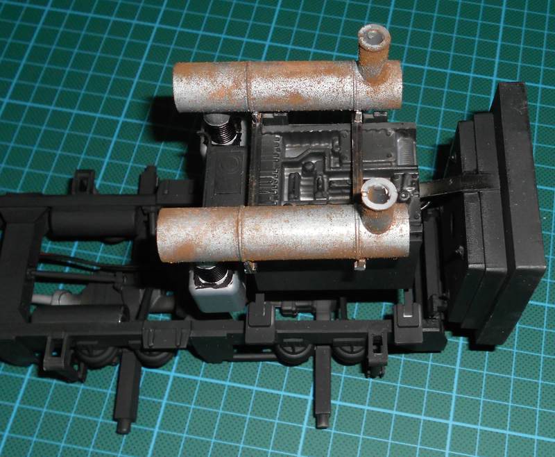

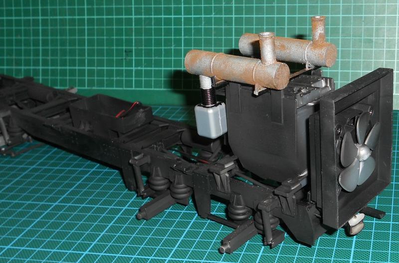

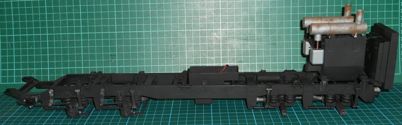

Ich habe damit begonnen das Fahrgestell zu Lackieren, was allerdings noch nicht fertig gestellt ist.
Um etwas Abwechslung zu bekommen habe ich damit begonnen die beiden Auspuffanlagen etwas mit Rost zu Behandeln.
Anschließend habe ich die Karo noch Grundiert und einen Tag später habe ich die ersten Farbschichten aufgetragen.

Der Auspuff sieht sehr gut aus. Ist das dieses Zwei-Komponenten-echt-Rost-Zeug?
Die Heckansicht mit dem Riesenpropeller sieht auch schon sehr gut aus. hier stören mich allerdings ein bisschen die sehr prominenten Kreuzschlitzschrauben. Deckst du die noch ab? Ich bin geneigt zu sagen: Das machst du doch mit links...
:( Das ist Original von Micha abgekratzter Rost von einem Metallregal aus der Garage. :abhau:
Die Roststücke habe ich allerdings mit einem Mörser klein gerieben und nach dem Bemalen direkt auf den Auspuff gestreut.
Die Heckansicht mit dem Riesenpropeller sieht auch schon sehr gut aus. hier stören mich allerdings ein bischen die sehr prominenten Kreuzschlitzschrauben.
Ehrlich gesagt habe ich mir da drüber noch gar keine Gedanken gemacht gehabt, aber nachdem Du mich darauf hingewiesen hast :ok: , werde ich das natürlich noch abändern.
Aber in der nächsten Zeit habe ich ja reichlich Gelegenheiten mir Gedanken über weitere Veränderungen zu machen. :lol:
