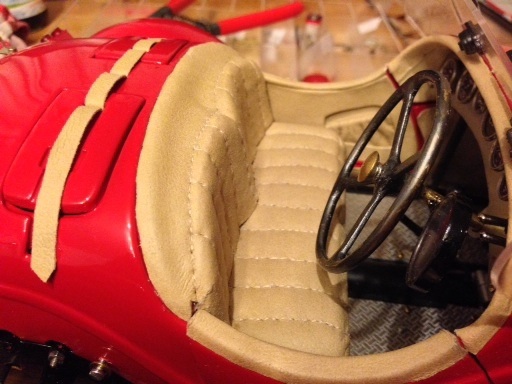

Ich habe die Lederausstattung fertiggestellt.
Das echte Leder (ich glaube es ist Ziegenleder) war super zu verarbeiten. Obwohl das Leder sehr dünn ist kann man es kaum mit der Hand durchreissen.
Hier die Bilder:
Das Leder im seitlichen Fußraum kann ich erst richtig verlegen wenn die Türscharniere montiert sind und die Türen vernünftig schliessen.
Bei diesem Modell ist das etwas blöd gelöst weil das Türscharnier geklebt und nicht geschraubt wird.
Da muss ich mir noch was überlegen weil ich ungerne etwas klebe. Da fällt dann nach ein paar Jahren wieder alles auseinander.

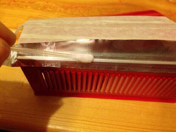

Heute habe ich angefangen die Zierleisten an der Karosserie und den Türen mit Bmf zu verschönern.
Für Alle die diese Folie nicht kennen: BMF steht für Bare Metall Foil.
Es handelt sich hier um eine selbstklebende Folie aus Aluminium mit der sich wunderbar Chromleisten und andere Chromoptische Akzente realisieren lassen.
Da ich im Modellbauladen nicht fündig geworden bin,habe ich auf Aluminiumfolie aus dem Baumarkt zurückgegriffen.
Diese Folie ist absolut aus dem gleichen Material.
Zuerst klebt man vorsichtig die Folie auf das zu verzierende Teil.
Dann streicht man mit einem Wattestäbchen die Oberfläche glatt und fährt über die Ecken und Kanten damit sich die Folie glatt auf den Untergrund legt.
Nach dem verkleben schneidet man mit einem sehr scharfen Messer an der Kante entlang und zieht die überschüssige Folie wieder ab.
123
Samstag, 2. November 2013, 22:21
Aber das Aluminiumklebeband aus dem Baumarkt ist doch viel dicker wie BMF Folie.
Ausserdem gibts BMF in verschiedenen Metalltönen.
In 1/8 mags ja noch gehen,aber nicht mehr bei kleineren Maßstäben.

124
Samstag, 2. November 2013, 22:52
Da stimme ich Christian zu, die Alufolie aus dem Baumarkt ist viel dicker - mit BMF sieht das ganze sicher noch besser aus und es läßt sich auch besser verarbeiten. Bei deinem 1/8 ist es möglich mit der Alufolie zu arbeiten, aber das Ergebnis mit BMF ist bei weitem schöner. Habe ich selbst einmal bei meinem Jaguar E ausprobiert und mich am Ende für BMF entschieden.

125
Sonntag, 3. November 2013, 09:01
die Lederarbeiten gefallen mir, einzig was ich optisch etwas störend empfinde ist die Naht oberhalb der Lehnen.
Habe jetzt kein Bild griffbereit aber ist das Teil hinter den Lehnen nicht eine Persening also eine Abdeckung für schlechtes Wetter?
Somit wäre das hintere Stück ein separates Teil und dürfte hier keine Naht aufweisen sondern eher eine scharfe Kante zum nächsten Bauteil haben.

126
Sonntag, 3. November 2013, 11:23
Hallo Marek,
Mit der Naht an der Lehne wusste ich nicht,danke für den Hinweis.
Wenn ich aber jetzt die Naht wieder aufmache........ich glaube ich lasse es lieber so.
Beim nächsten mal schaue ich besser hin.

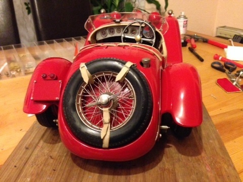

Habe Gestern herausgefunden das sich die stumpf gewordenen Metall-Speichenräder wunderbar mit Kunststoffreiniger wieder auf Hochglanz polieren lassen.
Sogar den Flugrost habe ich damit komplett wieder abbekommem. Jetzt sehen die Räder wieder aus wie neu.
Das schöne daran ist das der Reiniger nicht agressiv ist und das behandelte Material noch zusätzlich konserviert.
Die Gummireifen habe ich auch damit behandelt.
Hier die Bilder
Hier sieht man deutlich die abgestumpfte Oberfläche und die Rostflecken
Hier der Reiniger beim einwirken.
So sieht das Ergebniss nach dem Abwischen aus. Musste garnicht grossartig nachpoliert werden.
Damit werde ich noch die restlichen Chromteile bearbeiten. Jetzt hocke ich im Hotel(Berufsbedingt)und kann bis Donnerstag erstmal nicht weiter bauen :heul:
Bis dahin
132
Montag, 11. November 2013, 22:24
Die Felgen sehen aus wie neu nach der Behandlung.
Aber warum hast du die weiße Beschriftung nicht auch gleich noch mit entfernt?

133
Montag, 11. November 2013, 23:17
Ähhhh ! Vielleicht weil es mir so gefällt ?????
Die Frage ist ja wohl nicht ernst gemeint :verrückt:
Glaubst Du im ernst das ich erst mit nem kleinen Pinsel den Schriftzug aufmale um diesen danach wieder abzuschrubben nur weil einer Person von 130 der Schriftzug nicht gefälllt.
Ich bin vielleicht blöd aber nicht bescheuert. Ich muß hier glaube ich auch nicht jedes mal was ändern nur weil Jemandem Etwas nicht gefällt oder es wohl nicht dem Original entspricht.
Es gibt von diesem Fahrzeug kein 100 Prozentiges Original. Zur damaligen Zeit wurden diese Fahrzeuge in etlich verschiedenen Farbtönen,Ausstattungen und Umbauten gefahren.
Es ist und bleibt ein Rennwagen.
Ich gehe davon aus das dieses Thema was die Originalität angeht jetzt durch ist.
Ich habe wirklich keine Probleme mit Anregungen oder Tips,aber bitte von Leuten die auch wirklich Ahnung haben wie zb.Marek.
Wenn ich in einem fremden BB dem Erbauer rate etwas zu ändern,Der es aber nicht tut so habe ich das verdammt noch mal zu akzeptieren.
