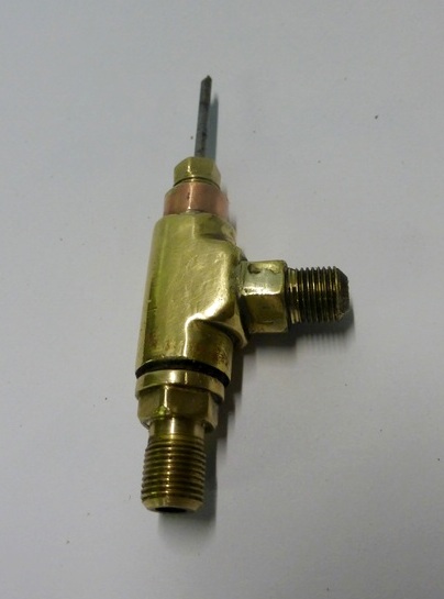

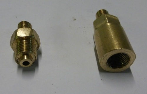

Heute habe ich mit dem Speiseventil beschäftigt. Laut Vorschrifrt muß es eine Rückschlagfunktion haben, also es darf nur Durchgang in den Kessel haben, aber nicht heraus. Das realisiert man am einfachsten mit Einer Kugel, die mit einer Feder gegen den Einlauf gedrückt wird. Aus 12er Rundmessing habe ich zuerst das Unterteil gedreht, links im Bild:
Das zum Betrachter hinzeigende Gewinde wird in das Oberteil geschraubt. Das ist aus einem Teil gefertigt und hat ein 7 mm Sackloch auf 20 mm der Länge, dann verengt sich die Bohrung auf 3,0mm. Hinten ist ein Nippel mit einem 6x0,5 Feingewinde angedreht. Damit die Kugel auch immer schön auf das Eingangsloch trifft, habe ich eine Führung konstruiert,
Ein Stück Rundmessing habe ich auf 7 mm abgedreht, und ein 4,5 mm Loch 12 mm tief eingebohrt. Mit dem Teilgerät habe ich dann in diesen "Becher" 3 Schlitze mit 3 mm Breite eingefräst. Der vorne zu sehende, stehengebliebene Ring passt exakt auf den Absatz des Unterteils. Hebt sich die Kugel vom Ventilsitz ab, kann das Speisewasser durch die Schlitze an der Kugel vorbeiströmen. Diese Schlitze gehen über die obere, geschlossene Fläche hinaus, die ich brauche, damit die Feder einen Gegenhalt hat. Über diesem Gegenhalt habe ich Kanäle eingefräst und gefeilt, durch die Das Wasser dann in den Kessel strömen kann. Dieser Käfig sorgt dafür, daß die Kugel sich nur in einer Richtung bewegen kann, und stellt somit die Funktion des Ventils sicher.
Zusammengebaut sieht das Ventil so aus:

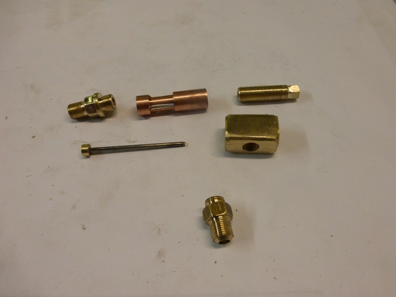

heute waren die Restarbeiten für das Sicherheitsventil dran. Das Innenrohr und der Abgangsnippel habe ich hart mit dem Block verlötet. Nach dem Eindrehen des Unterteils habe ich das ganze in die Drehmaschine gespannt und das Mittelteil bearbeitet. Während dem obligatorischen Citronensäurebad habe ich der Zwischenzeit das Druckstück unten 3mm tief auf 5 mm aufgebohrt und da ein Stück POM eingepasst, welches dann ein Loch mit 2,1 mm erhielt. Die Manschette aus POM soll als Stopfbuchsenersatz dienen, damit möglichst wenig Dampf entweichen kann, falls das Ventil anspricht. Zum Schluß habe ich den Ventilkörper noch mit Feile und Filz traktiert, und nach kompletter Montage sieht das jetzt so aus:

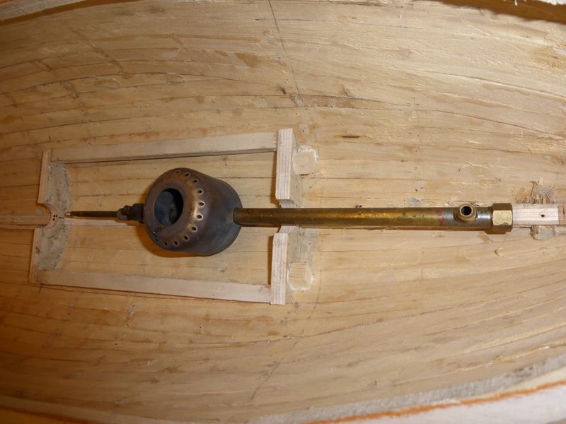

Montag, 21. April 2014, 21:19

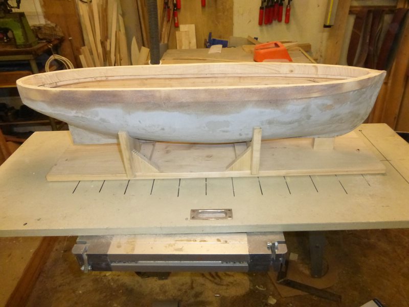

Heute bin ich dazu gekommen, am Schlepper weiter zu arbeiten. Zur Abwechslung standen keine Metall-, sondern Holzarbeiten an. Für den Rumpf habe ich mir zuerst einen Ständer gebaut:
Danach wurden die Fundamente für Kessel und Maschine in den Rumpf eingepasst.
Auf diesen beiden Fundamenten ruht später dann die gesamte Antriebsanlage, die ja komplett aus dem Boot zu nehmen sein wird. Da ich unter dem Kessel für den Brenner und Wärmedämmung jeden Millimeter Platz brauche, habe ich hier den Kiel bis auf die Beplankung ausgestemmt. Die ungefähre Lage des Brenners ist auf dem folgenden Bild sichtbar.
Die Ventilspindel des Brenners muß ich natürlich noch verlängern. Unter den Brenner kommt noch eine Schale. In der wird zum Anheizen Spiritus verbrannt, damit der Vergaser auf Betriebstemperatur kommt. Um zur Probe den Kessel in den Rumpf stellen zu können, habe ich eine Halterung aus Sperrholz gebaut. Die dient dann später als Muster für die richtige Halterung.
Den Rumpf werde ich noch um ca. 15 mm erhöhen, der Kessel ist doch ganz schön hoch. Die Armaturen ragen dann von unten in die Aufbauten. Das nächste Bild zeigt die nicht komplette Maschine auf ihrem Fundament von achtern gesehen.
Von der Seite :
Zwischen Achtersteven und Maschine muß noch die Kupplung und je nach Propeller eventuell ein Übersetzungsgetriebe. Die Kupplung wird so konstruiert, daß sie zum Herausnehmen des Antriebs trennbar ist. Mir geistern zwei Varianten im Hirn herum, mal sehen, welche das Rennen macht. Zwischen Kessel und Maschine kommt noch die Speisepumpe, der Öler und ein Kondensatabscheider. Wenn der Platz reicht, wird mit dem Abdampf das Speisewasser vorgewärmt. Der Tank für das Speisewasser wird zweigeteilt beidseitig des Kessels untergebracht. Der Platz vor dem Kessel ist für den Brennstofftank vorgesehen. Die RC-Anlage soll dann im Hinterschiff über der Welle eingebaut werden.
Bevor es mit dem Kessel weitergeht, wird jetzt zuerst der Rumpf erhöht und das Deck vorbereitet. Mit Dummies als Aufbauten kann ich dann die genaue Positionierung der Kesselarmaturen festlegen. Da werde ich mich wahrscheinlich nicht exakt an den Plan halten können, aber wie sagt der Lateiner: "Quem jucket!"
Bis bald,
Matthias

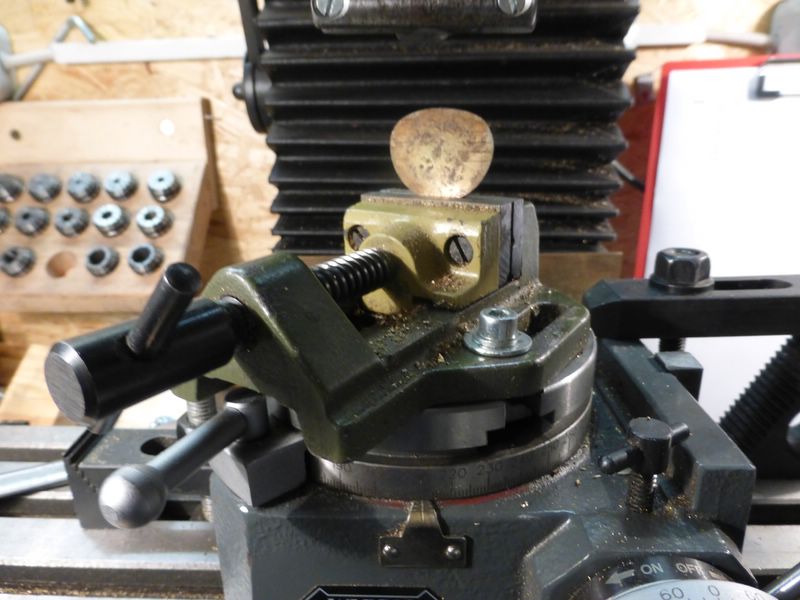

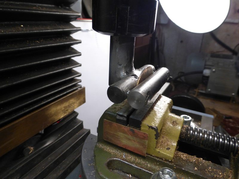

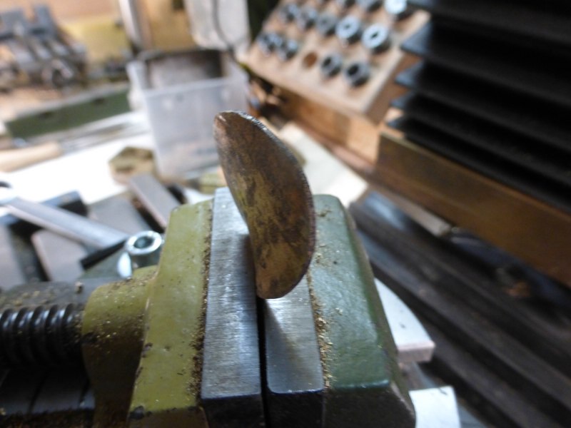

Gestern Abend konnte ich es mir nicht verkneifen, meine Vorrichtung für die Propellerflügel auszuprobieren, natürlich mit einem Dummy:
Das sieht doch gar nicht übel aus. Natürlich geht es jetzt ins Detail. Der Winkel eines Propellerflügels zur Welle nimmt von innen nach außen zu. Der Tangens dieser Winkel errechnet sich aus dem Verhältnis von Steigung zu Durchmesser und dem Abstand von der Wellenmitte. Es liegt in der Natur dieser Funktion, daß die Zunahme des Winkels nach außen hin immer weniger wird. Nun zur praktischen Umsetzung. Ich musste also in unterschiedlichen Höhen definierte Winkel in die Propellerflügel biegen. Für die Winkel bietet sich natürlich das Teilgerät der Fräse an. Und da an der Z-Achse ein elektronischer Meßschieber installiert ist, ist eine genaue Höhen einstellung auch kein Problem. Zuerst mußte ich jedoch eine Vorrichtung bauen, um die Frässpindel zu arretieren:
Zufälligerweise war an dieser Stelle der Spindel sowieso ein Loch. Mit der Arretierung läßt sich der Werkzeugwechsel auch leichter bewerkstelligen. Dann habe ich in der Schrottkiste gekramt und eine Halterung zusammengebraten, die den Flügel festhalten sollte, während das Teilgerät sich dreht:
Die drei Flügel habe ich mit der bewährten Methode verlötet und dann ausgesägt.

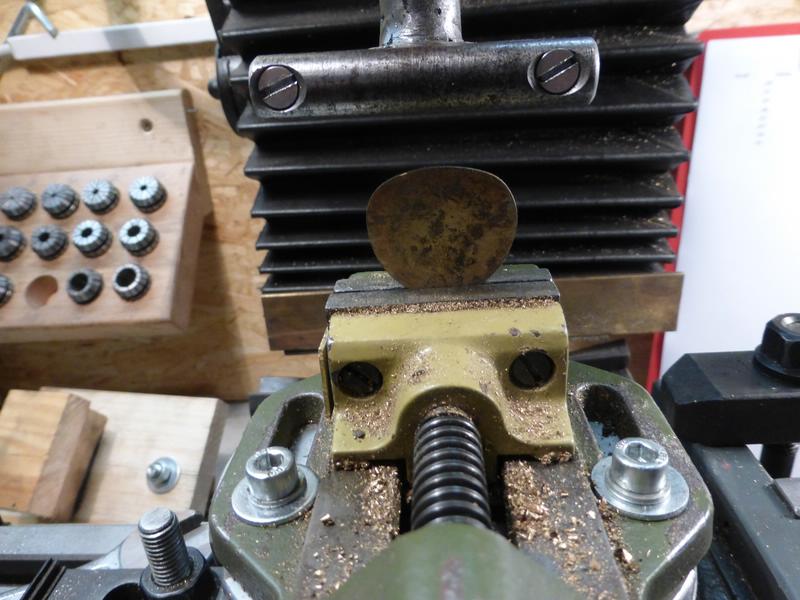

Ein Flügel wird in den Schraubstock auf dem Teilgerät eingespannt,
und am Halter ausgerichtet.
Die Halter wird ganz zusammengeschraubt bis auf die Oberkante des Flügels heruntergefahren, und der Meßschieber genullt.
Ich habe eine Liste erstellt, in der die nötigen Winkel in Höhenabständen von 3 mm stehen. Dann habe ich den Halter auf die niedrigste Stellung gefahren und den ersten Winkel mit den Teilgerät eingestellt.
Dann 3 mm hoch, und wieder gedreht. Und so weiter, bis ich oben war.

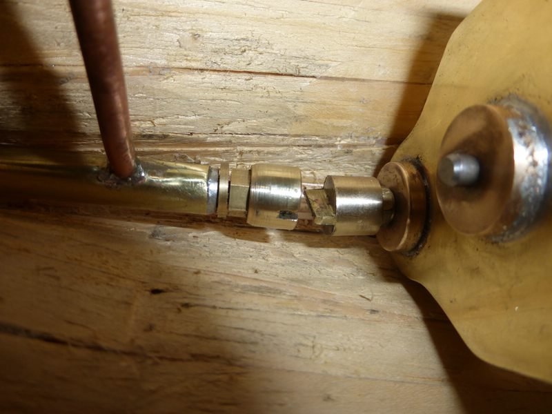

Im letzten Beitrag hatte ich geschrieben, daß das nächste Bauteil die Schraubenwelle sei. Die Länge von Welle und Stevenrohr hängen aber von den Abmessungen von Getriebe und Kupplung ab. Daher war zuerst das Getriebe dran. Der Abstand von Maschinen- zu Schraubenwelle beträgt 24 mm, als Übersetzung war ~1:2,52 errechnet worden. Entscheidend ist aber der Abstand von Antriebs- zur Abtriebswelle. Geplant waren Zahnräder m = 0,5, und als bestmöglicher Kompromiss ergaben sich Zähnezahlen von 27 und 69. Der Abstabd ist hier genau 24 mm und das Verhältnis ist 1:2,55. Passt also. Doch Zahnräder mit 69 Zähnen zu bekommen ist nicht so einfach. Allerdings war von vorneherein klar, daß ich die Teile selbst herstellen würde. Vor einiger Zeit konnte ich für Modul 0,5 einen Satz Zahnformfräser günstig erstehen. Was mir noch fehlte war ein passender Fräsdorn. Das war heute die erste Arbeit:

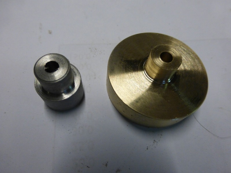

Danach habe ich die zwei Rohlinge gefertigt:

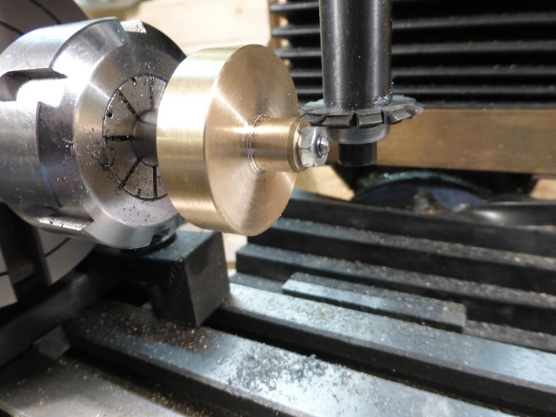

Das kleinere (Abtriebs-)Zahnrad habe ich aus Stahl gefertigt, da so kleine Zahnräder aus Messing mit dem Drehmoment Probleme bekommen. Dann wurde das Teilgerät auf die Fräse montiert und auf Indexteilscheiben umgerüstet. Damit kann man genauer arbeiten als mit der normalen Winkelverstellung. ( Wieviel sind 360 : 27 ???) Vor allen werden alle Teilungen exakt gleich, was bei Zahnrädern kein Nachteil ist.
Auf dem Bild ist der Rohling für das größere Messing-Zahnrad aufgespannt. Auf dem nächsten Bild sieht man das Ganze von der anderen Seite:
Der Fräser ist exakt auf die Höhe des Zentrums des Rohlings ausgerichtet. Nach dem Einstellen der Zahnhöhe durch Verfahren in Querrichtung wird nun der Tisch in Längsrichtung gegen den Fräser gefahren. Nach den Zurückkurbeln wird dann der Rohling um den errechneten Betrag weitergedreht und der nächste Zahn gefräst. Und das ganze 69 Mal. Die Breite der Zahnräder beträgt übrigens 10 mm, die Durchmesser der Rohlinge 14,5 und 35,5 mm. Nach den Fräsen aller 96 Zähne sieht es so aus:

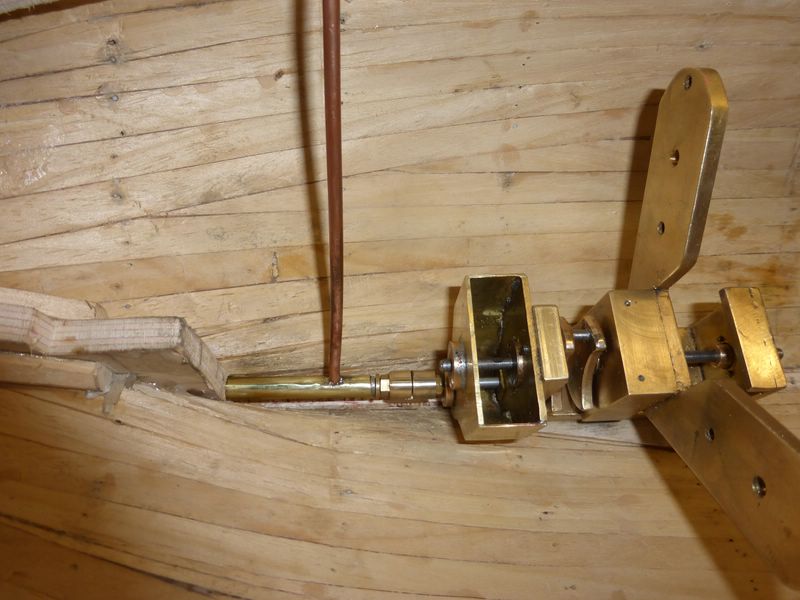

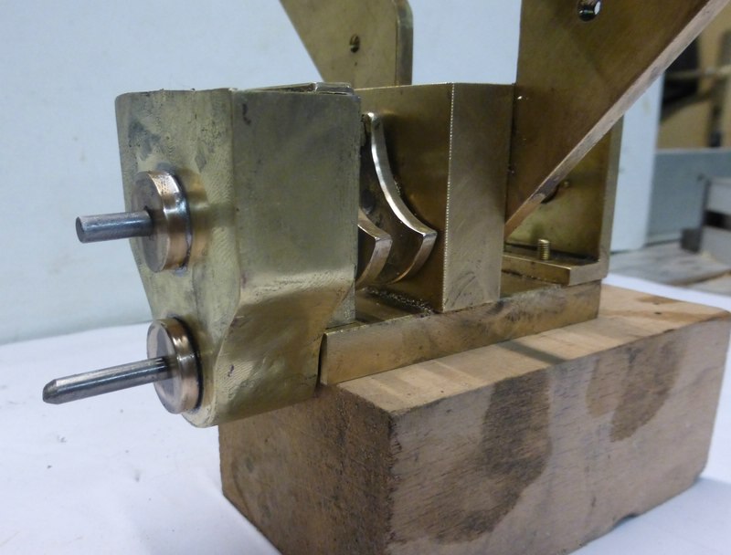

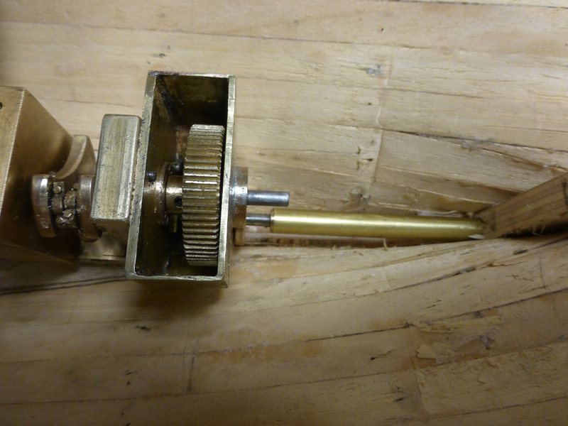

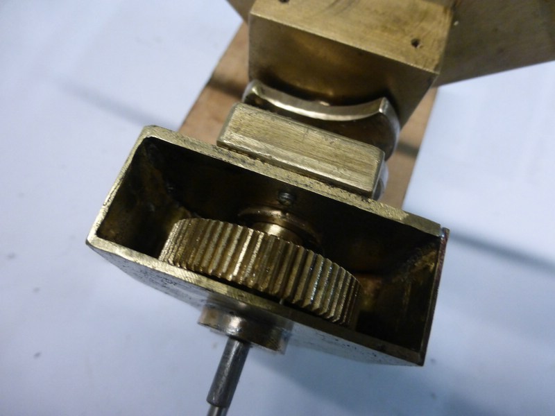

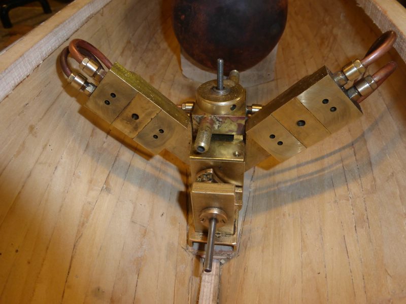

Das Getriebe ist fertig. Die Anpassung des Gehäuses war eine extrem fummelige Angelegenheit. Unter anderem habe ich die Grundplatte der Maschie sowie das Fundament verkürzt, um das Getriebe weiter nach vorne zu bekommen, und dadurch unten am Kiel mehr Platz zu haben.
Und das ganzr von oben:
Das Getriebe ist am hinteren Lagerbock dierekt angeschraubt. Etwas problematisch war das vordere Lager für die untere Abtriebswelle, da ich hier fast keinen Platz habe, um das Lager mit einem Bund am Gehäuse zu befestigen. Daher wurde eine Lagerbuchse in das Gehäuse geschraubt und von innen gekontert. Da ich nicht davon ausgehe, diese Lager wechseln zu müssen, habe ich das Gehäuse verlötet. Falls doch, ist die Zarge mit der hinteren Wand hart, und die vordere Wand weich verlötet. So kann ich das Gehäuse im Notfall ohne großen Aufwand wieder auflöten und das Lager wechseln. Die beiden hinteren Lager sind auch weich auf das Gehäuse verlötet, da ich sie so am einfachsten ausrichten konnte.
Probe im Rumpf:
Danach habe ich noch in ein Rohr das Wellenlager gesteckt, und es durch den Steven nach vorne geschoben. Getriebewelle und Stevenrohr fluchten exakt.
Als nächstes folgt nun die Kupplung.
@Stephan: Zahnräder zu fräsen ist kein Hexenwerk. Man muß nur aufpassen, daß man für alle Zähne den Teilapparat gleich weiterdreht. Die Ausrüstung braucht man natürlich.

Das Rohr für die Schmierung ist deswegen so lang, damit ich es bis nach oben führen kann, und das Einpressen des Fettes so leichter ist. Nach dem engültigen Einbau des Stevenrohres wird es an der Bordwand entlang gebogen und oben fixiert. Etwas näher dran:

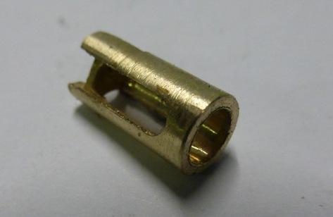

Zwei 10 mm-Rundmessing wurden gebohrt, M4-Gewinde geschnitten und durch das Zentrum eine Nut gefräst. In die Nut eines Teils wurde ein Stück Messing 5 x 10 x 1,5 mm hart eingelötet, welches in die Nut des anderen Teiles eingreift. Wenn Nut und Feder senkrecht stehen, kann ich das Aggregat nach oben ausheben. Das Stevenrohr wird unmittelbar hinter der Kupplung noch fest mit dem Kiel verbunden, sodaß keine Schwingungen auftreten dürften.
Das Stevenrohr hat übrigens an jedem Ende je ein Bronzelager.

Passprobe im Schiff mit dem Brenner, der auch seine Vorwärmschale erhalten hat:
