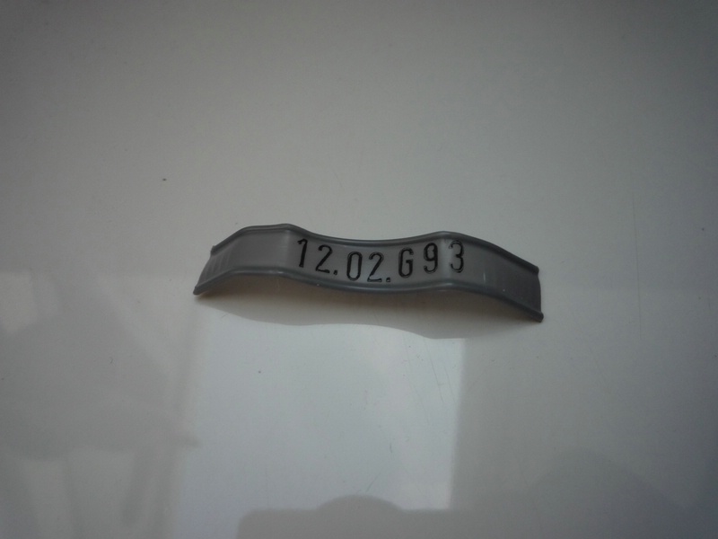

Servus Matze
Du hast mich schon leicht verunsichert mit deinem Vorschlag 'Draht aus Frühstückstüten'.
:?: , sind das vielleicht diese Dinger :
Fall nicht, wie sehen die dann aus ? Falls ja sind die genauso dick oder dünn wie meine Kabel ...
... wobei die Kabel den Vorteil haben das ich die nicht lackieren muss. Ausserdem, ich habe extra bis Heute gewartet, halten die auch schön die Form. Daher werde ich die nachher einbauen.
Mein Wunsch zwei Kabelbrücken anzufertigen habe ich verworfen da die durch jeweils vier Löcher plus Rand und Zwischenräume ca. 2,5mm bis 3,0mm breit wären, somit von der Optik zu breit. Also gibt es einfach Teelicht-Brücken wie von Uli vorgeschlagen, da komm ich auf maximal 2,0mm :) .

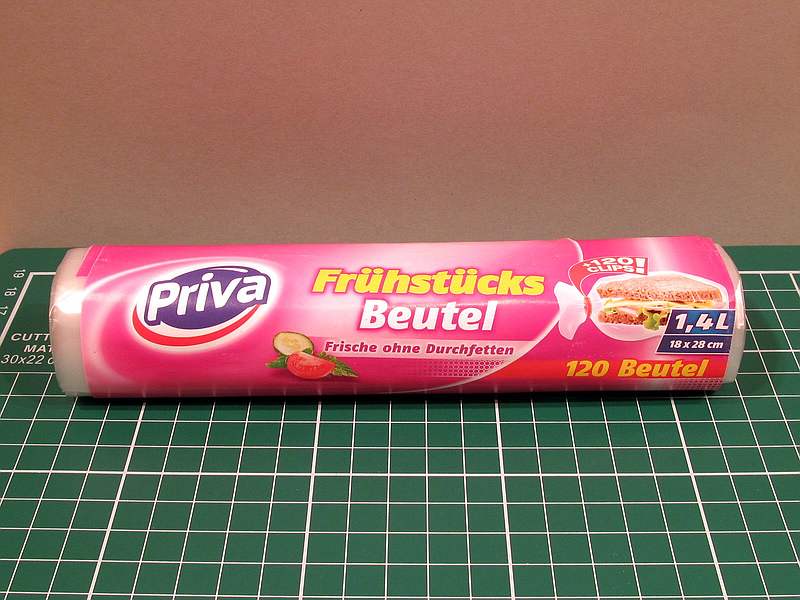

125
Samstag, 1. Februar 2014, 18:20

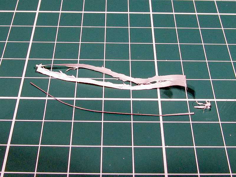

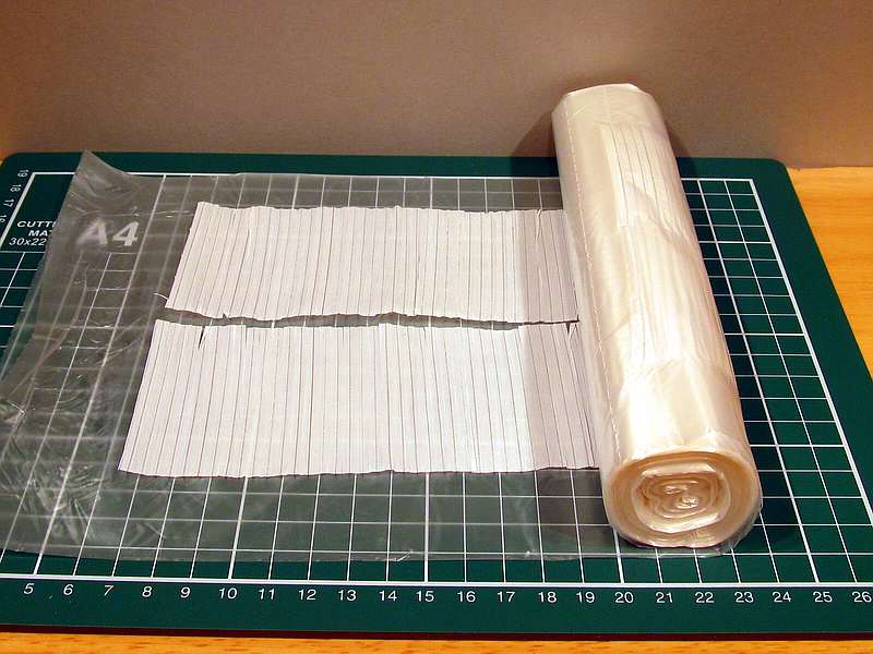

Howdy Bernd :wink: ,
nope, das ist ja schon abgelaufen :abhau: . Das hier meine ich:
Das ist die ursprüngliche Packung ( 120 "Kabel" reichen also für 13,3 Fahrzeuge )
Ausgepackt und abgewickelt
Den einzelnen Draht ( 0,3 mm ) kratz ich mit dem Messer frei
Der Draht wird dann noch schwarz lackiert
So long
Matze
126
Samstag, 1. Februar 2014, 20:31
Howdy Matze
Aha, nun ist mir ein Licht aufgegangen. Ich dachte immer es handelt sich um die oben gezeigten Chips da die ja auch ca. 4cm lang sind und zwei Drähte beinhalten.
Da muss ich mal sehen ob einer meiner Versorgungsläden so Tüten oder Beutel hat. Ich würde die allerdings erst bei einem anderen Projekt benötigen denn inzwischen habe ich den Motor hier bereits mit den echten Kabeln versehen. Bilder gibt es erst morgen wenn es wieder hell ist.
Grüsse - Bernd

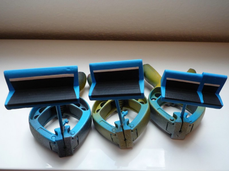

130
Sonntag, 2. Februar 2014, 18:28
Hallo zusammen
Zum Tagesausgang noch ein Bild von den Sitzen.
Wie bereits befürchtet ist wieder etwas Farbe unters BMF-Abklebeband gelaufen und stellenweise hat das Band wieder Farbe abgezogen. Hält sich aber noch in Grenzen, also werde ich die Macken wohl mit einer Pinsellackierung ausbessern können :S .
Bis demnächst
Grüsse - Bernd

132
Montag, 3. Februar 2014, 18:06
Hallo Matze
War die BMF schon älter?
Ja.
Ich hatte die Folie sogar mit Wattestäbchen und danach nochmal an den Kanten mit einem Zahnstocher angedrückt. Das Ergebnis ist zwar besser als mit dem Tamiya-Tape, dennoch nicht zufriedenstellend. Naja, gibt schlimmeres.
Grüsse - Bernd

136
Sonntag, 9. Februar 2014, 09:48
Servus zusammen
Und Hier und Heute nun das Ergebnis meiner Bemühung die Sitzgruppe halbwegs ordentlich hinzubekommen :
Trotz leichter Macken bin ich damit zufrieden und werde die so verbauen.
Im Moment fühle ich so einen leichten Hoffnungsschimmer das ich den Wagon doch noch dieses Jahr fertig bekomme :) . Bis zum nächsten Rückschlag :S .
Grüsse - Bernd

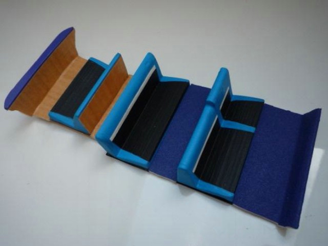

140
Samstag, 22. Februar 2014, 14:59
Hallo Matze
Wie machst Du den Teppich ? Velour-DC Fix oder Mehl ?
Weder Noch, ich habe kein Velour hier und Lebensmittel verwende ich nur als Lebensmittel :huh: . Ich habe etwas anderes probiert, siehe weiter unten :) .

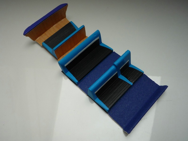

Hallo zusammen
Um den Teppich darzustellen habe ich einige Baumärkte aufgesucht und nach Alternativen geschaut. Und diese Drei, bzw. Vier, habe ich gefunden :
Für die dritte Sitzreihe bzw.Gepäckabteil DC-Fix Rotbuche :
Und für den Teppich zwei verschiedene Velour-Tapeten ...
... sowie dieses Klebeband :
Von der Farbe sowie der Struktur habe ich mich für die mittlere Variante entschieden und mit normalen Allzweckkleber eingeklebt. War ganz leicht, da hat die Suche länger gedauert :) .
Und so schaut es nun aus :
Ich denke es passt :S . Oder ?
Als nächstes steht nun die Vervollständigung der Seitenteile an sowie die Gestaltung der Armaturentafel. Dann ist der Innenraum schon fast fertig, wird auch Zeit :roll: .
Grüsse - Bernd

Geniale Idee Tapete zu verwenden. Schaut echt geil aus.
142
Samstag, 22. Februar 2014, 16:11
Du tapezierst Deine Modelle von innen :abhau: Und das schaut wirklich 1A aus :ok: :ok: :ok:
Ich hätte gedacht das die Materialien in dem Maßstab zu dick sind. Wie schaut das von der Nähe aus?

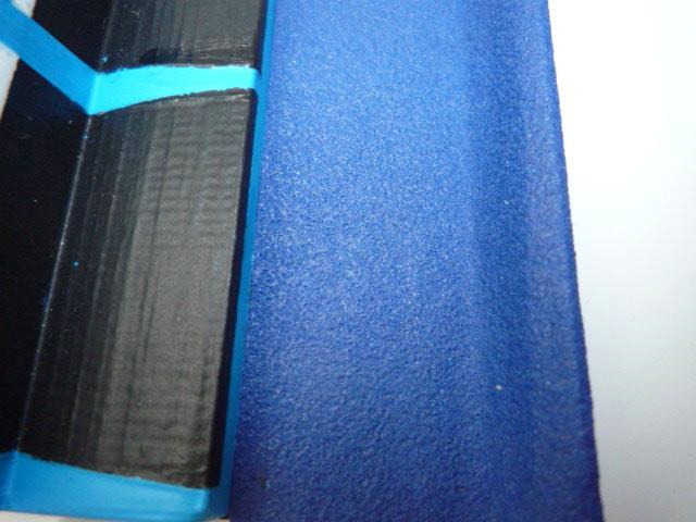

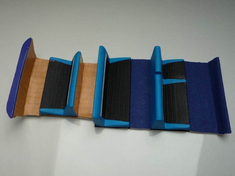

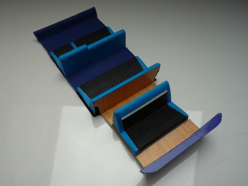

Sonntag, 23. Februar 2014, 10:50
Hallo Lukas
Danke, und so eine Tapete ist ausserdem sehr Preiswert. Man muss nur fragen ob man ein Stück als Muster haben darf sonst wäre es Diebstahl und Sachbeschädigung :huh: .
Ausserdem, so'n Streifen genügt für viele Modelle da man ja nur wenige cm² benötigt.
Hallo Uli

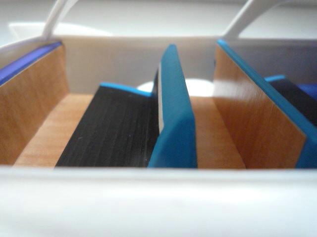

Danke auch dir. Natürlich sind die Holzfolie und die Tapete dicker als ein Decal, aber ein 'D-C-Fix-Velour' dürfte wohl in etwa genauso dick sein. Vier Lagen übereinander gelegt ergeben fast 1mm Höhe, also dürfte die Tapete eine Dicke von 0,20mm bis 0,25mm aufweisen. Da die aber eh nur am Boden angebracht wird finde ich ist die Stärke akzeptabel :) . Probleme gibt es nur bei den Schnittkanten, so zum Beispiel bei der Holzfolie, da sind an den senkrecht angebrachten Folien das weisse Grundpapier ersichtlich :will: .
Hier mal der Teppich vom Nahen :
Und so wird es im Wagon einmal aussehen, von der ersten und zweiten Reihe aus :
Und in der Holzklasse :
Trotz der nicht sauberen Farbkante :whistling: find ich das das nicht schlecht aussieht :S .
Grüsse - Bernd

Sonntag, 23. Februar 2014, 11:06
also die Idee mit der Tapete ist ja mal innovativ. Die Dicke spielt auf dem Boden und überall da, wo man die Kante nicht sehen kann, keine nennenswerte Rolle. Schwieriger würde es sicherlich bei einem Modell mit Kardantunnel werden, vernünftig um die Rundungen zu kommen. Gut, müsste man mal probieren. Geht ja mit DC-Fix auch. Auch Deine "Holzklasse" finde ich total gelungen. Was mir nicht ganz so gut gefällt, ist die Sitzfläche der vorderen Bank. Da sähe eine gerade Kante an den Übergängen blau - schwarz - blau einfach besser aus. Das ist aber auch schon - m.E. nach - der einzige Wehrmutstropfen. Im Übrigen bin ich begeistert, was Du aus diesem Bausatz rausholst, weiter so :ok: .
So long
Matze

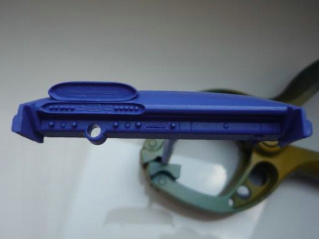

Die Armaturentafel ist nun auch in 'Blue Violet' lackiert worden und hat auch bereits eine Schicht Klarlack abbekommen :
Wie man eventuell erkennen kann sind auf den zwei Inseln sowie auf den unteren, durchgehenden Band feine Details vorhanden :
Diese müssten mit Chrom ausgelegt werden wobei die obere Insel mit dem Tacho nur einen Chromrand erhalten darf, der Tacho sowie die Radioskala müssen Schwarz werden.
Hier mal ein Original zur besseren Verständnis :
Soweit, sogut. Naiv :roll: wie ich bin wollte ich das mit BMF erledigen, nur wie soll ich in den Höhlen sauber das BMF rein bekommen bzw. rund um die Knöpfe.
Das wird mir wohl nicht gelingen, auch mit einem Chrom-Edding werde ich wohl nicht sauber in die Ecken kommen. Da muss ich wohl oder übel mit ruhiger Hand normale Chromfarbe zum lackieren benutzen.
Mal sehen wie das wird, insbesondere wenn man bedenkt das anschliessend noch Schwarz drüber muss das natürlich dazu neigt das Chromsilber wieder anzulösen. Und Schmiere kann ich auf keinen Fall gebrauchen.
Grüsse - Bernd
