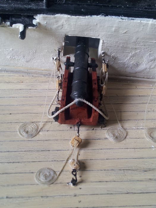

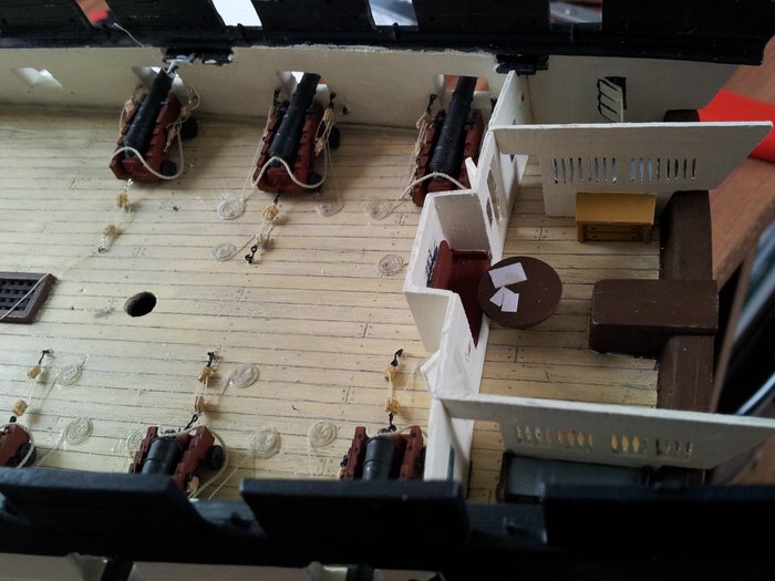

Kurzes Update ohne viele Worte: Die ersten 4 Kanonen sind fertig, die 5. ist in Arbeit :tanz:
Da der hintere Bereich jetzt fertig ist, könnt ich theoretisch anfangen, die Kapitänskajüte einzurichten. Sobald mir die Kanonen zum Hals raushängen, werd ich mich dem mal widmen ;)

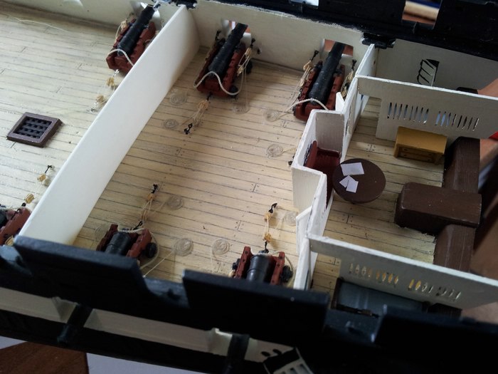

Dann die Frage: Wie soll die farbliche Gestaltung aussehen? Bei der Gegenwarts-Consti sind die Wände der Kapitänskajüte komplett weiß gehalten. Das war mir aber irgendwie zu "sauber" und zu modern... damals :D
Also hab ich mich für einen dunklen Holzton entschieden, eher auf "Eiche rustikal" getrimmt:
Und dann malwieder die Einsicht: Irgendwie ist das nix :(
Mir wars dann doch zu dunkel.
Also rückte die Bemalung mit weiß wieder auf den Plan. Gesagt - getan, braune Farbe runter und weiße Farbe drauf:
Besser, find ich...
kleinere Unsauberheiten in der Bemalung werden noch beseitigt. Außerdem hab ich mir in den Kopf gesetzt, dem Captain noch ein paar Stühle hinzustellen (die Couch sieht nicht so bequem aus ;) ).

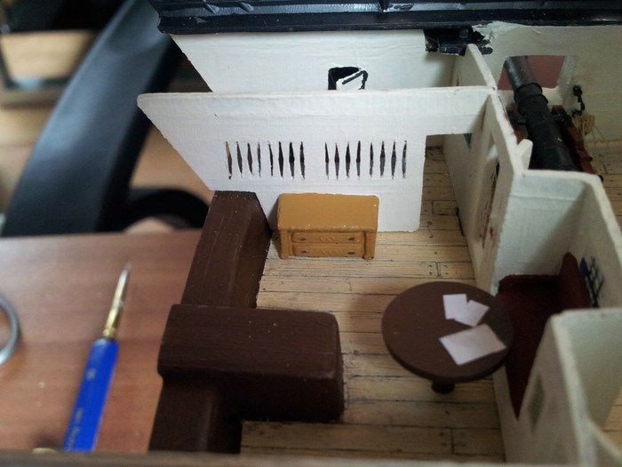

Aber vorher ein Ausblick aufs nächste kleine Kapitel: die Wand, die den Rest des Schiffs von der "Captains day cabin" abgrenzt:
Ein Stück Pappe eingepasst und zugeschnitten:
Die Form auf eine Polystyrol-Platte (Stärke 1mm) übertragen und nochmal eingepasst: sitzt!
Als nächstes kommt natürlich etwas Struktur in die Wand (Türen etc.)
Euch nen schönen Tag,
LG Dennis
132
Freitag, 26. Juli 2013, 11:51
klasse!!!! :ok:
133
Freitag, 26. Juli 2013, 11:53
......evtl würde ich aus den lamellen der kapitänskajütte noch ein wenig die farbe kratzen, bzw entgraten!!!
LG der roland
134
Freitag, 26. Juli 2013, 12:02
Hi Dennis,
die Trennwand wäre aber bei ausgerannten Kanonen bereits abgebaut... ;)
lg,

135
Freitag, 26. Juli 2013, 16:49
LG der roland
jau, das wird noch gemacht ;)

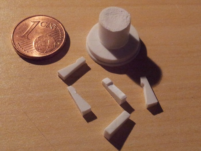

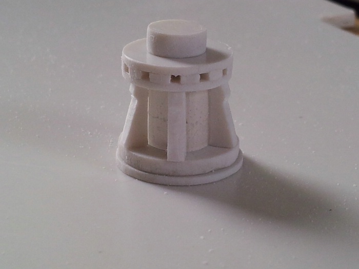

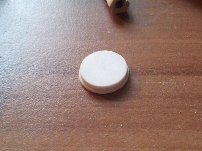

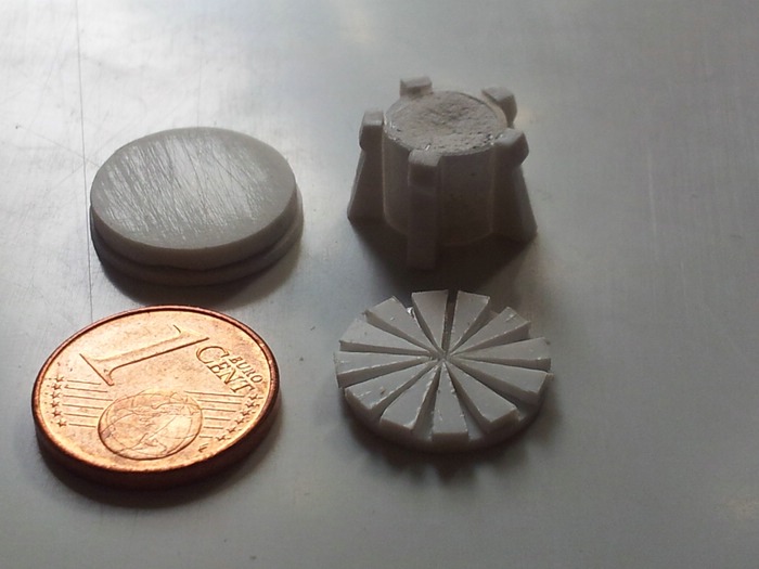

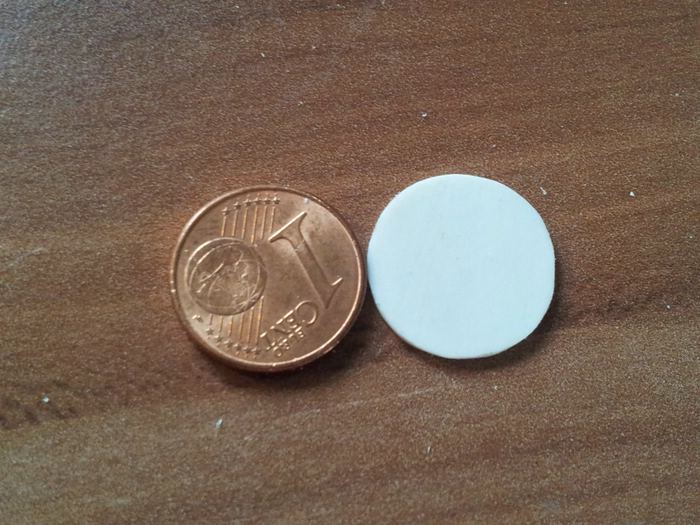

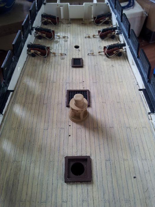

So liebe Gemeinde, das nächste Kapitel: Das Gangspill.
Das ist bisher mein aufwändigstes gescratchtes Teil und ist im Bausatz nicht vorhanden. Der Bausatz sieht nur die obere Hälfte vor, die später aufs Spardeck kommt. Also Bleistift in die Hand, PC an, Bücher auf und selbst planen ;)
Hergestellt ist das gute Stück aus Polystyrol-Platten (mit einigen Ausnahmen), welche per Hand zugeschnitten wurden.
Was das Design angeht, hab ich mich nach dieser Zeichnung und der Zeichnung aus der anatomy-of-the-ship-Reihe gerichtet. Historisch wahrscheinlich nicht ganz richtig, aber die vollen 100% waren (und sind) auch ehrlich gesagt noch nicht mein Anspruch ;)
Und nun die Bilder, step-by-step:
Zuerst die Grundplatte, Polystyrol, Stärke 1mm
dann eine zweite darauf gesetzt (s. Zeichnung), diesmal eine Stärke von 2mm
Der Spillpfosten und die Rippen. Der Spillpfosten ist nicht aus Polystyrol, sondern aus einer zylinderförmigen Verschlusskappe für Pinsel, die zufällig den richtigen Durchmesser fürs Spill hatte :D dieses Stück der Verschlusskappe hab ich dann mit Spachtelmasse aufgefüllt. Die Rippen sind aus 2mm starkem Polystyrol.
Zusammengesetzt:
Dann der Spillkopf, jeweils aus 1mm starken Poly-Platten ausgeschnitten:
...und dann das Häubchen drauf. Der Spillkopf liegt hier nur auf und klebt noch nicht, dass er schief liegt ist mir erst nach dem Fotografieren aufgefallen :D
und nun das bemalte Teil zur Stellprobe auf dem Deck:
Ich finds gelungen :)
Was meint ihr?
LG Dennis
140
Dienstag, 30. Juli 2013, 14:59
ich schließe mich dir an! das Teil ist gelungen :ok:
die Farbe würde ich noch etwas anpassen, im org ist das teil eichenholzbraun mit messingbeschlägen
https://www.google.de/search?q=below+dec…%20constitution
aber echt tolles Teil von dir!
das lässt nun auf mehr hoffen?
Viele Grüße :ahoi:
markus
(der Captain)

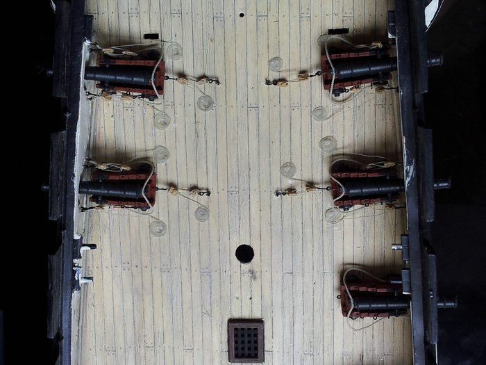

Guten Morgen Gemeinde,
in den letzten zwei Wochen ist leider nicht viel passiert. Ich komme arbeitsbedingt leider kaum zum basteln... das wird sich aber nächsten Monat wieder ändern :)
Und dass nicht viel passiert liegt auch daran, dass die Kanonen-Serienproduktion nicht so abwechslungsreich ist, dass man viel dazu posten könnte :D
Trotzdem, so siehts gerade an Deck aus:
Ich meld mich, wenns etwas neues gibt! :wink:
LG Dennis

150
Freitag, 16. August 2013, 00:19
hoffe die Decks halten das Gewicht an einer Stelle aus:)
machen was her deine Geschützberge!
Viele Grüße :ahoi:
markus
(der Captain)
