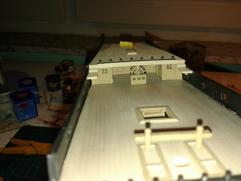

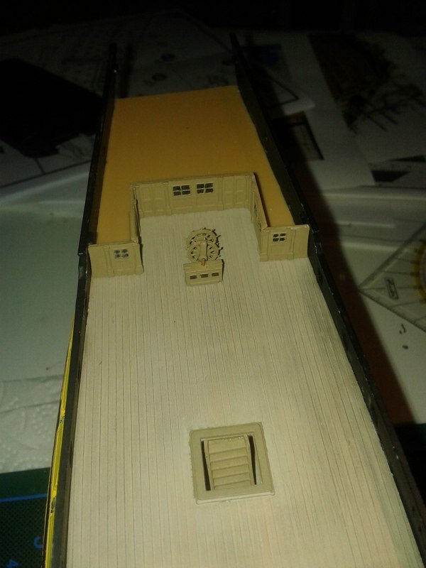

Heute habe ich das Poop-Deck eingebbaut. Hier mal ein paar Bilder:
Und als kleines Schmankerl doch ein Bild des fertigen Heckspiegels :D
LG :wink:
Marcel

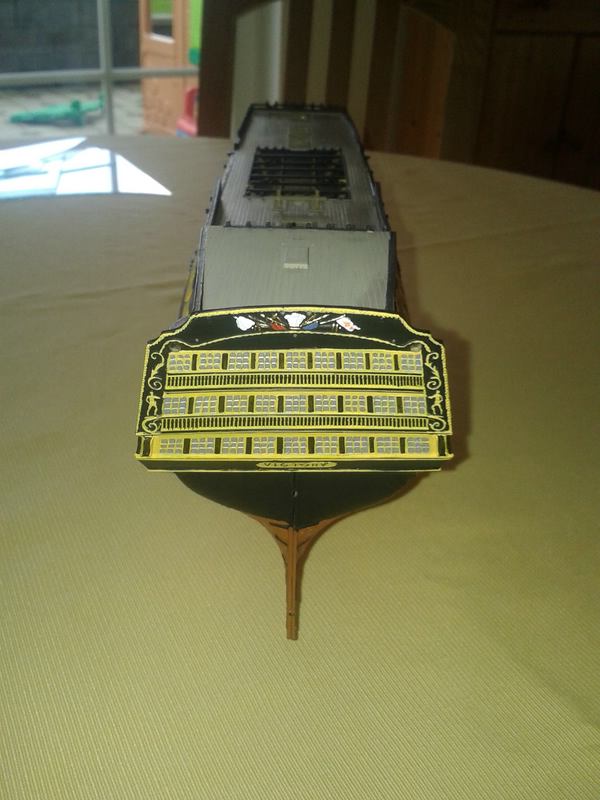

die Schlacht ist geschlagen :) Der Spiegel und die Seitengalerien sind dran. Ich muss echt sagen, dass die Passgenauigkeit etwas zu wünschen übrig lässt.
So wie es jetzt sitzt, bin ich aber einigermaßen zufrieden. Seht selbst:
Euch noch einen schönen Restsonntag!
LG :wink:
Marcel

Elegant geworden :-)

Das find ich aber auch.....Supi.... :thumbsup: :thumbsup: :thumbsup: :thumbsup:

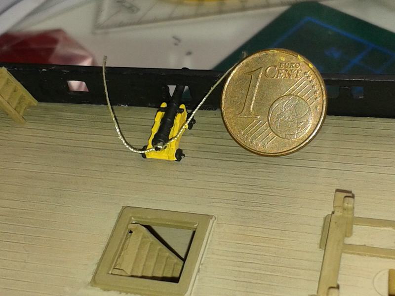

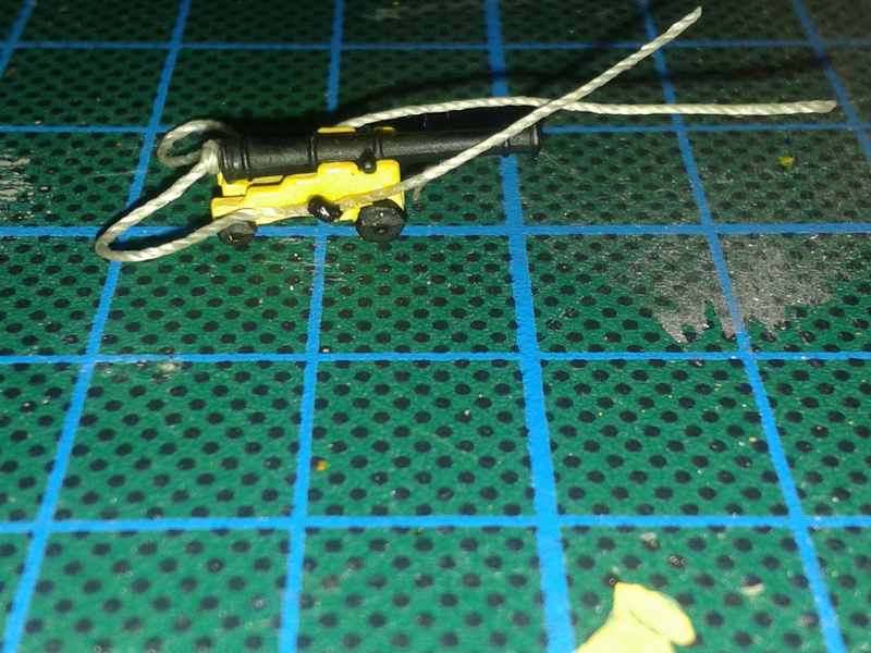

Ich glaube ich brauch mal euren Rat. Ich möchte das Deck natürlich ein wenig realistisch erscheinen lassen.
Da stellt sich natürlich direkt die Frage nach der Takelage der Geschütze. Was ist aus eurer Sicht in dieser Größe
realistisch? Das Brooktau möchte ich auf jeden Fall darstellen, danach könnte es schwierig werden, oder?
Hier habe ich mal ein Bild, um noch mal die Größenverhältnisse zu verdeutlichen.
Was meint ihr? Takeln, ja oder nein? Und wenn ja, wie viel? Und noch ne Frage: Wie befestige ich das Tau so an der Bordwand, dass es auch noch nach was aussieht?
Wow, ein ganzer Haufen an Fragen. Aber mit euch kann ich´s ja machen :lol:
Ich danke euch schon mal :ok:
LG :wink:
Marcel

Hallo Marcel, also bei meinen immer schlechter werdenden Augen und dem abnehmenden Gefühl in den Fingerspritzen (Kapaltunnensyndrom) würde ich bei den Brooktauen bei entsprechender Länge einen Knoten machen, abschneiden und den Knoten mit einem Tropfen Sekundenkleber an der Bordwand fixieren...

In echt waren an der Bordwand RInge angebracht und das Brocktau an die RInge geknotet. Dann führte das Brocktau durch Ringe an der Seite der Lafetten und anschliessend durch den Ösen an der Kanone hinten. Wenn die Kanone ausgefahren ist muss das Tau durchhängen damit genug Platz für den Rückstoss gibt. Dann gab es noch die Rückholtakeln die an Ösen an der Bordwand und an der Kanone jeweils rechts und links waren. Die Rückholtakeln hatten 2 Blöcke (d.h. 4 Blöcke pro Kanone) die mit Haken an den Ösen hielten. Die Rückholtakeln waren zwischen beiden Ösen und ich würde an deiner Stelle die Kanonen vollständig takeln.

Bei diesem Fitzelmaßstab vermutlich eine Herausforderung aber auch ein steter Quell des Frustes :roll: . Wenn takeln, dann wirklich nur das nötigste- und das angedeutet und abgespeckt. Es sei denn natürlich, Du bist Herzchirurg von Weltruf, sach ich ma! ;)
Versuch es mit einem dementsprechenden Prototyp eventuell mal..??

Gewiss, aber vereinfacht! Ich würde das so machen:
1) Versuchen eine Kanone "richtig" zu takeln!
2) Wenn es weniger als 3 Stunden dauert (so lange dauert es bei mir in einem "vernünftigen" Massstab) würde ich das überall machen.
3) Wenn nicht würde ich die Rückholtakel nicht durch Blöcke führen sondern direkt an die Bordwand anbringen. Die Blöcke würde durch braun angemalte Kleberkleckse ersetzen.
Eigendlich würde ich nie so einen kleinen Massstab wählen, aber sonst würde ich das so tun.
Wie gesagt bewunder ich die Leute die in so einem kleinen Massstab bauen. Mir würde ich das aber nicht zutrauen also überlasse ich das anderen Leuten;-)
Bis jetzt ist es schon gut geworden! Mach so weiter! Probier das Mal so aus;-)

Wenn ich euch also richtig verstanden habe, erst mal an einer Kanone versuchen so genau, wie möglich zu takeln.
Sollte ich darüber den Verstand verlieren :verrückt: , was durchaus realistisch wäre, da ich kein weltbbekannter Herzchirurg bin ;) ,
eine abgespeckte Variante wählen.

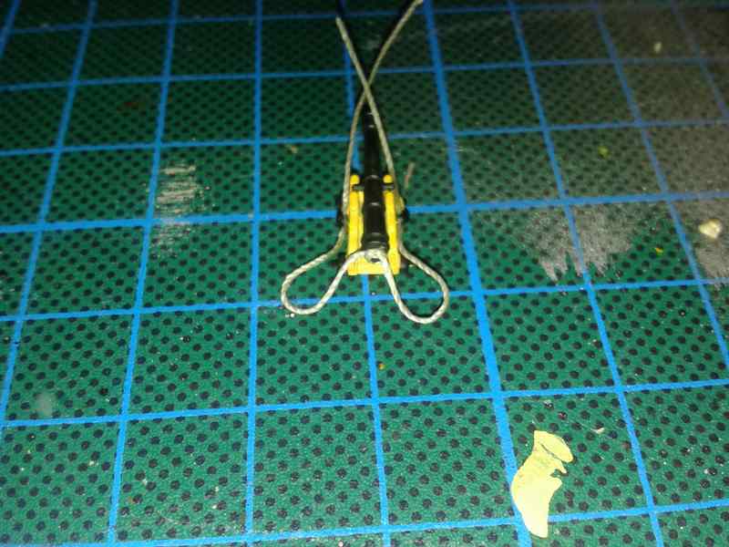

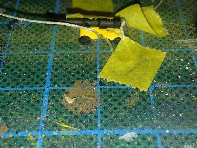

Takelage Prototyp ;)
ich habe mich mal an eine Kanone gewagt. Das Brooktau habe ich geknotet und mit Sekundenkleber an die Lafette geklebt.
Um eine Befestigung anzudeuten, habe ich den Konten geschwärzt.
Ich liege übrigens noch im Zeitrahmen von Milton, hat bisher 1 Stunde gedauert. Von daher kann ich mir ja noch überlegen, was noch an weiteren Strippen geht. :)
Während der OP :D
In der Totale.
Von der Seite
LG und noch mal DANKE für die Tipps. :wink:
Marcel
