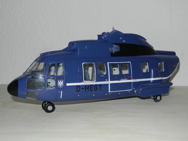

Freitag, 21. März 2014, 11:51
Die SuperPuma wird so langsam.
Wobei ich manchmal davor sitze mit einem riesigen Brett vorm Kopf und gar nicht weiß, was ich als nächstes machen soll. Naja...
Mike, da kommen 4 Drähte raus, keine Angst :)
Ein Video werde ich noch einstellen, allerdings erst, wenn denn auch der Heckausleger dran ist.
Die Strippen sind soweit gezogen und in den Reifen versteckt. Die gehen später in die Bodenplatte
Mittlerweile wurden die Fenster demaskiert. Wie befürchtet hat sich mächtig Schleifstaub von innen festgesetzt. Mit einem Schlauch an der Airbrush und ordentlich Druck hab ich dann mal da drinnen rumgepustet.
Kam eine Menge Dreck runter, aber leider nicht alles. Nicht wirklich zufriedenstellend, aber in finde, es ist noch im Rahmen
Ansonsten stehen an den Fensterrahmen noch kleine Ausbesserungen an
Gruß, Thorsten

140
Freitag, 21. März 2014, 13:30
Das sieht jetzt immermehr nach nem SuperPuma aus! :ok:
(Allerdings wurden noch nicht alle Scheibenmasken entfernt)! :D
Zur Nase:
Vielleicht könnte man die Scheiben fortlaufend zur Nasenspitze abkleben und schwarz/dunkelgrau lackieren.
In etwa so:
Orignial
Von mir verfuscht: :D
Anbei hab ich die Sensoren (Pitotrohre) und die Hutze hinzugefügt.
Ich hatte beide Bilder gespeichert und schnell in Folge anzeigen lassen. Der kleine Unterschied ist enorm.
Wäre evtl. ne Idee...!?
