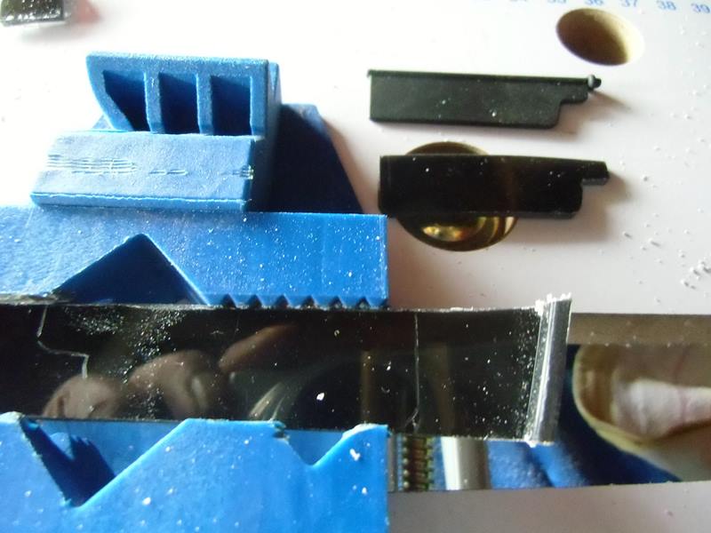

125
Sonntag, 16. Juni 2013, 19:55
2-Punkt Sicherheistsgurte

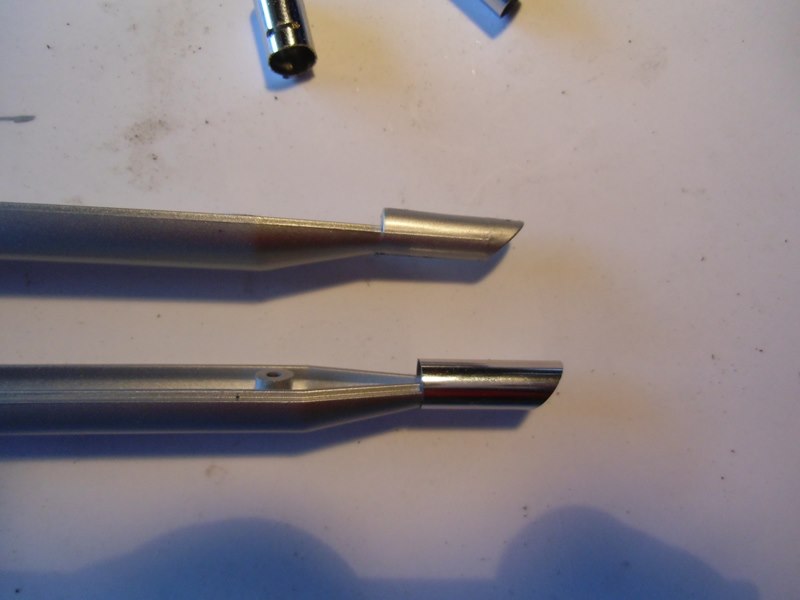

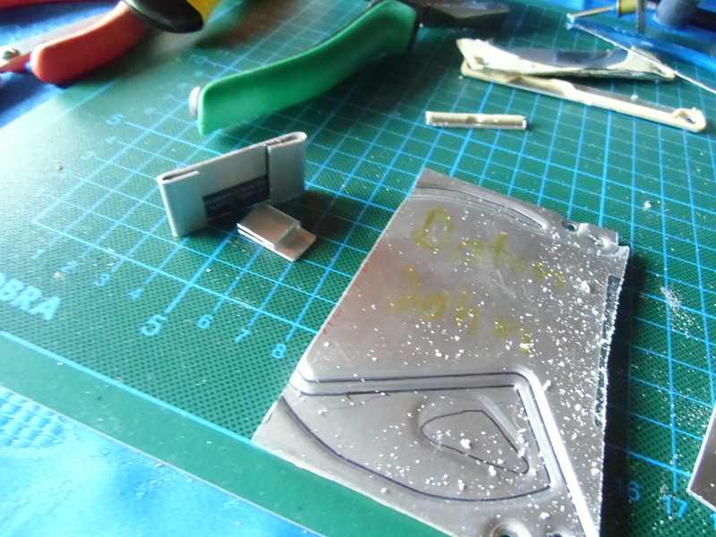

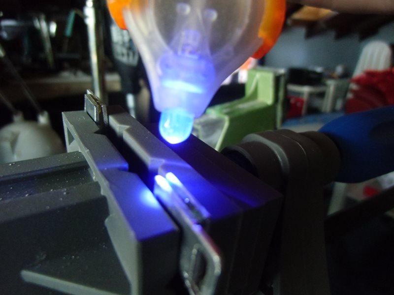

Nach den nützlichen Hinweisen von Peter und Imre habe ich mich nun doch rangemacht 2-Punkt-Gurte anzufertigen.
Material und Werkzeug überwiegend wie bei den 3-Punkt Gurten.
Für die Gurtschlösser habe ich Alumaterial von einer Festplattenabdeckung verwendet.
Die habe ich dann gebogen und die offenen Sägekanten mit Bondic modelliert.
Die Modellierten Stellen habe ich dann mit Chromlack über gepinselt.
Die Gurtschlösser sehen ähnlich aus wie die in den Flugzeugen früher.
Die Gurtschnallen, zum Einstellen der Länge, habe ich diesmal auch aus Alu gefeilt.
Die Ankerplatten für die hinteren Seitenverkleidungen und den Kardantunnel sind ebenfalls aus Alu.
Arbeitsschritte s. nachfolgendende Bilder:

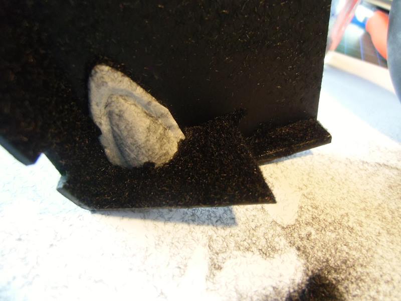

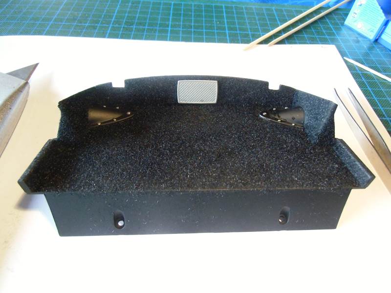

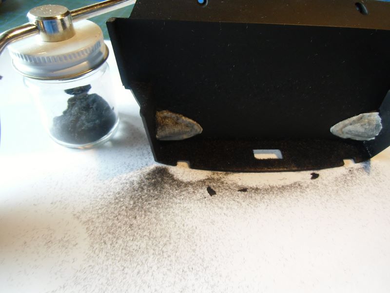

Hutablage mit Viskoseflocken aufgeflockt
Mal wieder was mit Viskoseflocken.
Neue Erkenntnis - die besten Ergebnisse erziele ich mit wasserlöslichen Farben, leicht verdünnt und das Aufstreuen mit einem Sieb.
Dabei immer in Abschnitten arbeiten. Erst die Kanten - dann die Flächen.
Da ich das mit dem Aufflocken schon mehrfach beschrieben habe folgen nur die Bilder ohne weitere Beschreibungen.
Gruß Gottfried

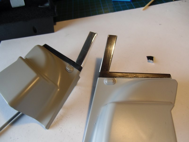

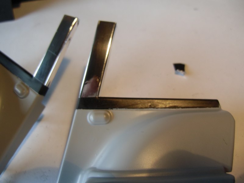

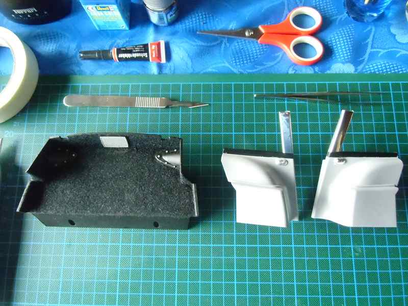

Hintere Seitenverkleidungen innen
Da ich nun mal leider nicht ledern kann habe ich die hinteren inneren Seitenverkleidungen
abgeklebt und mit matt grau (Rostschutzlack für PKW) lackiert.
Die B-Säulen habe ich wie beim Original mit Chrom versehen.
Das ist Chromfolie von einem Autobeschrifter oder einer Klebestube.
Solche Kleinmengen bekommt man da meist, beim freundlichen Nachfragen, geschenkt.
Die Aschenbecher habe ich auch mit Blattsilber belegt. (Lidl 1,99€). Baremetall geht natürlich auch.

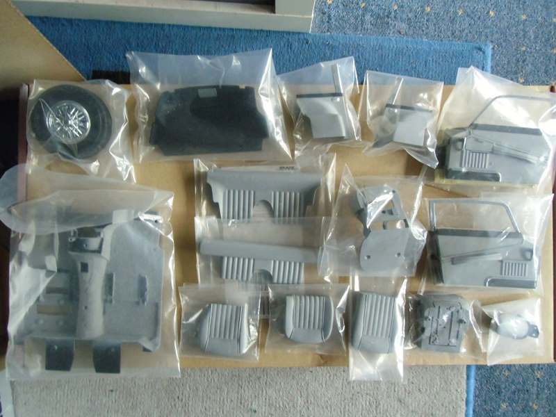

130
Mittwoch, 26. Juni 2013, 14:28

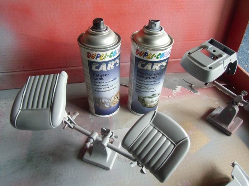

Beifahresitz und Rücksitze

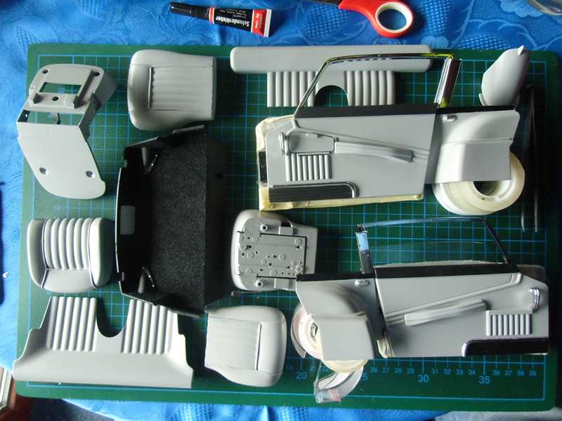

Habe den Beifahrersitz und die Rücksitze vorbereitet.
Lackierung in matt grau und Kederleisten aus CAT5-Kabel.
Türen und hintere Seitenteile schon mal zusammengelegt um einen optischen Eindruck zu gewinnen.
Dann das ganze wieder eingetütet - für den finalen Zusammenbau.

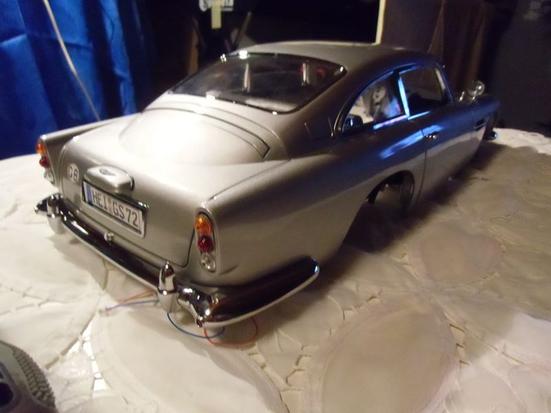

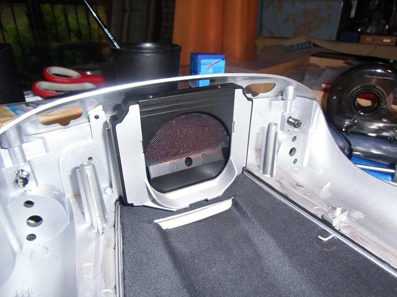

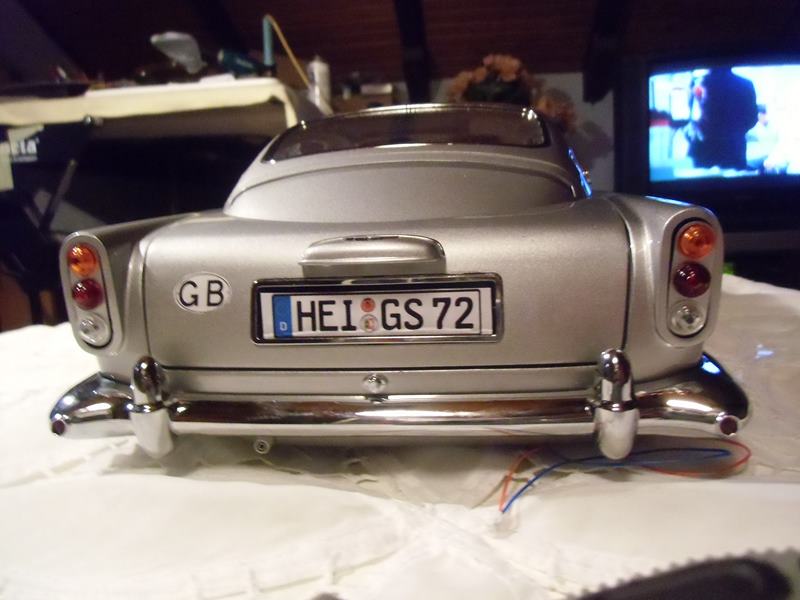

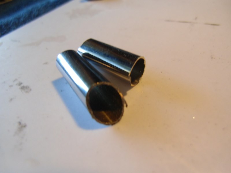

Hinterer Stoßfänger und Auswurfrohr für die Nebeltrennwand
Das Auswurfrohr für die Nebeltrennwand habe ich gebohrt und angebracht als ich den Stoßfänger noch gar nicht hatte.
Meine Sorge wegen der Passgenauigkeit erwies sich als unbegründet.
Scheint von den Abständen und Maßen zu passen
Jetzt fahre ich erst mal ein paar Tage nach Assen zur Motorrad-WM.
Mal schauen wie Bradl sich so macht. Schönes WE Gottfried
autopeter
132
Freitag, 28. Juni 2013, 22:54

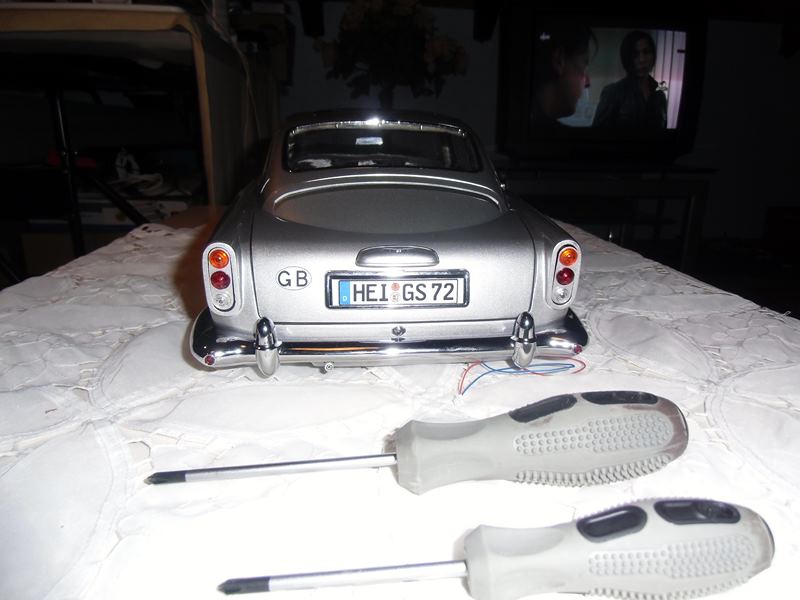

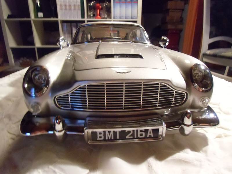

Super Arbeit Gottfried, aber irgend etwas stört mich an dem Heck und nach Recherche im Netz weiß ich jetzt auch was.
Schau mal hier:
Die Heckleuchten beim Original sind etwas größer und die Verbindung zwischen Leuchten und Kotflügel ist viel harmonische.
Das Modell wirkt dagegen etwas spielzeughaft. Soll keine Kritik sein, zumal liegt es ja nicht an dir sondern am Bausatz - aber vieleicht kann man das noch optimieren.

Tut mir leid, aber Dein Vergleich hinkt ein wenig:
Das Modell wurde wahrscheinlich mit einen normalen Kamerablitz gemacht, die Fotos vom Originalauto in einen provesionellen Fotostudio, klár das die Modellfotos nicht so perfekt sind und das Licht um einiges härter und heller ist. So entsteht vielleicht ein falscher Eindruck von de Heckpartie...
Ich hoffe Du verstehst was ich meine...

weissnix
134
Samstag, 29. Juni 2013, 00:41
peter hat recht aber goggo hat nichts falsch gemacht (im gegenteil, wie immer klasse arbeit) -
erstens gibt es ja drei filmautos, jedes ein wenig anders, so weit die verwirrung bei den heckleuchten,
zweitens sind die ränder der "kotflügeltröten" in denen die rücklichter sitzen beim original doppelt gefalztes blech, die beim modell fast so dick (aber leider sollten sie 8 mal dünner sein),
abhilfe schafft da nur großzügige fräserei, die ich mir antue (aber mein auto wird ja neu lackiert also stört es mich nicht) - sonst haben die 007-bauer ein echtes problem oder sie lackieren das auto eben auch nach...

Hallo Funny, ich glaube nicht,dass das etwas mit den Bildern zu tun hat. Weissnix hat das ja gut beschrieben.
Ich würde als Lösung die Leuchten auf eine dünne Aluplatte setzen, die von der Größe her die hinteren Kotflügelrahmen dünner erscheinen läßt.

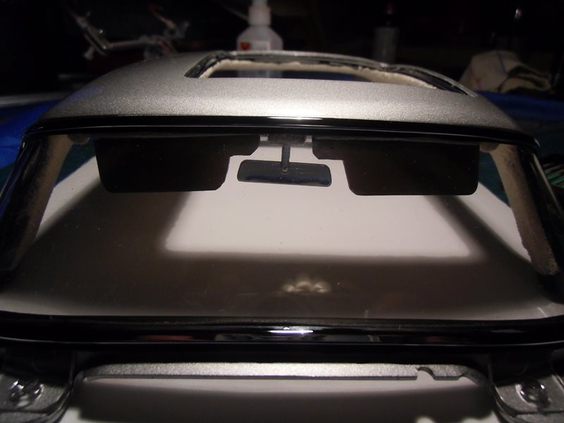

Linierung zum Nachbilden der Gummidichtungen für die Motorhaube
Um die Gummidichtungen nachzubilden habe ich die Ränder der Öffnung
für die Motorhaube mit einem GR1-Pinsel und Mattschwarz liniert.
Das kann man auch bei der Heckklappe und evtl. in den Türpfalzen machen.

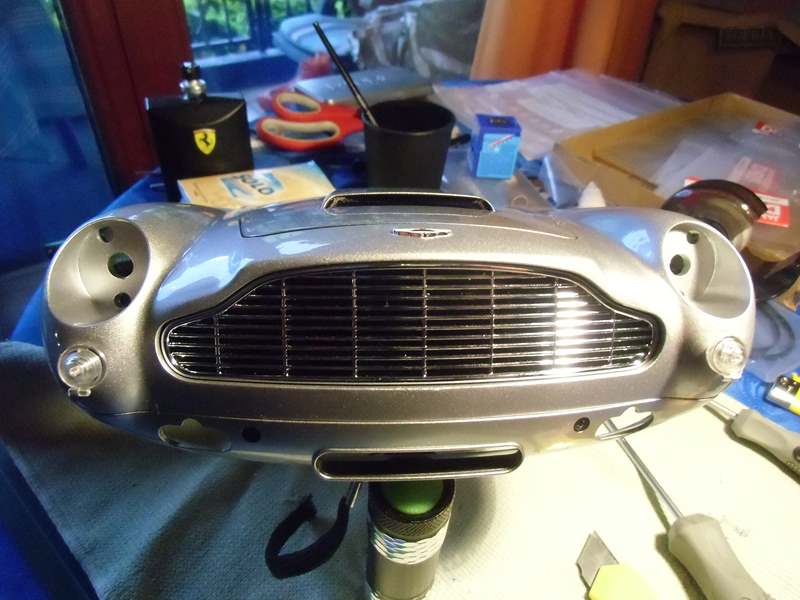

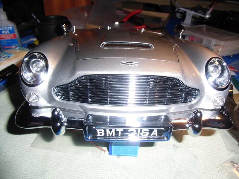

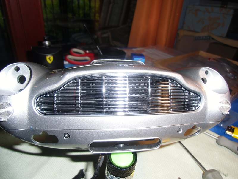

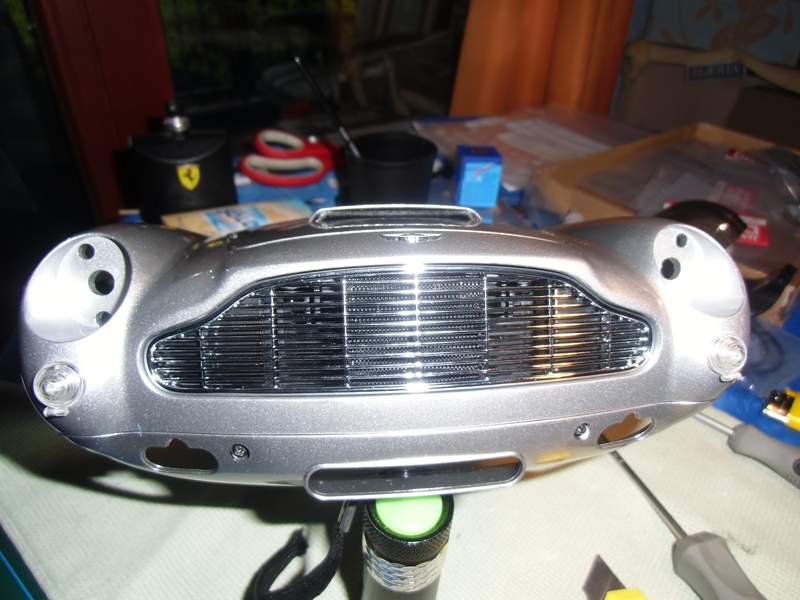

Kühler und Kühlergrill
Mit Anleihen bei Ingolt, Punkerz und meinen Freunden aus UK habe ich mich an die Umsetzung
des Kühlers und der Optik für die Sicht durch den schönen Aton Martin Kühlergrill gemacht.
Wichtigstes Material war hierfür Streckmetall welches ich matt schwarz lackiert habe.
Den mittleren Pin für die Aufnahme des Kühlergrills habe ich, wie Punkerz auch, abgedremelt.
Arbeitsschritte und Verarbeitung s. nachfolgende Bilder.

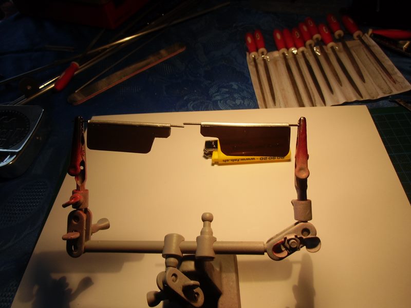

Sonntag, 14. Juli 2013, 23:04

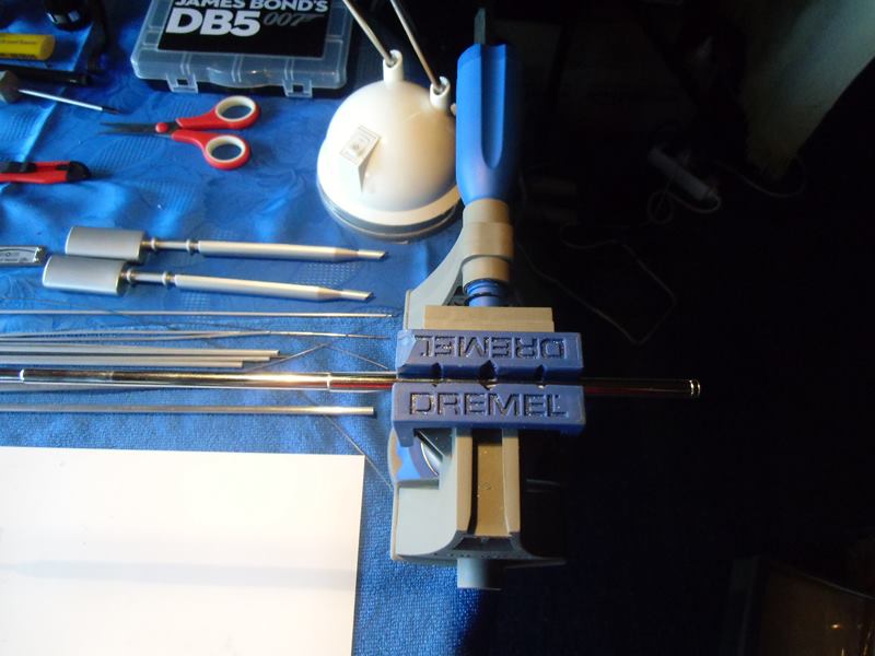

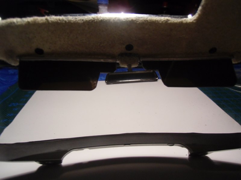

Transparente Sonnenblenden
Da das Original transparente Sonnenblenden mit einer Chromschienet hat,
habe ich versucht diese nachzubilden.

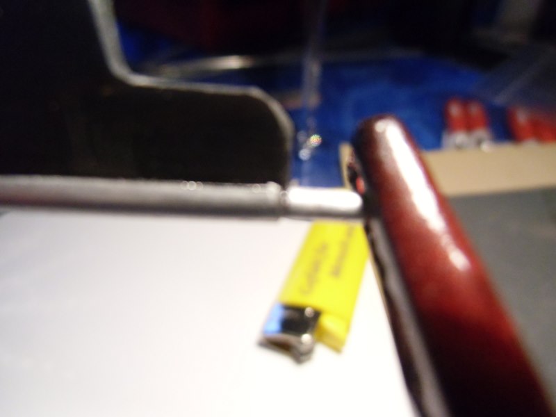

Werkzeuge :
Seitenschneider, Zange, Puksäge, Schlüsselfeilen, Scheifpad und Schleifpapier, Sekundenkleber, Anreißnadel, Cuttermesser, Dremel mit Diamantrennscheiben.
Material:
Durchsichtiger Kunststoff, Alurohr 3mm, Alurohr 2mm, Federstahl 1mm. Der Transparente Kunststoff war bei mir eine Abdeckung von einem PC-Gehäuse.
Verarbeitung: s. nachfolgende Bilder.

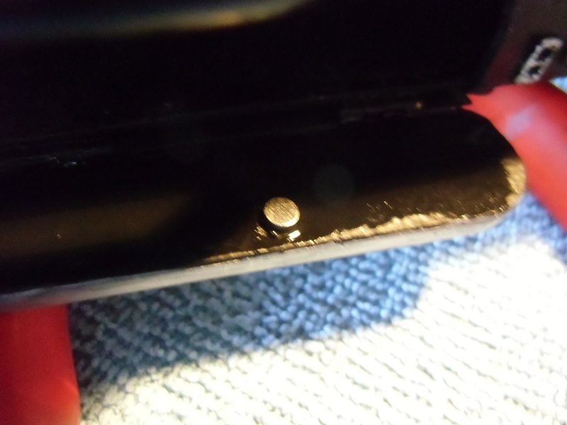

Schaniere für das Handschuhfach

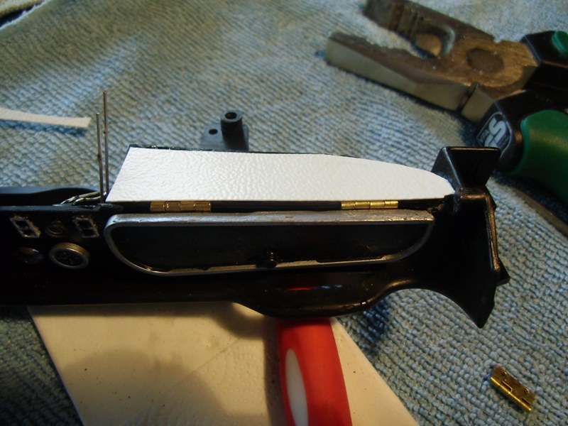

Und noch eine liegen gebliebene Baustelle.
Nach einigen Fehlversuchen habe ich es hinbekommen.
Das Handschuhfach lässt sich jetzt ordentlich öffnen und schließen.
Offen hat es durch eine Anschlagschiene einen Winkel von 90° zum Armaturenbrett.
Geschlossen hält es durch einen Neodymmagneten und einen Teil einer Büroklammer.
Material: Bewerbungsmappe aus Kunststoff, Sekundenkleber, Messingscharniere,
Lack schwarz matt und Silber, Neodymmagnet 3mm, Büroklammer.

Fertige Front
Um mal einen Eindruck zu gewinnen habe ich die Front Komplettiert.
Sieht schon ein wenig wie ein Auto aus.

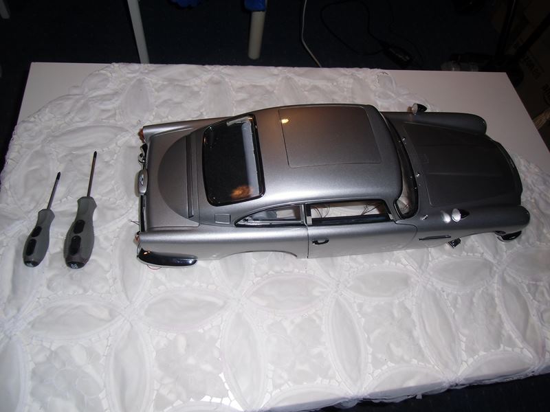

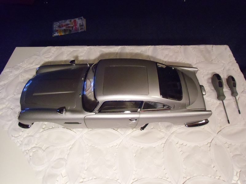

Drauficht Aston Martin DB5
Konnte die Finger ja nicht still halten.
Habe die Karosserieteile mal zusammengestellt um die Spaltmaße und die Farbgebung zu prüfen.
Die Spaltmaße sind weitgehend in Ordnung. Beim Schutzschild könnte es besser sein.
Fehlfarben verzeichne ich ganz schwach an der rechten Tür, leicht an der Beifahrertür,
schon deutlicher sichtbar am abnehmbaren Dachsegment und der Motorhaube.
Alles andere ist in Ordnung. Die Fehlfarben sind jedoch nicht so stark ausgeprägt das ich deswegen
das ganze Auto neu lackieren würde. Motorhauben und Dachsegmente habe ich noch einige mehr.
Wenn ich Glück habe liegen die in der Streuung bei der Lackierung näher an der Farbgebung meiner Karosserie.
Das mit den Spaltmaßen kann noch ein Problem beim Hauptchassis mit den Schwellern Ausg.81 werden.
Da muss meistens mit Bohrmaschine, Fräsern, Feilen und anderen Schrauben nachgearbeitet werden.

149
Donnerstag, 18. Juli 2013, 22:08
Weitere Bilder von der Karosserie
Nachfolgend noch einige weitere Bilder der Karosserie.
Die Fehlfarben sehen bei normalem Tageslicht nicht so brutal aus wie auf den Fotos.

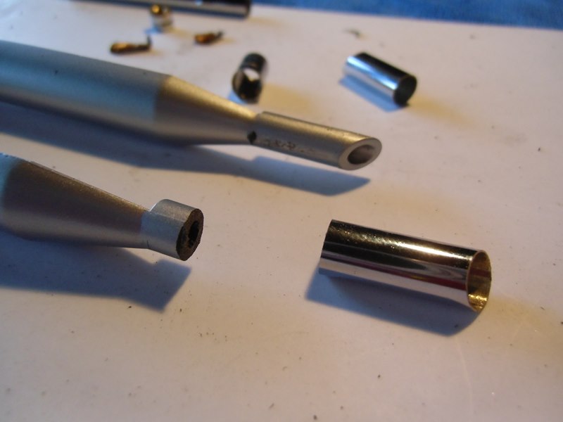

Auspuffblenden
Bei meinen Freunden in UK habe ich abgeänderte Auspuffendrohre gesehen.
-Tanks and best regards to TinTin, Chris, babyastons and all the others.
Die bauseitig gelieferten Endrohre sind recht rudimentär ausgeführt und schreien geradezu nach einer Nachbesserung.
Das ist mit einfachen Mitteln und wenig Aufwand möglich.
Material: alte Teleskopantenne Sekundenkleber und Lack matt schwarz.
Ausführung: Endrohre absägen - eine Seite ca. 45° - von innen schwarz anmalen und einkleben.
Rest siehe nachfolgende Bilder. Das erste Bild zeigt die Auspuffblenden eines original Aston Martin JB007 DB5.
