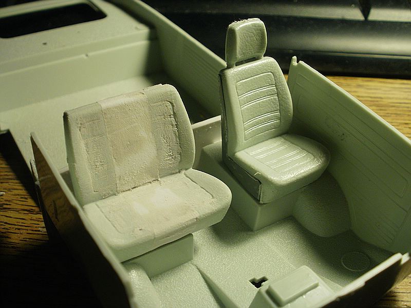

Gute Idee mit der Umsetzung der Sitzbank. Da wär ich nicht drauf gekommen.
Mein T3 damals hatte auch ne Bank.... (*Erinnerungen* 8) ). Ich finde, da gehört einfach ne Sitzbank rein.
122
Mittwoch, 20. Februar 2013, 21:07
Danke für Deinen Kommentar.

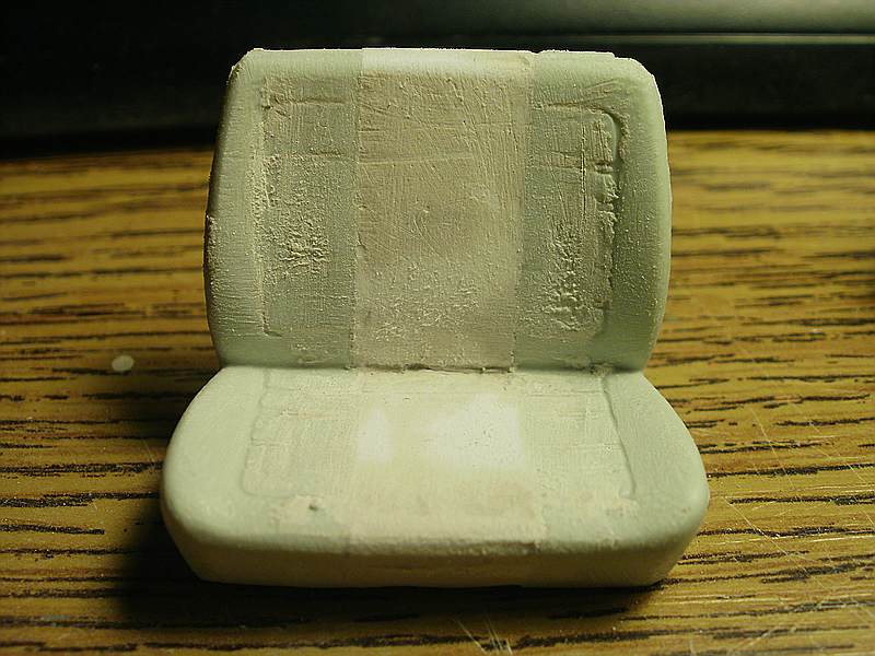

Die Sitzbank ist fertig geschliffen.
Da kommt noch ein Sitzbezug drüber.
Nen Stückchen breiter hätte sie ruhig seien können.
123
Mittwoch, 20. Februar 2013, 21:20
Ich finde die Breite ok. Das kommt in etwa so hin. Die genauen Maße hab ich nicht im Kopf, aber so sah das in meinem auch aus.
Wie machat du denn den Bezug? Viskoseflocken?
124
Mittwoch, 20. Februar 2013, 21:28
Die Sitze möchte ich mit Servietten beziehen, wie Dominik es hier in Post 35 zeigt.

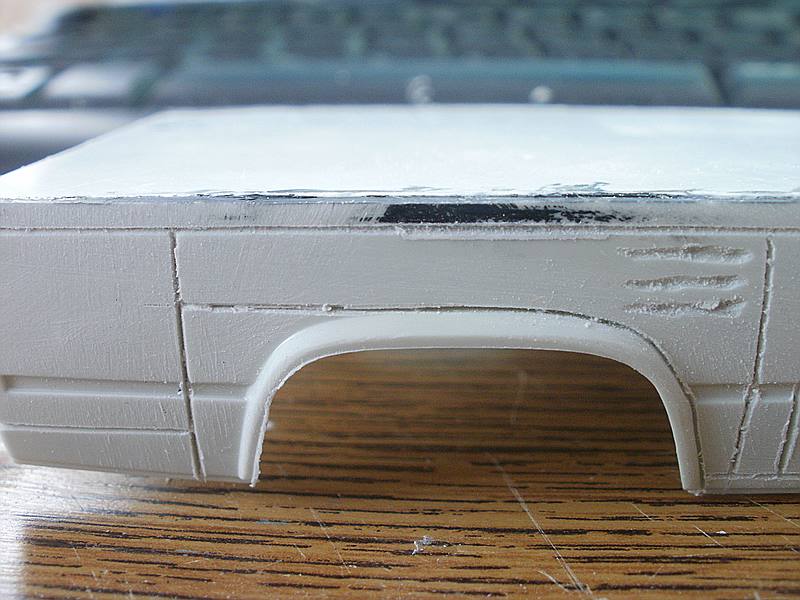

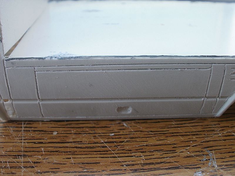

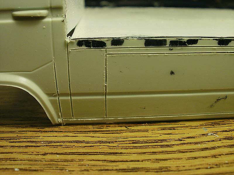

Auf der Fahrerseite wurden die Sicken bzw. Stoßkanten eingeritzt. Es fehlen noch die Zuluftschlitze über dem Radkasten und die Griffmulde für die Tresorraumklappe.
Vielleicht werden die Sicken um die Tür noch nachgearbeitet.

Hallo Lukas, :wink:
na, das wird ja langsam was :ok:
Bei den Sicken, die Du jetzt geritzt hast, würde ich Dir empfehlen, sie mit der Spitze einer spitzen Schlüsselfeile nach zu ziehen. Sie werden dann ein bischen "harmonisher" und du kannst beim Schleifen der Oberfläche zu den Lackiervorbereitungen die Kanten Brechen.

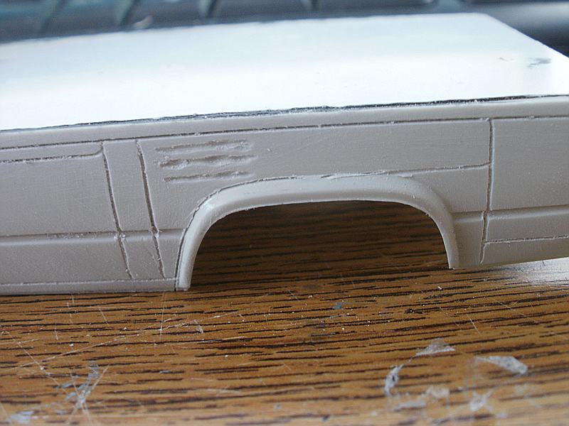

Die Sicken wurde mit einer Schlüsselfeile nachgearbeitet. Es wurden auch die Griffmulden in den Tresorklappen und die Lüftungsschlitze am Radkasten eingearbeitet. Letzteres sieht aber noch nicht zu frieden stellend aus.

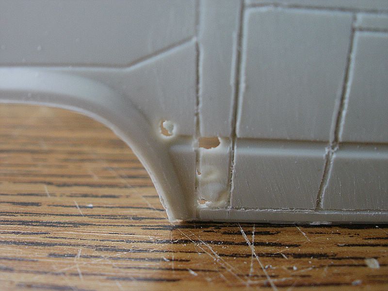

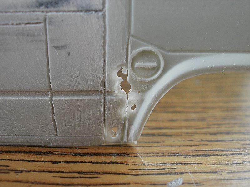

Zudem habe ich mich mal im dremeln von Rostlöchern versucht. Zum Opfer fielen die vorderen Radkästen, da ich dort mit Sicherheit weiß, dass bei mangelnder Pflege der Rost intensiv wütet.
Für Informationen, wo der Rost noch, an sichtbaren Stellen, auftritt wäre ich sehr dankbar.

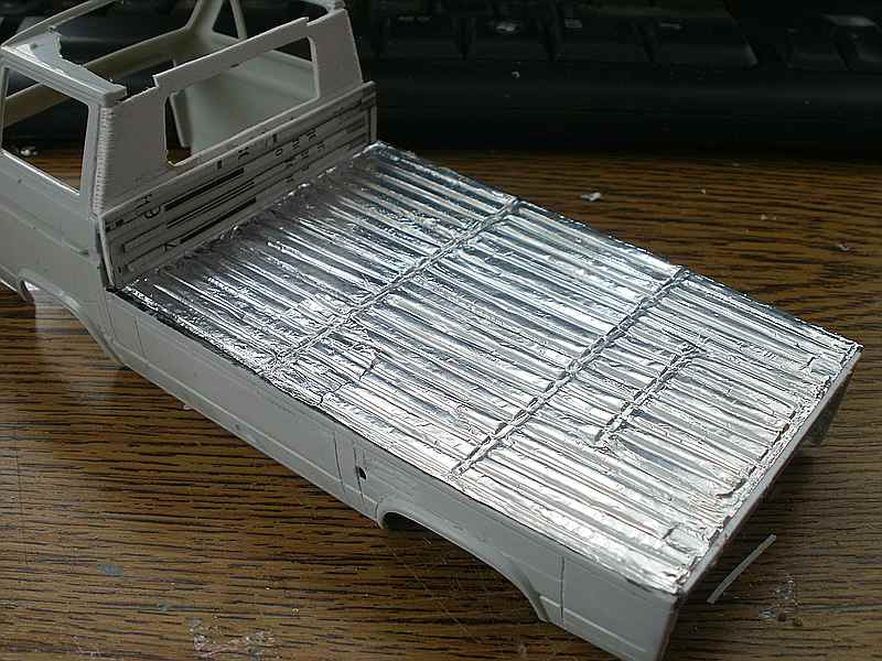

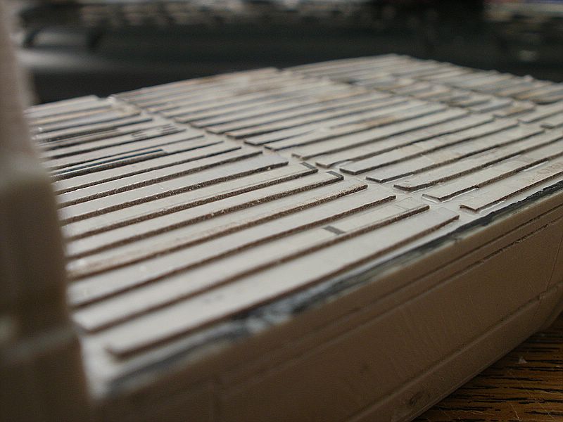

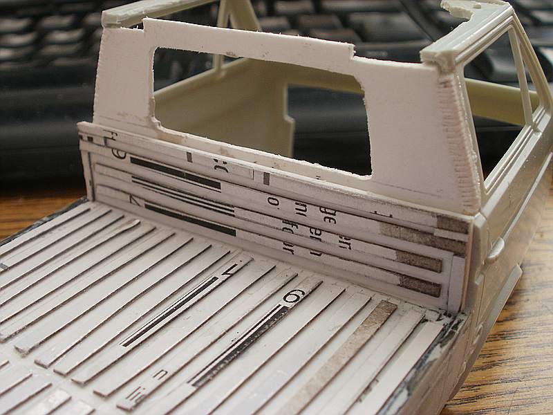

Der T3 verfügt nun über diese Versteifungen auf der Ladefläche. Danke an Daniel (Alfisti) und Arndt (StuG Arni) für die Links mit den Fotos.
So sieht das ganze bisher aus.
Die Streifen sind aus Pappe. Und ja, mir ist klar, dass am Original 32 Erhöhungen pro Drittel sind und bei meinem nur 18.
Schau mal hier rein: Bulliforum.com .
Da restauriert einer eine Pritsche. Im Prinzip gammeln die T3 an allen Blechstößen - die, die Du geritzt hast.
Schwerpunkt sind die Ecke vorne, die Du schon gemacht hast, die Türeinsiege vorne und die Radlaufstoßkanten hinten. Wenn Du dem Links fogst, der Orangene wo der rechte Radlauf hinten raus gemacht ist. Das ist Standart bei denen, hab ich an meinem T3 ebenfalls ersetzt.

Ich hätte da noch ne Idee: wenn Du Pritschenboden und -vorderwand vorm Lackieren mit Alufolie (vielleicht etwas dickere als normale Haushaltsfolie) überziehst und die nicht 100% andrückst, werden die Sicken weicher, was mehr nach Preßblechteil und weniger nach aufgeklebten Streifen aussehen dürfte. Wenn das ein bißchen beulig wird, ist das ja nicht schlimm, sondern vorbildgerecht -- und später beim Altern kann man auch frische Kratzer einfach durch Kratzen darstellen ...
Vielleicht einen Versuch wert?
Ansonsten schöner Bericht, ich bleibe dabei ... etwas gammelige Arbeitstiere sind eh mein Ding, und VW sowieso.
Liebe Grüße, Ermel.

Danke für den Tipp mit der Alufolie.
133
Montag, 25. Februar 2013, 14:40
Die Ladefläche ist mit Alufolie beklebt und sieht sehr gut aus.
Durch die Alufolie dürfte der Lack der aufgeklebten Pappe nichts mehr an haben können.

stellt sich nun die Frage, wie gut Lack auf Alufolie haften will.
Pappe ist ebenfalls überlackierbar. Im Prinzip kann man damit alles anstellen, außer naßschleifen ;) ...es gibt doch hier in den Bauberichten Jungs, die aus Pappe bauen und das zum Versiegeln lackiert wird...
135
Montag, 25. Februar 2013, 15:03
Wenn der Lack nicht haften will, dann zwing ich ihm meinen Willen auf :!! .

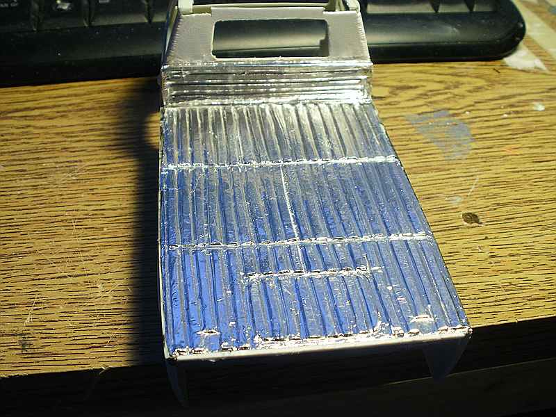

Der mit Pappe beklebte Teil der Rückwand wurde auch mit Alufolie verkleidet.
Das glitzert so schön :love:

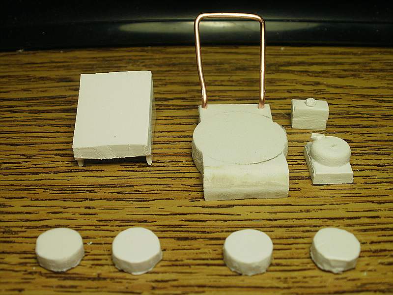

Während der Kleber auf der Ladefläche trocknete habe ich mit der Beladung angefangen.

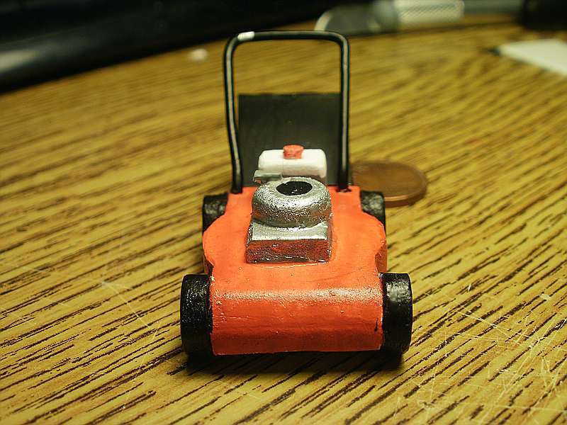

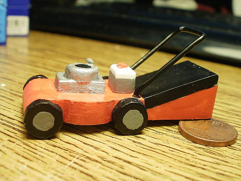

Wer errät was das hier werden wird?
138
Montag, 25. Februar 2013, 22:37
Raßenmäher der nocht ganz schön geschliffen werden muss :abhau:
Mfg Max
139
Dienstag, 26. Februar 2013, 17:32
Rasenmäher: :thumbsup:
Noch schleifen: Echt jetzt?

Sind doch gute Fortschritte genacht, bei der Ladefläche hätte eine Schicht Spritzspachtel/Haftvermittler ev. auch die etwas weicheren Linien gebracht, hoffe das der Lack hält. :)

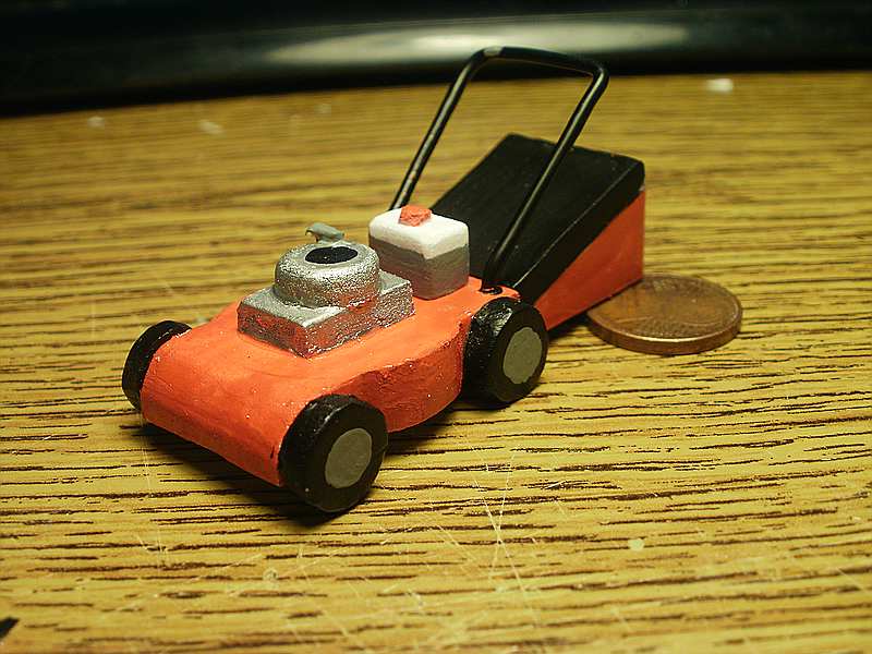

Zum Rasemäher:
Ich würde da nichts mehr schleifen, ich würde das so zusammenbauen und bemalen und die Räder und das Gehäuse mit grünem Filz Fasern bekleben um Gras nachzubilden, bei unserem Mäher hängt auch immer das Gras gefühlte 5 cm da dran wenn die Wiese nass war :lol: .
142
Dienstag, 26. Februar 2013, 22:00
Der Rasenmäher ist geschliffen, lackiert und zusammen gebaut.
Wenn die Decals drauf sind, wird er auch mit Gras beschmuddelt.
Und wenn ich jetzt mit Rasen mähen anfange bin ich Anfang Herbst fertig.

143
Dienstag, 26. Februar 2013, 23:16
Und einen Termin beim Orthopäden kannst du auch gleich machen.
Der Korb ist dir etwas zu gross geraten, oder der Bügel ist zu kurz.
Mal abgesehen, dass du beim Schleifen noch Luft nach oben hast, fällt mir auf, dass deine Lackierkunst echte Fortschritte macht!

145
Mittwoch, 27. Februar 2013, 20:46
Mei is der süüüüß der kleine :D :ok:
Find den kleinen Rasenmäher klasse, denke mal wenn da dann noch etwas Gras und Dreck dran hängt kommt der richtig gut :ok:

146
Mittwoch, 27. Februar 2013, 22:11
Erstmal danke an Euch 3 für die netten Kommentare.
@ Thomas:
Das mit dem Korb/ dem Bügel ist mir nicht wirklich aufgefallen, weil ich von unserem Rasenmäher korbfreien Betrieb gewohnt bin. Danke für den Hinweis.
@ Björn:
Erstmal müssen die Decals ran, dann kommt Gras und Dreck. Und auf das Zusammenspiel von Alufolie und Lack bin ich auch gespannt.

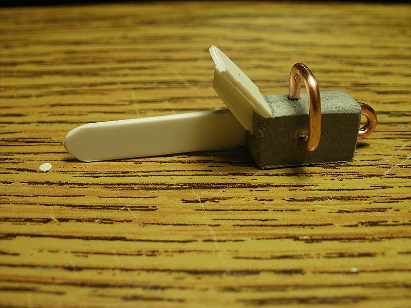

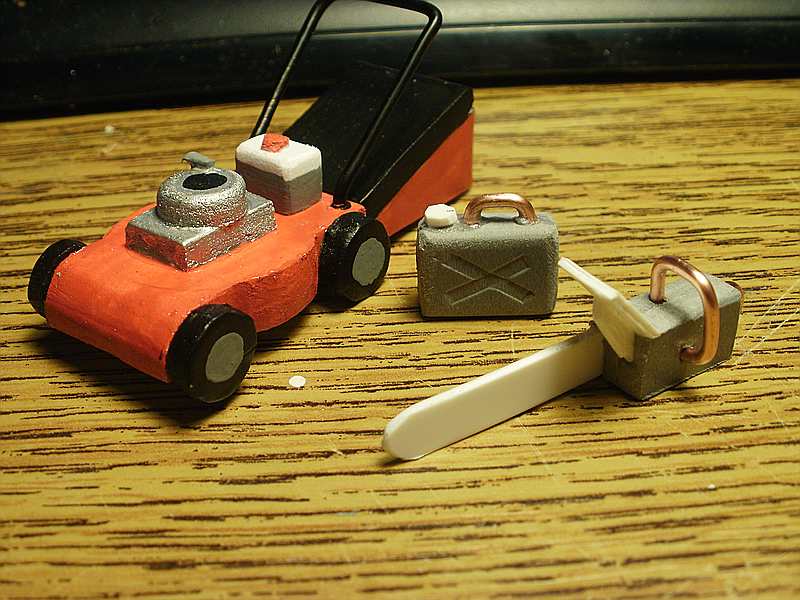

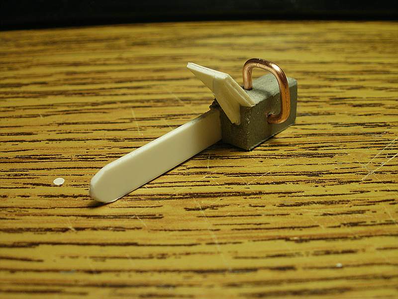

Da man mit dem Rasenmäher nicht so effektiv die Hecke stutzen kann wie mit nem Baummopped, hat der kleine Grass-Killer Verstärkung bekommen.
Schleifen steht noch an :roll:
Da die beiden Gerätschaften auch gefüttert werden wollen, ist nun einen Namensvetter von mir mit von der Partie.
Und ein Gruppenfoto.

Am Anfang war ich ja schon dran hier nicht mehr rein zu sehen. Aber mittlerweile muß ich sagen gefällt mir Dein Projekt ganz gut.
Die Idee mit den Gartengeräten hat was! Rasenmäher, Kanister für den Sprit und das Fichtenmopped sind Klasse Ideen. Fehlt nur noch ´ne Harke, Besen und Schaufel.
Sicherlich hapert es noch ein bißchen an der Umsetzung, aber hier, würde ich sagen, zählt einzig die Idee.
Da hast Du Dir echt was einfallen lassen. Klasse! :ok:

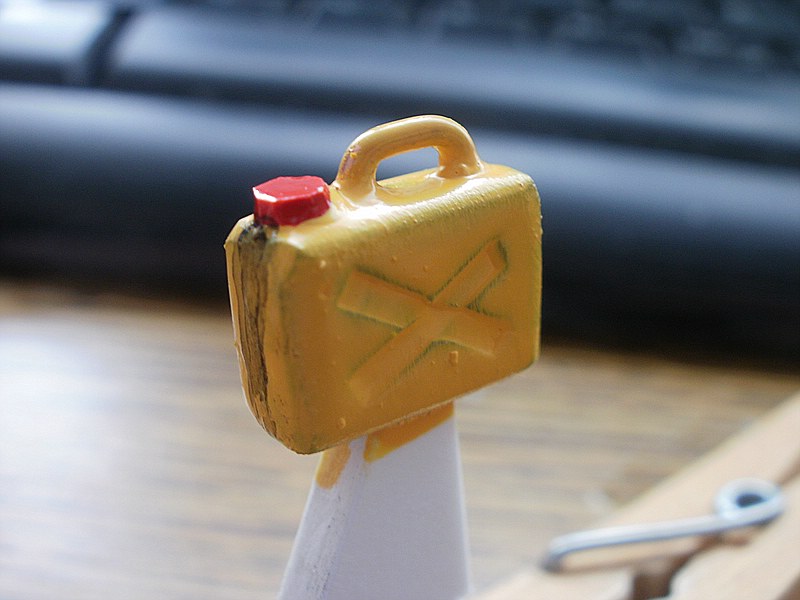

150
Samstag, 2. März 2013, 10:57
Schön, dass Du Deine Meinung geändert hast.

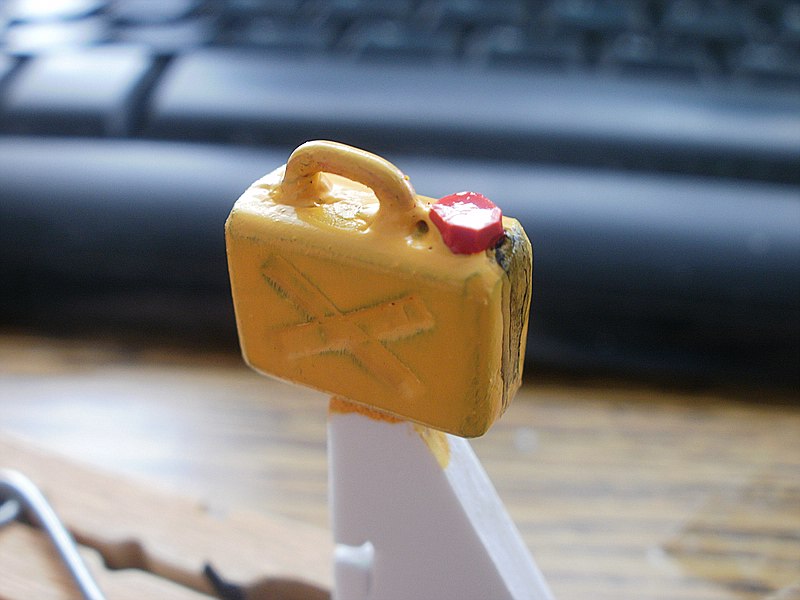

Der Kanister ist nun angemalt und verschmutzt.
Orientiert habe ich mich an meinem Ersatzkanister für meine Vespa.
Die Kettensäge folgt in kürze.
