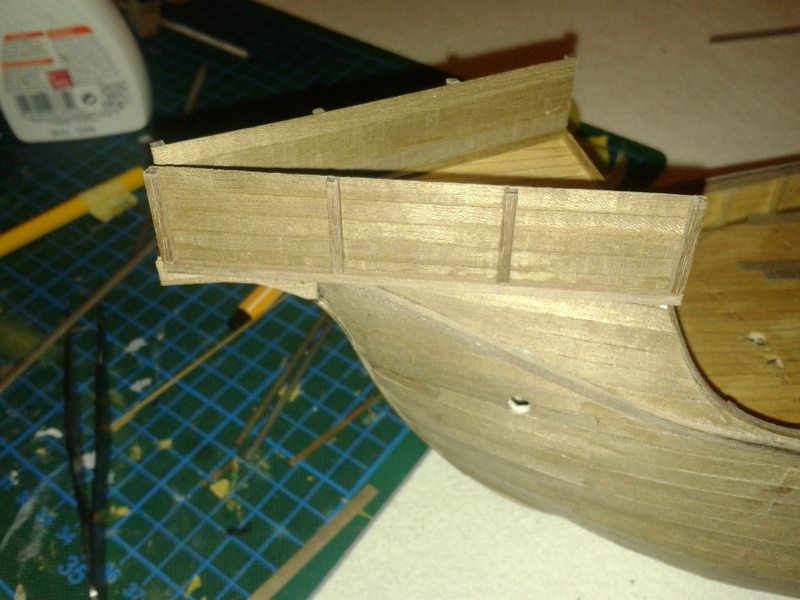

Freitag, 22. Februar 2013, 15:02
Hi Leute,
ich hatte ja geschrieben, dass es langsamer vorangehen wird. Daher auch nur ein kleines update. Ich habe begonne die Reling am Bug zu bauen. Das ging wie auch am Achterdeck mit dem Folientrick.
Dadurch, dass die Teile nicht ganz so groß sind, war es nicht so kompliziert. Es fehlen jetzt noch die Stützen innen und der Handlauf. Danach gehts dann an die Barkhölzer.
Das wird, glaube ich, sehr spannend. :wacko:
Naja, hier erst mal der Stand der Dinge:
By the way...
Ich hatte ja oben beschrieben, dass ich die Beplankung ein wenig blass finde. Aufgrund der Tipps von euch, habe ich mal etwas mit Ölfarbe experimentiert. Positiv ist, dass die Kleberreste gut überdeckt werden, negativ noch, dass ich noch nicht den richtigen Farbton getroffen habe und es ziemlich glänzt. Aber seht selbst:
Also, wie gesagt, der Farbton kann und wird so nicht bleiben, aber was meint ihr sonst? Ölfarbe, ja oder nein?
LG :wink:
Marcel
133
Freitag, 22. Februar 2013, 15:32
Hi Marcel, :wink:
als erstes einmal meinen Respekt für Deine Maria. Was Du bis jetzt geleistet hast, kann sich echt sehen lassen. Sehr schöne homogene Rumpfform. Einzig die sehr kleinen Geschützpforten würde ich an Deiner Stelle noch einmal überdenken bzw überarbeiten. Die wollen optisch und maßstablich so gar nicht zur entsprechenden Größe des Modells passen. Ist jetzt aber keine Kritik sondern mein ganz persöhnliches Empfinden.
Zur Ölfarbe erst einmal die Frage, welchen Farbton verwendest Du. Ich habe an meinem Holzmodell mit Umbra gebrannt und Siena natur sehr gute Erfahrungen gemacht. Dünn auftragen, einige Zeit einwirken lassen und mit einem sauberen fusselfreien Tuch ( Microfaser ) abreiben. Dies je nach Geschmack wiederholen bis es Deinen gewünschten Farbton trifft. Du kannst auch diverse Töne mischen und gegebenenfalls mit Leinöl verdünnen. Vergiss aber nicht, Ölfarbe hat eine extrem lange Trocknungszeit. Da gehen mehrere Tage ins Land. Der Glanz verliert sich nicht ganz, aber Das tut meines Erachtens der Optik keinen Abbruch. Eventuell kannst Du diesen Effekt mit Mattlack beheben wenn Du es willst.
Bleibe Gespannt.
Liebe Grüße
Holger :ahoi:
die Romantik von der See;
die sie segelten.
J. P. Soerensen
134
Freitag, 22. Februar 2013, 16:22
Hallo Holger,
danke für deine Anmerkungen und schön, dass dir meine Maria gefällt. Ja, ja die Geschützpforten polarisieren ein wenig. Das wurde ja hier auch schon diskutiert. Ich glaube, ich werde sie so lassen, da auch noch runde Metallblenden drüber kommen. Hier auf dem Bild habe ich mal eine drüber gelegt.
Bezüglich der Farben werde ich deinen Tipp mal testen. Die Farbtöne muss ich mir noch besorgen. Ich hatte nur ein normales braun aus einem Hobbykasten, den es mal beim Discounter gab. Also bei weitem noch nicht der Ton, der es mal werden soll. Nochmals DANKE :ok:
LG :wink:
Marcel
135
Freitag, 22. Februar 2013, 16:40
Hallo Marcel,
ich kann mich nur den Holger anschließen. Alles sehr toll, was du da gemacht hast. Zu den Klebestellen, womit klebst du dein Modell? Wenn du Weißleim nimmst, könntest du es mit Wasser ein wenig abwaschen. Alternativ geht schleifen immer sehr gut. Ist aber an der einen oder anderen Stelle vielleicht ein wenig schwierig.
Bei meiner San Francisco habe ich auf Beize zurück gegriffen. Die gibt es im Baumarkt in unterschiedlichen Farbtönen. Leider wirst du an Stellen mit Kleberesten keine Freude haben, da die Beize nicht ins Holz einziehen kann...
Tja, die Stückpforten, dass die polarisieren kann ich an den letzten Bildern verstehen. Ich kann mich nur Holger anschließen. Überdenke es nochmal. Bzgl. der Blenden. Vielleicht kannst du aus einem Stück Holz neue und größere anfertigen. Mit einer Dreieckfeile und ein wenig Geduld bekommst du die Verzierungen hier auch ganz gut selber hin. Dann noch ein wenig goldene Farbe druff und fertig. Aber wie Holger schon sagte, es ist ein persönliches Empfinden.
Ansonsten mach weiter so. Lieber auch vom Tempo ein wenig langsamer, dafür hast du aber am Ende auch ein wahnsinnig tolles Modell. Die Basis dazu hast du wunderbar geschaffen :ok: .
Gruß Jan
136
Freitag, 22. Februar 2013, 17:02
Hi Jan,
danke für die netten Worte. Die Idee mit der Beize hatte ich auch schon und ich sehe auch das Problem mit den Kleberesten. Ich habe in der Tat das meiste mit Weißleim geklebt und auch frische Reste abgewischt. Schleifen ist auch erfolgt. Daher wurde der Rumpf ja auch ein wenig blass.
Bezüglich der Pforten birngt ihr mich ja ganz schön zum nachdenken. ?( Aber ich habe ja noch Zeit und ihr sagt ja auch, es ist ein persönliches Empfinden. Da die Maria mein erstes Holzschiff ist,
bin ich vielleicht noch nicht ganz so mutig. Deinen Tipp, dass ich mir Zeit lassen soll, werde ich und habe ich auch schon beherzigt. Jetzt bin ich ja knapp 4 Monate dran und hatte mir zu Beginn schon vorgestellt, weiter zu sein, bzw. schneller voranzukommen.
Aber ich habe dann doch erkannt, dass in der Ruhe die Kraft liegt. Vielleicht werde ich auch zwischendurch mal was anderes machen, wenn ich kurzfristig mal die Lust verliere. Aber du hast völlig recht, am Ende soll es ein tolles Modell werden. Also der Weg ist noch weit, es macht aber nicht zuletzt durch die Unterstützung hier im Forum riesig Spaß! Zusätzlich finde ich, dass die Motivation durch einen Baubericht, der auch so viel Interesse bei anderen weckt, ungleich höher ist, als wenn man als Einzelkämpfer zu Hause sitzt.
In diesem Sinne heiter weiter :D
LG :wink:
Marcel
