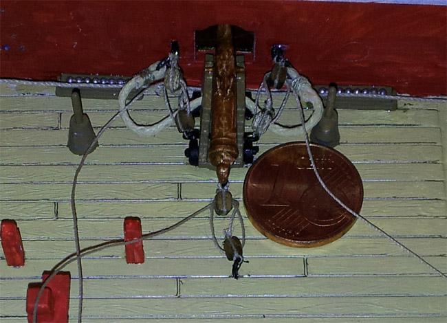

Ja ich hatte die ersten 3 so gefertigt. Da ich zumindest für kleinsten Jungfern eine Bohrung zur Befestigung missbrauche, da ich die Jungfern nicht gehalten kriege, bin ich leider gezwungen gewesen diese direkt am Modell zu spannen. Ich muss mal gucken wie ich das bei den größeren Jungfern mache.

122
Dienstag, 13. November 2012, 20:50
Es gibt da einen schoenen Trick so kleine JUngfern zu halten. Ich muesste es zeichnen, hab aber gerade keine Moeglichkeit dazu. Ich kleide es mal in Worte, ich hoffe es ist verständlich: Ein Roehrchen, z.B. ein duenner Trinkhalm, besser aus Kupfer, darin eine Seilschlinge, das Auge am einen Ende, die zwei losen Seiten am anderen Ende des Röhrchens. Jungfer in das Auge, hinten an den beiden Seilen ziehen, die Jungfer sitzt fest. Seile nach Gusto fixieren. Ein konisches Innenrohr macht die Konstruktion noch praktischer. Verständlich? :D Wenn nicht versuche ich morgen was zu zeichnen.
Gruss Harry
123
Dienstag, 13. November 2012, 22:29
Ja ich verstehe was du meinst. Das Röhrchen vereinfachtet das ganze in der Theorie etwas und man braucht eine Hand weniger (davon hat man meist zu wenig ^^ )
Aber: Ich hatte die umwickelt, da die mini Plastikdinger jedoch keine Führung haben und nur minimal dicker als das 0.25er Garn sind, rutschen die Jungfern einfach wieder raus.

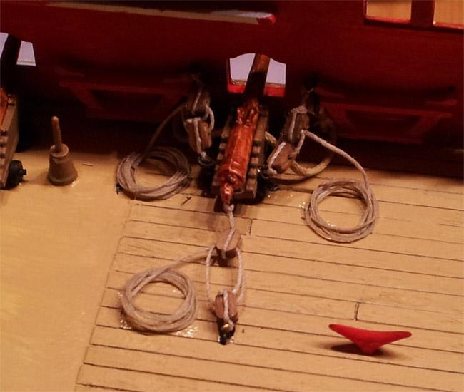

Aber nun erst mal das Thema wechseln:
Vergleich neue Kanonentakelung mit alter

124
Dienstag, 13. November 2012, 22:32
von mir gibt's gruenes licht!!!!!! :ok:
125
Dienstag, 13. November 2012, 22:48
In meinen Augen ein riesen Unterschied.
Prima Arbeit, das hat sich gelohnt :-)
Hypopyon
126
Mittwoch, 14. November 2012, 08:06

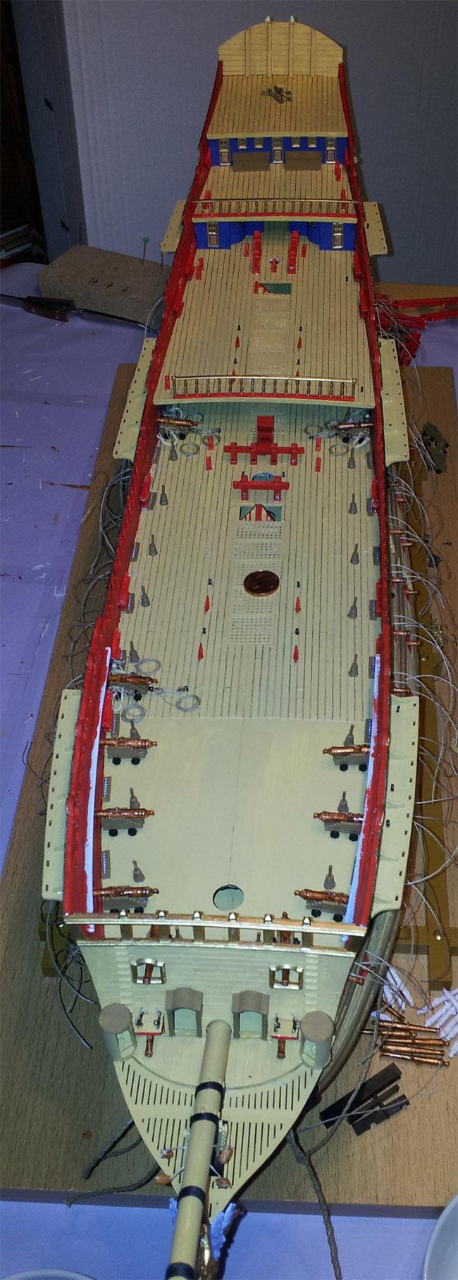

135
Montag, 19. November 2012, 20:00
So mal wieder update. Ich komm zwar nicht so schnell voran aber wenigstens mal ein Lebenszeichen. (Bilder sind etwas größer, dafür ist alles drauf)
Was sehen wir hier? Decks hinten sind alle eingezogen nachdem ich die beiden Kanonen unter der Abdeckung drin hatte. Oben auf liegen schon die nächsten vorbereiteten getakelten Blöcke.Vorne ist die Takelung der Kanone von 3mm auf 2mm Blöcke getauscht worden. Und schließlich am Bug die "Kack-Pforten" ^^
Und dann noch einmal das Hinterteil der alten Lady mit eingebauten Stückpforten.
Im Bau: Le Soleil Royal
136
Montag, 19. November 2012, 20:44
Der Mann legt ein Tempo an den Tag, da werd' ich blass...
137
Montag, 19. November 2012, 20:59
Warten wir mal den 01.12 ab wie weit du bist :ok:
138
Montag, 19. November 2012, 21:38
auch von mir :ok: und weiter so! freut mich sehr, dass das so gut klappt!
LG der roland
139
Montag, 19. November 2012, 22:03
Wird wunderbar Andy!!!
Auf einigen Bildern sieht es an den Holztönen noch etwas stark nach bemaltem Plastik aus - hier kann natürlich das Foto arg täuschen.
Wenn dem doch so sein sollte, hast du ein Mal überlegt, das gute Stück mit braunem Pastell etwas zu verholzen? Dazu ein Q-Tip an einer dunkelbraunen Pastellkreide reiben und dann mit leichtem Druck an Deck und Bordwand verreiben. Hat bei meiner Soleil auch sehr geholfen, den Plastik-Touch rauszunehmen.
Das Applizieren ist relativ gefahrlos und kann je nach Menge des Pastellstaubs auf dem Q-Tip gesteuert werden. Zuviel wird wieder wegpoliert. Wenn man quer zu den Planken bürstet, setzt sich etwas mehr Farbstaub in den Planken ab, was auch gut kommt. Aber wie alle Techniken: Wenn gewünscht, erst an unauffälliger Stelle (am besten innen) ausprobieren.
Lieber Gruß, Daniel
140
Montag, 19. November 2012, 22:07
das kann ich bestaetigen und empfehlen. ich habe daniels soleil gesehen und er hat ja auch erst nach fertigstellung mit dieser technik begonnen, da
er merkte, dass das ganze noch zu sehr nach plaste aussah. genial aber finde ich die 'undo-funktion' . kann also nichts passieren. aber trotzdem....auch mit der
pastellkreide erst einmal vorsichtig beginnen!
LG roland

142
Montag, 19. November 2012, 22:40
Was etwas täuscht ist die Tatsache, dass die Bilder mit Blitz entstehen. Das bringt klarere Bilder, verfälscht aber etwas den Farbeindruck (vorallem das Gold leidet)
Daniel, danke für den Hinweis. Ich werd mir deinen Vorschlag mal angucken.
