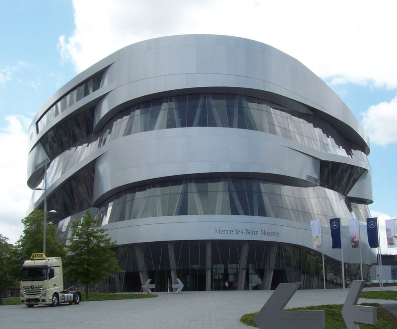

Zweites Ziel war das Mercedes-Benz Museum in Stuttgart.
Sehr sehr sehenswert, wunderschön gemacht, tolle Fahrzeuge genial präsentiert.
Ein Rundgang durch die Geschichte der Marke ist wirklich beeindruckent.
Sehr gut sortierter und sehr umfangreicher Museumsshop, habe auch was ausgegeben :pfeif:

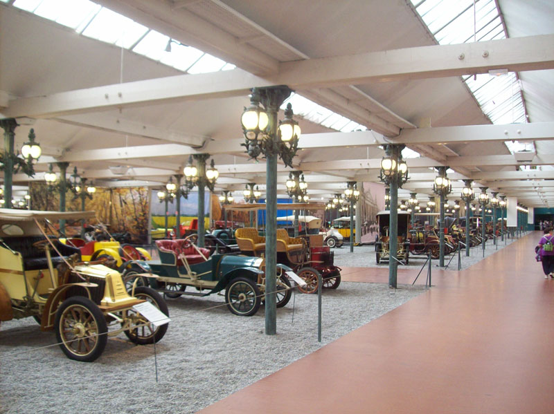

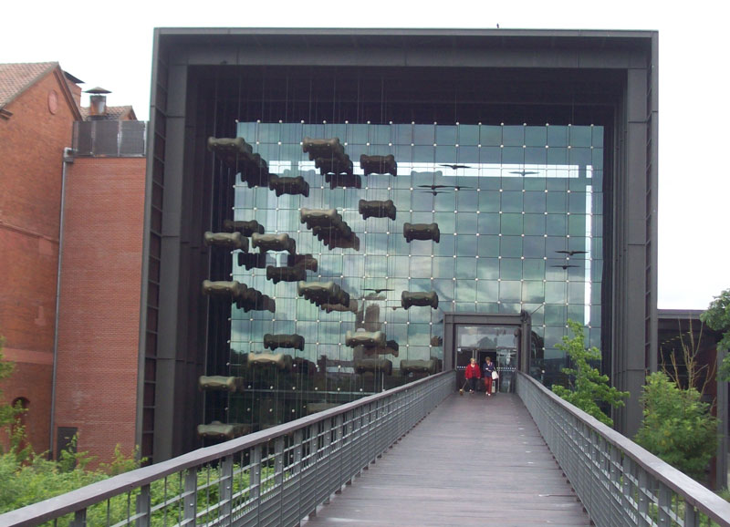

Das vierte Museum welches wir besuchten war das Nationale Automobilmuseum in Mulhouse Frankreich,
besser bekannt als die Sammlung der Gebrüder Schlumpf.
Für mich eines der besten Museen die es wohl gibt. Eine umfangreichere Zusammenstellung wirklich seltener Fahrzeuge ist
wohl kaum irgendwo in dieser Form wiederzufinden.
Ich weiß nicht wie ich es beschreiben soll, aber ich denke diese wirklich atemberaubende Sammlung sollte jeder Autoverrückte mal gesehen haben.

Leute ich kann Euch nur Empfehlen das Mercedes-Benz Museum in Stuttgart und die Schlumpf Sammlung in Mulhouse (F) zu besuchen.
Na toll, letzte Woche war ich in Mulhouse, aber es war schon ziemlich spät und wir haben gedacht, dass es sich nicht mehr lohnt in das Museum zu gehen. :heul: :will: :heul:
Aber du hattest anscheinend eine schöne Reise :ok:

142
Dienstag, 2. Juli 2013, 17:10
oje, in Mulhouse zu sein und nicht in diese Sammlung zu gehen ist ja schon sträflich :baeh:
Und ja, es war ein echt gelungener Urlaub, mit Besuch in Strasbourg und "klein Venedig" Colmar.
Frankreich ist schon ein nettes Land.
