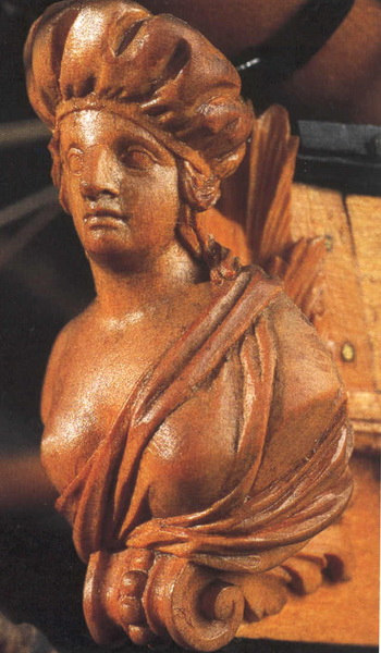

zu Eurer interessanten Diskussion um das Heck der La Creole und zur weiteren Anregung der Phantasien will ich Euch nun zeigen wie die Schöne von vorne aussehen soll.
Sonst sag ich nix dazu ...

Also ich seh´ nur Delfine, äh Gallionsfiguren ...
Wo wirst Du die Form abnehmen?

wie ich johann kenne, wird er alles schnitzen!!!!!
richtig??

Hi Roland,
ja, ich werde alles genau schnitzen, bis auf die große Nase.
