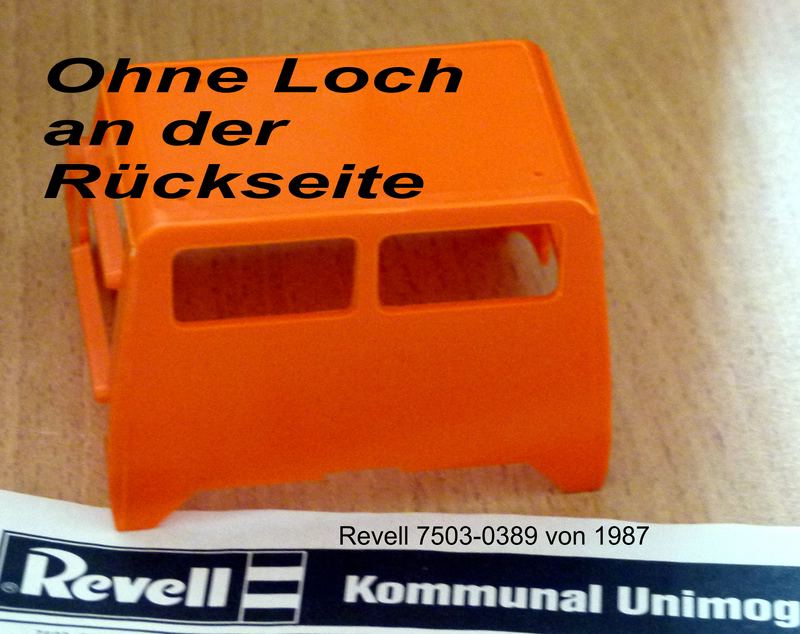

Samstag, 28. Juli 2012, 18:40

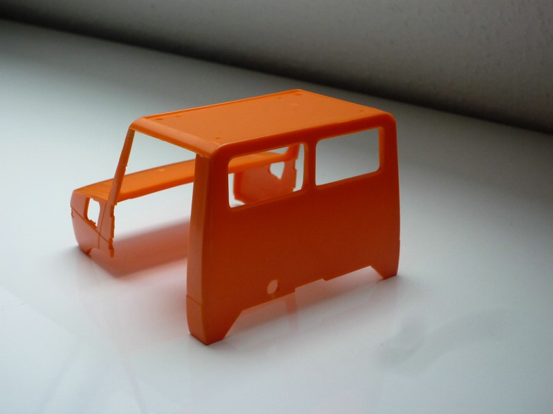

Notiz zum Loch an der Rückwand der Kabine
Das mit dem Loch ohne Sinn gab' mir jetzt doch keine Ruhe uns so hab' ich mal bei meinem in den Spalt zwischen der Kabine und dem Kran reingeschaut, und dort ist kein Loch. Als Basis für den Umbau diente damals noch der Rally-Unimog, also noch ein ganz früher. Revell wird's wissen warum sie bei den späteren Varianten der Rückwand ein Loch verpasst haben.
Hier noch eine kleine Ergänzung, weil ich das Teil heute in den Händen hlelt - 1987 noch kein Loch in der Rückwand
aus Revell 7503 Kommunaler Unimog
Lieber Gruß
Dieter
123
Sonntag, 29. Juli 2012, 08:36
Moin Dieter und alle anderen Unimog-Freunde
Da ich gerade am Ordnung schaffen in meinem Bausatzlager bin habe ich mal kurz meinen Schneeschieber-Unimog rausgefischt.
Und siehe da: Meine Kabine hat ein Loch :!: Da war man wohl bei Revell etwas flexibel in der Bausatzherstellung, aber ich finde da der Bausatz eh viel Verbessungspotential aufweisst ist das Loch nur ein kleines Problem.
Lustig ist nur das es den Kommunalen Mit und Ohne Loch ab "Werk" gab.
Lustig ist auch das der Bausatz laut Kartonaufschrift aus 1987 ist, laut Bauanleitungsaufschrift aus 2001 :!: Allerdings scheint es auch unterschiedliche Anleitungen zu geben wenn ich so meine mit Deiner vergleiche. Bei Dir steht "Kommunal Unimog", bei mir "Unimog U 1300 L Kommunal Winterdienst".
Grüsse - Bernd :wink:

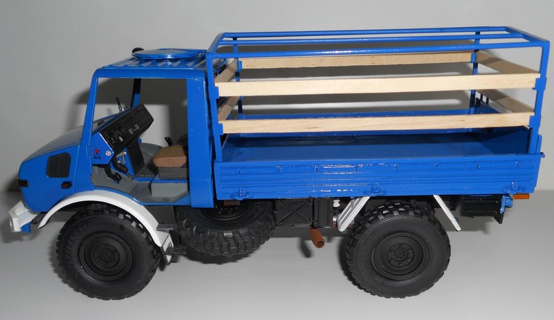

Hallo liebe Bastelgemeinde. :wink:

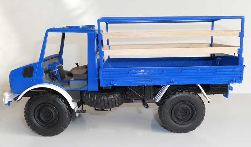

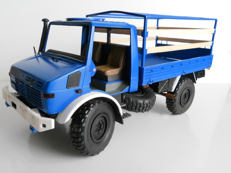

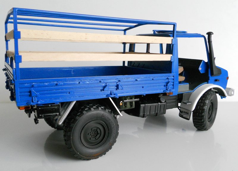

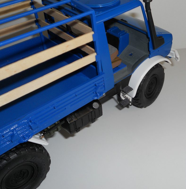

Ein wenig habe ich auch wieder beim Unimog gebastelt.
Ich habe mal die zusätzlichen Scheinwerfer angebracht und sie auch schon für die Beleuchtung vorbereitet.
Die Hauptscheinwerfer habe ich mit einem Platiksheet hinterlegt, damit ich da drauf die LED's kleben kann.
Die hinteren Kotflügel habe ich auch angebracht und die Innenseite geschwärzt. :)
Das Obligatorische "Hubra - Schild" darf natürlich auch nicht fehlen. :lol:
Die Heckbeleuchtung ist nun auch Vorbereitet und alle Halterungen sind angebracht.
Auf der Beifahrerseite hat sich auch noch was getan.
Die beiden Reservekanister sind nun auch fertig und mit einem Vorhängeschloß gesichert. :idee:
Das war es dann auch schon wieder für heute.
Gruß Micha.
125
Sonntag, 29. Juli 2012, 21:01

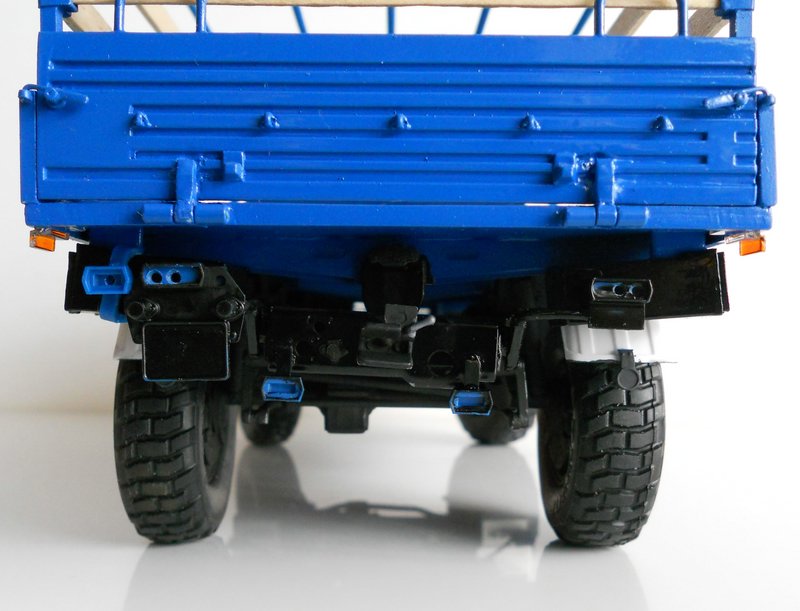

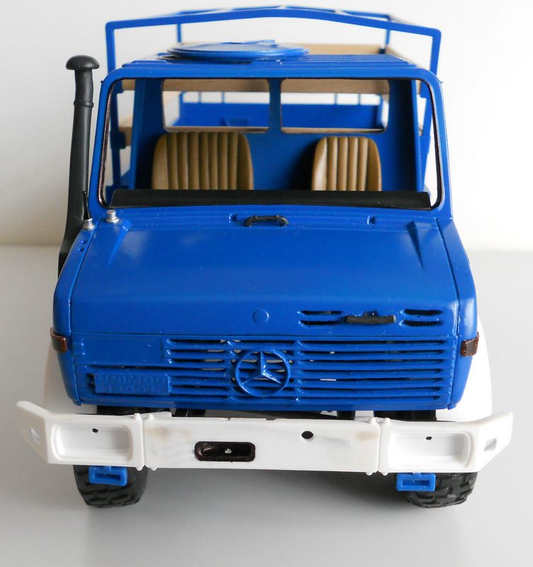

Hi Micha,
wieder super Detail-Arbeit und es wird immer mehr, auf das man selbst kaum mal kommt.
Da du die Stoßstage hier so genau zeigst, fällt mir auf, das die Zugvorrichtung zum einen geschlossen und der „Pinorek“ (so heisst das hier) mit angegossen ist – bin mal gespannt , wie du das änderst, oder /und ob du da eine Maulkupplung vom Titan-Bausatz dran machst … oder ganz weg und ne Seilwinde . . dir fällt schon was tolles ein . . . :tanz:
Lieber Gruß
Dieter

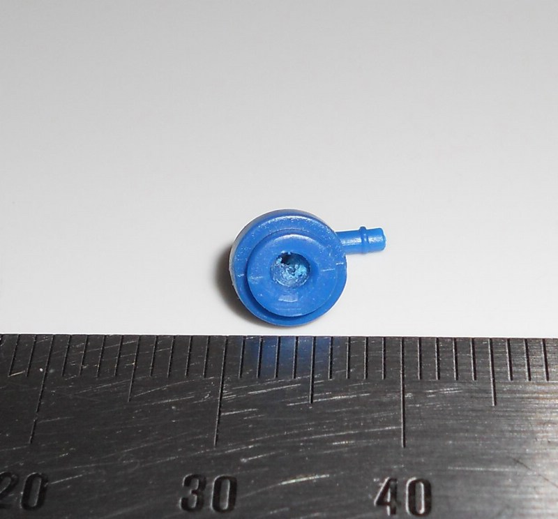

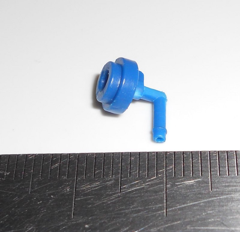

Weiter geht es mit den Vorbereitungen für die Beleuchtung.
Dafür habe ich das Heckblaulicht mit einem 0,7mm Bohrer durchbohrt. :cracy:
@ Dieter.
Ich habe den „Pinorek“ mal weg gefräst und bereits ein passendes Loch dafür gebohrt, damit er wie bei meinem Rüstwagen auch Funktionsfähig wird.
Eine Seilwinde bekommt der nicht, die bekommt zu einem späteren Zeitpunkt ein weiteres Fahrzeug vom THW. :pfeif:
Die Blinker und die Begrenzungsleuchten sind größtenteils angebracht.

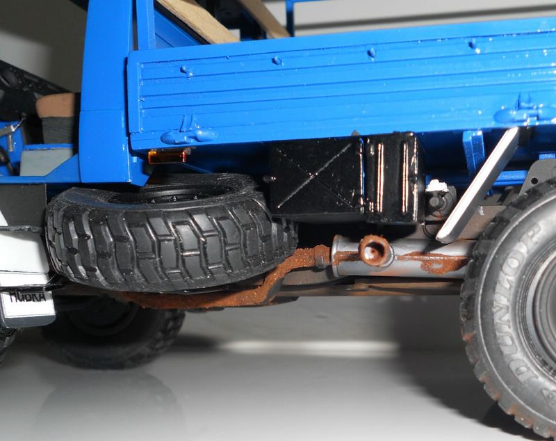

Am Auspuff habe ich mal etwas Rost angebracht, allerdings bin ich mir noch nicht sicher, ob es nicht vielleicht etwas zu viel ist. :nixweis:
Die Rückleuchten sind nun auch bemalt, die Rückfahrscheinwerfer werde ich nicht Beleuchten.

127
Montag, 30. Juli 2012, 16:56
Ja Micha, die Abgasanlage erscheint mir auch zu rostig.
Da der Unimog ja gepflegt ausschaut dürfte die Anlage meiner Meinung nach auch nur etwas Flugrost angesetzt haben.

Montag, 30. Juli 2012, 17:18
Hallo Michael,
das mit dem Rost liegt wie immer im Auge des Betrachters. Der Auspufftopf sieht sehr stimmig aus, Rost genau dort, wo man ihn erwarten würde. Nun stellt sich mir die Frage, ob Du dem Modell noch an anderen Stellen einige Abnutzungserscheinungen spendierst? Die Ladefläche und die Heckklappe wären ja besonders dankbare Opfer.
Bis dato wieder einmal ein gelungenes Projekt Deinerseits - wobei ich mich allerdings frage, ob Du überhaupt jemals fertig werden willst, denn Du findest ja immer wieder etwas, was Du detaillieren oder verbessern kannst.

Montag, 30. Juli 2012, 17:24
Ja Micha was soll man sagen ;) Wieder mal genial gemacht. Der Rost schaut recht stimmig aus, ich würd den so lassen. Aber ich frag mich warum ich noch drauf warte das eines Tages deine Fahrzeuge einen funktionsfähigen Motor haben ;)

Montag, 30. Juli 2012, 19:26
Hallo Micha,
einfach supi diese vielen Details. :respekt: :respekt: :respekt:
Ich finde schon das es vielleicht ein bischen viel Rost ist, aber das ist immer so ne Sache, man weiß ja nicht wer, wie und wo gefahren ist.
Kannst Du eventuell etwas näher darauf eingehen wie Du das mit dem rost gemacht hast??? Ich totales Neuland für mich, aber solche Effekte gefallen mir wie blöd.

Montag, 30. Juli 2012, 22:20

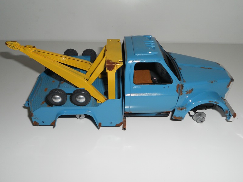

Den Rost werde ich noch mal Überarbeiten, so das er dezenter zu sehen ist.
Der Unimog soll ja nicht zu seht gealtert werden, da ich das ja an den anderen Einsatzfahrzeugen auch nicht mache. :(
Abnutzungsspuren werde ich erst nach dem Beleuchten, da dabei ab und auch etwas Beschädigt wird.
@ Lars.
Ich habe das mit dem Rost erst an einem Modell ausprobiert.
Dazu habe ich echten Rost verwendet, den ich unter anderem von einem Metallregal abgekratzt habe.
Die Stücke habe ich dann mit einem Mörser ganz fein gerieben, allerdings hat mir das Ärger mit meiner besseren Hälfte eingebracht. :!!
Da der Mörser aus Marmor war und ich ihn nicht ganz so zurück gestellt habe, wie er vorher aussah.
Ich werde mir dafür dann ein Stück Rundeisen paßend Schleifen und werde dann das ganze in der Werkstatt machen. :pfeif:
Ich habe mir ein Modell genommen und an den Typischen Stellen die Oberfläche nach Bedarf etwas mit einem kleinen Fräser bearbeitet.
Auf dem Bild kann man sehen das ich die Stellen bereits Naß gemacht habe und dann dort Salz drauf gestreut habe.
Anschließend habe ich das Teil. in diesem Fall eine Motorhaube, mit der Airbrush Lackiert.
Das Salz habe ich dann vorsichtig mit einem Skalpell abgeschabt, so das die Farbe dann Aussah, als wäre sie Abgeblättert.
Bei dem Modell muß ich aber noch einiges Altern, daß wird dann mal etwas anderes. :)
Ich hoffe ich konnte euch damit ein paar Fragen beantworten. :nixweis:
Gruß Micha.

Dienstag, 31. Juli 2012, 13:05
Hallo Michael, :wink:
das mit dem Ärger ... kenne ich :D
Der Rost ist Dir mal wieder gut gelungen - Salz benutze ich zwar auch, die Basis (Untergrund) ist bei mir aber 'Farbe' und kein echter Rost ... das vermeidet auch im Gartenhaus übernachten zu müssen :abhau:

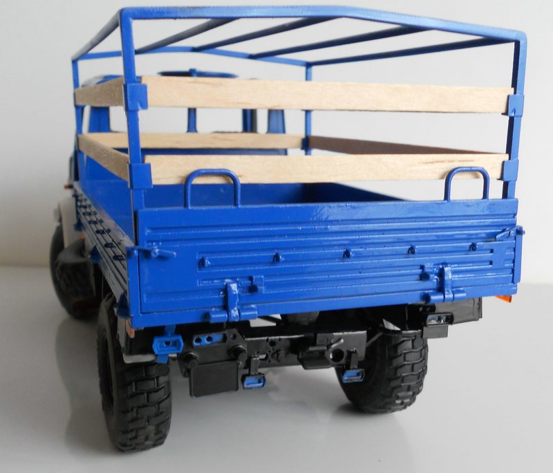

133
Dienstag, 31. Juli 2012, 20:23
Hallo Michael,
was für Holz hast Du denn da benutzt? Das sieht so genial aus.
Grüße Ronny
Beiträge: 11 438
134
Dienstag, 31. Juli 2012, 22:53
Hallo Ronny. :wink:
Das sind die Rührstäbchen die es bei Mc D....., zum Kaffee umrühren gibt. :D
Die sind sehr vielseitig zu verwenden.
Gruß Micha.

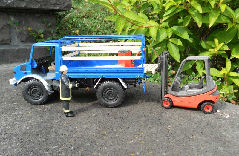

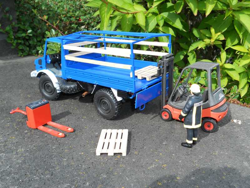

Hier habe ich mal ein paar Bilder zum Thema Beladung für euch.
Aber wegen der paßenden Beladung können sich die THW'ler unter euch ja mal zu Wort melden.
Mehr zu dem Modell wird es in ein paar Tagen geben, da ich zur Zeit ein paar andere Modelle am Lackieren bin. :pfeif:
Gruß Micha.
Beiträge: 975
Realname: Thomas Sauer
Wohnort: 63695 Glauberg
140
Freitag, 3. August 2012, 22:27
Hey, mit nem "ferngesteuerten" Stapler eine Ameise auf die Ladefläche heben ist aber gegen die Beladungs-Sicherheits-Vorschriften.
Mal abgesehen von der zulässigen Zuladung, die Teile wiegen doch ordentlich. :lol:

Beladungs technisch ist erst mal die Frage welche Fachgruppe das sein soll, weil jede Fachgruppe hat anderen Krimskrams.

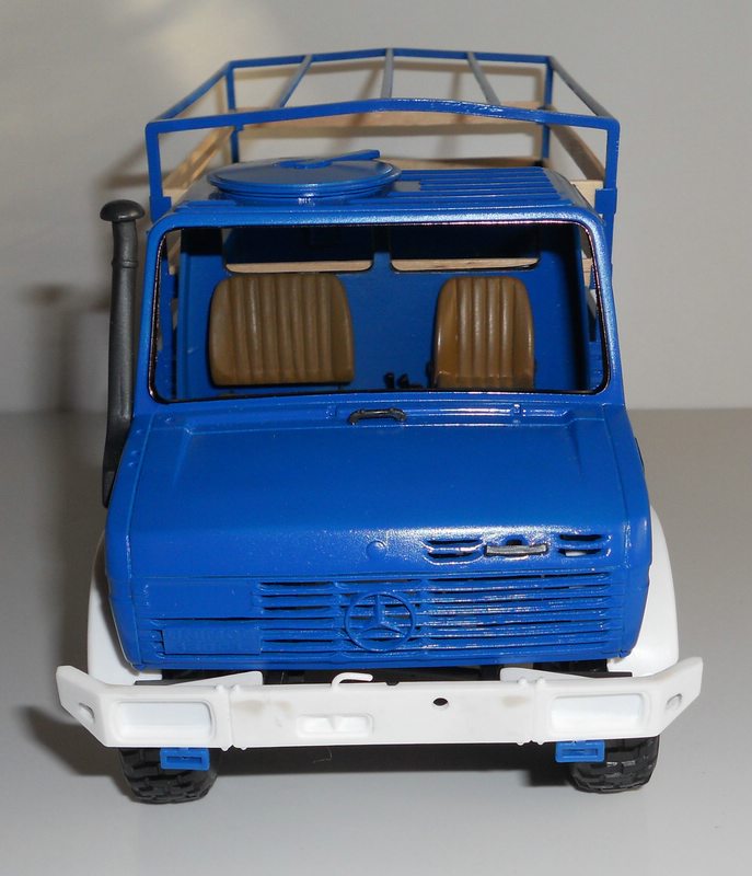

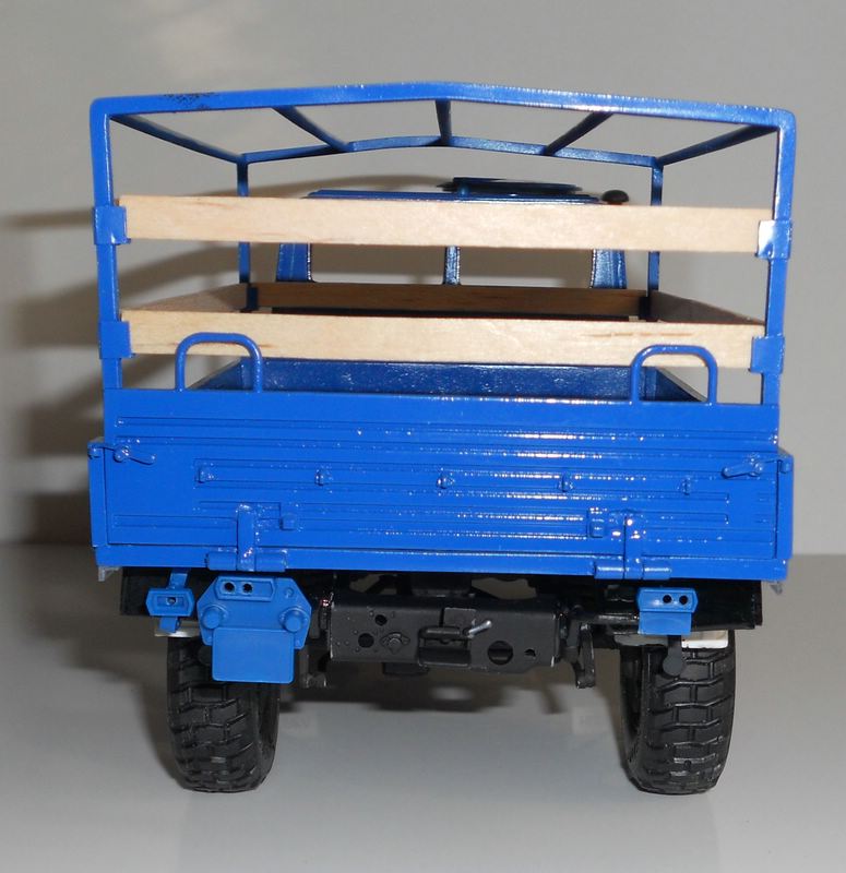

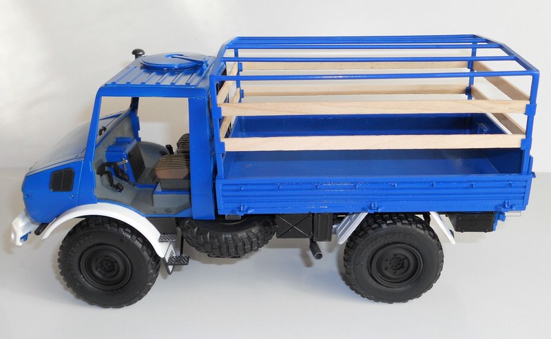

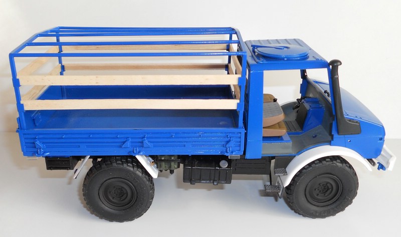

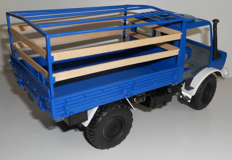

Zur Not kommen da ein paar Kisten Bier drauf, dann können sich die Leute nach dem Getätigten Einsatz etwas Erfrischen. :prost:
Aber dafür gibt es ja noch genug Möglichkeiten.
Nachdem ich die letzten Tage viel lackiert habe, unter anderem auch die Stoßstange für den Unimog, wird es dann hier auch wieder weiter gehen. :)
Gruß Micha.

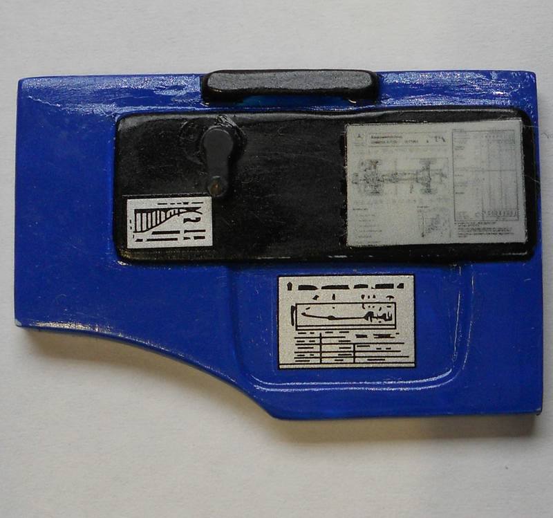

Montag, 6. August 2012, 23:32

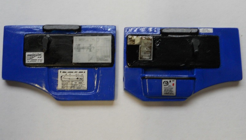

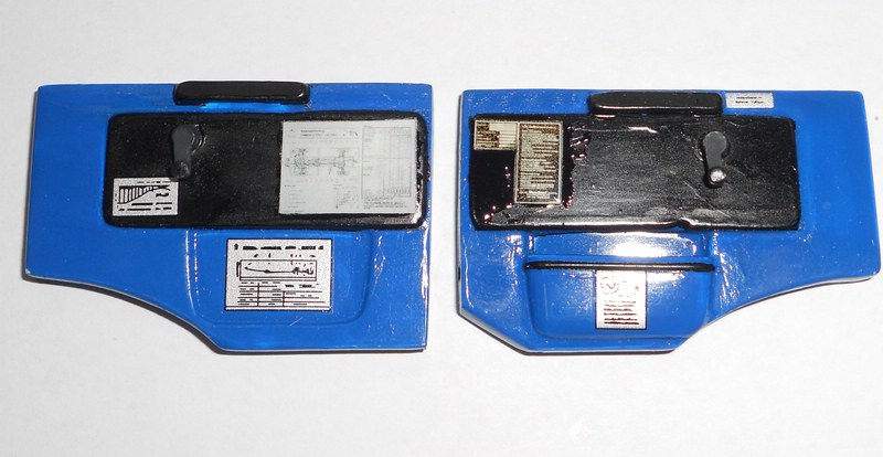

Hallo Bastelgemeinde. :wink:
Heute habe ich mal die Aufkleber neu gemacht, die ich bereits angesprochen hatte.
Allerdings mußte ich das Programm erst noch neu Installieren, da es gestern nicht so wie ich wollte. :motz:
Hier könnt ihr den Unterschiede zwischen dem Bausatzdecals und meinem Ausdruck sehen.
Bei der Anzeige für die Gänge hat es leider nicht geklappt, da das ganze Teil gerade mal 5 x 2,5mm groß ist. :nixweis:
Hier noch mal das alte Decal an der Tür.
Und so sieht es jetzt aus.
Das gibt es nicht im Bausatz, aber man bekommt ja auch Bilder von anderen Modellbauern.
Danke an Jörg (Geyer_J). :hand:
Ich werde da aber noch mal mit Klarlack drüber gehen, damit es glatt wird.
Das war nicht viel, aber es sind halt kleine Details.
Gruß Micha.
146
Montag, 6. August 2012, 23:42
Oh ja, das ist ein Unterschied wie Tag und Nacht. Sehr Schick.

Montag, 6. August 2012, 23:44
Richtig, es ist nicht viel, aber etwas. Sieht zudem auch noch klasse aus :ok: . Schöner Bericht über die Entstehung, muss jetzt ja auch mal dazu schreiben und nicht immer nur mitlesen :) .

Na dachte ich mir doch das dich diese Schilder interessieren könnten ;)

Hallo Micha :wink:
WOW einfach nur klasse was du aus dem Bausatz machst echt GEIL. :ok: :ok: :ok: :ok:
Bin schon gespannd wie er beleuchtet aussieht. ;)
ich werde mir mal ein paar Sachen von deinem UNIMOG für mein Bauvorhaben abgucken wenn es für dich in Ordnung ist. ;) :)
