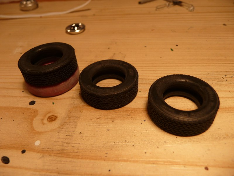

Wie ich am Wochenende aus dem Urlaub zurückkam war das da in der Post:
WAHNSINN!!!!!! Und auch bereits lackiert ...
Also hab ich mich am Sonntag gaaaaaaaaaanz vorsichtig drangesetzt die Teile zu verarbeiten. Zur Erinnerung noch mal ein Nebeneinanderhalten:
