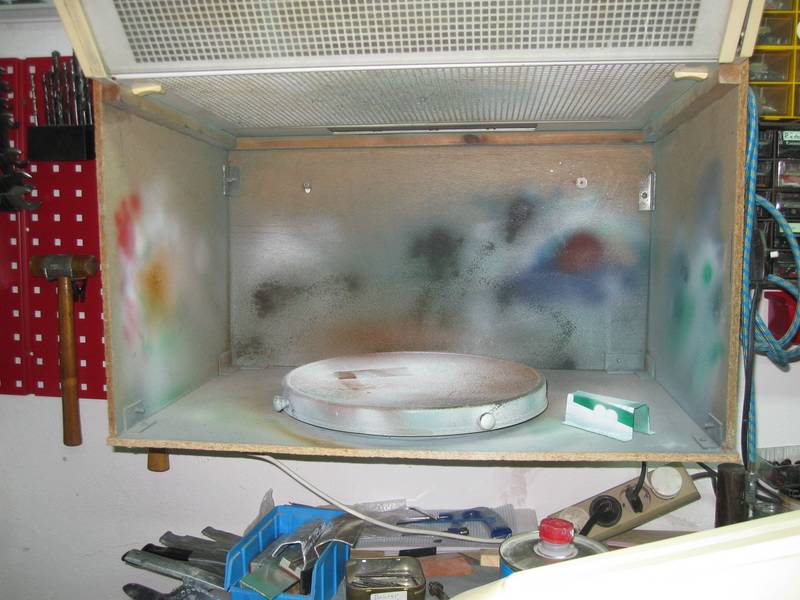

Dienstag, 29. Mai 2012, 21:12
Nabend,
Ich hatte noch zwei Spannplatten (19 mm) im Keller. Die mussten dafür herhalten.
Die Dunstabzugshaube ist mal bei einem Umzug liegen geblieben. Da die
Platten doch ein wenig schwer sind, und im Unterbau mein Hansa-Kompressor
steht, habe ich die da ganze auf 4 stabile Rollen (2 mit Bremse) gestellt.
Die waren mal unter einen Getränkekühlschrank eingebaut.
So kann ich schnell die Fuhre zum Fenster rollen und den Schlauch raushalten :)
Insgesamt runde 12 Euro für Material und meine Allerbeste kann nicht mehr maulen..:) ...ich schätze eine gute Investition in den Familienfrieden.
PS: Ich werde noch 2 Lampen nachrüsten.
Gruß Martin

Mit ein paar kleinen Änderungen, hab ich mir diese Kabine nachgebaut.
Der Unterschied zu meiner besteht nur, meine Seitenteile sind aus dickem Plexiglas und mit Klavierband an der Kabine befestigt,
so kann man sie ohne viel aufwand, platzsparend zusammengeklappt bei seite stellen.
Meine Elektrik ist auch super simple, zwei PC Lüfter an ein Proxxon Netzteil. So kann man sogar die geschwindigkeit regulieren...;-)
Für kleinere bis mittlere Lackierarbeiten optimal, nur wenn man mal die Airbrush richtig ausreißen mit großer Düse kommt sie an ihre Grenzen.
Werde wohl noch auf drei Lüfter umbauen, oder gar neu, mal schauen...
Materialkosten waren bei mir sogar noch weniger, als oben im Link angegeben.
Stephan :wink:

verwende ebenfalls ne "ausgediente" dunstabzugshaube -> auf einem (ebenfalls ausgedienten) IKEA ( soll jetzt keine WErbung darstellen) Kasterl mit Glas-Front.
dies reicht jedenfalls für die "geruchlosen" Farben völlig aus.
Für Geruchvollere Farben ( Tamiya Spray-Dosen ) verwende ich ebenfalls besagte Kabine mit zwei (drei) kleinen Erweiterungen:
1) gegen die 1. direkte Geruchsbelästigung verwende ich so nen Raumspray ( Maiglöckchen )
2) das gute alte Fenster wird geöffnet ( im besten Falle 2, damit es schön zieht)
3) bei Bedarf wird Schritt 1 wiederholt
Grundierung bringe ich meist im Freien auf .......

ich habe mir vor einiger Zeit eine Lackierkabine mittels einer Abzugshaube selber gebaut. Hier gehts zum Baubericht --> klick hier
bisher bin ich mit der Kabine sehr zufrieden, habe lediglich nur letztens die 2 Spots gegen eine kleine Neonröhre ausgetauscht ist ein besseres Licht beim Lackieren.
Wenn ich die Grundierung von Tamiya nehme habe ich dabei noch mein Kellerfenster offen.
Desweiteren verwende ich immer beim Lackieren ob mit Airbrush oder der Dose und egal ob geruchsneutrale Farben oder welche auf Kunstharzbasis eine Lackiermaske von 3M
es ist so eine die auch Autolackierer verwenden. Und ich möchte diese nicht mehr missen.
Hier gehts zur Lackiermaske --> klick hier
Anmerkung noch zur Lackiermaske, man benötigt noch für diese die Partikelfilter und Filterpatronen. meine hatte damals ca. 50€ gekostet und ich habe insgesamt noch 1x alles da zum wechseln.
ich hoffe ich konnte dir helfen.
es grüßt Patrick :wink:

Meine Lackiererei
Um die Farbnebel beim Lackieren auf ein Mindestmaß zu begrenzen habe ich mir eine preiswerte Lösung erdacht.
Aus 10 mm Spanplatten habe ich einen Kasten gebaut, der im Zusammenbau aus Boden und drei Seitenwänden besteht. An den beiden Seitenwänden werden 2 Leisten befestigt. Die Leisten dienen zur Auflage für eine ganz normale Küchen-Dunstabzugshaube. Statt des Filterpapiers wird eine Lage Filterwatte eingelegt (ca. 2cm dick). Die Einstellung muß auf Abluft gestellt werden. Nach einigem Gebrauch sollte die Watte einfach umgedreht werden
Der Abzug erfolgt nach oben mittels eines Spiralschlauches aus dem Küchenbereich und wird einfach nach außen geleitet.
Das Ganze habe ich im Keller an der Wand befestigt, damit ich mich nicht bücken muss. Um das Lackierobjekt von allen Seiten zu lackieren habe ich eine alte drehbare Tortenplatte, sehr bequem.
Zum Spritzen benutze ich die Kabine seit ca. 20 Jahren und dazu einen ölfreien Kompressor aus dem Handwerker-Bereich. Er hat einen kleinen Luftbehälter und schafft max. 8 Bar. Das Gerät ist zwar nicht sehr leise, durch die Druckmindereinstellung auf 2 Bar läuft er aber nur sporadisch an. Meine Spritzpistolen sind ebenfalls aus dem Profibereich und haben Düsen mit 0,3, 0,5 und 0,8 mm. Am Luftausgang habe ich 2 Abgänge. einmal direkt mit vollem Druck (Einstellung auf 5 Bar zum ausblasen), einmal über einen 2. Druckminderer, der den Lackierdruck regelt (bei mir max 2 Bar).

Hallo Werner,
einfach aber gut! Hab auch schon mit dem Gedanken gespielt sowas zu bauen. Funktioniert das wohl auch im Umluftbetrieb?
