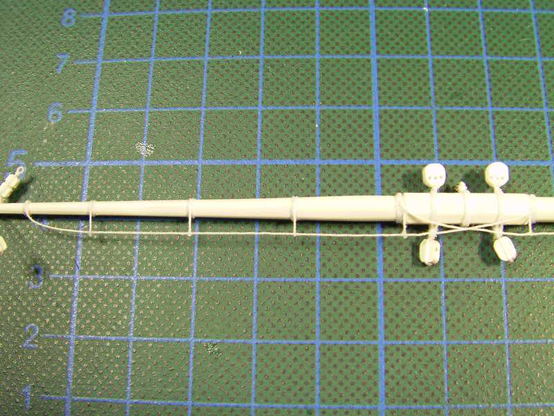

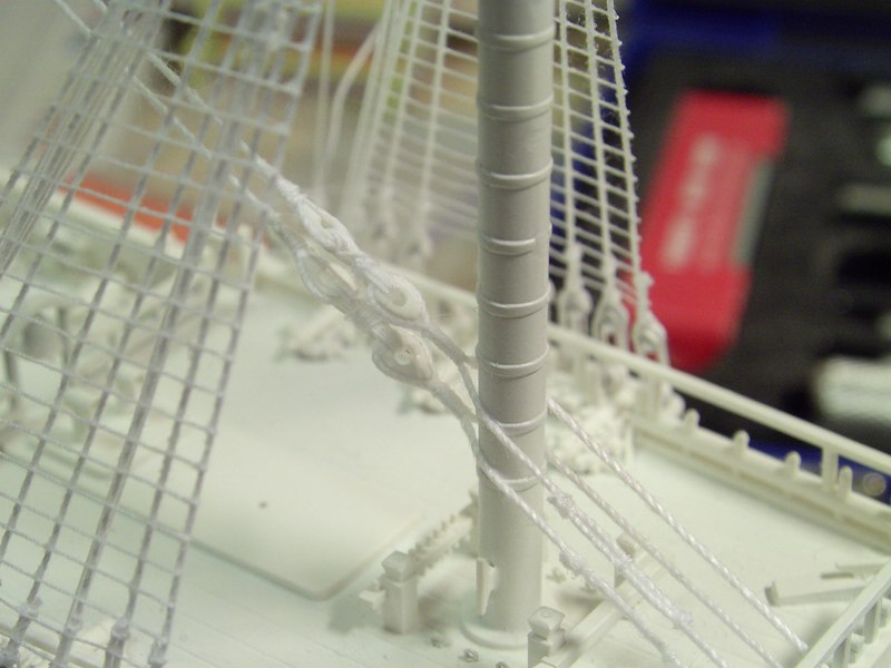

Für diese wunderbare Methode habe ist noch eine Anwendung da :idee: . Bei Vorbereitung der Rehen.
Sieht dann sehr sauber aus
Mit alle 16 Blocks sieht dann so aus (leider schlechte Bildqualität, sorry…)
Verfolgung kommt… :wink:
Sascha.

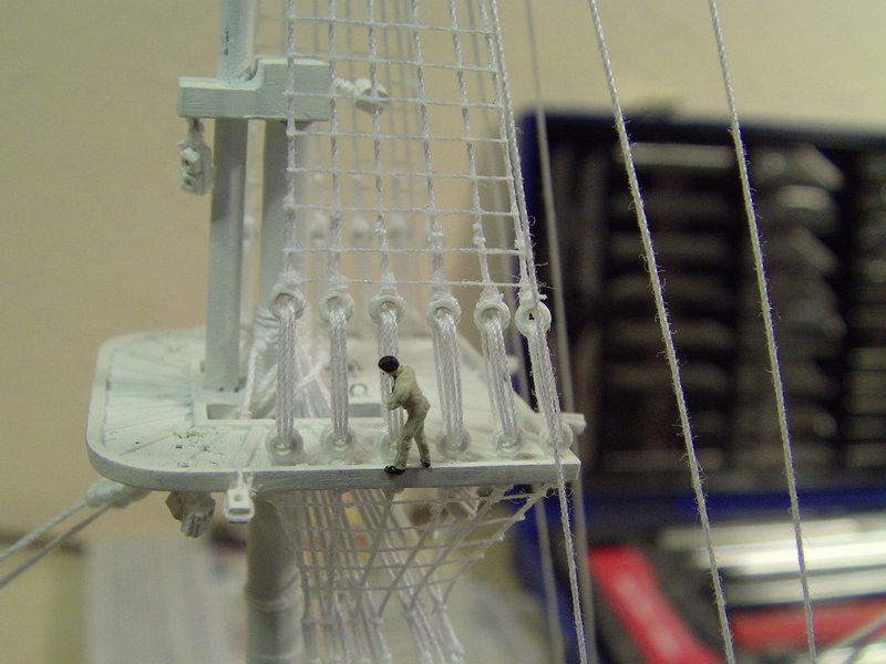

Ich habe sogar ein Paar technologische Entwicklungen geschafft. Damit die Jufers gerade bleiben benutze ich kleine Hilfshalter aus Draht. Ausrichtung läuft jetzt wesentlich schneller.
Zweite Sektion von Fockmast ist schon installiert. Da sind die Jufers „in kleiner Ausführung“ zu sehen. Sind einfach zu installieren und herzustellen. Wanten sind genau wie vorher gemacht.
Und zum Schluss das Bild mit ein Crewarbeiter. (Extra für Markus!)
…Zwei Bilder!

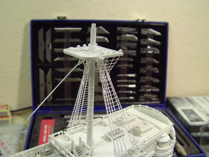

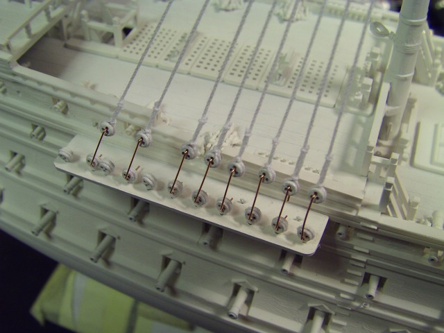

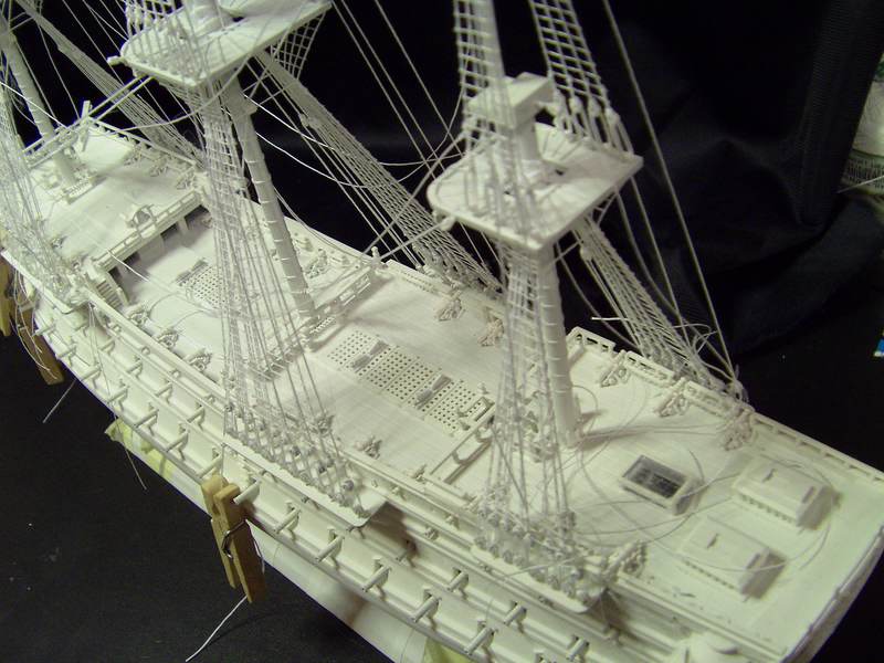

Hi Sascha! :wink:
Kompliment! Wie immer bei Dir: Superakurate Arbeit an Deiner "Schneekönigin"! Gefällt mir gut! :ok:
Chris

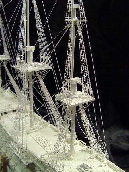

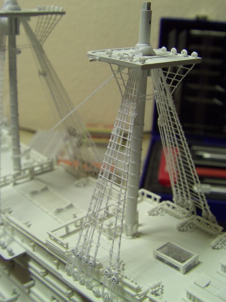

137
Montag, 5. März 2012, 18:38
Sieht gut aus!!!!
Und beim nächsten Modell stellst du dich mit dem Malen nicht so an, denn einer der sooo gut takeln kann, der kann auch sauber bemalen :D !
lg

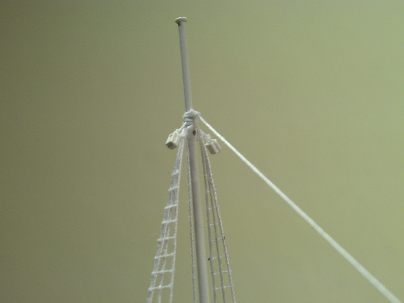

Hallo Alle!

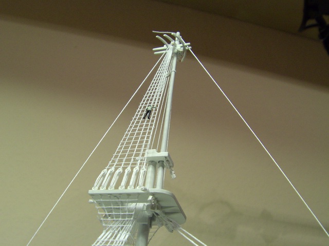

Schön, nur gerade fällt mir da was auf: DIe Marsjungfern haben nur ein grosses Loch statt dreien! Ist das richtig/normal?
lg
Herr Milton
148
Freitag, 6. April 2012, 14:24

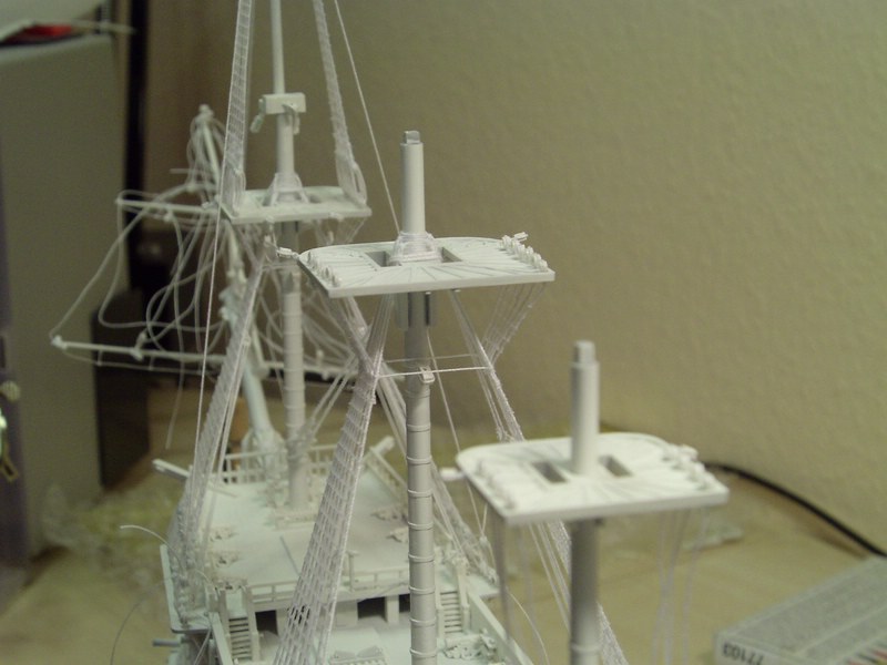

Hallo Herr Milton!
Wie bitte, ist das erst jetzt aufgefallen? Ho-ho! :D Es hat geklappt, es hat geklappt! Tja, so ist es.
Die haben nur einLoch. Die Durchmesser von Marsjungfern ist nur 2.0 mm. Ich habe leider keine
Technologie zur Verfügung bei solcher Fläche 3 Löcher für Tau Nr.50 zu machen.Deswegen habe ich nur ein Loch :S . So zu sagen technologisch bedingte
Vereinfachung. 8)
Es fehlt aber nicht so auf, oder?
Es gibt aber auch eine kleines „Ungenauigkeit“ , ich habe die „Abstände“ wahrscheinlich zu groß
gemacht. Hier sieht man in Verhältnis mit meinem Arbeiter… es ist leider schon zu spät, werde durchziehen :) .
Und zum Spaß noch ein Bild mit „Realität“.
Danke für die Aufmerksamkeit!
Sascha.

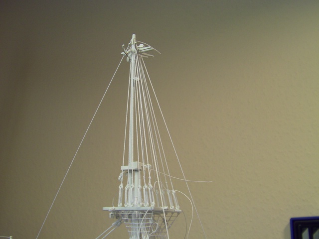

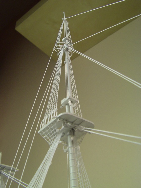

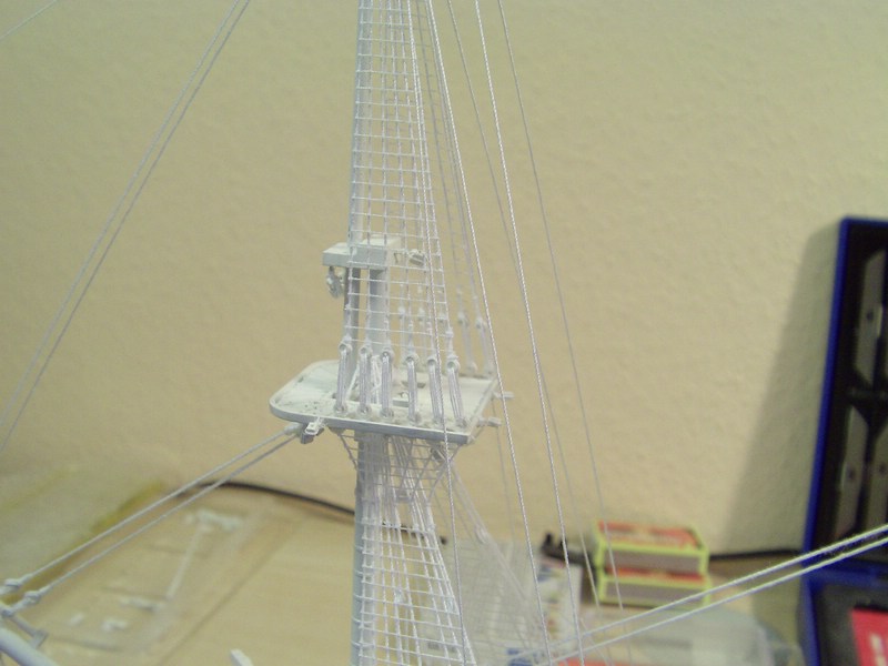

Hallo Alle!

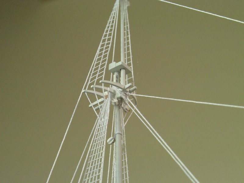

Ich habe endlich im Großen und Ganzen stehende Gut fertig. Noch ein paar Kleinigkeiten und kommt laufende Gut…
Das ganze sieht so aus
Und detaillierte Ansicht…
Zum Schluss habe ich eine Frage an euch.
Wie ist sinnvoller die Masten mit laufende Gut von unten nach oben oder umgekehrt auszurüsten?
Diese Frage finde ich gar nicht trivial, weil Zugang
zur Befestigungsstellen auch jetzt schon schwierig ist. Und später wird
bestimmt noch schlimmer. :bang:
Ich habe
SET OF 3 MODEL SHIP - NON SLIP GRIP -RIGGING TOOLS
bestellt. Hat man noch welche nützlichen Werkzeugs? 1:200 Maßstab ist sehr eng!
