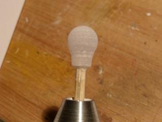

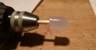

Im übrigen sind die bestellten LEDs endlich angekommen.
Ich hab sofort die erste auf einen Stift aufgeklebt und im Minidrill zentriert...
Morgen kann das Drechseln und schleifen losgehen.
Dann wird das Ding schon Birnenförmig...

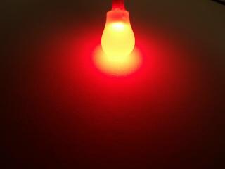

Ich hab die Laterne jetzt gedrechselt, :ok: - geschliffen - und poliert! :ok:
Und siehe da... sie leuchtet! Aber die Kamera zeigt das Rot nicht... - das sieht man nur auf dem angestrahlten Papier...
Im realen - also mit den eigenen Augen gesehen - leuchtet sie Rot - mit einem Hauch von Orange...

Das wird eine Goile Laterne, mein Kompliment. :ok: :ok: :ok: So an einem LED rum zu schleifen, würde ich mich nicht so getrauen, falls er denn danach noch leuchten sollte. :D

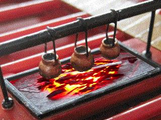

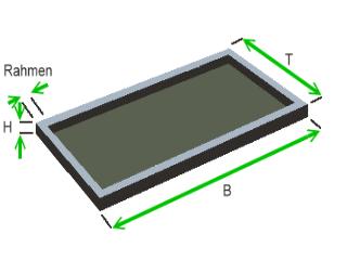

Hallo Schmidt!
Und zu dem Feuer: Irgendwo in meiner Werkstatt muss die zweite Küche vom Referenzmodell liegen. Sobald ich die gefunden habe, schicke ich sie Dir. Finde ich sie nicht, reiße ich meiner das Holz raus und mache einen Abguss. Dann kannst Du loslegen! Wie wär das?
Einfach geil!
Aber du musst mir nichts zuschicken, oder rausreißen...
Ich brauch doch nur die Maße...
Die Feuerstelle sieht doch im Moment so aus, oder?
Dann würden, um die gesamte Feuerwanne zu fertigen, folgende Maße benötigt:
Breite: B, Tiefe: T, Höhe: H und die Rahmenbreite
Dazu wäre hilfreich zu wissen, ob man nach unten noch einen Ansatz machen könnte,
in dem vertieft die LEDs untergebracht werden könnten.
Dann wäre die Höhe H2 wichtig zu wissen.
Und dann kommt in die Wanne eine Kohleschüttung rein (PS-Stückchen),
die von unten mit verschiedenen LEDs beleuchtet wird.
Hier mal als Möglichkeit des Aufbaus in Fotomontage zu sehen...
Na, wie gefällt dir dieser Vorschlag?
Ist aber auch mit Holz- statt Kohlefeuer machbar.
Obwohl ich davon ausgehe, dass damals Holzkohlefeuer benutzt wurden,
da sowohl von der Sicherheit (Funkenflug), dem Gewicht der Kohle,
sowie dem einfacheren "Handling", die Holzkohle die Nase vorn haben dürfte.
lg,

Also, wichtig: die Küche istkein Rechteck, sondern eine Raute mit etwa 15 Grad "Schräge". Die Kantenlänge beträgt in der Breite 33,5 mm, in der Tiefe 16,7 mm. Die Höhe ist etwa 3,5 mm; darunter sind noch mindestens 5 mm frei.
140
Freitag, 11. November 2011, 00:13
Hallo Schmidt,
also wird das doch etwas komplizierter mit der Form...
Ich hab´s für ein Rechteck gehalten.
Die Raute müsste dann in der Draufsicht (also direkt von oben) so aussehen:
Das erscheint mir etwas merkwürdig.
Ist die Form so tatsächlich richtig? :nixweis:
Und die Breite des Rahmens berechne ich mit ca 1,5 - 2 mm... Korrekt?
lg,
141
Freitag, 11. November 2011, 07:41
Das ist genau richtig so. Die Ruderbänke der Galeere sind nicht im rechten Winkel zur Bordwand angebracht, sondern um jene 15 Grad versetzt. Die Küche wiederum steht parallel zu den Ruderbänken.
Der Rahmen iat 1 mm breit.
142
Freitag, 11. November 2011, 10:02
Hallo Schmidt,
kannst du mir noch die Tiefe der Feuerschale mitteilen?
Also von Oberkante des Rahmens bis zum Boden (innen gemessen).
Danke...
lg,
143
Freitag, 11. November 2011, 11:44
ca. 3 mm

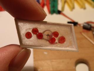

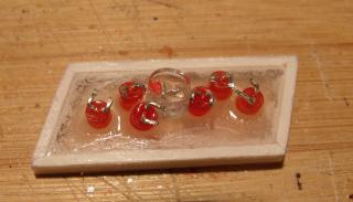

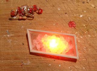

Hallo, mein lieber Schmidt!
Ich hab dann schon mal angefangen...
Hier sieht man das zum Schlachten freigegebene "Flackerlicht",
sowie zwei verschiedene Typen von roten 3 mm LEDs.
Davon werden dann einige in die Schaltung eingebracht,
um deine Glut und ein paar Flammen richtig flackern und leuchten zu lassen.
Den Rahmen und den klaren Kunststoffboden für die Feuerschale,
den habe ich dann auch schon mal zusammengeschustert.
Nachdem das ganze dann haltbar verklebt war,
sind die sieben LEDs unter die Feuerschale geklebt worden.
Natürlich hab ich sie dazu in Form geschliffen...
Sie müssen ja auch noch drunter passen!
Das ist dann eine Golggelbe 5 mm LED in der Mitte,
daneben links und rechts versetzt zwei rote 3 mm LC-LEDs (Low Current).
Diese werden im Gegentakt zu der Goldgelben Flacker-LED arbeiten.
Die vier restlichen roten 3 mm LEDs sind Standard LEDs, die insgesamt weniger Licht geben,
dafür aber fast dauerhaft an sind (mit kleinen Helligkeitssenken).
Hier mal von vorne (innen) gesehen.
Jetzt muss alles ordentlich härten,
dann kommt morgen die Verdrahtung mit den Widerständen...

Hallo Schmidt,
ich hab schon mal Kohle gemacht... :D
... und eingeklebt! ;)
Natürlich alles aus klarem Kunststoff.
Das kann dann gut zum Leuchten gebracht werden.
Allerdings hab ich dann einen großen Fehler in meinem Denken entdeckt...
Da das schöne Stück ja bestimmt in einer schönen Vitrine
und auch auf der einen oder anderen Schau präsentiert werden wird,
unter dementsprechendem Licht...
Strahler, die das zwar schön gestaltete Licht bestimmt überstrahlen würden...
Also alles noch mal raus!
Jetzt hatte ich einen Geistesblitz! :idee:
Ich habe eine Auswahl an Flackerlicht-Schaltungen...
und ein paar spezielle LEDs mit bereits eingebauter Schaltung.
Da sind auch sehr helle dabei, die eine Hochleistungs LED in rot mitsteuern können...
Also alles in nur zwei LEDs!
Und wie es das Glück wollte, habe ich die passende LED in rot ebenfalls da gehabt!
Und so sieht es jetzt aus:
(Im Hintergrund Teile des herausgerissenen ersten Versuchs...)
Natürlich ist das Licht in Wirklichkeit Rot mit einem geib aufflackernden Feuerschein.
Von Vorne zu sehen:
(unter einem Halogenstrahler!)
Also, das wird dann dimmbar, so dass man es auf die passende Lichtstärke einstellen kann.
Und zwar alles was da leuchten soll.
Was die Laterne natürlich auch einschließt.
Die inzwischen auf das nötigste gekürzt wurde.
(Der Fuß natürlich)
Die Laterne erhält jetzt noch ein kleines Abschlußstück aus PS,
damit sie ordentlich anzukleben ist.
Auch die rote Lackschicht muss ich noch hinkriegen,
aber dafür fehlt mir noch der passende Lack.
Falls man auf den Bildern die Anschlußdrähte nicht sieht...
... die sind Haardünn...
Also sehr gut zu verstecken.
Allerdings auch etwas anfällig...
Also wird der werte Herr da etwas aufpassen müssen, beim Anbringen...
lg,
P.S. Meine Kamera kann das helle Rot der stärkeren LEDs einfach nicht korrekt abbilden...
da sieht es immer eher nach hellem Gelb aus. Es ist aber wirklich Rot... :!:

Das Modell wird tatsächlich unter einem Strahler stehen, aber bei dieser Helligkeit deiner Konstruktionen denke ich mir jetzt auch eine Beleuchtungs-Variante nur mit Küche und Laterne. Die Galeere wird in einer ansonsten dunklen Ecke des Raumes stehen, gut zu sehen von meiner Leseliege aus. Ich bin sehr sehr gespannt. Hoffentlich kriege ich das reingefriemelt. Da wirst du mir noch den ein oder anderen Tipp geben müssen.

Hallo Schmidt,
keine Sorge, Hilfe ist immer einen Bildschirm entfernt... ;)
Die Beleuchtung wird dimmbar angelegt.
Da kann dann die Beleuchtung des Modells in weiten Bereichen gewählt sein.
Es soll sich ja Glut und Laterne der Beleuchtung anpassen, nicht andersherum...
Das wird von mir so aufgebaut, dass es möglichst realistisch rüberkommt.
Mal schaun, wie gut ich ´s hinkriege...
Möchtest du irgendwo einen Drehregler für die Helligkeit hinlegen?
(z.B. hinter einem Ständer verborgen?)
lg,
P.S. Fang gerade die Verspiegelung der Feuerstellen-Unterseite an.
