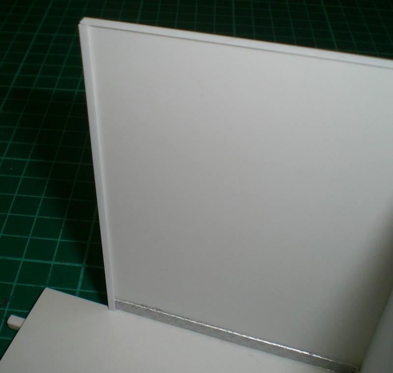

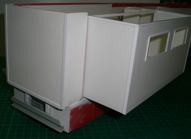

Hallo liebe Bastelgemeinde. :wink:
Nach einer längeren Pause geht es hier auch mal wieder etwas weiter.
An dem Kabinenauszug habe ich zur Verstärkung noch ein paar Winkelleisten angebracht. :)
Im Innenraum habe ich das auch noch gemacht.
Zusätzlich habe ich wie beim Original auch noch Vierkantrohr eingebaut, damit die Seitenwände auch stabil bleiben.
Am Heck habe ich auch noch einen Winkel angebracht.
So sieht das ganze nun von oben aus.
Das war es dann erst mal wieder von mir.
Bis zum nächsten Update.
Gruß Micha.

Hallo Andreas.
was für Profile (oder ist das flaches Material) hast Du für die Fensterrahmen genommen....auch die Maße des Profils würden mich interessieren? :nixweis:
Wie Roland bereits geschrieben hat, beziehe ich die Profile auch von Architekturbedarf.
Für die Fensterrahmen habe ich 1 x 1 mm Vierkantprofile benutzt.
Natürlich verwende ich für das Modell auch noch einige andere Profile.
Gruß Micha.

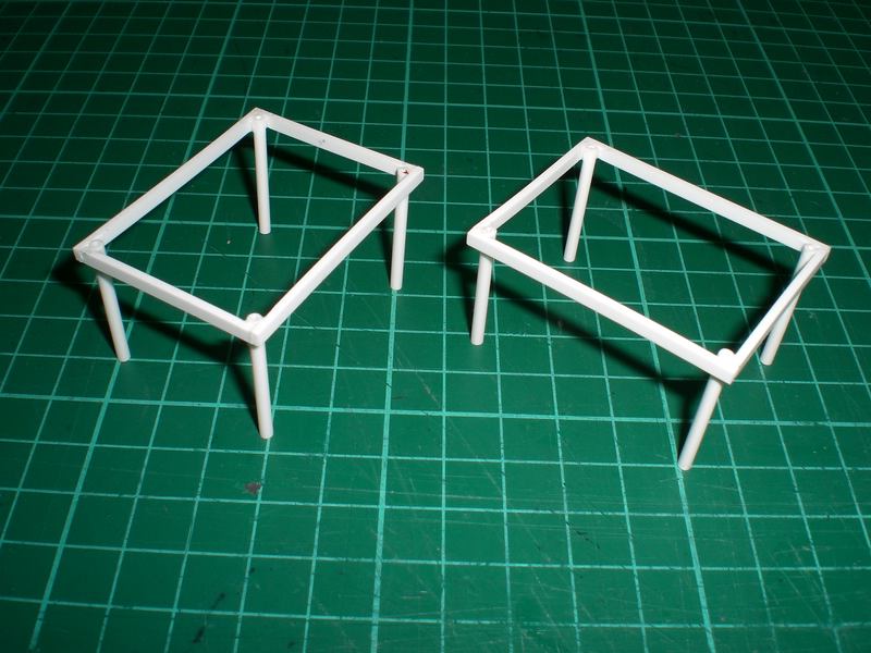

Zur Zeit komme ich nicht viel zum Basteln, aber etwas habe ich dann doch mal geschafft.
Ich habe mal damit begonnen, etwas an der Inneneinrichtung zu basteln. :)
Deshalb habe ich mit den beiden Tischen im Besprechungsraum angefangen.
Das die Tischbeine aus Rohrprofilen bestehen hat natürlich einen Grund, der wird aber erst später Verraten. :pfeif:
Und hier sollen sie dann später mal hinkommen.
Das war auch schon wieder mein kleines Update.
Gruß Micha.

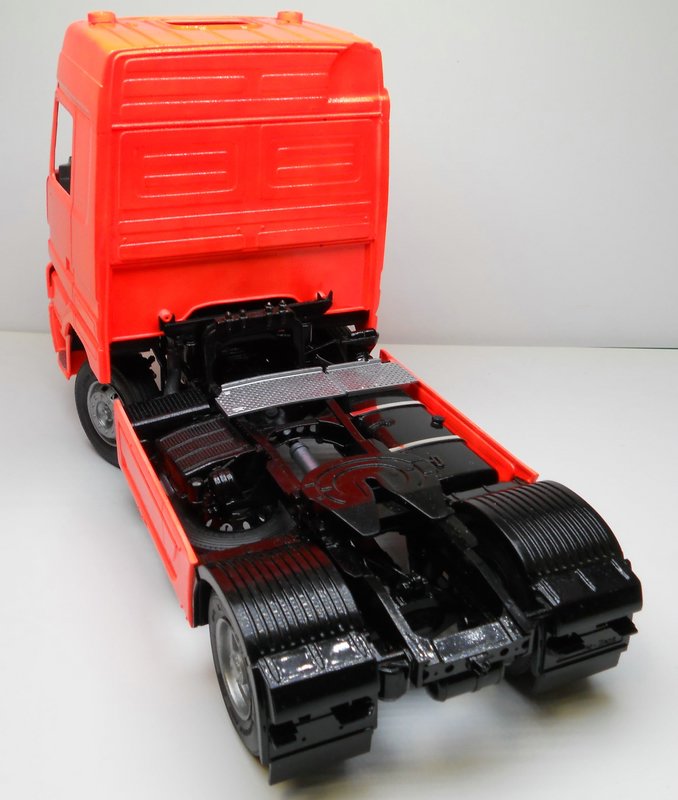

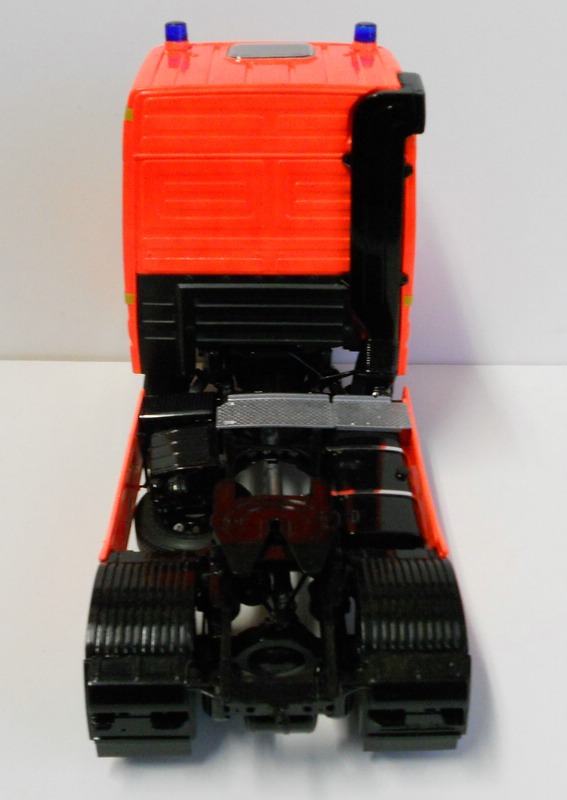

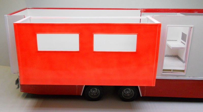

Hallo Bastelgemeinde. :wink:
Nach langer Zeit gibt es hier auch mal ein kleines Update.
Heute habe ich es endlich mal geschafft die Zugmaschine zu Lackieren und so sieht sie im Moment aus.
Das weiße auf den Rückleuchten sind Spiegelungen von den LED - Lampen, die ich über das Modell angebracht habe.
Bei dieser Gelegenheit habe ich dann auch noch den Auszug vom Auflieger lackiert, der muß aber noch nach bearbeitet werden.
Bei dem Leuchtrot kommen schon mal leicht 10 Farbschichten zusammen. :cracy:
Das war es dann auch schon wieder.
Gruß Micha.

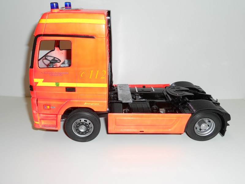

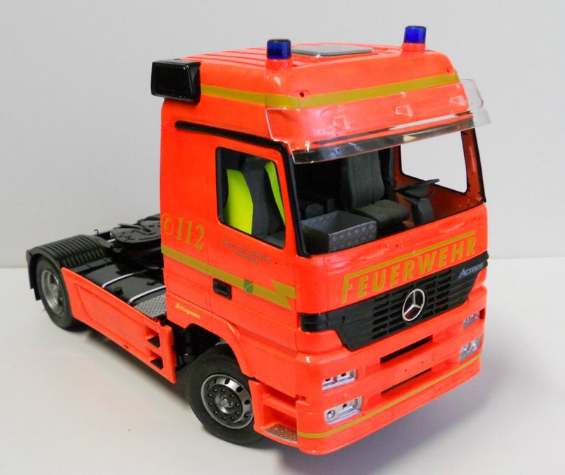

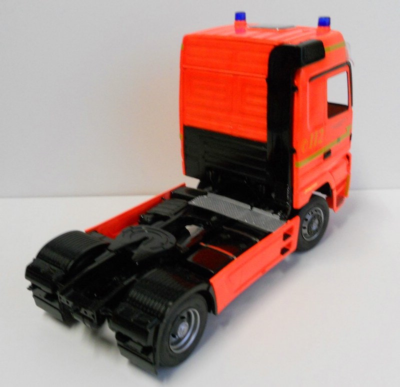

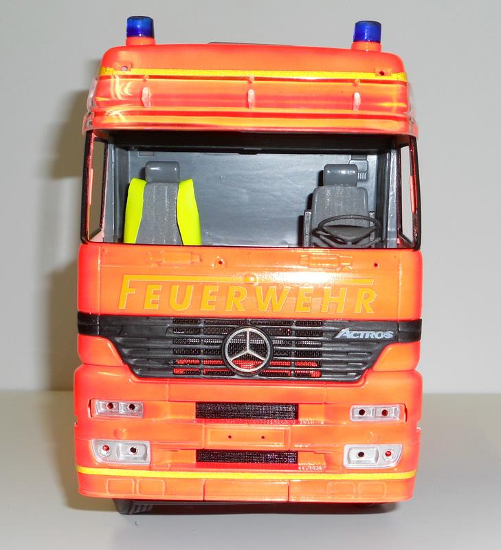

Hallo Patrick. :wink:
Das Leuchtrot würde ich auf jeden Fall für den Simba verwenden, da es auch gleich glänzt. :)
Man muß aber schon einige Schichten Farbe auftragen, bis der richtige Farbton erreicht ist.
@ All.
Weiter geht es hier mit der Zugmaschine.
Ich habe noch ein paar Teile und auch gleich die Decals und die Reflexfolie angebracht.
Bei den jetzigen Lichtverhältnissen kommt die Farbe allerdings nicht so richtig zur Geltung :will: , deshalb habe ich auch einige Bilder mit Blitz gemacht.
Aber seht euch die Bilder selber mal an.
Das war es dann auch schon wieder, bis zum nächsten Update.
Gruß Micha.

Hallo Micha, deine Zugmaschine sieht doch echt super aus! Hast du die Beleuchtung auch schon drin? Mach weiter so! :respekt: :dafür:

Hi Micha.
Schöne Fortschritte, hab hier ja schon länger nicht mehr reingeschaut. Der Trailer gefällt mir schon ganz gut, saubere Arbeit mit dem Auszug :ok: .
Leider kann ich mich Andreas nicht ganz anschließen, die Lackierung der Zugmaschine leider ziemlich fleckig aus, Leuchtrot ist aber auch eine sche... Farbe zum lackieren :roll:

Hallo MIcha,
mir gefällt deine Zugmaschine :thumbsup: , ich denke das fleckige kommt von den Lichtverhältnissen und die Komprimierung tut ihr übriges dazu :bang: .
Ich gehe davon aus, daß die Sonnenblende nur provisorisch angebracht ist und noch getönt wird ;) .

Ich denke das es durch die Lichtverhältnisse so fleckig aussieht, kann mir nicht vorstellen das Hubra sonst schon die Decals angebracht hätte. Aber wie du schon sagst, Leuchtrot ist nicht einfach zu lackieren, man siehts ja an meinem RW!

Hallo zusammen. :wink:
Durch das die Zugmaschine so viele kleine Kanten hat, reflektiert das Licht unheimlich.
Ich hatte gestern Abend mal ein paar Bilder mit meiner LED - Beleuchtung gemacht und damit war es noch schlimmer.
Hier habe ich mal zwei aktuelle Bilder von meinem Rüstwagen, den habe ich zusammen mit der Zugmaschine Lackiert.
Leider werden wir wohl in den kommenden Tagen keine Sonne haben um bessere Bilder machen zu können. :motz:
@ Andi.
Beleuchtung ist noch keine eingebaut, aber die Löcher sind natürlich schon vorbereitet.
Gruß Micha.

Gefällt mir sehr gut bis jetzt dein Einsatzleitwagen. Eine Frage hätte ich, wie machst du deine Sicherheitswesten? Ich hab meine aus Papier gemacht, allerdings sehen deine irgendwie "runder" aus.

Hallo Michi.
Auf Papier haben sie mir nicht gefallen, weil da auch nicht der Leuchteffekt der Warnweste zu sehen war.
Ich habe mir eine aus Papier ausgeschnitten und dann die Form auf 0,3mm Plastiksheet übertragen.
Danach kann man sie dann gleich in der gewünschten Farbe bemalen und später auch die Reflexfolie aufkleben.

Prima, dass dein ELW so gut voranschreitet, besonders die Resin-RKLs passen von der Höhe und Breite m.E. nach hervorragend zur Kabine. Damit wirkt das ganze nicht so klobig. hab ich es überlesen? Wenn du die beleuchtest, dremelst du die sicherlich hohl. Werden die dadurch nicht milchig/rissig?
Die Sonnenblende würde ich mit Tamiya Smoke sprühen, das dürfte seine Wirkung nicht verfehlen. :)
Nein, ich werde sie von unten Beleuchten und dann sollte die ganze ausgeleuchtet werden.
Es werden dieses mal auch keine RKL's, sondern bei dem Fahrzeug werde ich Wechselblitzer verwenden.
Da es sich hierbei um ein modernes Fahrzeug handelt.
