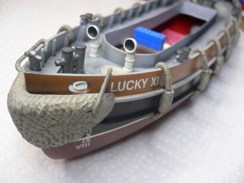

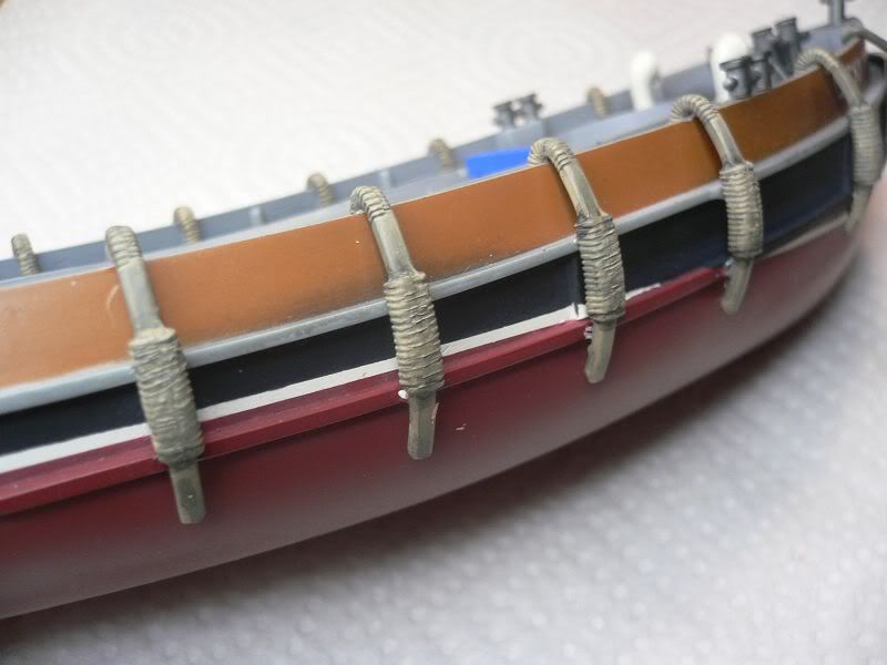

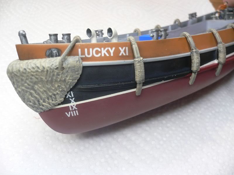

Gefahr gebannt...
na endlich hab ich mal wieder Zeit gefunden und ein wenig am kleinen Schlepper weiterarbeiten können.
Die letzten Bauteile haben ihren Platz eingenommen, konkret die Fender am Bug und an den beiden Längsseiten.
Damit kann der Kleine sich rechts auch richtig rüpelhaft im Hafenbecken bewegen, ohne, dass gleich das Makeup in Mitleidenschaft gezogen wird:
An den Kunststoffteilen hatte ich noch arg rumgefrickelt, um den Taueindruck wenigstens ein Stück weit realistischer zu gestalten.
Das hieß konkret die Fransen am Ende des Bugfenders scharfkantiger zu gestalten und die Furchen / Riefen bei den Seitenfendern nachzuziehen:
Bei der Farbgebung und Alterung habe ich lange herumgetüftelt um den Eindruck des leicht Ranzigen hinzubekommen. Wenn man nicht gerade Malermeister ist (so wie Torsten...) und auch nicht gerade Michelangelo zu seinen Eltern zählt, dann ist der Einstieg in die "Witterungs-Malerei" schon reichlich anspruchsvoll:
Aus Sicherheitsgründen gehe ich beim Altern absichtlich sehr behutsam vor. Lieber erst einmal das Ergebnis in Ruhe angeschaut und dann noch eine Runde durchgeführt, als voreilig das Gesamtbild versaut. Ich empfinde den schmalen Grat zwischen "altern" und "versiffen" als ziemlich leicht zu überschreiten. Dank Makroaufnahme sieht man, dass noch ein bisschen mehr Akribie bei der Bauteilsäuberung vorteilhaft gewesen wäre...:
Damit ist baulich der Schlepper komplett. Nun geht es an das Thema, welches ich schon lange vor mir her schiebe. Das leichte Altern des Rumpfes. Mein Ziel ist ein gut sichtbarer Gebrauchszustand eines ordentlich gepflegten Schiffes. Deswegen wird Rost keine nennenswerte Rolle spielen. Vielmehr will ich typische Ölspuren, minimale Feindberührungen und den üblichen vom Wellengang rührenden Schlamm/Algenmatsch an der Wasserlinie darstellen. Oh wei...
Nun denn - wenn dieses der letzte Eintrag im Logbuch gewesen sein sollte, dann ist also gründlich was schief gegangen! Drückt also mal die Daumen.

Hallo Johannes
Dein Schlepper macht sich gut :ok: :ok: :ok: , einzig die seitlichen Fender und der Bugfender haben, meiner Meinung noch zuviel Plastiktouch drauf, wenn Du bei den Seitenfender im Mittelteil jeweils mit Garn eine Wuling (Bandage) setzen könntest und beim Bugfender mit Farbe nach "draken", wäre der Plastiktouch weniger zu sehen.
( Lässt sich aber leider nicht programmieren :abhau:mut Du mit die alte Hanalogtechnik machen, von Hand :abhau: )

Hallo Johannes :wink:
Sieht mächtig gut aus. Jawollja...
Gebe aber Sergio recht, hättest mal um die Seitenfender einfach etwas Garn gewickelt und Bugfender auch etwas, im Kreuzverband, tut Wunder und dann noch etwas Farbe drauf. So etwa:
Aber was sach ich, sollte mir an die eigene Nase fassen. Bei meinem Kartonmodell "Bremerlotse" hab ich ne Kaffeefiltertüte genommen, geht auch. Weiß nicht, nachträglich ist schlecht............ hm. :idee: ... vielleicht mal mit einem Tempotaschentuch nachgehen. Eine Lage abfummeln und mit etwas Lack anlegen, so daß die Übergange ausgefranster wirken. Möglich wäre auch ein Stück Stoff, sollte etwas grob gewebt sein (Jeansstoff)..... aus der Hose schneiden, die Kanten etwas ausgefranst lassen und auf den Bug geklebt, Farbe drauf und fertig ist die Laube.

Mist, Mist, Mist !!!
Der Käse ist, dass Du, Sergio und Du, Torsten - Ihr habt beide Recht. Murks - da war ich zu ungeduldig. ;(
Ich könnte mich jetzt rausreden von wegen Makro-Modus - aber mir selber gefällt es halt auch nicht optimal. :motz:
Nur - wenn ich jetzt die Fender noch mal runter reiße, dann kommt bestimmt was vom drunterliegenden Lack mit... :bang:
Das Allerschlimmste freilich: das mit der Alterung des Rumpfes zeigt mir gegenwärtig auch mal reichlich brutal die Grenzen des eigenen Könnens... Shit! :cursing:
Aber: noch kämpfe ich, jawoll! :!!

... und ich hatte mich schon gewundert, was die ganzen Auspuffanlagen an der Seite sollen ...
Ich pflichte meinen Vorrednern bei und beantrage Aufhübschung der "Fender"

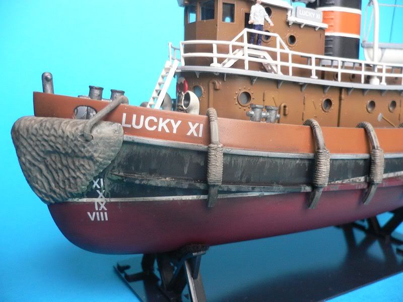

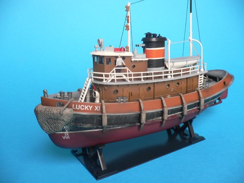

Von harter Arbeit gezeichnet...
der Kleine hat über Nacht schwer gerackert und sieht nun dementspreched aus. Die viele Schufterei im Hafenbecken hinterlässt nun mal Spuren:
Noch fehlt die abschließende Seidenmatt-Klarlackschicht, die das Ganze wohl noch etwas homogener erscheinen lassen wird.
Ich hab halt versucht aus zahlreichen Farbmischungen (beige, dunkelgrau, Rost, Grün) den üblichen Hafen-Matsch nachzustellen.
Auch wenn ich mich zum x-ten Male wiederhole: Diese Alterungsgeschichten halte ich nach wie vor für die hohe Kunst des Modellbaus - alles Bauen, Scratchen und das ganze Elektronik-Gesocks ist da ein Klacks gegen...
Nach meinem Empfinden ist der Gesamteindruck halbwegs schlüssig. Erst, wenn man wirklich per Makro ganz nahe ran geht, dann sieht man Verbesserungsbereiche.
Ihr dürft aber ruhig auch kritische Anmerkungen platzieren.
Mit den Fendern bin ich mir noch immer nicht klar, was ich machen soll. Ich hab hier ja noch das Taumaterial liegen, mit denen ich die Wicklungen darstellen könnte. Aber das bei 10 Stück bedeutet vermutlich 10 weitere Stunden Arbeit. Und ich wollte doch endlich mal ein Projekt abschließen...
@ Torsten: Du darfst jederzeit liebend gerne Kritik und Verbesserungsvorschläge anbringen. Ich bitte sogar darum. Prinzipiell ist es mir relativ schnuppe, ob meine Arbeit Anderen gefällt. Was mich ärgert, ist, wenn ich selber nicht mit dem Werk zufrieden bin (halt wie bei den Fendern...).
Mal schauen wie es weiter geht - "gut Ding will Weile haben"...
Sieht doch sehr gut aus, weiß nicht was du willst. :thumbsup: :thumbsup: :thumbsup: . Die Alterungsspuren sind ausreichend, denn es gibt ja zwischen Neu und Alt recht unterschiedliche Zustände. Vielleicht die Reling und Treppen mit der gleichen Brühe etwas nachwaschen.
Laß es mit den Fendern dabei wie sie sind, denn auf dem Wasser oder in der Vitrine sieht es ohne Lupe kein Mensch und wenn Du anfänst, sie vom Sockel zu reißen, sind die Schäden oft größer als man verkraften kann.
Beim nächsten Schlepper (oder willst Du mir erzählen Du hättest nur diesen Einen? :D) , machst Du es ebend anders.
Du schreibst:
Hihi, lustig. Ich seh es genau anders herum...... :abhau: .... wenn Du mich bei meinen Lötarbeiten beobachten könntest, würdest Du weinend den Raum verlassen und einen Flug zum Mars buchen. Jawoll Ja, kannste glauben.
So kommt es zum vorschein, jeder hat seine Stärken und Schwächen aber wir helfen uns ja alle dabei, deshalb tut dieses Forum gut. :five:

Hallo Johannes
Tolles Schiff, toller Baubericht, tolles Ergebnis.
Wie Thorsten schon gesagt hat, denk nicht mehr an die Fender. Denen wird im Pool keiner mehr Beachtung schenken.
Die Verschmutzung haste pippifein hingekriegt.
Erfreu Dich an Deinem schönen Schiff - das hast Du Dir verdient

Hey Jo!
Na, das schaut doch schon schwer amtlich aus, der kleene Racker!! Auch die Alterung des Rumpfes hast Du chic hinbekommen. Was mir nur auffällt, der Aufbau sieht mir noch etwas zu frisch aus. Wie der Kolleesch TW schon schrieb. Die Reling ist bestimmt nach vielen Jahren, und wenn sie noch so geschrubbt wird, nicht mehr die Neuste. Ist ja wie bei Frauen. Da ist der Lack trotz Pflege auch mal schnell ab. Vom Schrubben ganz zu schweigen. :lieb: Da würde ich minimal nochmals beigehen. Auch vielleicht einen kleinen Rost/Gilbansatz in Ecken oder Winkeln. Aber, wie Du schon selbst schreibst, nicht überladen. Pö á Pö, wie der Volksmund sagt.
Ein kleines Washing mit verdünnter brauner oder schwarzer Farbe, gerade um die Türen und Bullaugen herum würde bestimmt noch mehr Tiefe bewirken. :hey: Mach mal das!! Bis hierhin aber einen gepflegten Doppeldaumen!!!
hi
Da muss ich dir recht geben.
Obenrum ist die "Dame" zu sauber *duckundschnellwegrenn*

Hi Daddel,
erst einmal ein herzliches Dankeschön für die Aufmunterung!
In Sachen "Inhomogenität" hast Du völlig recht. Den Aufbau hatte ich per Airbrush, also ohne Trockenmalen und Pastellkreide, in einen sehr sanften Alterungszustand gebracht. Das gefiel mir irre gut, wenn es auch auf den Bildern nicht komplett rüber kommt.
Den Rumpf wollte ich ebenfalls sehr dezent verschlammen - ist mir aber nicht gelungen. Da hab ich mit Sicherheit die Farben zu wenig verdünnt aufgetragen. Es war zwischenzeitlich noch wesentlich radikaler - doch mit viel Pastellkreide-Wischen in Schwarz konnte ich die Wirkung zumindest etwas besänftigen.
Die Alterung der Aufbauten muss logischerweise noch erfolgen - die sehen augenblicklich einfach Werft-neu aus, das geht ja mal gar nicht.
Insgesamt bleibe ich bei meinem Jammern: Eine wohl dosierte Alterung (ich will Gebrauchsspuren, leichte Verölung, leichte Bordwandverschlammung, nur minimalen Rost) bringt mich künstlerisch und nervlich weit über meine Grenzen.
Am Ätzesten ist die stete Sorge eine saubere Lackierung in Uni-Farben schlichtweg zu versauen. Und im zusammengebauten Zustand kommt man dann nur noch schwerlich ran, wenn man Korrekturen anbringen will.
Ein weiteres Problem bei mir ist: durch den Einsatz als Gebrauchsboot mit Fernsteuerung muss ich am Ende alles gut mit Klarlack versiegeln. Jetzt sind aber schon die Fensterscheiben drin. Also heißt es dort wieder mächtig aufpassen.
Fensterscheiben kannst du abkleben mit Tape oder liquid-tape.
Es geht auch nicht darum alles zu versauen.
Mit einem dezenten washing kannst du dem Modell noch mehr Tiefe verleihen und es sieht ein wenig gebrauchter aus.

Herzlich willkommen zu einer alten und beinahe in Vergessenheit geratenen Baustelle,
ja gelle - da staunt Ihr, nicht wahr?
Lange, lange ist es her, da entstand mal ein Hafenschlepper. Eines der wenigen Projekte, die tatsächlich mal ein Ende fanden.
Ende? Von wegen!
Seit geraumer Zeit grübele ich immer wieder mal nächtens um irgendwann einmal das funktionstüchtige Provisorium in Sachen Fernsteuerung durch die ursprünglich angedachte Lösung zu ersetzen. Doch wie heißt es so schön: Nichts hält länger als gute Provisorien...
Zur Erinnerung - so sah es bislang aus:

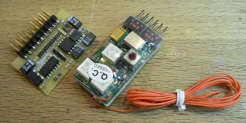

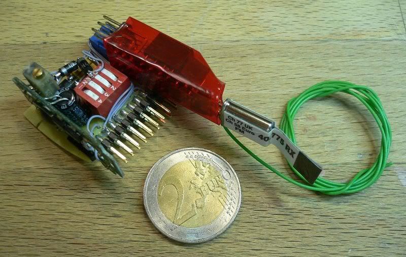

Der Schlepper arbeitete bislang mit einem sehr kleinen 4-Kanal / 40 MHz Empfänger, den ich auf einer Art Montageboard untergebracht hatte. Als Fahrtregler kam eine modifizierte Servo-Elektronik zum Einsatz. Ein 4-fach Schalterblock gestattete fest die 3 Lampengruppen und den Dampfgenerator zu aktivieren.
Funktionierte einwandfrei - entsprach aber schon lange nicht mehr den Ansprüchen von Mister Penibel.
Nach viel Planerei und regelmäßigem zwischenzeitlichen "Wieder-weg-legen" ging es dann heute endlich mal los mit dem Aufbau der "Traumlösung".

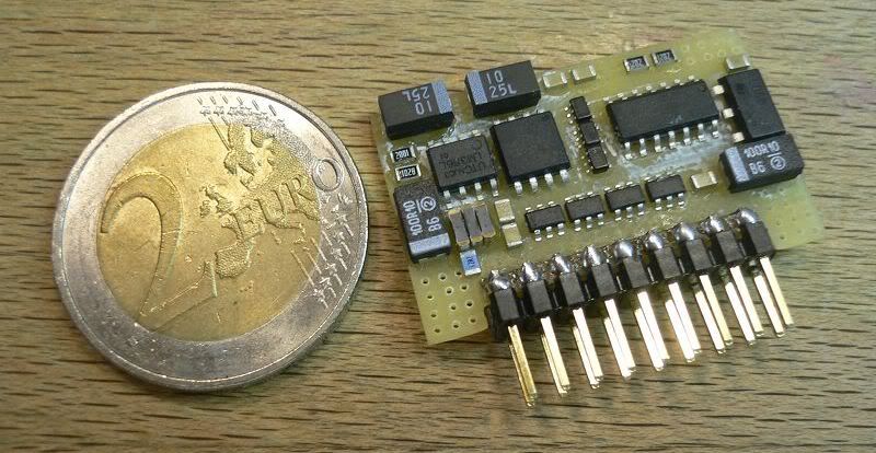

So sieht das gute Stück aus:

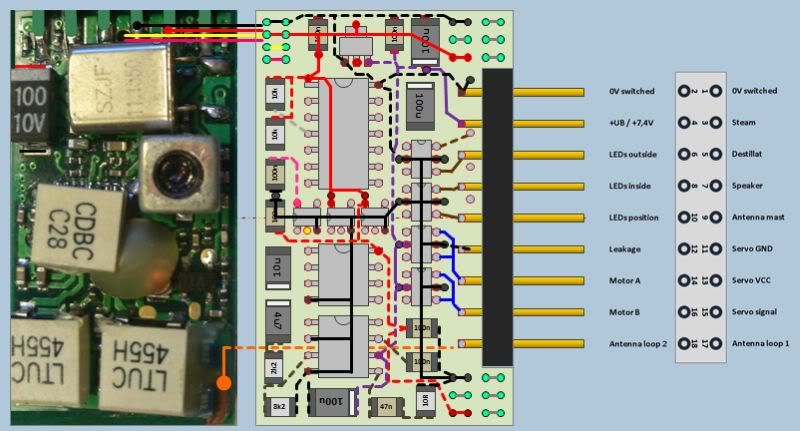

Auf einer gerade mal 33 x 20,5 mm großen Leiterplatte sitzen ein ausgewachsener Mikrocontroller für alle Steuerungsaufgaben, ein Sound-Mikrocontroller für Dieselgeräusch und Nebelhorn sowie Alarmton, ein Fahrtregler, 3 Schaltendstufen für Lampen, 1 Schaltendstufe für den Dampfgenerator, die Erkennung des Destillat-Stands, eine Wassereinbruch-Detektierung, ein Audio-Verstärker - und den Rest hab ich vergessen.
Der spätere Aufbau erfolgt als Big-Mac-Sandwich nicht unähnlich zu der Lösung in der kleinen Hermann Marwede. Unten wird die eigene Leiterplatte sitzen, darüber dann der 40 MHz Synthezizer-Empfänger. Letzteren werde ich noch seiner Verpackung und Stiftleisten entledigen:
Der Aufbau von dem ganzen Spaß ist komplett vergleichbar zu dem detaillierten Baubericht der Hermann Marwede - das erspar ich Euch (und mir...).

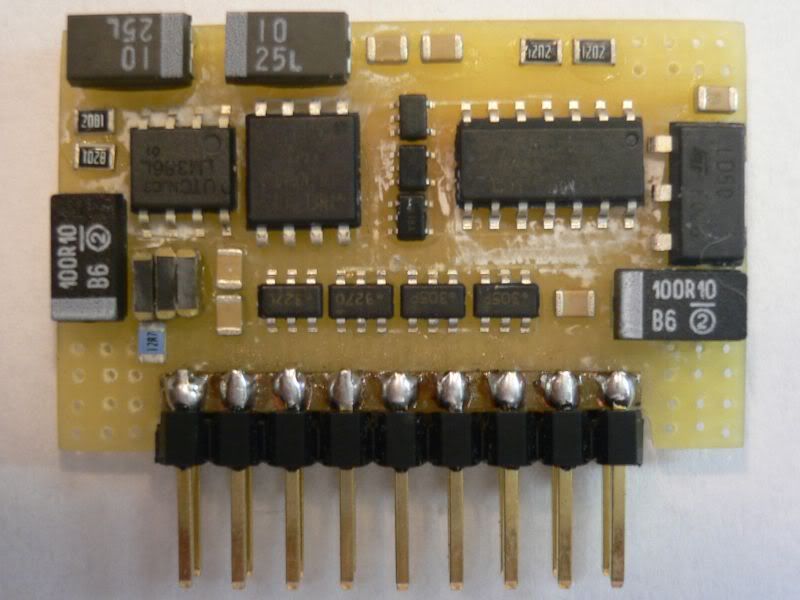

Ein Blick auf die Leiterplatte mit den geklebten Bauteilen lässt allerdings erahnen, was da noch an Verdrahtungs-Mikroskopie auf mich zukommt:
Damit Ihr mal sehr, dass dies alles weder Geniestreich noch Zauberei ist, sondern das Ergebnis von geschätzt 10 langwirigen Planungsschleifen, nachfolgend mal ein Zwischenstand:
Jetzt hoffe ich mal, dass es in nächster Zeit zügig weiter geht. Der Sommer naht, der Pool ist fertig - das Schlepperchen scharrt mit den Hufen...

Für einen der Architektur studiert hat seiht das aus wie ein Entwurfsmodell eines großen Messegeländes im Maßstag 1:5000 oder so...Ich nehme an das rote sind Fluchtwege. Ich kann nur hoffen einmal eine kleine Erleuchtung in Elektronik zu erfahren.
