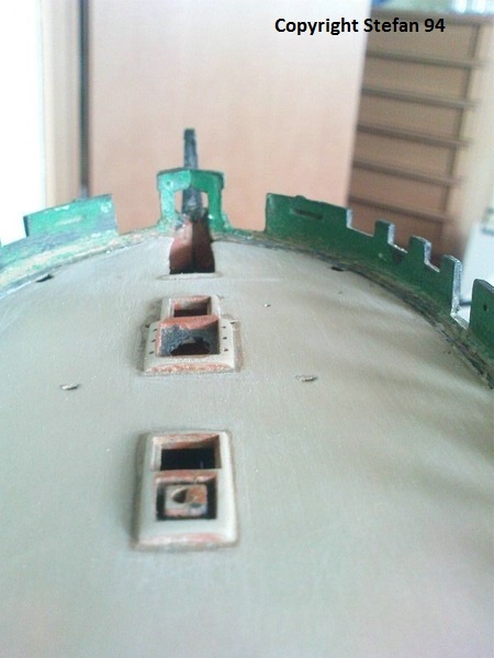

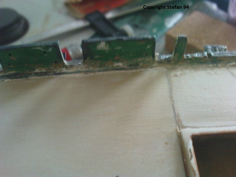

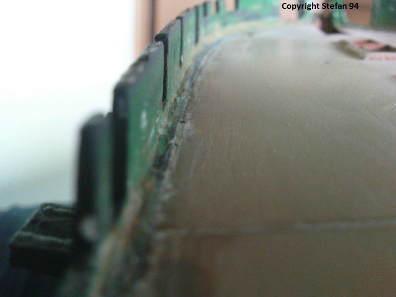

Das deck war in wirklich kein zwar gräulich (siehe HIER ), aber mir gefällt ein helleres deck auch gut
Das abschleifen des deckes ist nun auch schöner geworden.
Ich habe ales in gleicher richtung geschliffen
Die ritzen sind ausgebessert
Auch die Übergänge zwischen den Deckteilen ist nun nicht mehr zu spüren.
Das sieht auf den Bildern irgendwie schlimmer aus als es ist. Warum nur ?(
Auf jeden fall sind die "Kratzer" im deck auch schon weg.
Hier ist der Deckübergang nochmal zu sehen:
Gibts noch irgendwas zum bessermachen??? (Man kann immer etwas besser machen, das ist klar, aber ich denke ihr wisst was gemeint ist)
Wenn nicht denke ich dass ich das so für den Rrest übernehmen kann.

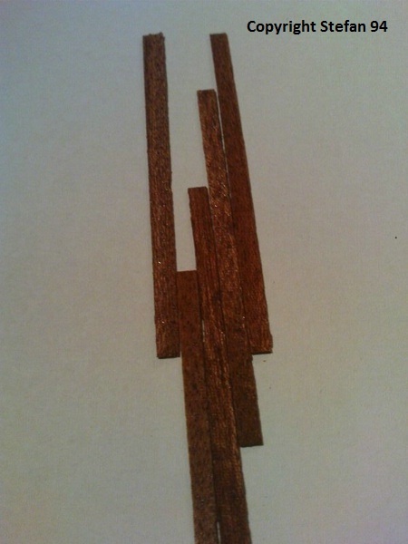

ich bin gerade am üben Planken auszuschneiden, dass das ich mit dem richtigen Furnier von stef richtig mache.
Das habe ich mit diesem falschen Furnier ausprobier. Das ist irgendwie nicht möglich, da des dauernd zerbricht. Wenn ich der länge nach die 6cm Plankenlänge zum üben runterschneiden will zersplitert das, obwohl ich ein liniel hinhalte und an dem schneide.
Könntet ihr mir eine Anleitung geben wie ich dass am besten mache und was ich sonst noch zu beachten hab???
Stefan

Freitag, 10. Dezember 2010, 14:52
Selbstredenses Bild
138
Freitag, 10. Dezember 2010, 15:12
Hallo Stefa,
das Bild ist sehr lehrreich :)
Das ist wirlklich ein "selbstredendes Bild"
Stefan

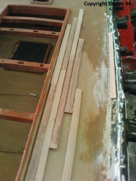

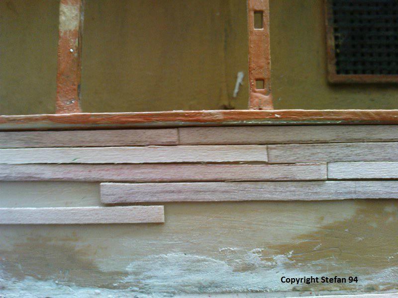

so ich bin wieder zu den handwerklichen zurückgekehrt. Schneide ab sofort wieder mit dem Teppichmesser.
Geht auch viel besser.
Das ist jetz mal probehalber aufs deck draufgelegt
Ich muss noch die Kalfater nachbilden.

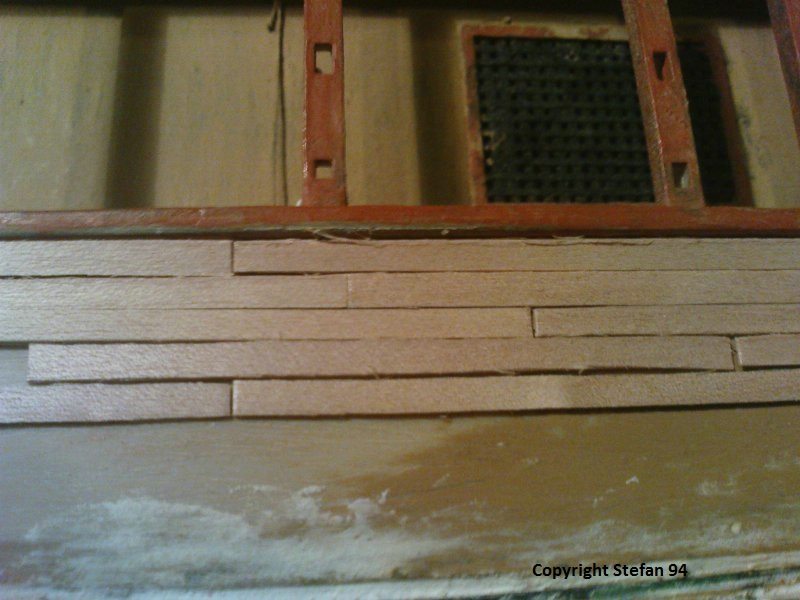

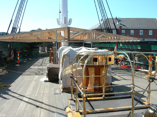

Gut, dass die Leisten noch nicht verklebt sind. Leider sieht man das Schema der Stoßfugen bei vielen Modellen, obwohl ich es noch nirgends im original gesehen habe. Wie es bei der Conny ist, kann ich Dir nicht sagen, aber vlt. weiß jem. anderes näheres. Bei englischen Schiffen ist es grundsätzlich falsch:
siehe hier
Gruß Christian
siehe hier
Hier habe ich ein modell gefunden bei dem genauso beplankt wurde,wie ich es vor habe

Gestern abend habe ich mich mal an den Farbnuancen probiert:
Was meint ihr??
dunkler, heller oder passt so??
Natürlich muss noch die Kalfater gemacht werden. Da probier ich auchnoch rum.
Stefan
