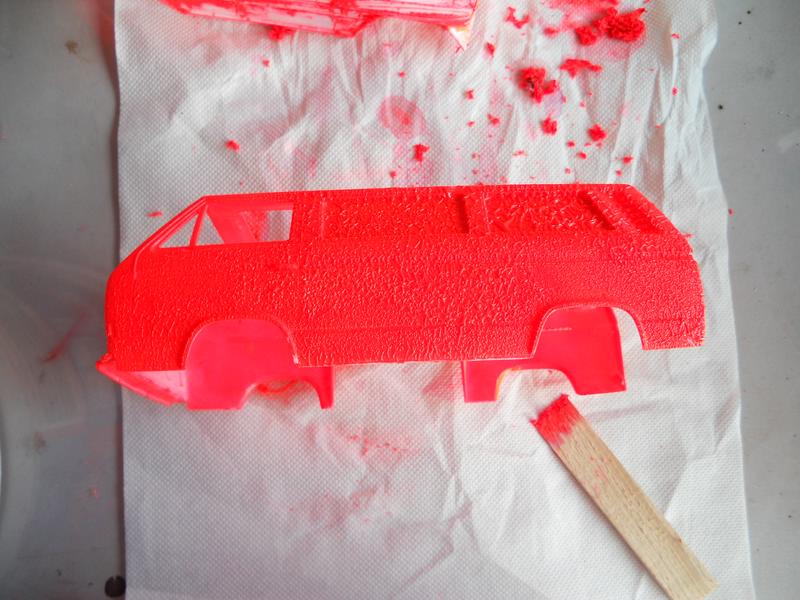

Da ich gestern Abend in der Vitrine noch ein Modell gesehen habe, welches ich noch Lackieren könnte, vielen mir noch ein paar andere auf, die mir so nicht gefallen.
Die hatte ich mal mit dem Leuchtrot von Revell lackiert, daß aber nur ganz Matt wurde.
Zu einem späteren Zeitpunkt hatte ich sie dann noch mit dem Leuchtrot von Humbrol nach lackiert, die Farbe sah danach aber eher nach einer Orangenhaut aus.
Normalerweise ist die Farbe ganz glatt und glänzt auch ohne Klarlack.
Ich bin dann in die Werkstatt runter gegangen mit vier Modellen unter dem Arm und habe diese in einen Plastikeimer gelegt und etwas Dowanol dazu gegeben und dann den Deckel drauf gemacht. :idee:
In der Zwischenzeit habe ich noch andere Sachen gemacht.
So sah dann ein Modell aus, als ich es raus genommen habe.
Die Farbe habe ich dann mit dem Holzstück abgeschabt.
Die Farbschicht war aber auch sehr dick, deshalb mußte ich sie mehrmals wieder in den Eimer legen.

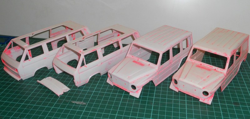

Zum Schluß sahen die Modelle so aus, die Feinarbeiten werde ich auch in meinem Bastelzimmer machen. :)

Schicke Modelle, nur eine Frage, wenn Du erlaubst.
Und zwar hat auf den ersten zwei Bildern der eine T3 hinten keine Fenster und auf den unteren Bildern haben beide T3s Fenster. Hast Du da was reingeklebt bzw löst Dowanol auf Spachtel?

Ich hatte die Fenster mit Polyplatten zugeklebt und das Dowanol hat den Kleber gelöst.
Das ist aber nicht schlimm, Da klebe ich einfach neue rein.

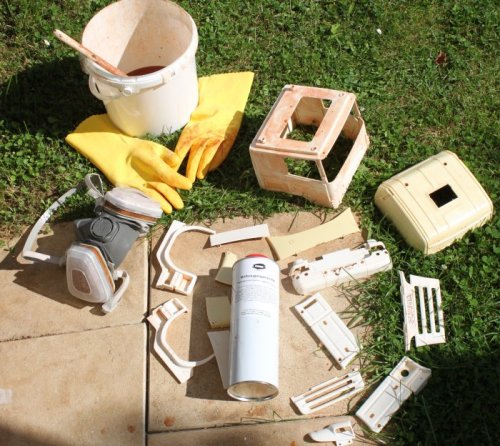

In den letzten Tagen habe ich Dowanol einem Härtetest unterzogen: Die Karosse eines DieCast Porsche 930 Slantnose sollte sich nackig machen! Also ab in Frauchens Frischhaltedose damit. Den Behälter etwas schräg gestellt, den Porsche mit der Front überkopf an die tiefste Stelle und ca. ein kleines Wasserglas Dowanol dazu und Deckel drauf. Nach ein paar Stunden fing der originale Revell-Lack an zu blühen, nach zwei Tagen schien er gar zu sein. Das überraschende Ergebnis: Der Lack hatte sich überall da fast vollständig gelöst wo er nicht direkt im Dowanol lag. Die Dämpfe scheinen also agressiver zu sein als ein Vollbad :!!
Jetzt noch die paar Reste wegpulen und dann kanns ans Neulacken gehen :tanz:

Hallo Clemens. :wink:
Wie reinigt ihr die Bauteile von den Farbresten?
Ich könnte ja schreiben, mit Dowanol. :pfeif:
Wenn noch Farbreste in den Sicken sind, nehme ich dazu ein Skalpell.
An glatten Stellen schleife ich sie dann vorsichtig weg, oder benutze ein mit Dowanol getränktes Wattestäbchen.
@ Ralf.
Bei den Leuchtroten Modellen habe ich es so gemacht, daß ich die Teile ab und an aus dem Eimer genommen habe und die an gelöste Farbe mit einem Holzstäbchen abgeschabt habe.
Danach habe ich die Teile wieder in den Eimer gelegt.da diese Farbe in sehr vielen Schichten aufgetragen wurde.
Gruß Micha.
