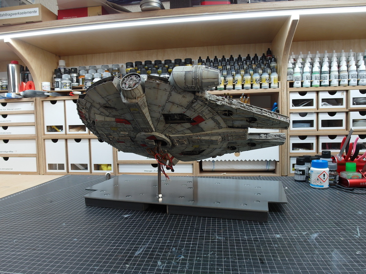

Mache liebe die Grundplatte für das Dio.
Diese ist jetzt aus PVC gefertigt und nicht aus Holz wie ich erst vorhatte.
Lässt sich einfacher bearbeiten, bin nun mal Schlosser und kein Schreiner.
Gewindestangen habe ich in verschiedenen Längen und Winkeln erstellt. Durch ausprobieren dann die beste rausgesucht.
Mit den allerhand an Winkeln ist die Platte gut versteift und nimmt den Falken sicher auf.
Als Aufnahme für die Gewindestange habe ich eine Gewindehohlniete eingepresst und diese zusätzlich mit einer Mutter gesichert.
Jetzt steht das Vögelchen hervorragend.
Ich werde das Gerüst für das Dio in zwei Teilen fertigen.
So kann ich das Dio mit den Falken auch mal zerlegen um zum Beispiel auf eine Messe zu fahren.
Zusammen Geschoben und gut. Den Spalt werde ich dann mit allerlei Greeblies und Styren verdecken.

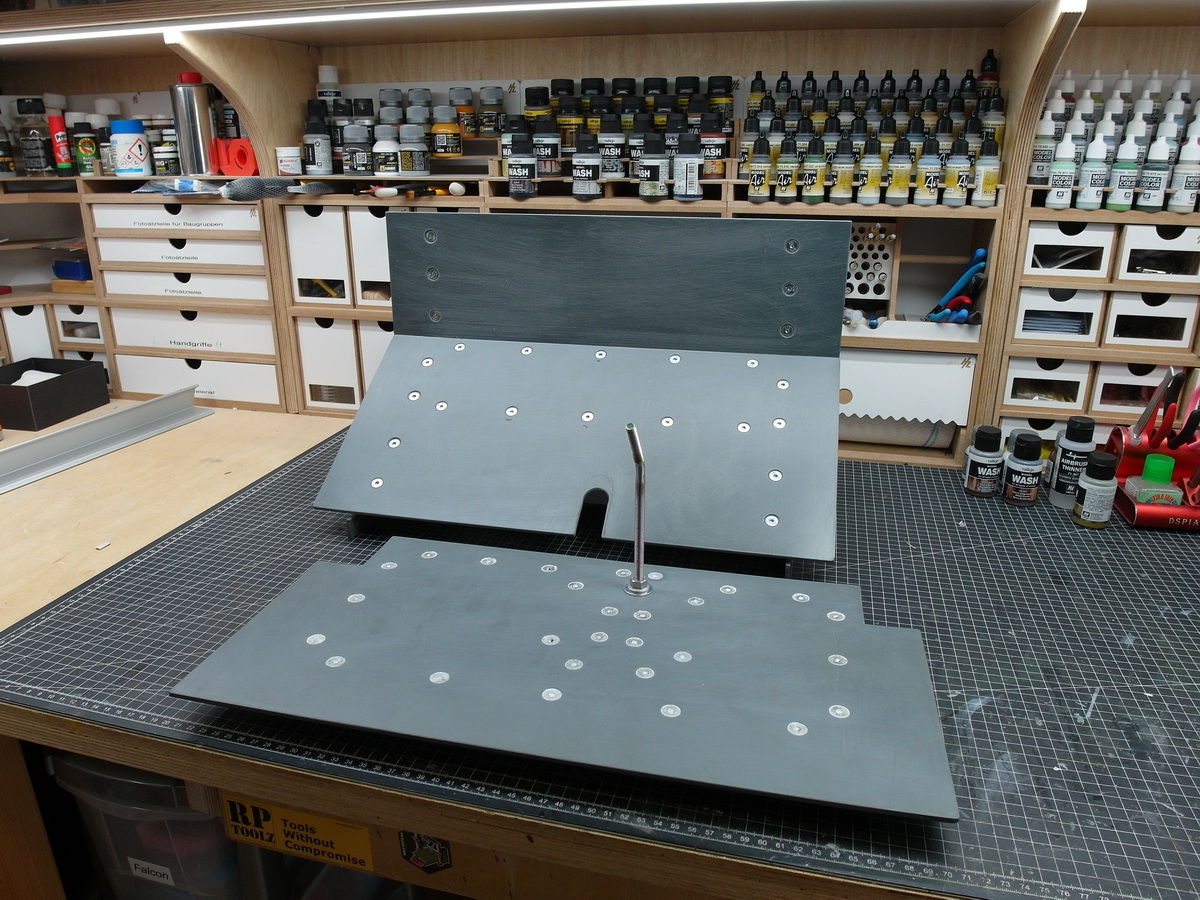

Ja solide muss sie schon sein. Durch den Winkel der Gewindestange hängt doch ein ganz schöner Hebel mit dem Falken an der Platte.
Darum soll sie auch solide weiter wachsen.
Teil zwei ist in Arbeit.
Unten habe ich noch eine Ebene mit eingebaut, darauf sollen später Lautsprecher und Elektronik Platz nehmen
Zusammen geschoben, passt perfekt.
Auch nach hinten eine große Auflagefläche. Damit hinterher nix umfällt.
Und noch mal ein Blick hinter die Kulissen.
Die Gewindestange ist jetzt doch mit M8 Muttern und Karosseriescheiben befestigt. Mehr halt als die Gewindehülse.
Dann kann das Vögelchen mal zur Probe Platz nehmen.
Scheint alles zu passen.

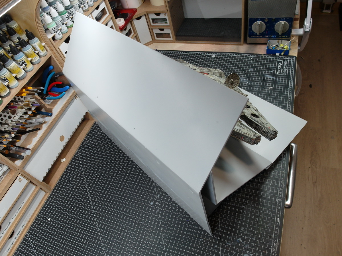

Das Gerüst ist fertig gestellt.
Aus dem 3D Drucker eine kleine Gaube probe halber erstellt. Diese soll später die Gewindestange im Falken kaschieren.
Auch die Hinterseite hat jetzt eine Verkleidung. Sähe sonst unschön aus.
Alle Schrauben müssen natürlich noch verspachtelt werden.
Den unteren Teil kann ich öffnen um an die Elektronik zu kommen.
