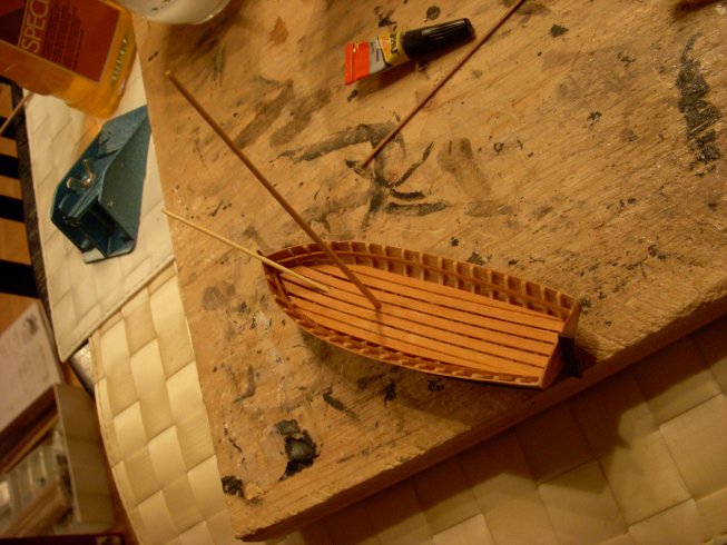

der Rumpf des Beibootes (welches mit Segeln und allem drum und dran gestaltet werden soll) ist soweit mal gemacht, die Planken sind recht schön geworden, der Kiel ist dran und die Barkhölzer sind auch gemacht. Das Untereschiff wurde geölt, Kiel und Barkhölzer wurden wie bei der Fly gestaltet. Morgen erfolgt dann der Innenausbau mit Spanten etc. ... Bilder folgen dann ...
Oliver

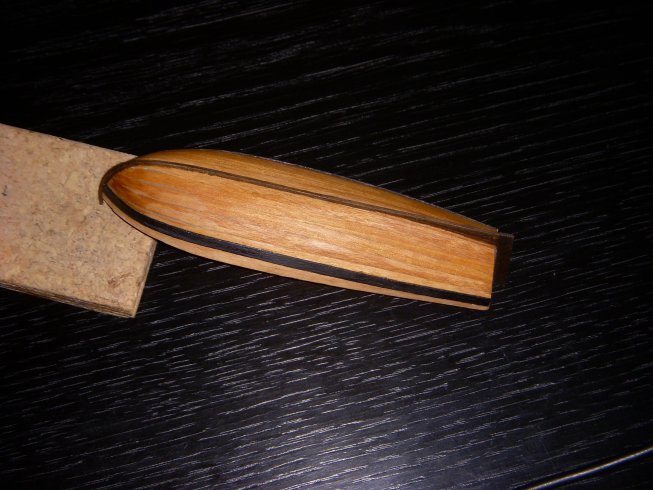

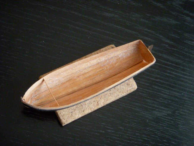

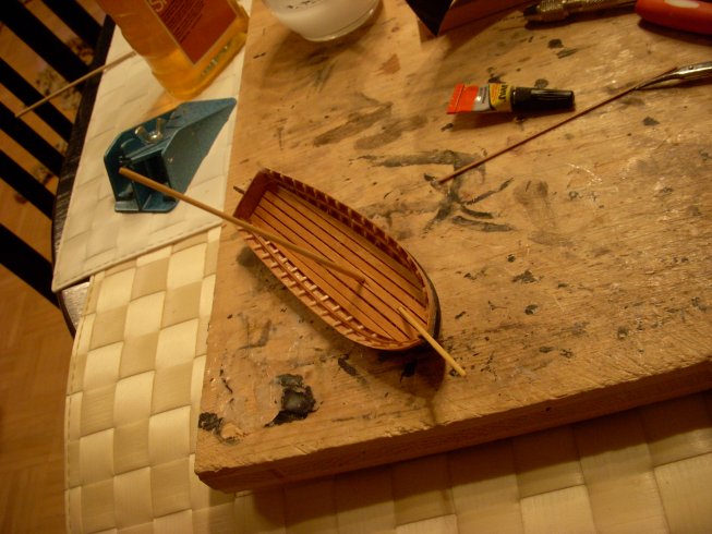

Samstag, 28. Dezember 2013, 09:55
Guten Morgen liebe Modellbauer,
hier mal schnell paar Bilder vom gestrigen Werk, die Schale des Beibootes. Innen muss noch etwas geschliffen werden und dann kann am Abend der Innenausbau beginnen...
Oliver
1 451
Samstag, 28. Dezember 2013, 10:11
Oliver, die Rumpfschale sieht super aus. Was hast Du als Negativform verwendet?
Gruß Christian
1 452
Samstag, 28. Dezember 2013, 11:02
richtig!!! super schickes boot! :respekt:
1 453
Samstag, 28. Dezember 2013, 11:57
Hallo Christian,
die Grundform hab ich mir aus nem Holzklotz nach einem Plan aus dem Internet geschnitzt. Der wurde dann mit Frischhaltefolie und Tixo überzogen und dann wurden nach und nach die Planken mit Leim und Stecknadeln daran fixiert. Nach dem Durchtrocknen kann man dann mit viiiiiieeeeel Gefühl den geschnitzten Kern rauspfrimeln (durch die Frischahltefolie und das Tixo klebt da fast nix an). Hab jetzt mal die Spanten eingebaut, das ganze trocknet jetzt, am Abend geht es dann weiter, Bilder folgen...
Oliver
1 454
Samstag, 28. Dezember 2013, 14:44
Moin Oli! :wink:
Superschickes Boot, was Du da "mal so eben" aus Holz gezaubert hast :respekt: . Ehrlich gesagt -ich habe gerade nochmal in Deinem Baubericht verglichen- von der Form und Linie her gefällt es mir sogar deutlich besser, als Dein anderes auf den Reservestengen gelagertes... (das ist jetzt aber mehr ein Kompliment an das neue, als Kritik am alten Boot ;) ...)

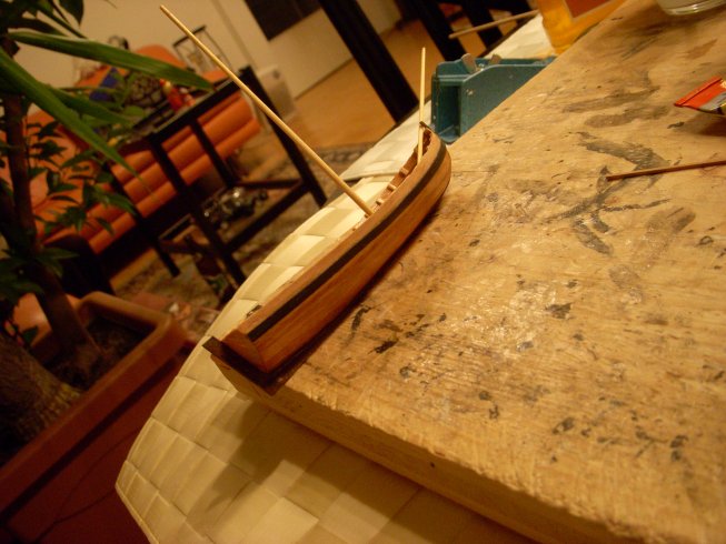

1 455
Samstag, 28. Dezember 2013, 22:48
Guten Abend liebe Leute,
hier paar weitere Bilder vom Bau des Beibootes...
Dennis, ich besorg Dir den Sehelstoff, alles klar :ok:
Oliver

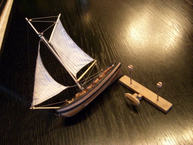

Sonntag, 29. Dezember 2013, 16:04
Schöne Nachmittag liebe Leute,
hier wieder ppar Bilder des Beibootes, der Rumpf ist soweit mal fertig, es fehlen noch Ruder, Ringe für die "Wanten", Stage, Ruderbeschläge etc. etc., am Abend geht es weiter...
Oliver

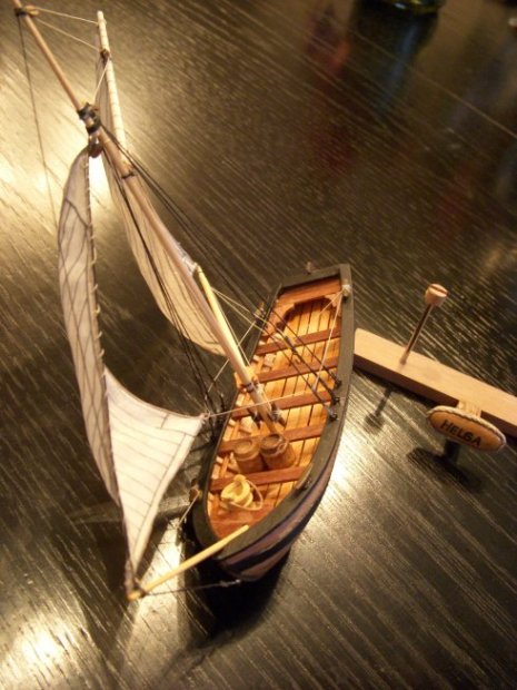

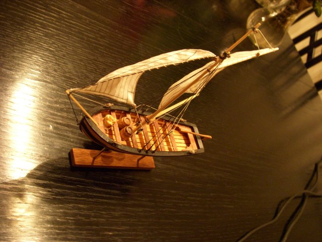

Montag, 30. Dezember 2013, 01:13
Schöne gute Nacht liebe Modellbauer die noch nicht schlafen können :wink: ,
das Beiboot hat Fortschritte gemacht, der Innenausbau ist soweit mal fertig, die "Wanten" und die Stage sind gesetzt und das vordere Segel ist gesetzt und belegt. Die Segel sehen richtig putzig aus im Vergleich zur Fly :lol: . Paar Klampen wurden noch angebracht und das wars dann. Morgen wird dann das gosse Segel gesetzt und das Ruder gemacht...und dann sind noch die letzten Taue an der Fly zu machen...und jetzt kipp ich in die Koje...
Oliver
1 462
Montag, 30. Dezember 2013, 03:20
Hallo Oliver, Glückwunsch zu der Idee mit dem mitlaufenden Beiboot, es ist wirklich Klasse geworden. Aber ich hätte da einige Anmerkungen: Der Vorstag müsste eigentlich zum Steven laufen. An diesen Vorstag wäre dann eine Stagfock zu setzen, mit einer Reihleine am Stag laufend, so wie Du es an dem schon gesetzten Segel gemacht hast. Das schon von Dir gesetzte Segel wäre ein Klüver, der "fliegend" gefahren wurde, heißt: Er sitzt nicht an einem Stag, sondern ist mit dem Hals in einen "Ausholerring" eingehakt, der auf dem Bugspriet mit einem Ausholer nach voraus geholt wird, der Kopf wird dann einfach nur mit einem Fall geholt, das war's dann...(siehe Marquardt, Seite 194). Und was Deine Klampen angeht: Auf einem Beiboot werden die Schoten NIE :( , NIE :( , aber auch wirklich NIE :( belegt!!! :du: :du: :du: , sie werden grundsätzlich und immer nur aus der Hand gefahren. Der Grund ist, dass diese Boote eigentlich nicht in erster Linie fürs Segeln, sondern fürs Pullen konzipiert waren und einen dementsprechenden Lateralplan unter Wasser hatten, also seitlichen Kräften keine große wirksame Fläche entgegensetzen konnten. Kam also der Wind seitlichen als direkt von achtern, so konnte das Boot bei einer plötzlich quer einfallenden Böe sehr schnell umkippen, konnten nicht umgehend die Schoten lose gegeben werden. Und mit solchen Böen mußte man im Haupteinsatzgebiet der Beiboote, nämlich im Hafen oder auf Reede, auf Grund der Gegebenheiten mit Windabdeckung oder -umlenkung durch Gebäude, Schiffe oder gepgraphische Gegebenheiten jederzeit rechnen, ich weiß es aus eigener Erfahrung durch insgesamt sechs Teilnahmen an den Marinekutterregatten während der Kieler Wochen in meiner Marinezeit. Und der Heute gebräuchliche Schwertkasten, in dem sich ein fierbares Mittelschwert zur Vergrößerung der Lateralfläche befindet, kam erst im frühen 19. Jahrhundert auf... Ach ja, und die Stenge, kannst Du die noch entfernen? Die gehört da nun wirklich nicht hin, bedenke, dass die gesamte Segelausrüstung unter Umständen auch umgelegt und im Boot gestaut werden musste, ohne beim Pullen zu stören, und da durfte weder etwas achtern noch vorne hinausragen, der Mast durfte also nicht länger als das Boot innen sein...
(Hoffentlich habe ich Dich jetzt nicht so geknickt :trost: , dass Du das Boot morgen Nacht auf eine Rakete bindest :du: , es wäre wirklich schade darum...)
Hagen :wink:

1 463
Montag, 30. Dezember 2013, 11:52
Hallo lieber Hagen :wink: ,
vielen Dank für Deine Kritik und Hinweise. Da hab ich ja so ziemlich alles falsch gemacht was man falsch machen kann ;( . Ich hab das Boot einfach so gebaut wie es mir gefallen würde und jegliche historische Richtigkeit unbewusst ausgeblendet. Das mit den Schoten und der Belegung hab ich mir auch schon gedacht, ich konnte mich da noch an meinen Segelkurs in meiner Jugend erinnern, da fuhren wir auch immer mit den Schoten in der Hand. Da ich keine Figuren im Boot habe dachte ich mir die mach ich an Klampen fest sons würden die unschön herumhängen. Das die Segel nicht richtig sind tut mir jetzt weh aber ich werde den Kahn jetzt einfach nach meinen Vorstellungen (egal ob historisch richtig und zeitlich passend zur Fly) fertig bauen und dann entscheiden ob es in den Müll wandert oder zur Fly gestellt wird. Bilder folgen dann wieder...
Oliver

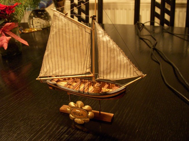

Montag, 30. Dezember 2013, 16:03

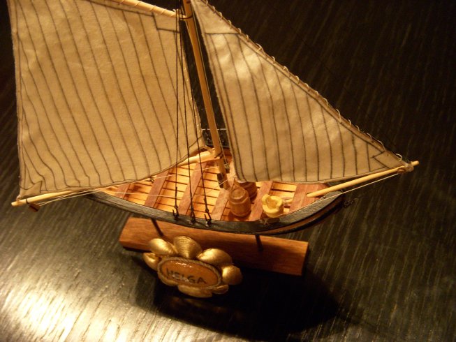

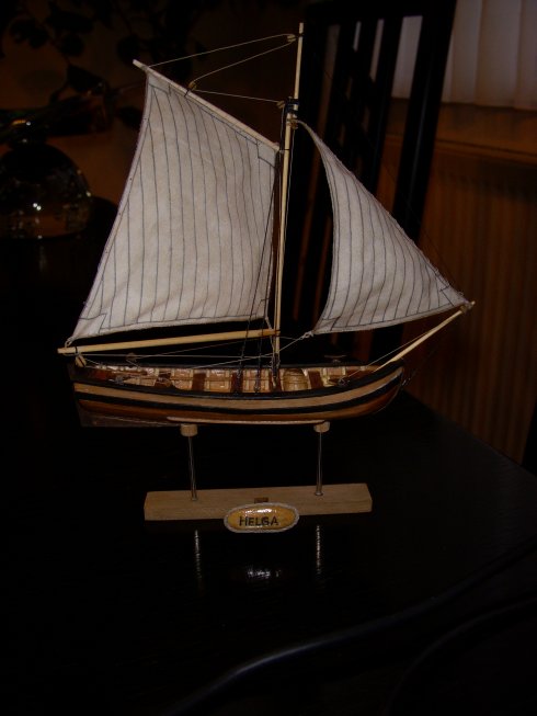

Schönen nachmittag liebe Modellbauer,
ich hab mal an meinem historischen Totalschaden weiter gemacht, das grosse Segel wurde gesetzt und ein Schiffsständer inkl. Namensschild wurde gemacht, ich hab die Kleine nach meiner Liebsten genannt :P . Jetzt fehlt noch das Ruder und die Riemen und die "Gabeln" wo die Riemen bei Verwendung drinnen waren. Hier paar Bilder, Müll oder lassen auch wenn alles falsch ist ?(
Oliver

Montag, 30. Dezember 2013, 19:23
Also ich finde das sieht toll aus und passt super zur Fly und basta. Also nix wegschmeißen sonst :!!.

Montag, 30. Dezember 2013, 19:51
Hallo ,
es wäre wirklich schöner , die Fock am Bug anzuschlagen und nicht an der Spitze des Bugspriets und ( das geht gar nicht) es fehlt das Ruder samt Pinne , aber sonst : nur vom Feinsten :thumbsup: KLATSCH KLATSCH KLATSCH KLATSCH KLATSCH KLATSCH KLATSCH KLATSCH KLATSCH KLATSCH KLATSCH KLATSCH KLATSCH KLATSCH KLATSCH KLATSCH KLATSCH KLATSCH KLATSCH KLATSCH KLATSCH KLATSCH KLATSCH KLATSCH KLATSCH KLATSCH KLATSCH KLATSCH KLATSCH KLATSCH

1 469

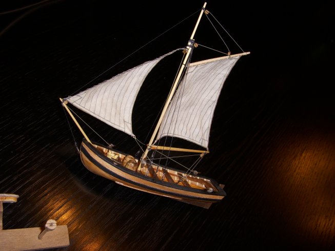

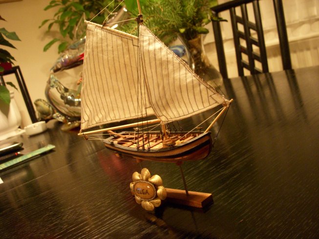

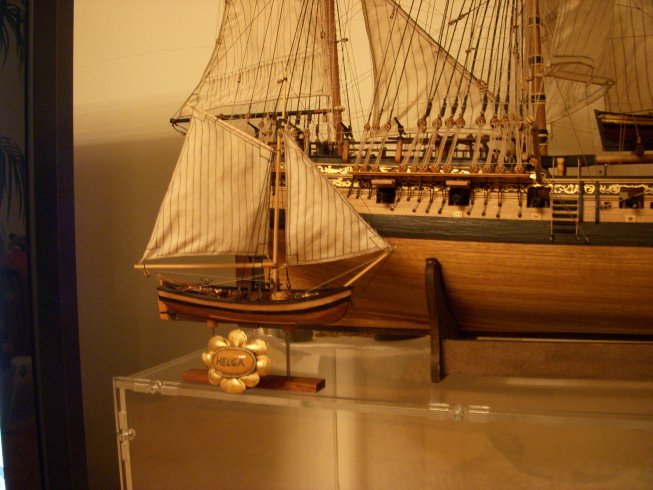

Montag, 30. Dezember 2013, 22:59
meine grosse Liebe (meine Partnerin :lieb: ) hat nun ein eigenes Segelboot und will morgen gleich damit starten :D . Na ja, mit der Fehlkonstruktion wird sie wohl nicht weit kommen :lol: ... Heute Abend wurde das Namensschild für die "Helga" neu und pompöser gemacht, das Ruder samt Pinner und Schniere wurde gebaut und dann wurde der ganze Kahn auf den Ständer gepappt. Für mich war die ganze Aktion wieder nur eine Studie, wie "klein" kann ich werden ?( , wobei ich mir bei den 2mm Blöcken ohne Lupe schon recht hart getan habe. Da Helga die "Helga" mag wird sie wohl bei der Fly bleiben... nun Schluss der Worte, hier das Endergebnis ;( ...
Oliver
1 470
Dienstag, 31. Dezember 2013, 07:09
Hallo Oliver, schick geworden, die "Kleine" - aber meinst Du nicht, das Ensemble hätte besser ausgesehen, wenn bei beiden Modellen der Wind von der gleichen Seite eingefallen wäre?
