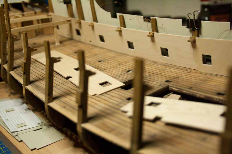

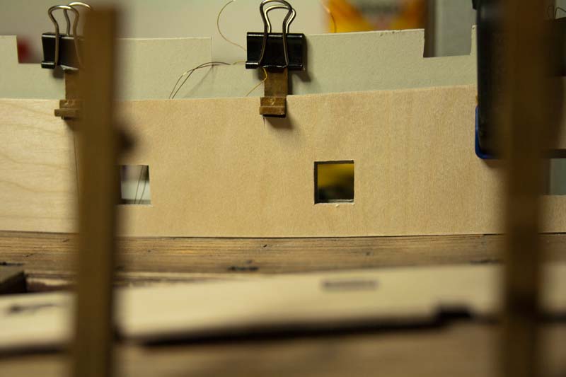

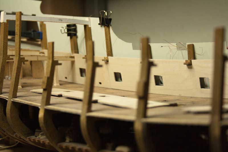

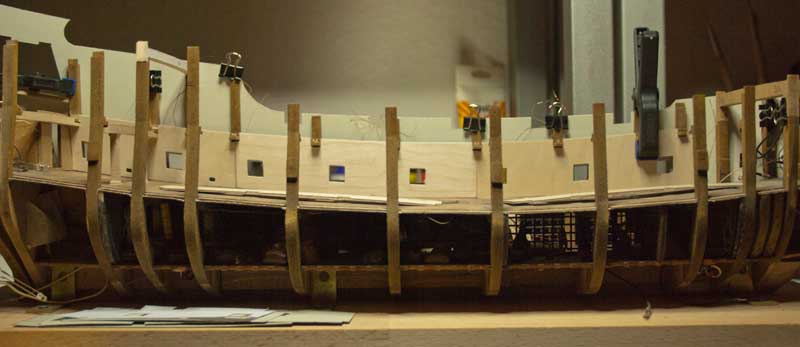

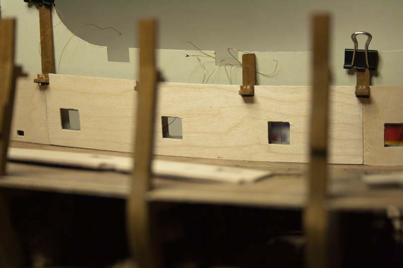

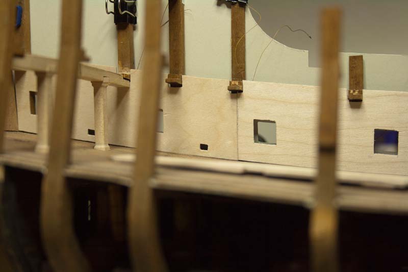

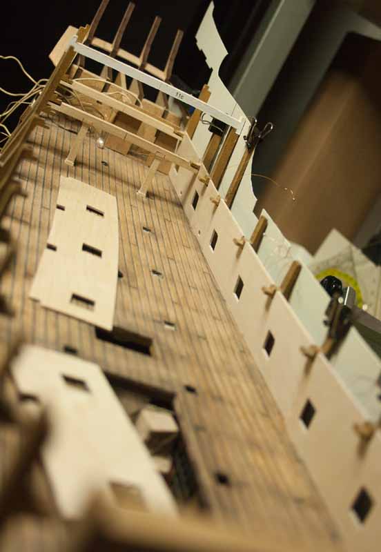

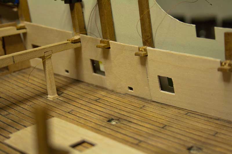

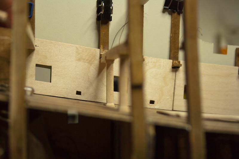

Heute gleich mal das neue Kleberzeugs gekauft. 50g Tube sollte ja zum testen reichen.
Röler hatte mir ja auch noch nahegelegt, erstmal einen kleinen Test zu machen.
Also, Kleber gekauft, Sperrholz zugeschnitten, neue Schablonen ausgedruckt, Kleber drauf und Schblone gleich hinterher.
Beim ersten Teil noch zu viel Kleber aufgetragen - Papier sofort wellig - Panik!
Also das Ganze zwischen zwei Bretter geklemmt - ähnlich dem Prinzip von Röler's Muckibude.
Zweite Bauteil hauchdünn mit Kleber eingestrichen, meine Güte muss man dann fix sein! Das Zeug trocknet einem dann beim zugucken weg...
Das Teil dann auch eingespannt und dann hieß es fürchterlich lange warten...................................................
................................................................................................ :schlaf:
Nach Stunden wieder heror geholt und gleich Kontrolle mit meinen passenden Pappschablonen vorgenommen.
Ein winziger Versatz ist zu erkennen, aber noch zu vertreten.
Dann ging das wilde Sägen los und gleich danach die Passprobe am Schiff.
Heureka! PASST!
Hier die Fotos. Stückpforten sind aber nur grob ausgesägt. Morgen geht es an den Feinschliff.
Ich hoffe Ihr seid nun auch ebenso begeistert wie ich es bin! 8o :tanz:
