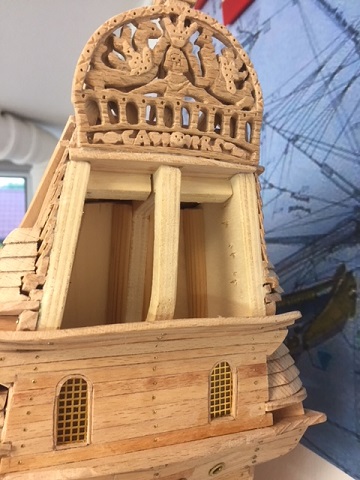

Hallo Jochen,
ja, da hast Du wohl recht mit dem Gitterversatz.
Für Dich als "Minimalistiker" sind diese Dimensionen mit Sicherheit schon Welten.
Ich wollte den Rahmen aber nicht raus brechen und durch einen breiteren ersetzen.
Die später noch zu montierenden Figuren werden die Fensterränder weitestgehend verdecken.
Warten wir`s mal ab...

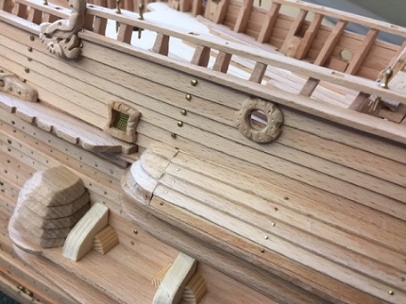

Guten Morgen,
die „Fundamentplatte“ für die vorderen unteren Türmchen wurde gelegt.

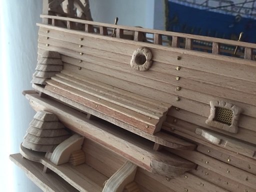

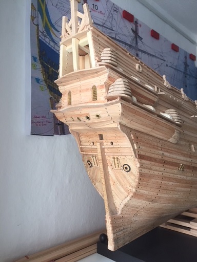

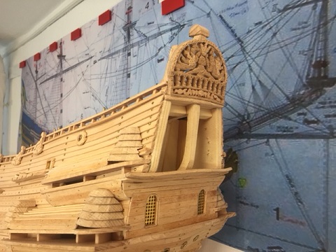

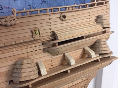

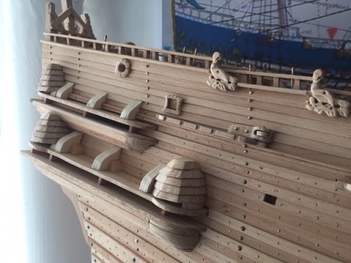

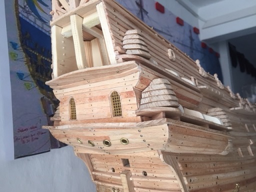

High Bernd,
ja, Du hast recht mit dem Wetter.
Darum gibt es jetzt die versprochenen Bilder der Galeriebeplankung und dann wird erstmal ein bisschen kürzer getreten.
Mein Motorrad weiß schon gar nicht mehr, dass es mich noch gibt.
Steuerbord oben
Backbord oben
Steuerbord unten (Komplett)
Backbord unten (Komplett)
Tja, so sieht es jetzt aus. Was als nächstes kommt, weiß ich selbst noch nicht so richtig.
Wahrscheinlich werde ich erstmal das Heck schließen.
Wünsche schönes Sonnen-WE,
bis die Tage… :wink:

Schöne Holzarbeiten :ok:
Ich glaub, das wird ein echt tolles Heck.

deine Klinkerarbeiten sind absolute Spitze !!! Und sie passen bestens zu diesem Schiff. Bin gespannt wie es weiter geht.

Samstag, 30. Juni 2018, 11:13
Selten war eine kleine Schwedin mit schönen Formen das kleinere Übel, oder ? Möglicherweise der Anfang .... kommt auf den Standpunkt an ...
Die Fenster passen jetzt wirklich gut zum Stil des Modells ... sieht um Welten besser aus.
Statt Rahmen rausbrechen und durch einen breiteren zu ersetzen könntest du den vorhandenen Rahmen auch vorsichtig auf eine 5er-Fensterteilung erweitern .. also auf beiden Seiten jeweils etwas Material abschleifen um das Loch ein klein wenig breiter zu machen ... das dürfte pro Seite nur wenig mehr als ein halber Millimeter sein ... der dann etwas schlankere Rahmen würde, wie schon gesagt, obendrein auch noch durch die Figuren weitgehend verdeckt.
Zumindest in den van der Velde Zeichnungen ist keine mittige Teilung der Fenster in zwei Flügel erkennbar ... das war wohl ein einziger kompletter Fensterflügel ... mehr ist nicht notwendig ... bei deinem Modell mit nur 70-75cm Fensterbreite gut nachvollziehbar.

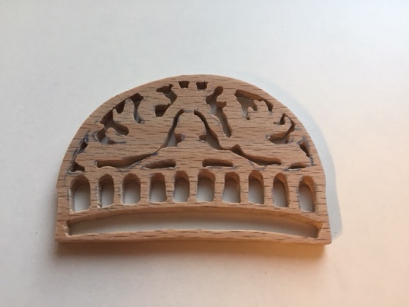

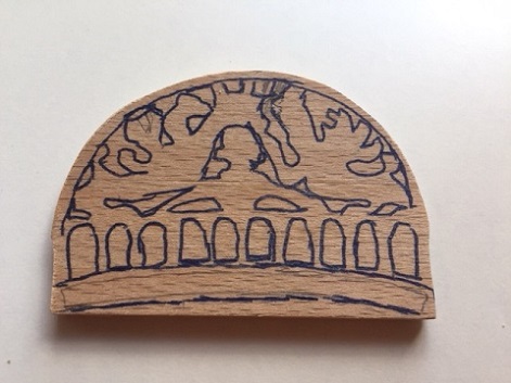

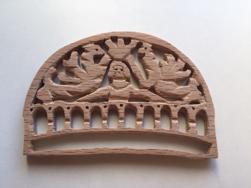

Sonntag, 1. Juli 2018, 20:11
Besten Dank, Martin und Franz!
Fragen werden schon noch kommen, da ist mir überhaupt nicht bange.
Bin gerade am Schnitzen, Bilder davon in absehbarer Zeit. :)

Hallo Modellbauer,
ja ja, die guten Holzfarbtöne.
Egal ob von Buchen oder Eichen oder was sonst für einem Gewächs, Fakt ist- der Schmidt hat recht.
Auch die folgenden Bilder werden wieder beweisen, wie sehr das Licht die Wiedergabe der Farbtöne beeinflusst.
Wie geschrieben, bei mir stand Schnitzen auf dem Programm.
Die obere Heckbekrönung sollte nach Möglichkeit annähernd mal so aussehen.
Dazu wurden zwei 3 mm dicke Buchenleisten zusammengeklebt und von hinten mit 0,5 mm Fliegersperrholz verleimt.
Danach wurden die Ornamente mit Blaupapier übertragen und die Konturen mittels Laubsäge grob ausgeschnitten und
mit dem Schnitzmesser das erste Mal bearbeitet.
Danach erfolgte das Aufleimen des oberen Randabschlusses sowie der „Flügel“ und der „Krone“ zur Erhöhung des
Tiefeneffektes.
Abschließend wurde das untere Zierband mit den Initialen gefertigt und eingeklebt.
Am Schiff selbst sieht das ganze Ensemble von achtern aus betrachtet nun so aus.
Und auch aus Sicht vom Bug her, gefällt mir das Ganze sehr gut.
