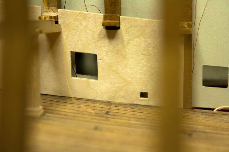

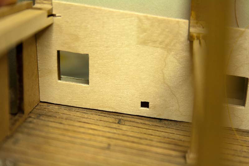

Innere Bordwand achtern aus...
Sitzt perfekt und die Stückpforten zur äusseren Schablone sind deckungsgleich.
Auch heute habe ich mich gleich wieder an die inneren Bordwände gemacht...hier brauche ich aber nun dringend Eure Hilfe!

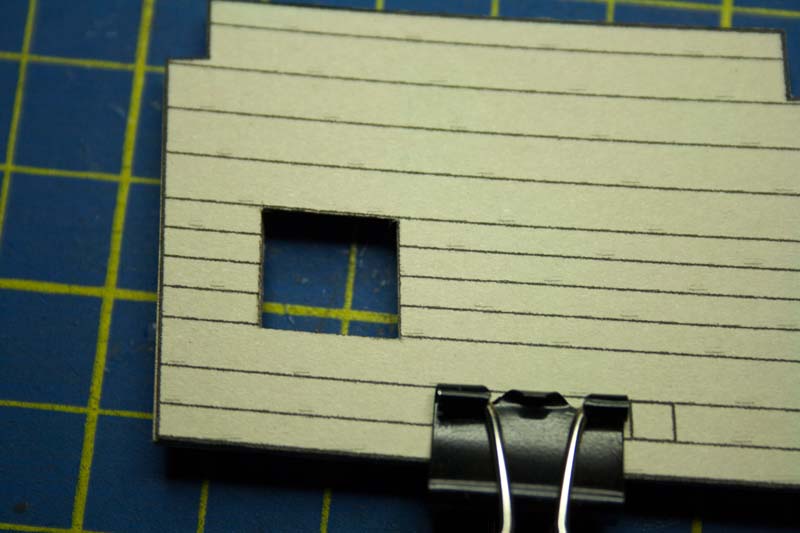

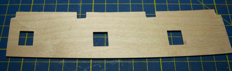

Birkensperrholz 1mm stark zugeschnitten. Sieht ja schon mal ganz okay aus.
Auch im Makro sieht es gut aus. Jedenfalls für meine Ansprüche sauber und ordentlich ausgeschnitten.
Ganz nach dem Motto:"Wer braucht schon Computergesteuerte Laser?".
Okay, drehen wir das Teil einmal um und schauen uns das mit der aufgeklebten Schablone an...
Sieht ja auch nicht schlecht aus, oder?
Auch etwas näher ran - mir gefällt es.
Und nun - Houston, we have a problem!
Das Ganze sieht zwar schön aus, aber passt nicht!

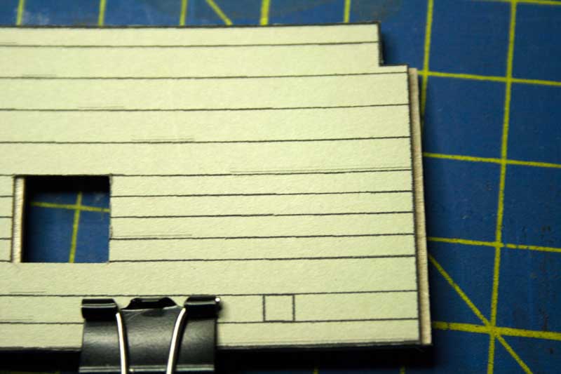

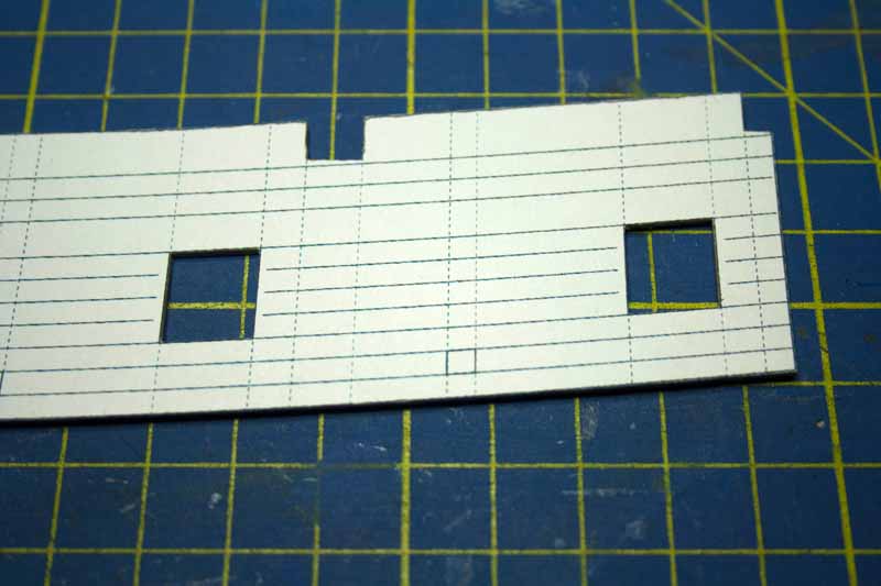

Ich habe kurzerhand meine Pappschablone, welche ja passt, aufgelegt und siehe da...
Links angelegt und alles wie gewünscht.

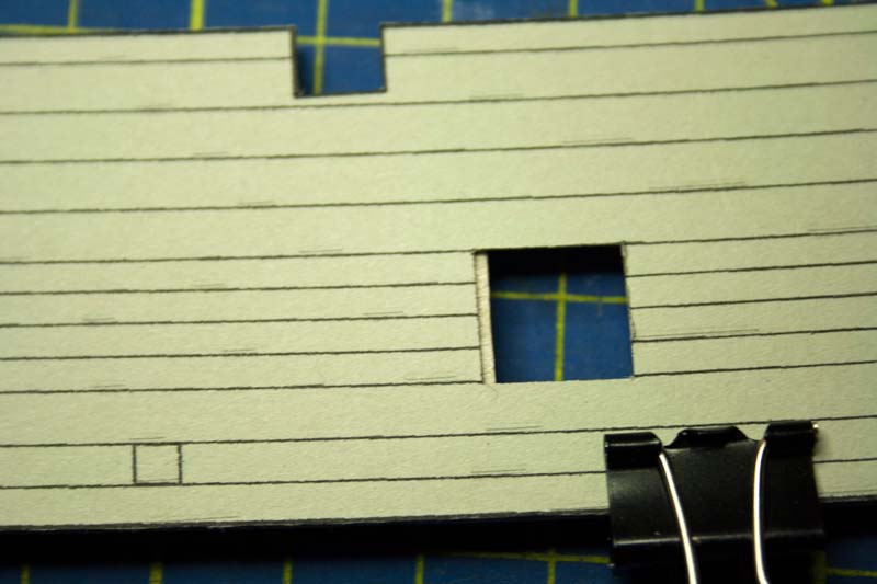

Nächste Stückpforte. Ein leichter Versatz.
Letzte Stückpforte. Gewaltiger Versatz.
Rechte Seite. Das geht mal gar nicht! :bang:
Ich denke, ich weiß auch, was da schief gelaufen ist.
Und zwar habe ich die schablone auf papier ausgedruckt und dann mit Holzleim seeehr vorsichtig auf das Sperrholz gelegt.
Alles im Bewusstsein, dass sich da etwas verziehen könnte - daher doppelt vorsichtig aufgelegt und nichts mehr zurecht geschoben.
Dennoch hat sich wohl beim trocknen das vom Leim angefeuchtete Papier ausgedehnt, was zu diesem Versatz führte.
Hat jemand eine andere praktikable Idee bzw. Methode, wie ich meine Schablonen verzugsfrei auf das Sperrholz bringen kann? ?(
