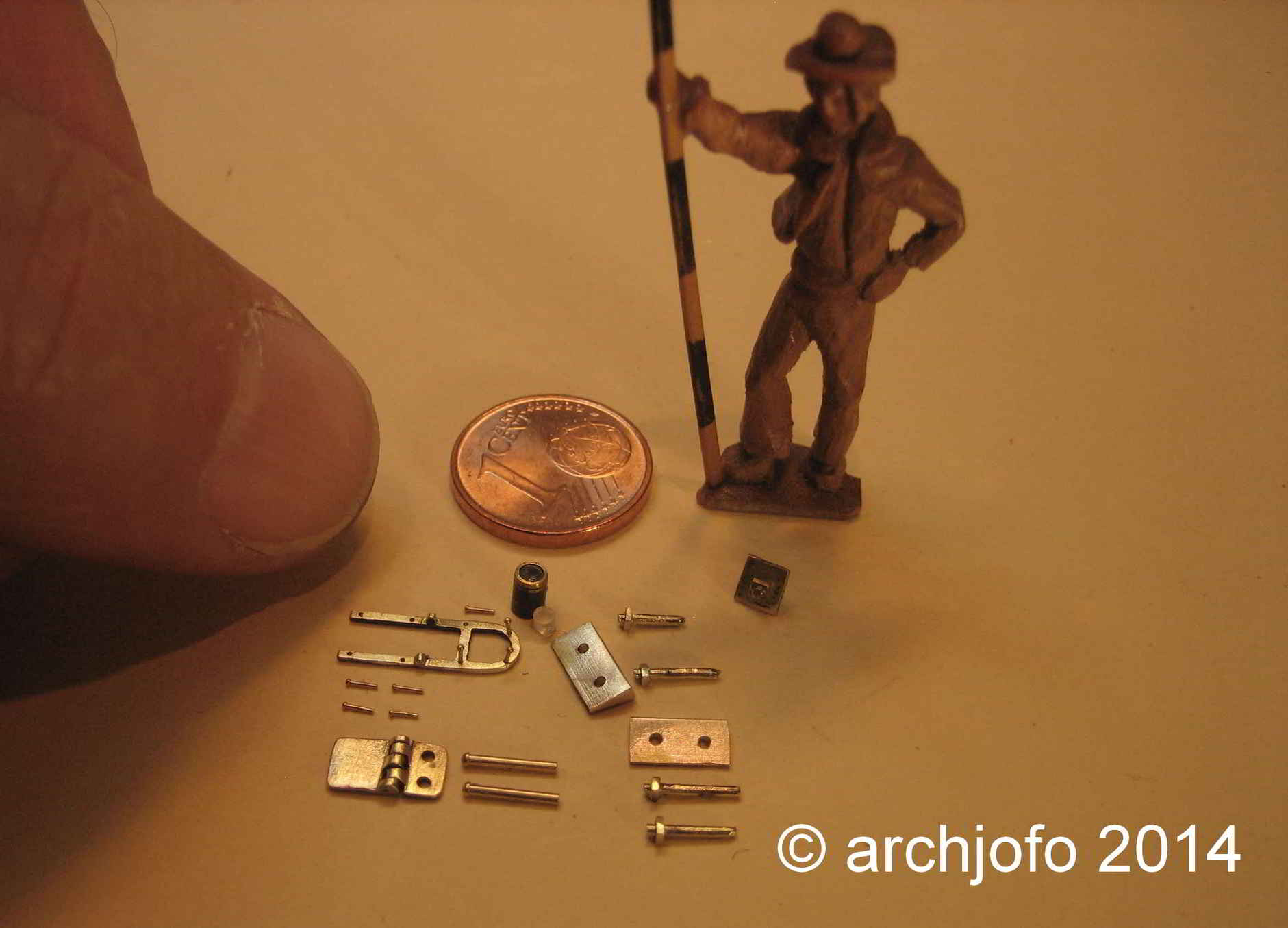

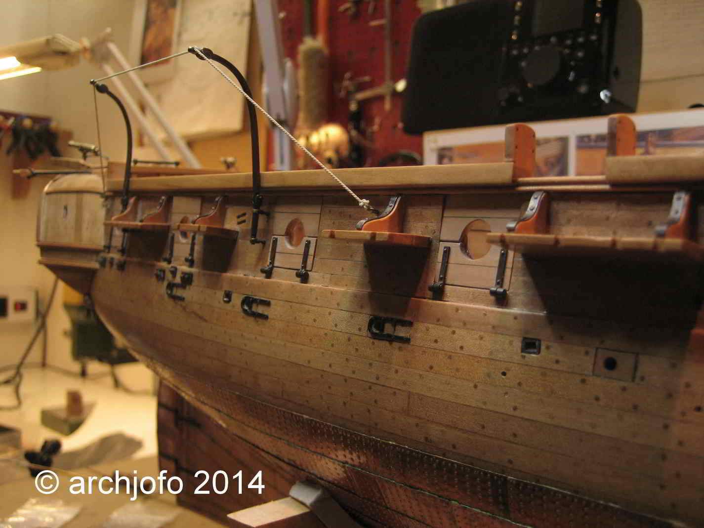

Fortsetzung: Beschlagteile an Außenbordwänden anbringen
Im Zuge der Vervollständigung der Rüsten, muss ich endlich auch die Beschläge der Außenbordwände fertigstellen. Damit habe ich schon vor langer Zeit begonnen.
Nachdem es sich hier um weniger attraktive Arbeiten handelt zögerte ich es immer wieder hinaus.
Bei den 0,8 mm breiten Beschlägen für die kleinen Belüftungspforten mit den winzigen „Bullaugen“ bohre ich die Bolzenlöcher nun mit einem Ø 0,3 mm Bohrer, da ein Ø 0,5 mm Bohrer einfach zu groß war.

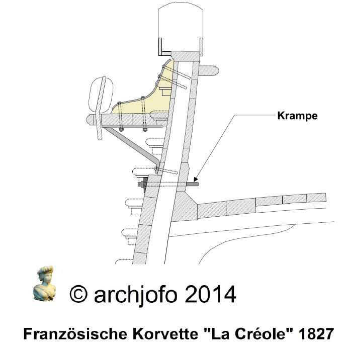

Die 40 Gegenplatten für die Krampen, die der Befestigung der Brooktaue für die Carronaden dienen, hatte ich bereits alle aus einem Messingblech angefertigt, jedoch nicht ganz korrekt. Bisher wusste ich nicht, wie ich diese Platten mit dem dreieckigen Querschnitt, aus Messing anfertigen könnte. Zwischenzeitlich habe ich eine Methode gefunden, die ich bei nächster Gelegenheit noch zeigen werde.
Warum hatten diese Eisenplatten einen dreieckigen Querschnitt?
Da die Krampen von außen in etwa waagrecht durch die schräge Bordwand gingen, glich der dreieckige Querschnitt dies aus.
Meine Ansprüche an die Detailausbildung beim Modellbau sind mittlerweile gestiegen. Insofern habe ich mich dazu entschlossen, diese Platten nochmals neu zu machen. Ich denke, dass gerade diese Kleinigkeiten, das „Salz in der Suppe“ sind.
Die bereits montierten Platten muss ich vorsichtig vom Rumpf entfernen, möglichst ohne Kollateralschäden. Einige konnte ich bereits schadlos beseitigen.
Auf dem Bild sind die vorgenannten Beschläge abgebildet. Zudem ist auch noch ein Abdeckung für die Speigatten zu sehen.
Fortsetzung folgt …

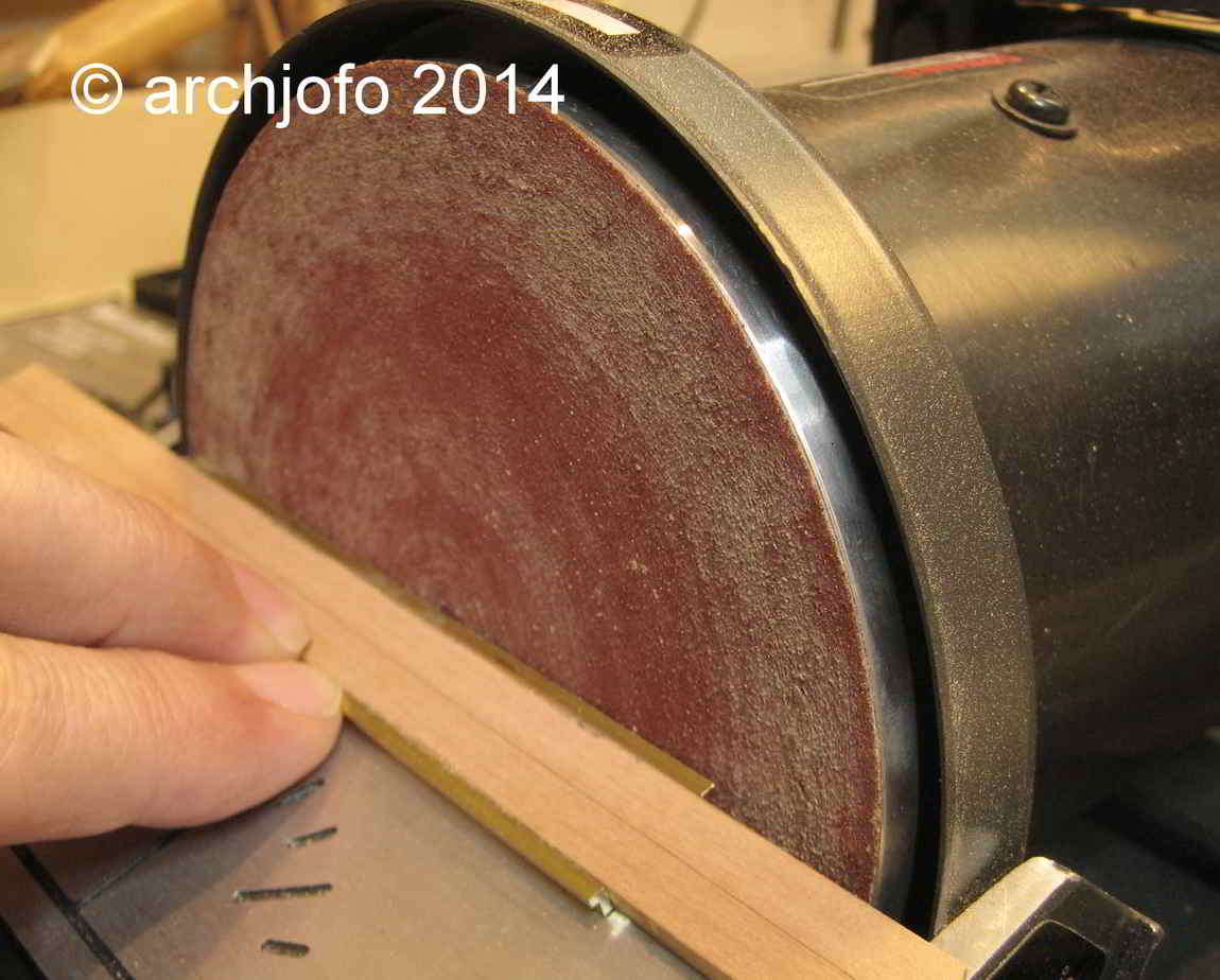

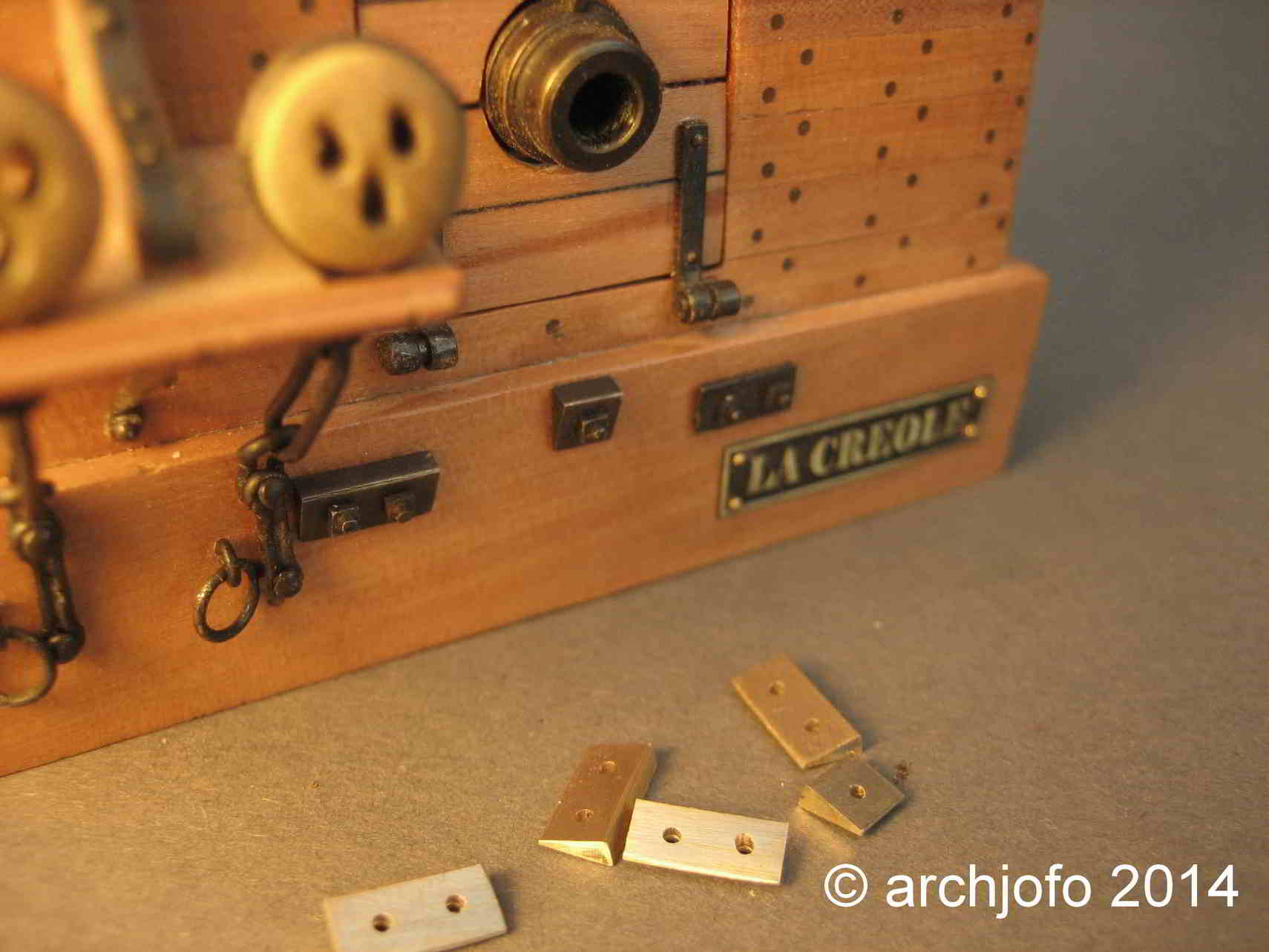

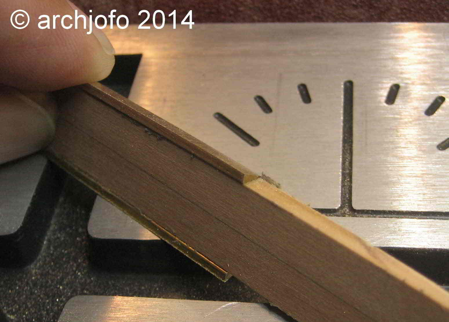

Wie bereits angekündigt fertige ich die Konterplatten für die Brooktaue der Carronaden neu. Die bereits hergestellten flachen Platten werden somit gegen keilförmige ausgetauscht.
Zum Anfertigen verwendete ich dazu ein Messingwinkelprofil, an dem ich die Schenkel unterschiedlich lang mit der Kreissäge einkürzte. Dieses so vorgefertigte Profil klebte ich mit einem Kontaktkleber auf ein entsprechend breites Holzstück, um es als Führung für die Tellerschleifmaschine zu benutzen. Nach Einstellung des erforderlichen Winkels, konnte ich somit das Profil mit dem erforderlichen Querschnitt durch Schleifen herstellen, wie auf dem folgenden Bild zu sehen ist.
An der Kreissäge längte ich dann das hergestellte Dreiecksprofil auf Stücke mit 7 mm Länge ab.

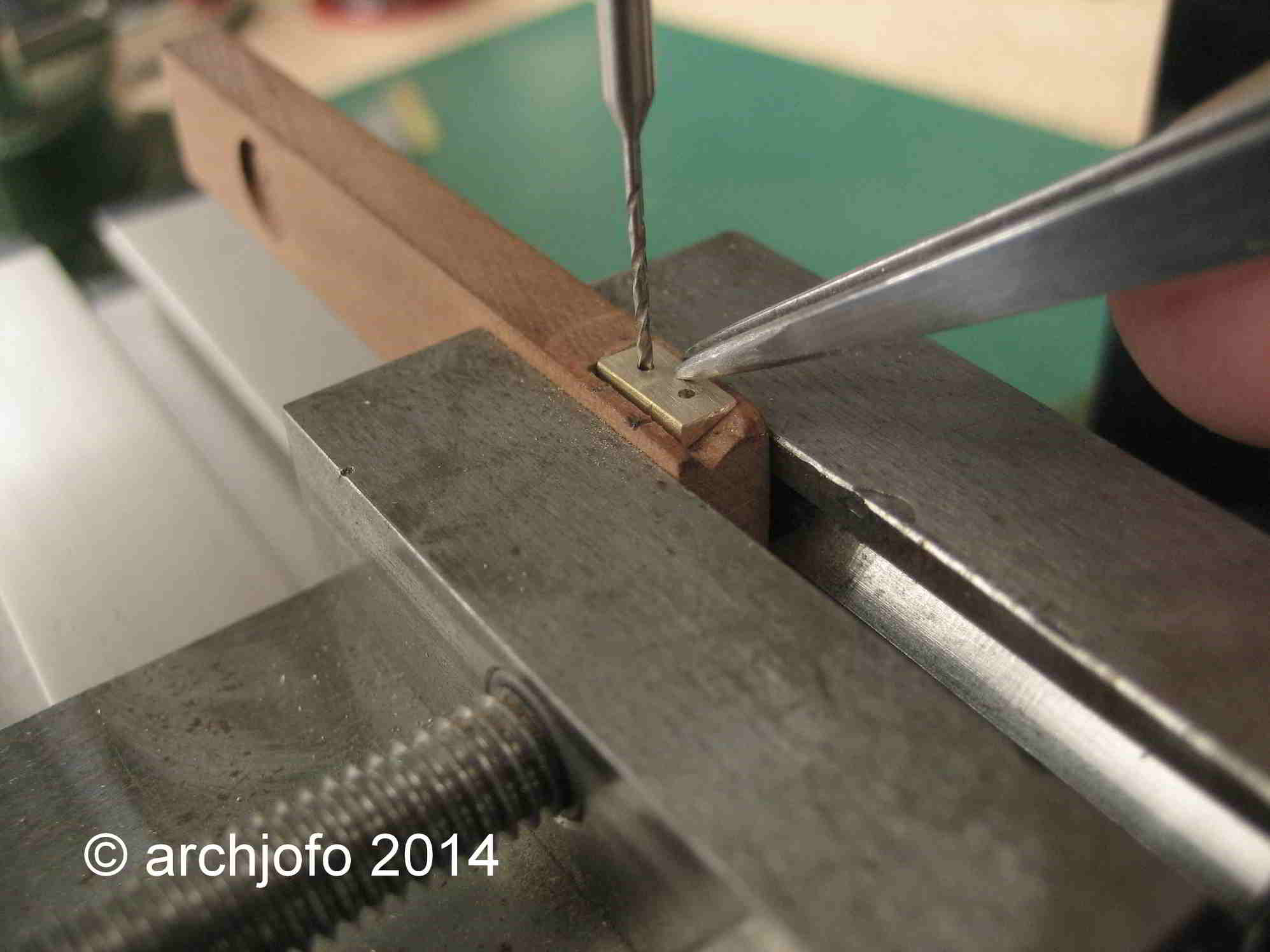

Im nächsten Arbeitsschritt wurden die Löcher mit Ø 0,8 mm für die Befestigungsbolzen gebohrt. Hierzu diente eine Holzlehre, um die Schräge des keilförmigen Profils ausgleichen zu können.
Das letzte Bild zeigt, den Vergleich mit den flachen Platten (rechts). Links und mittig sind die neuen keilförmigen Konterplatten zu sehen.
Das Ganze wird nun am Gesamtmodell der La Créole umgesetzt.
Fortsetzung folgt …

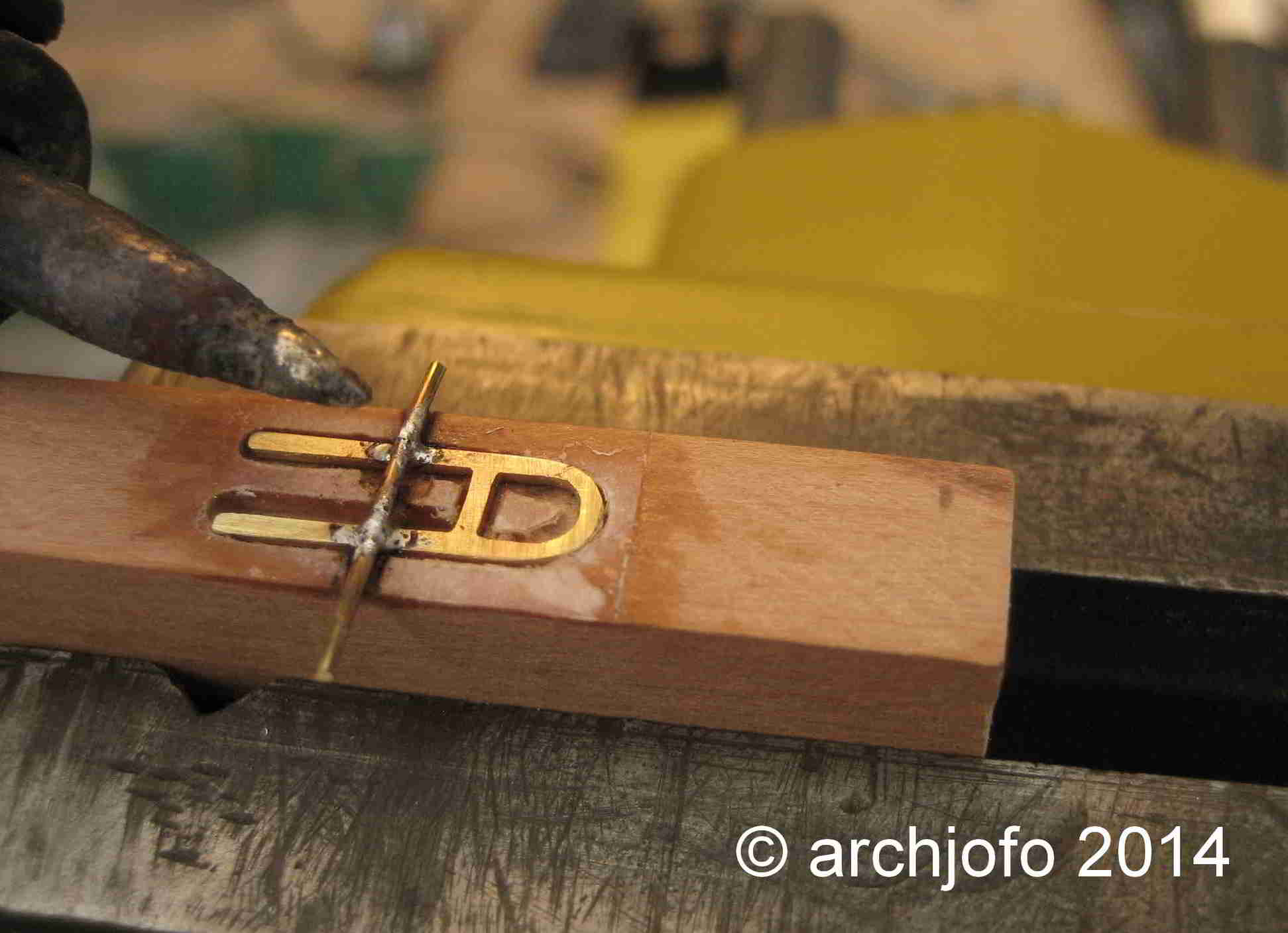

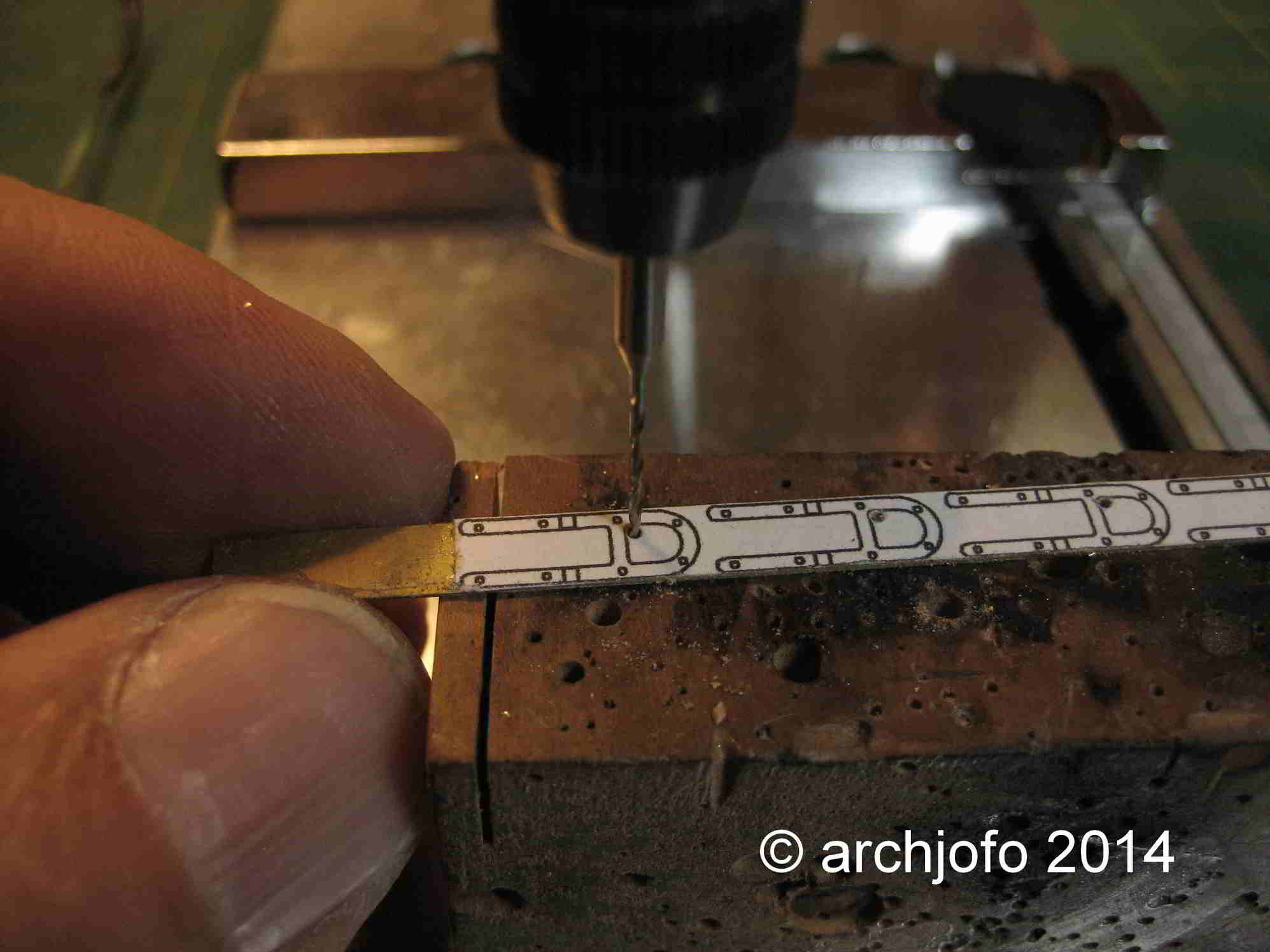

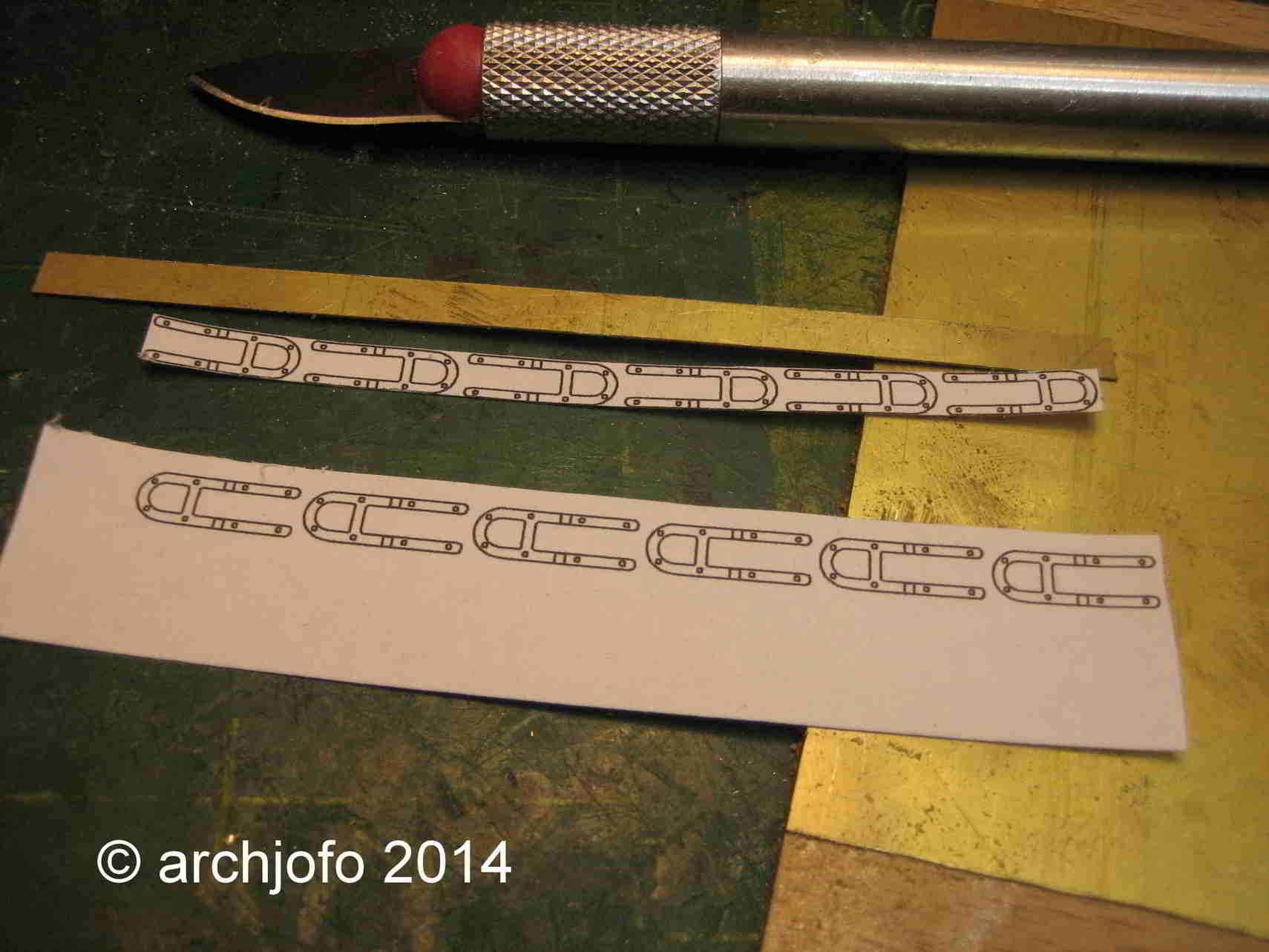

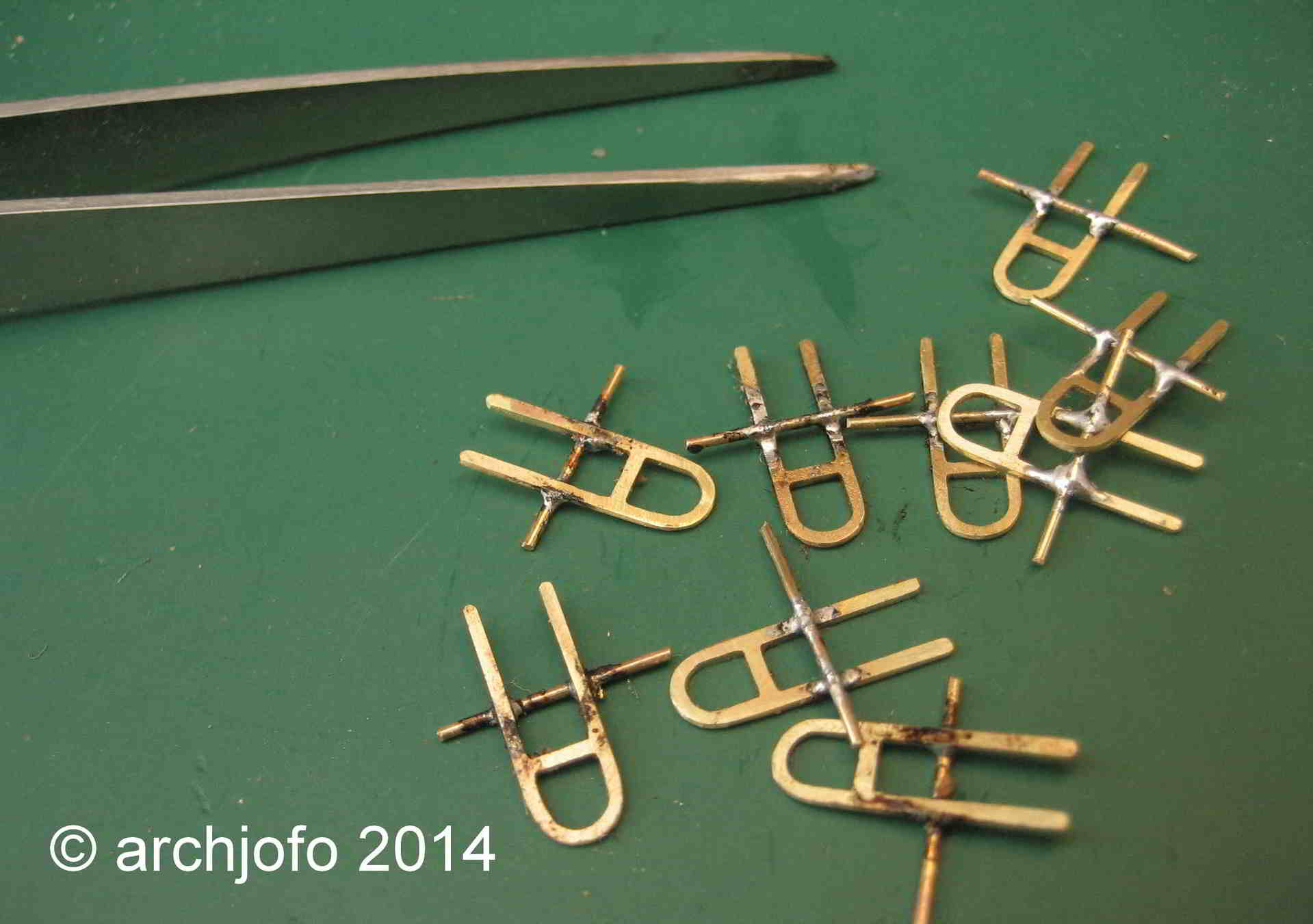

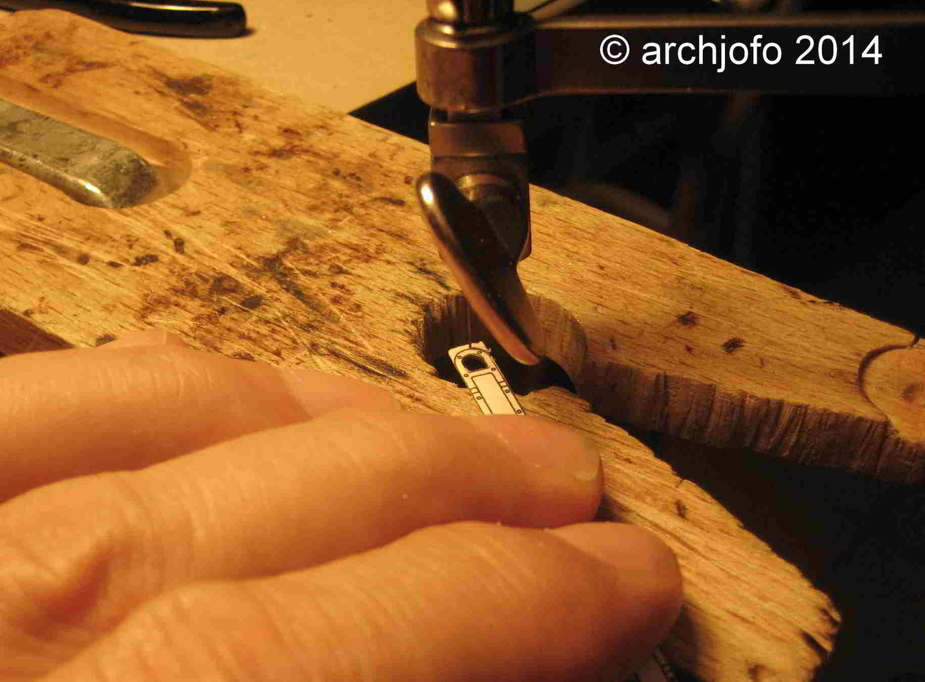

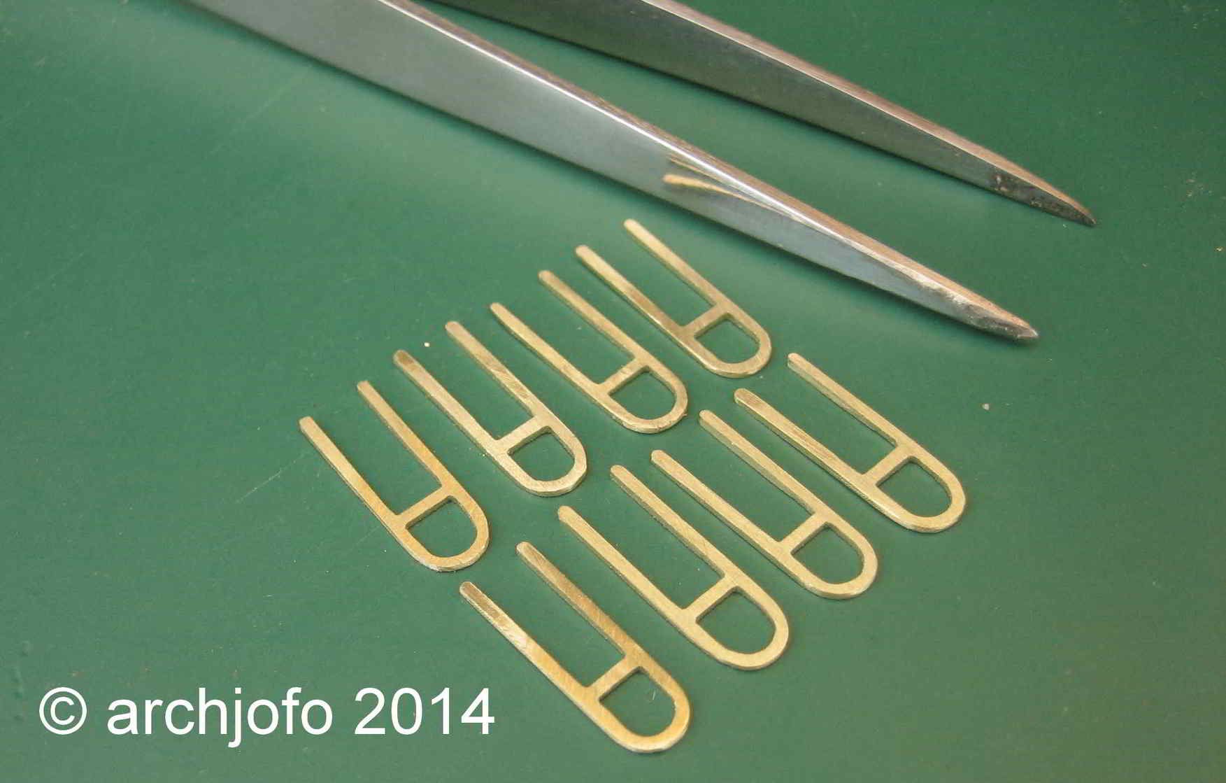

Wie bereits vor einiger Zeit darauf hingewiesen, bohrte ich bei den 0,7 – 0,8 mm breiten Beschlägen aus Messing für die kleinen Belüftungspforten mit den winzigen „Bullaugen“ die Bolzenlöcher mit einem Ø 0,5 mm Bohrer. Da diese Bohrungen einfach zu groß waren, und daher eigentlich nicht passend waren, entschied ich die teilweise schon montierten Beschläge vom Modell wieder zu entfernen. Daher musste ich davon 8 Stück neu herstellen, was ich auf den nachfolgenden Bildern näher darstelle.
Nach dem Aufkleben der ausgedruckten Zeichnung auf einen Messingblechstreifen sägte ich die Beschläge mit der Juweliersäge aus. Danach wurden diese Rohlinge mit Nadelfeilen auf die richtige Form gebracht. Die Scharniere imitierte ich durch einen aufgelöteten Messingdraht mit Ø 0.6 mm.
Die Bohrungen für die Bolzenlöcher wurden dann mit Ø 0,3 mm herstellt.
Fortsetzung folgt …
