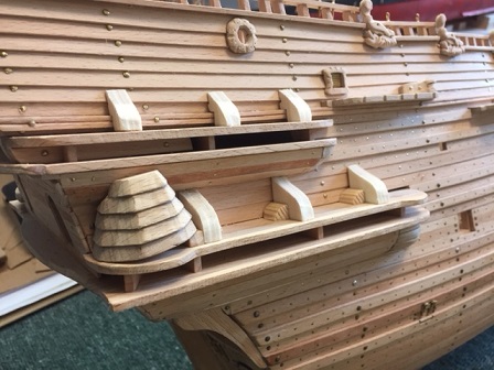

Hallo Björn und Ingo,
danke für`s Vorbeischauen. Schön, wenn`s Euch gefällt.
Die besagten Gitter waren meines Erachtens nach aus dem Fundus von „G.K. Modellbau“.
Bekommen habe ich sie seinerzeit während meines Titanic – Bau von einem netten Modellbaukollegen als Dankeschön für eine kleine Hilfe.
Die Gesamtabmessung des Ätzteilgitters betrug aber nur ca. 30 x 40 mm.

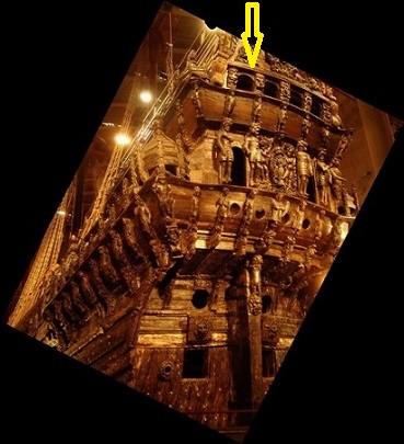

Mir gefällt Dein Baufortschritt im Heckbereich sehr ... ist fast als könnte man den alten Holländern auf der schwedischen Werft über die Schulter schauen.
Was mir aber in der Ausführung unpassend erscheint ist die Darstellung der Fenster.
Ich weiß auf der Wasa im Museum ist da jeweils nur ein großes Loch ... und das hilft natürlich gar nicht weiter.
Im Moment sind die Fenster des Modells von der Konstruktions-Glasflächen-Ratio eher eine massive Metallplatte mit ein paar Bohrungen drin ... dabei war zu diesem Zeitpunkt schon seit Jahrhunderten eine ausgefeilte Technik der Fenstergestaltung vorhanden.
Spätestens seit dem Übergang der Romanik zur Gotik (fließend ca 13.Jdt) haben wir nicht nur im Baustil von Gebäuden eine Leichtigkeit der Bauart und Fülle von Verzierungen ... vergleiche all die Dome und Münster ( Köln, Freiburg, Ulm) bereits ab dem frühen 13. Jahrhundert ... sondern auch dazugehörig sehr fein gearbeitete Fenster, die eine ungeheure Lichtflut in diese Gebäude hereingelassen haben.
Die kann jeder von uns problemlos bis heute bewundern (sofern sie nicht nach dem WK II ersetzt werden mußten. )
Die gleiche Technik ist ganz selbstverständlich auch bei Schiffen dieser und nachfolgender Epochen verwendet worden ... denn Hauptaufgabe dieser Fenster war es natürlich zu schützen und gleichzeitig soviel Licht wie nur möglich ins dunkle Schiffsinnere zu bringen.
Zum Zeitpunkt der Vasa und vergleichbarer Schiffe war diese Fenstertechnik also schon wenigstens rund drei Jahrhunderte alt und mit sehr viel Erfahrung auf maritime Erfordernisse verwendet worden.
Auch die Vasa ist ein "Kind" all dieser Entwicklungen ... hoch aufragend, schlank, reichlich verziert ... sie strahlt trotz all der massiven Bauweise eine Leichtigkeit aus ... fast alle, die sie nur von Bild oder Modell kennen, sind vom Original ungeheuer überrascht.
Ich bin überzeugt, daß optisch leichtere Fenster in Deinem Modell diese Leichtigkeit sehr unterstützen werden und obendrein historisch ganz gut belegbar sind.
Bevor ich Dich jetzt weiter zutexte deshalb ein paar sehr detaillierte Beispiele aus Van der Velde Zeichnungen dieser Epoche, die sehr gut zeigen wie gering der Fensterstrebenanteil im Verhältnis zum Glasanteil war ... ich glaube 1 zu 10 ist fast zu hoch ...
In Deinem großen Maßstab ist das doch leicht zu verwirklichen ... es gibt doch tonnenweise vorgefertigte Ätzgitter die einen wesentlich größeren Lochanteil haben.
Vielleicht solltest Du auch noch die eine oder andere Verstärkungsstrebe einplanen ... aber auch nur sehr dezent.
Ich weiß nicht, aus welchem auch immer völlig unerfindlichen Gründe wir so gerne diese Fenster diagonal darstellen ... einfach nur weil es für unsere heutigen Sehgewohnheiten "alt" aussieht ?
Aber dem war überhaupt nicht so ! In wenigstens der Hälfte aller Fälle aus dieser Epoche gibt es neben den diagonalen Fenstern auch ganz normale horizontal gestellte Fensterteilungen ... ist also in jedem Fall genauso richtig sofern man nicht ein spezielles Schiff zuordnen kann.

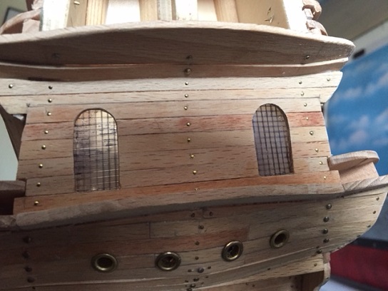

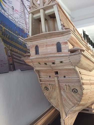

Donnerstag, 21. Juni 2018, 10:16

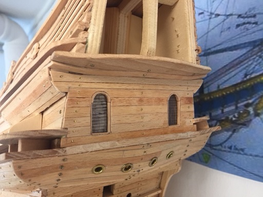

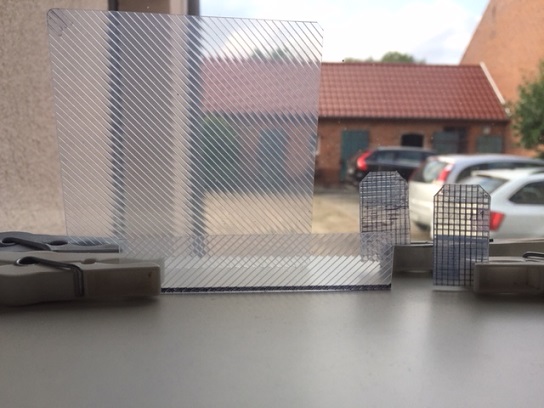

Guten Morgen,
die unteren seitlichen Verkleidungen der oberen Galerien wurde angebracht.
Danach erfolgte die Substitution der Fenster im Spiegelheck.
Aus einer alten PVC-Aufbewahrungsbox wurde entsprechende „Glasscheiben“ entnommen (ohne Protest meiner Madame).
Da diese schon diagonal geriffelt waren, habe ich zwei Scheiben übereinander geklebt, und somit den Karo-Effekt erhalten.
Das „Gitter“ wurde mittels Edding markiert und vor dem Trocknen wieder abgewischt.
Die restlich verbliebene Farbe brachte den gewünschten Effekt.
Die Scheiben wurden so zurecht geschnitten, dass die Karos senkrecht standen, und dann eingebaut.
Ich denke, die Mühe hat sich gelohnt und der Effekt der „Leichtigkeit und Lichtfülle“ ist zu erkennen.
Zum Schluss wurde noch ein Rahmen um die Scheiben gesetzt, so dass sich jetzt folgende Bilder ergeben.

Ich will jetzt nicht den Superbeckmesser spielen. Die Fenster sind sicher eine elegante Lösung. Aber du zeigst bisher einen dermaßen konsequenten Material-Purismus, und gerade der gibt deinem Modell mehr und mehr Stil und Aura. Meines Erachtens passt da kein Plastikfenster rein. An deiner Stelle würde ich weiter nach einer stilgetreuen Alternative suchen. Für mein Empfinden würde eine Art filigraner Gräting (Holz) ganz ohne Glas am besten passen.

Die Bedenken wegen des Plastiks teile ich ... bei Fliegengitter erkennt man in der Größe zu sehr den Flechtwerkcharakter.

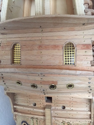

Besten Dank für Eure rege Beteiligung.
Besonders Dir Bernd für Deinen Zuspruch bezüglich der Plastikfenster.
Aber es nützt nichts. Die anderen Kollegen haben recht. Ich selber war auch noch nicht hundertprozentig überzeugt.
Also die Abrissbirne geschwungen und weiterprobiert.

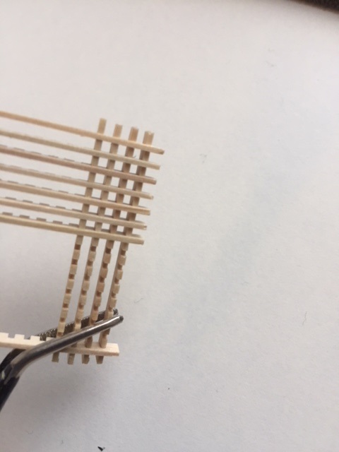

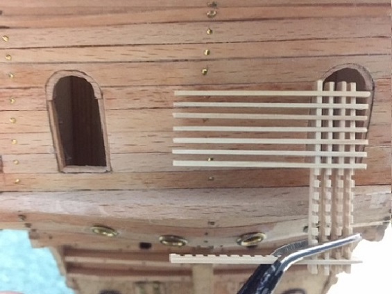

Die Holzoption a la Schmidt mit einer Gräting hat aus den Gründen, die Markus schon nannte, nicht den Erfolg gebracht.
Bezüglich meiner viel kleineren Scheibengrößen fällt leider auch die überaus sehenswerte Variante von Frank ins Wasser.
(da bin ich dann wohl doch etwas zu grobmotorisch veranlagt.)
Verbleibt noch die Option des Einsatzes eines Ätzteilgitters.
Wollen wir mal schauen, ob die Vorschläge von Heinz, Markus und Matthias zum Erfolg führen.
Bestellt ist das Gitter jedenfalls erstmal bei „Modulor“.
Um den Materialpurismus (was für eine Wortschöpfung von Schmidt :thumbsup: ) weiter zu bedienen, natürlich in Messing.
Als letztes Mittel bliebe dann noch die Metallfliegengitterausführung von Marcus.
Viele Wege führen nach Stockholm…oder wie hieß das doch? :nixweis:

1 401
Freitag, 22. Juni 2018, 12:40
Das ist der momentane Stand meiner Versuche mit lackiertem und mit Flüssigglas ausgefülltem Fliegengitter. Der Abstand zwischen den Maschen beträgt hier 1 mm, das Material ist aber auch mit größerer Maschenbreite zu bekommen. Die rückseitige Auffüllung mit Flüssigglas (Kristal Klear) hat den Vorteil, dass die Streben nicht auf- sondern einliegen.
1 402
Freitag, 22. Juni 2018, 16:39
Besten Dank Euch Beiden,
@Schmidt, das sieht gut aus.
Ist das ein Messinggitter oder Neusilber?
Wenn mir mein Ätzteilversuch nicht gefällt,
ist das eine echte Alternative!
@Markus, Du hast gut geschätzt.
Meine Fenster messen 13x25 mm.
Das Gitter habe ich mit 2,5 mm Maschenbreite
bestellt. Alles andere war mir zu fipsig und sieht
mir wieder zu geschlossen aus.
Die späteren Figuren werden die Fenster auch
noch etwas verdecken.
1 403
Sonntag, 24. Juni 2018, 15:47
Schönen Sonntag,
Schmidt, sorry für meine überflüssige Frage. Wer lesen kann...
Gestern ist tatsächlich schon mein Messingätzteilgitter gekommen.
Zugeschnitten, eingeklebt und damit es in der Kajüte nicht so zieht, wurde auch noch verglast.
Hier nun alle Varianten nochmal im direkten Vergleich.
Ich finde eigentlich alle Ausführungen akzeptabel.
Wobei die Letzte sicherlich den Stil am besten trifft, was in real allerdings deutlicher rüberkommt, als auf den Bildern.
So bleibt es jetzt auch, und wenn das Heck erstmal mit allen Verzierungen versehen ist,
wird sich ohnehin nochmal eine ganz andere Perspektive ergeben.

1 404
Sonntag, 24. Juni 2018, 16:08
Variante Drei find ich auch am besten .
Fertig:RC:
HMY Britannia 1893
Beiträge: 1 082
Realname: Björn
1 405
Montag, 25. Juni 2018, 20:30
Dito!
Ich find´s Klasse!
1 406
Dienstag, 26. Juni 2018, 06:24
Moin Ray,
Ich finde Variante 3, sieht sehr gut aus, das überzeugt mich nicht die zweite Variante zu nehmen.

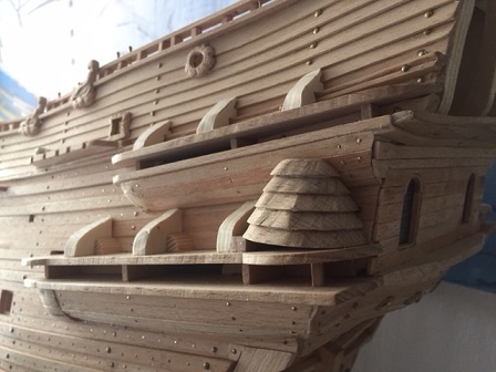

1 407
Dienstag, 26. Juni 2018, 10:21
Danke Euch Dreien für`s Statement,
somit ist die Fensterdarstellung endgültig entschieden und ich widme mich neuen Dingen.
Diesmal geht es mit den Türmchen an den Seiten der Galerie weiter.
Nach umfassenden Überlegungen und Abwägungen habe ich mich entschieden,
die Türme scheibchenweise aus Vollmaterial zu fertigen.
Was momentan noch etwas halbfertig und vielleicht gewöhnungsbedürftig aussieht,
erscheint in meinem Kopf schon als fertiges Bild.
Dies ist der derzeitige Stand, ohne Bekrönung und Verzierungen.

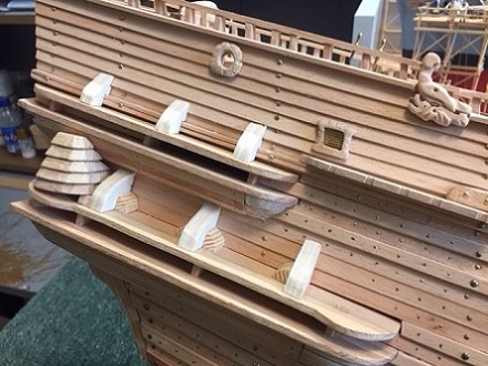

1 408
Dienstag, 26. Juni 2018, 13:25
Servus,
Habe die Fenster-Debatte mitverfolgt.... Ende gut, Alles gut.... fügt sich schön ein..... :ok:
Frage eines Landei´s: Wozu war denn das bienenstockartige Türmchen gut?? :nixweis:
1 409
Dienstag, 26. Juni 2018, 16:19
Hallo Gustav,
danke für`s aktive Dabeisein.
Ich denke die Türmchen waren hauptsächlich zur Zierde gedacht.
Es ist aber ebenso wahrscheinlich, dass zumindest die hinteren unteren Beiden einen Abort oder Abtritt beherbergten,
in dem man auch mal aufrecht stehen konnte.
