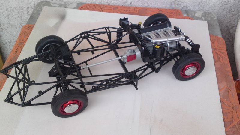

Ich wollte kein Feuerwehr Rot, habe mal eine Haube probe lackiert und bis Ausgabe 31 alles montiert.

Danke Thomas,

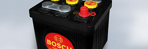

Wie wir sehen, ist die Batterie wirklich sehr mies ausgefallen. Keinerlei Decals, kein silbern der Zellenbrücken ! Sieben (!!!) Zellkammern, davon eine nicht verbunden. Wäre ja auch blöd, denn die Batterie hätte dann 14 Volt. Entweder Roberts Foto trügt oder die unbemalten Verschlußdeckel sind wirklich unterschiedlich hoch. Das Ärgernis aber sind m.E. die fehlenden Polklemmen. Das geht ja gar nicht. Hier besteht echt viel Bedarf an Nachbearbeitung !
Viele Grüsse. Thomas.
1 399
Mittwoch, 22. Juli 2015, 10:10
Wenns nur die Polklemmen wären Thomas, und zu deiner frage, Ja sie sind unterschiedlich hoch.
Danke für die Fotos der Batterie
Gruß Robert

Ich komme noch gar nicht über diese unsäglich schlechte Batterie hinweg.
Für die "Sockel" der Schraubverschlüsse denke ich, Stanzabfälle von Unterlagscheiben zu nehmen. Für die Schraubverschlüsse gehen eventuell abgesägte Scheibchen von geriffelten Buchenholzdübeln. Die Zellenbrücken werde ich wohl aus dem Eaglemoss-Deckel heraus feilen und weiter verwenden. Die Polklemmen werde ich aus M3-Schrauben herstellen, die das Gewinde nicht bis zum Kopf haben. Den Gewindeteil in den neu angefertigten Deckel einschrauben, den Kopf abtrennen und die Ränder ein wenig abrunden.
Wie ich allerdings den Deckel als solches mit all seinen Erhebungen und Vertiefungen herstelle, weiß ich noch nicht. Klar ginge es, diesen aus einer dickeren Kunststoffplatte herzustellen und die Vertiefungen heraus zu fräsen, aber dafür muss man eine extrem ruhige Hand haben. Im Original hatten diese alten Batterien häufig einen teerartigen Deckel, bei dem sich auch immer wieder Risse bildeten, so dass Säure austreten konnte. Dieses Teerzeugs war hochglänzend schwarz, wenn die Batterie neu war.
Hat jemand von Euch einen Vorschlag zur Herstellung eines neuen Deckels ?
