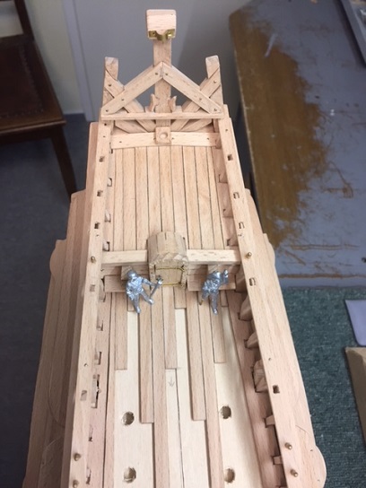

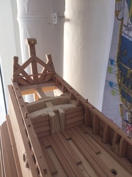

1 356
Mittwoch, 13. Juni 2018, 11:15
Guten Tag allerseits,

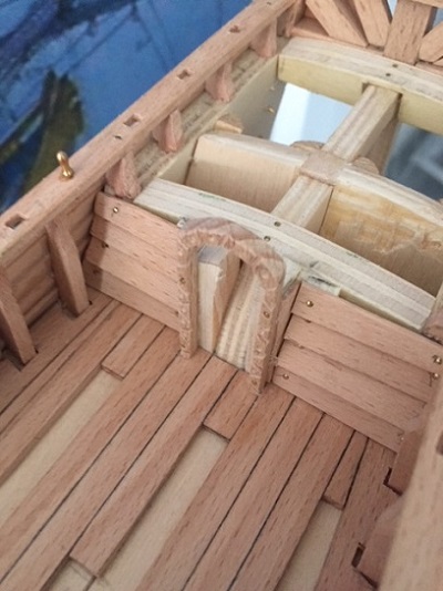

es ging wieder etwas weiter. Das Poopdeck wurde fertiggestellt.
Dazu wurden auf dem darunter liegenden Deck die ersten Plankengänge verlegt.
Die Kalfalterung habe ich lediglich mittels einem harten Bleistiftstrich angedeutet.
Danach wurden Hilfsdecksbalken auf dem Poopdeck eingezogen,
die Unterkonstruktion für die Pforte gefertigt und die Schottwand mit Klinkerbeplankung eingebaut.
Anschließend wurde der Pfortenrahmen gefertigt und montiert.

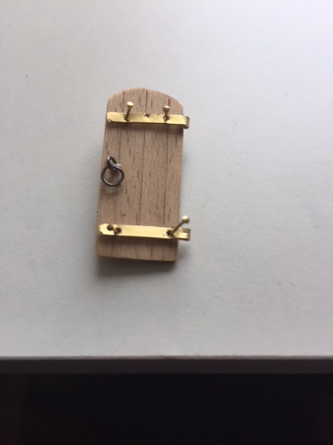

Als nächstes habe ich das Türblatt mit Beschlägen hergestellt und eingesetzt.
Nach Zwischenabnahme durch zwei Offiziere…

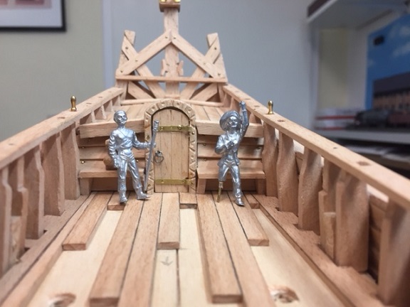

…wurde das Poopdeck beplankt, die Bänke vor der
Schottwand aufgestellt und die Aufstiegshilfen montiert.
Des Weiteren gab es noch die Decksabschlussleisten und die Flaggenstabarretierung und ein
Paar Halteklampen.
Das soll`s für heute gewesen sein. Womit ich weitermache, weiß ich allerdings auch noch nicht genau.
Der Möglichkeiten gibt es ja viele.
Beiträge: 3 344
Realname: Franz Holzhauser
Wohnort: Bad Hönningen
1 357
Mittwoch, 13. Juni 2018, 11:38
Wieder einmal erst klassische Arbeit, der Pfortenrahmen
ist 1A, bin begeistert.
Wirst du die Dübelung der Decksplanken darstellen?
der Franz :abhau:
im Bau: Nao Victoria 1:50
1 358
Mittwoch, 13. Juni 2018, 12:04
Hallo Ray,

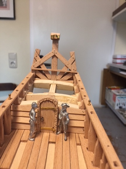

sehr schön wieder, wie immer :ok: . Eine Sache hab ich aber: Auf Bild 8 wo die Offiziere inspizieren sieht man das der rechte Handlauf vom Schanzkleid niedriger in den Heckspiegel läuft als der rechte Handlauf. Zwischen dem horizontalen Balken am Heckspiegel ist rechts viel mehr Luft zum Schanzkleid als links. Kannst Du da noch was machen ?
Oliver

Einen schönen Biergarten hast Du den Herren Offizieren da gebaut, richtig gemütlich!

Mittwoch, 13. Juni 2018, 15:27
Gude,
schön gebaut, Ray. Die Ungenauigkeiten hätte ich jetzt glatt übersehen.
Fragt sich noch: sollte man das überhaupt nacharbeiten? Ich weiß jetzt nicht, wie exakt das Original gearbeitet ist, aber passend wäre es, find ich.
Wie dick sind denn Deine Decksplanken? Sehen ganz schön mächtig aus.
Beste Grüße,
Björn

Es sollte mich nicht wundern, wenn Ray genau diese Asymmetrie sogar vom Original abgeschaut hat. Die Vasa ist in einigen Details sehr unterschiedlich im Vergleich zur anderen Seite.
1 362
Mittwoch, 13. Juni 2018, 16:08
Stimmt ... an manchen Geländern ist der Unterschied von Seite zu Seite bis zu einem Meter.
Es wird auch berichtet die Schiffsbaumeister hätten je nach Seite mit unterschiedlichen Maßen, die damals nicht einheitlich geregelt waren, gearbeitet und dadurch verschiedene Materialstärken verursacht.
Und bitte komm nicht auf die Idee der Wasa auf Deck ein gleichmäßiges Plankenverlegebild zu verpassen ... Schiffe aus der holländischen Bauweise hatten das nicht !
Da wurde die jeweils längste zur Verfügung stehende Planke genommen und gut wars ... ( die Waldbestände in Holland waren und sind eher übersichtlich ) ...
einzig zu kurz sollten die Stücke vor aufgehenden Bauteilen nicht sein ... einfach um sie aus Gründen der Stabilität gut befestigen zu können.
Und wie sich über die Jahre herausstellen sollte war diese etwas wildere Bauweise genauso stabil und dauerhaft wie die ordnungswütige Normplankenbauweise anderer Schiffsbaunationen.

1 363
Mittwoch, 13. Juni 2018, 16:25
Danke Euch Allen,
Franz,
die Dübelung der Decksplanken werde ich nicht weiter darstellen.
Die Löcher waren real ja mit Holzstopfen verschlossen und sind nicht wirklich deutlich sichtbar gewesen.
Zu dieser Einsicht bin ich aber auch erst im Verlauf der hier im Forum zu diesem Thema aufgekommenen
Diskussion gelangt.
Oliver,
danke für den Hinweis. Du hast vollkommen recht. Ist mir so noch gar nicht aufgefallen.
Die Handlaufhöhen werde ich definitiv nicht verändern.
Mal schauen, ob ich den horizontalen Balken am Spiegel auf der Backbordseite noch etwas höher nehmen kann.
Falls das nicht ohne große Zerstörungen möglich ist, werde ich alles so belassen.
Du darfst natürlich mein, doch ziemlich grob gezimmertes Modell, nicht mit Deinem Schiff vergleichen.
Deine RW setzt in Punkto Präzision und Feinheit Maßstäbe, welche zu erreichen nie Gegenstand meiner Bauweise war und ist.
Chris,
hat es richtig erkannt. Nicht, dass ich es mit Absicht so gebaut habe,
aber es gibt noch unzählige weitere Stellen und Bereiche sowohl an meinem Modell als auch am Original, wo nicht alles perfekt und spiegelbildlich ist.
In der Summe all dieser „Unzulänglichkeiten“ wird aus dem Ganzen dann wieder ein homogenes Bild.
Björn,
die Planken sind 2 mm stark. Vielleicht einen Tick zu dick, aber sie liegen wie „hulle“.
Und vom Querschnitt her sind sie ja nicht groß zu sehen.
Marcus,
besten Dank für Deinen Einwand. Dein Tipp mit den unregelmäßigen Planken kommt ja noch zur rechten Zeit.
Habe selber auch schon gegrübelt, ob es am Modell gut aussieht, wenn die Planken nicht nur in der Länge,
sondern auch in der Breite Unterschiede aufweisen.
Jochen,
wollen wir es in diesem Fall mal lieber „Rum-Terrasse“ nennen, aber ansonsten gebe ich Dir vollkommen recht.

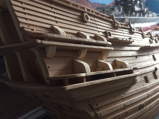

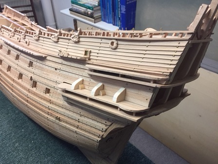

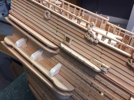

Sonntag, 17. Juni 2018, 14:23
Hallo liebe Modellbauer,

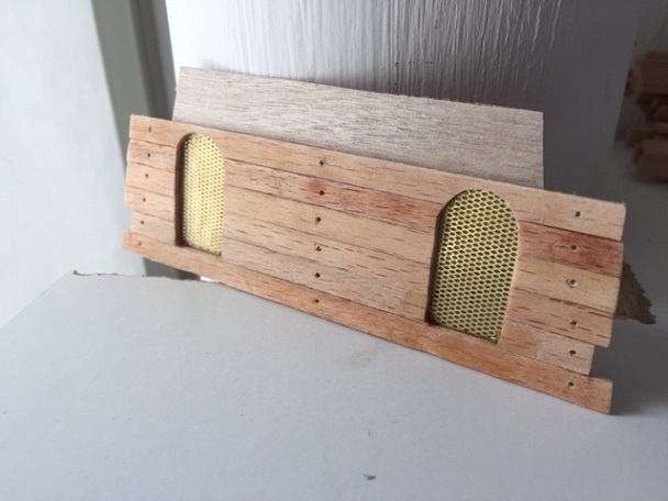

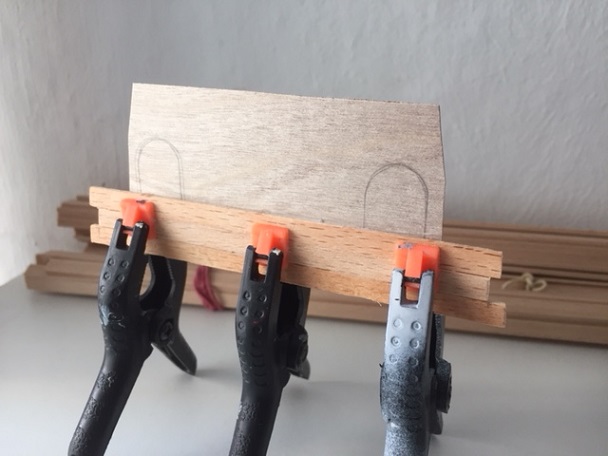

habe mich am WE ein bisschen um den Weiterbau der Galerien gekümmert.
Die Unterkonstruktionen wurden wie immer aus weichem Pappelsperrholz hergestellt.
Danach erfolgte die Verkleidung des unteren Bereichs des Spiegelhecks.
Und so sieht es nun bis hier her aus.
Weiter geht es demnächst mit der Seitenverkleidung der Galerien und den Türmchen.

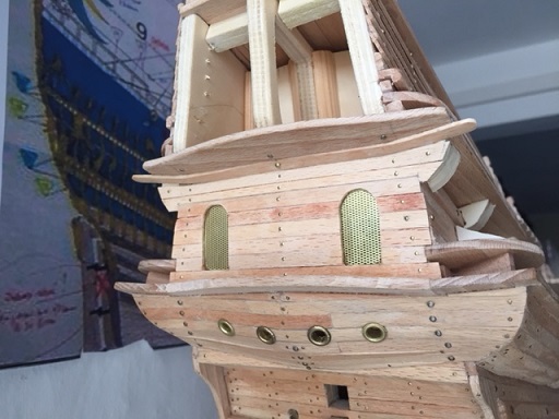

1 379
Montag, 18. Juni 2018, 05:39
Gude,
sieht klasse aus. Ich freu mich schon auf den Anblick der weiteren Arbeiten.
Nur so aus Neugierde: Was ist´n das für Gitter in den Fenstern? Der Anblick gefällt mir.
Beste Grüße,
Björn
1 380
Montag, 18. Juni 2018, 07:08
Moin Ray,
auch von mir mal wieder ein :ok: gepaart mit :respekt:
Wirklich Wahnsinn was Du einfach so aus dem Nichts heraus zauberst!
P.S.
dem schließe ich mich an.
