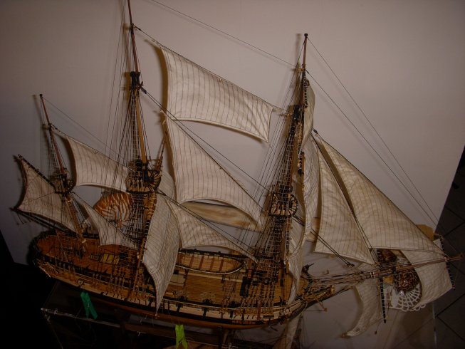

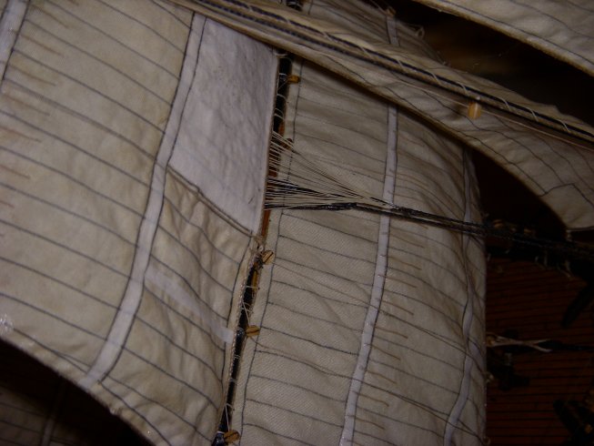

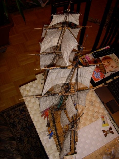

Guten Morgääääääääääe liebe Modellbauer,
leider scheint heute keine Sonne und so müssen die Bilder der Anprobe des Grossegels drinnen geschehen. Das Segel ist nur mal so reingeklemmt, hat noch keine Taue etc., ich hab es nur mal so zum Eindruck gewinnen reingeklemmt...
Oliver
Beiträge: 3 614
1 322
Sonntag, 8. Dezember 2013, 12:53
was soll man sagen- einfach Klasse :respekt:
das einzige was mit nicht so zusagt sind die Bilder ; hast du keinen neutralen Hintergrund ( z.b. blaues Laken) und keinen Strahler um mal eine optimale Ausleuchtug hin zu bekommen. :bang:
Aber sonst - großes Kino - :thumbsup:
Fertig:RC:

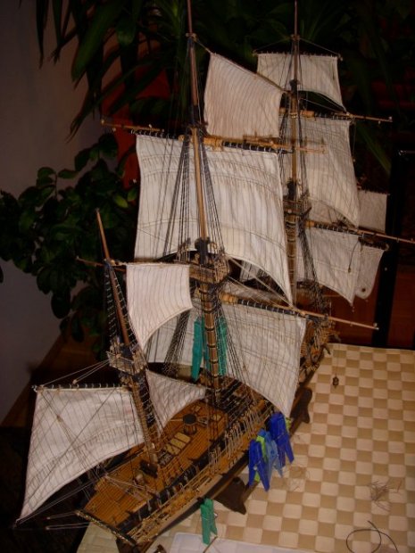

1 324
Sonntag, 8. Dezember 2013, 22:36

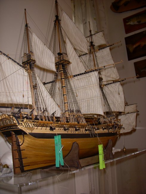

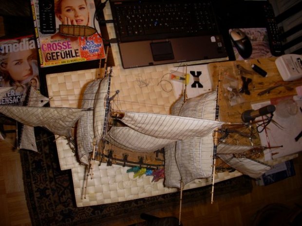

Guten Abend liebe Gemeinde,
heute wurde das Grosssegel getakelt, die Schlaufen für die Bullings und Grodings fehlen noch aber es wird....
Oliver
1 325
Sonntag, 8. Dezember 2013, 22:45
sehr schön oli :ok: :ok: :ok: , dann kann ich ja jetzt ins bett gehen!!!! LG und gute nacht

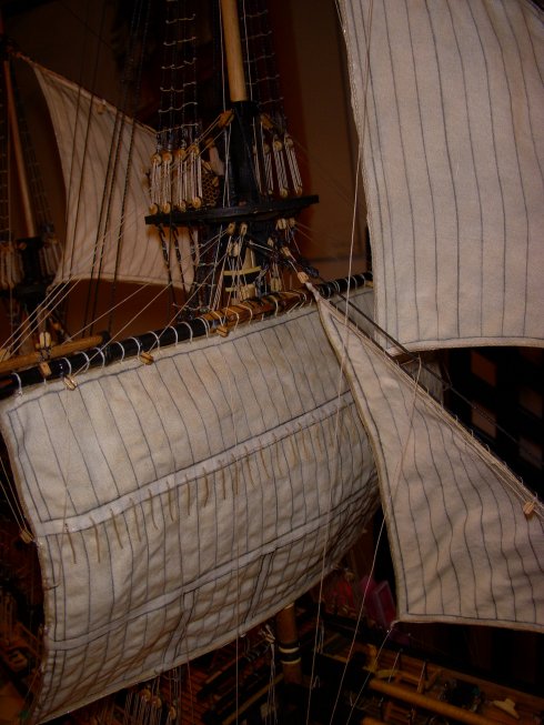

Dienstag, 10. Dezember 2013, 22:48

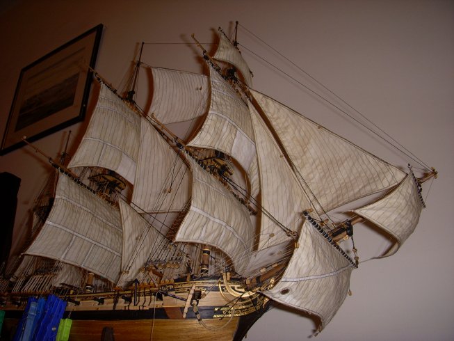

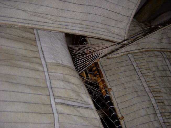

etwas ging heute wieder, es sind noch zwei Leitblöcke für die Gordings am Grosssegel/Rah angebracht worden, dann wurden die Blöcke für die beiden mittleren Gordings gebaut und getakelt und durch die Blöcke unter den Marsen durgefädelt, das war wieder ein "Kraftakt" und zu guter Letzt hab ich noch alle Schlaufen für die Gordings und Bullings angebracht, die müssen aber noch trocknen und dann die Überstände angeschnitten werden...
Oliver

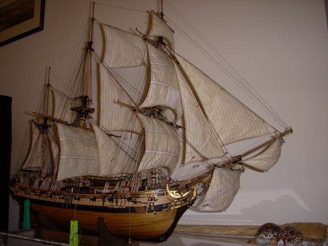

Hallo Jungs,
also eines verspreche ich Euch, das wird so weiter gehen, die Segel sind ja alle schon fertig, es fehlen nur noch Blöcke und Seile und bischen Gefummel :D ...gestern Abend sind mir aber die Blöcke ausgegangen und so kann ich nur das Grossegel soweit fertig machen und dranklemmen. Montieren geht noch nicht da noch paar Blöcke an den Mast für die Leesegel montiert werden müssen und da würde ich mir sonst den Platz verbauen, ist so schon eng genug :bang: . Somit werden heute Abend nur die Stummel der Seilschlaufen am Lik abgeschnitten und eine Gording montiert ... wobei wenn ich nachdenke könnte das Grossegel schon montiert werden die Blöcke für die Leesegel sind weiter oben angeschlagen, mal sehen...die ganze Fädelei durch die Leitblöcke ist bei Tageslicht angenehmer...ich schau mal was heute Abend möglich ist und werde berichten :ok: .
Oliver

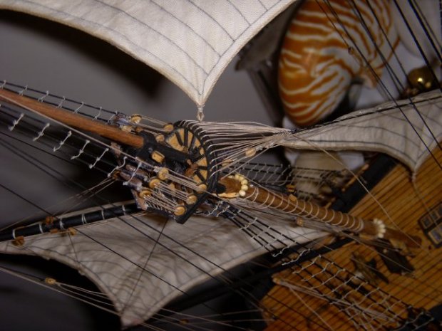

@hardrockline, die extra Rondhölzer sind die Leesegelspiere, d.h. da kommen seitlich zu den grossen Segel noch links und rechts Zusatzsegel (=Leesegel, schau mal auf vorigen Seiten meines BB, da gibt es schon Bilder wo ich die Segel von der Poistion her auf ner Platte dargestellt habe)dran, lass Dich überraschen :D ...

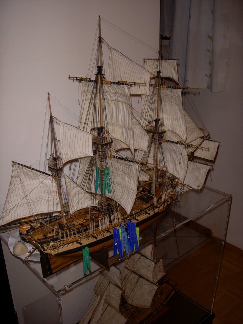

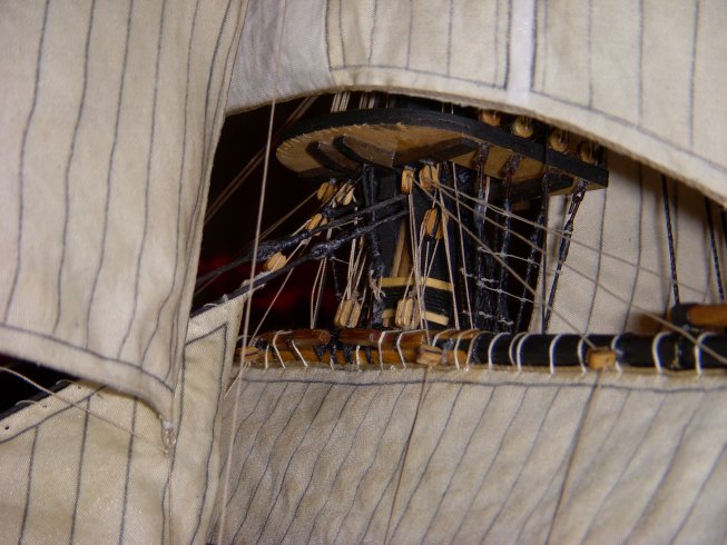

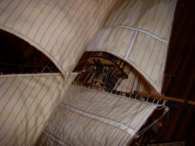

...heute Abend wurde das Hauptsegel gesetzt und die unzähligen Taue durch Leitblöcke gezogen und sortiert damit sie nicht über Kreuz zum Deck hin verlaufen, belegt sind sie noch nicht, ich hab noch keine Ahnung wie ich die Falle machen soll, da ist null Platz....und Hagen, ich mach nie mehr Gordings :bang: :bang: :bang: :bang: :bang: :bang: :bang: :bang: , die scheiss Dinger da unter den Marsen durch zu wurschteln ist ja krank :schrei: :D
Belegen werde ich erst wenn ich Tageslicht zur verfügung habe....ach ja und dann hab ich noch das Segle oben drüber zur Passprobe mal rangeklemmt..
Oliver

@Oliver Jetzt habe ich einiges dazu gefunden und es auch auf deinen Skizzen erkannt. Sowas habe ich noch nie gesehen. Schade, dass solche Details nicht in Filmen etc. vorkommen.
Naja, das sind eben Segel, die vorgeholt werden, wenn absolut ruhige See herrscht, um das Maximale des schwachen Windes zu ergattern.
Tip Top! Bin gespannt, wie es aussieht, wird extrem breit. :ok: :ahoi:

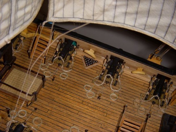

Donnerstag, 12. Dezember 2013, 23:21

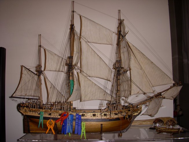

Guten Abend liebe Kapitäne,
heute wurden die "Spinnennetze" gemacht, ging gar nicht mal so schlecht :P , somit sind die an allen Masten fertig. Dann hab ich mich noch versucht eine "Kanonenkugelaufbewahrungsirgendwas" zu machen, ist wirklich nur schnell mal in 10 Minuten entstanden und nicht sauber gearbeitet :( . Mir geht es nur darum ob das eine Lösung für die Kugeldarstellung wäre....aber seht und urteilt selbst...würde mich über Kritiken und auch andere Vorschläge sehr freuen...
Oliver
1 341
Donnerstag, 12. Dezember 2013, 23:26
hi oli,. diese art 'billiardkugeldreieck' ist mir eher von schiffen früherer bauart bekannt, allerdings müsste ich mich da auch noch genauer einlesen.
ich würde eher diese art kugelracks machen. nur eben kürzer...für 5 kugeln
https://mediaharmonists.de/bilder/800_Vi…cables_7730.jpg
LG und gute nacht...
PS habe ich gesagt, dass das alles goil aussieht??? ;)
1 342
Donnerstag, 12. Dezember 2013, 23:34
Hallo Roland,
Du bringst mich da mit Deinem Link auf eine geile Idee, ich könnte eine Leiste mit Kugeln zwischen die Kanonen an der Bordwand am Boden montieren, die Leiste in Schwarz, Gruben drinnen für dei Kugeln und an den Ecken schön abgerundet, das würde einen schönen Kontrast bringen, viiiiieeeeel besser aussehen als die komischen Dreiecke und historisch (glaube ich) auch richtiger aussehen, das muss ich morgen gleich mal testen :) . DANKE für den Tipp !!!! :ok: :ok: :ok: :ok: :ok: :ok:
Oliver

1 346
Freitag, 13. Dezember 2013, 10:29
Hallo Mickey und Roland,
ja, genau solche "Kugelleisten" werde ich machen, NUR werde ich sie auf Deck anbringen da ich genau in der Höhe auf dem Bild Klampen habe, weiters kann ich am Rande der Grätings auch solche Kugelleisten montieren und am Rande des Niedergans in der Kuhl auch, ich werde am Nachmittag mal die Leisten machen und dann positionieren um zu sehen wie es aussieht und um Eure Meinung zu erfragen :ok: ....Bilder kommen dann ;) ...
Oliver
1 347
Freitag, 13. Dezember 2013, 16:36

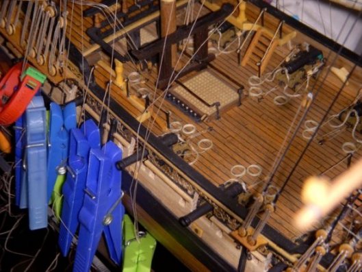

Schönen Nachmittag liebe Leute,
neuer Versuch, neues Glück, hab mal einen Test für die Kanonenkugelhalterung mit Kugel gemacht und probeweise hingestellt, das gleiche könnte ich mir dann zwischen den Kanonen und beim Abgang vorstellen, am Abend werde ich die mal machen (sofern es Euch zusangt) und auch probeweise hinstellen....bis dahin :wink:
Oliver
1 348
Freitag, 13. Dezember 2013, 23:09

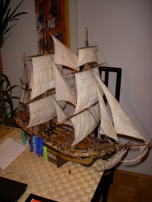

Guten Abend,
heute Abend hab ich wie angekündigt mal die Kanonenkugelhalterungen gemacht, ich hab die Dinger nur mal so ran gemacht, es ist noch nichts verleimt, was meint ihr, so lassen oder weg damit ?( , ich muss leider sagen dass das Licht wieder mal sehr ungünstig ist, gebt mir bitte einen Rat was ich machen soll :ok: ...
Oliver
1 349
Freitag, 13. Dezember 2013, 23:18
Hallo Oliver,
sieht sehr gut aus, damit kann man in den Krieg ziehen. :ok:
Was ich aber nicht weiß, ob auch am Treppeneingang Kugeln positioniert waren?
Nico
Nico
Ich bin ein Modellbauer, weil ich mit großen Händen auch etwas Kleines erschaffen will. :ok:
Albatros 1840

Freitag, 13. Dezember 2013, 23:36
Habe gerade mal Rücksprache mit dem Sicherheitsbeauftragten meiner Soleil gehalten ;). Der findet das etwas bedenklich, da bei rauer See evtl. eine oder mehrere Kugeln raushüpfen könnten und wenn dann gerade jemand die Treppe herauf/hinunter geht...aua. Wenn Dich das nicht stört, vom Optischen her find ich´s super :thumbsup:.
Soleil Royal Holzmodell 1:140
