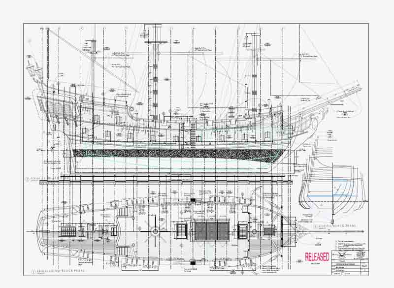

Viele kennen sicher das folgende Bild:
Dieses ist ein Plan der Steyners Shipyard. Der Werft, welche die Pearl aus den Filmen 2+3 gebaut hatte.
Leider nur in mieser Qualität verfügbar aber noch ausreichend.
Kommen wir also zu Plan M :bang:
Also habe ich meine Bauteile der Bordwände eingescannt und in ein Vektorprogramm geladen. Zusätlich kam der obige Plan auf die korrekte Größe skaliert in den Hintergrund.
An dieser Stelle konnte ich damit beginnen, die vektorisierten Bauteile auf dem Plan an die zugehörigen Positionen zu verteilen.
Um auch kurz etwas zu der Genauigkeit meiner Zeichnungen der Bauteile zu sagen- Diese wurden hochaufkösend und mit einer Strichbreite von 0,1mm gezeichent um so geringe Toleranzen wie möglich zu erhalten.
Folgend also das erschreckende Ergebnis:
Hier kann man schon erahnen, dass das nicht so aussieht, wie man sich das wünscht.
...und im Detail:

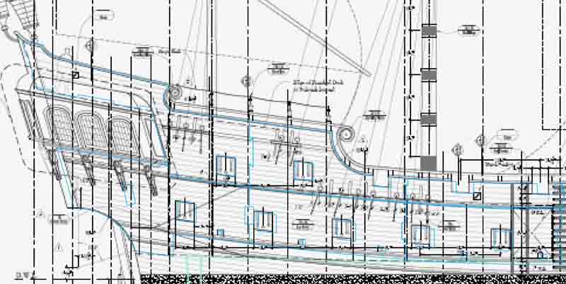

Am Heck angefangen, leigt noch alles sauber auf dem Plan. Die Linienführung stimmt.
Je weiter man jedoch gen Bug geht, desto schlimmer werden die Toleranzen.
Nimmt man sich die Stückpforten oder auch die Riemenpforten als Orientierung, so weichen die Bauteile immer weiter vom Plan ab.
Und dies nicht nur bei den Pforten sondern auch in der Linie des Barkholzes.
Die Bauteile wurden so ausgerichtet, dass die seitlichen Trempelrahmen immer exakt vertikal stehen...wie es ja nunmal sein sollte.
Hier im seichten rot markierten Bereich erkennt man wie unfassbar schief die Bauteile von Hachette sind.
Eine klaffende Lücke zwischen den Bordwänden des Batteriedecks und dem Schanzkleid. Weiter zum Bug hin passt dann schliesslich gar nichts mehr!

Lege ich nun meine vektorisierten Bauteile darüber ergibt sich folgendes Bild:
Und wieder im Detail:
Soviel also zur Theorie und der Praxis!

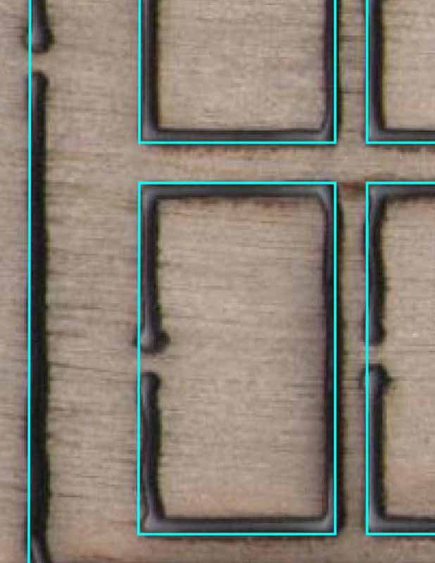

Abgebildet sind saubere Teile, geliefert bekommt man dann beispielsweise soetwas:
Nun, letztenendes läuft nun wohl alles darauf hinaus, dass ich einen haufen Geld für Schrott ausgegeben habe und nun alle Teile der Bordwände neu fertigen muss...sobald ich Holz bestellt habe. :heul:
