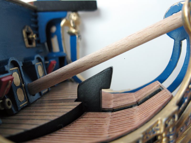

Das wird euch jetzt zwar ziemlich schockieren aber auch ich bin nicht unfehlbar .
Und zwar ist mir heute eingefallen, dass ich ja auch noch Schlitze für die Bugsprietzuring im Scheg brauche :pinch:, was natürlich Klasse ist, jetzt nachdem das Teil schon fertig lackiert ist. Aber wat mutt dat mutt, also erst mal die Position einzeichnen. Dazu ein Rundholz als provisorischen Bugspriet in die Öffnung im Galionsschot gesteckt und...moment mal, ist da nicht was verkehrt?
Eigentlich sollte der Bugspriet doch auf dem Stagkragen aufliegen oder? :cursing: Naja, so schlimm ist das nicht, ein wenig tiefer kommt der Spriet noch, da das Loch im Galionsschot bis jetzt nur vorgebohrt ist und später ein wenig tiefer sitzt. Und der Rest wird oben drangestückelt, wenn´s weiter nix ist :rolleyes:. Dann ist mir jedoch aufgefallen, dass ich schön darauf geachtet habe, dass Galionregeln und Galionsspanten sauber zusammenpassen aber auf die Öffnungen im Galionsgräting habe ich nicht geachtet. Und so stehen jetzt die Spanten genau mittig zu den Öffnungen :bang:
So könnte ich nur sehr schmale Zurrings mit vielleicht 3 bis 4 Windungen machen, das würde aber doof aussehen, da es mindestens 8 sein sollten . Also ist mal wieder tricksen angesagt. Zuerst den hinteren Steg ein wenig nach hinten versetzt...
...und das gleiche mit dem vorderen gemacht.
Beide in der Höhe aufgedoppelt...
...und nachdem sie schwarz angepinselt sind, fällt das keinem Mensch mehr auf :D.
Nun konnte es auch endlich an die Schlitze gehen. Diese habe ich versucht so schonend wie möglich auszubohren, was mir auf der einen Seite auch ganz gut gelungen ist...
...auf der andern Seite weniger.
Aber alles in allem ist es am Ende gar nicht sooo übel geworden. Wenn die Farbe trocken ist, ist es auf der einen Seite schon mal in Ordnung.
Die andere Seite hab ich auch schon gespachtelt und Farbe drauf gemacht aber da muss ich noch´n bisschen nacharbeiten. Wenigstes bin ich, trotz allem, wieder ein Stückchen weiter gekommen ^^.

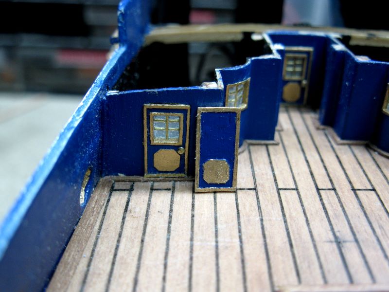

Heute wollte ich mal was Anderes machen, deshalb hab ich mir mal ein paar Gedanken zu den ganzen Türen und Fenstern gemacht, die noch anstehen. Genauer gesagt um die goldenen "Umrandungsleisten", die da überall drankommen. Die Lösung mit dünnen Messingstreifen funktioniert, keine Frage aber es ist ziemlich schwierig zu bauen und entsprechend zeitintensiv. Zudem halten die Messingstreifen nicht besonders gut auf den Türen, in der vergangenheit sind die mir öfters abgefallen und ich musste sie wieder und wieder drankleben X(. Deshalb hab ich mir gedacht: "Das muss doch auch einfacher gehen" und nach Alternativen zum Messingblech gesucht. Da ist natürlich der erste Gedanke Plaste, genauer gesagt Polystyrol. Leider musste ich feststellen, dass es 0,1 mm dünne Pony...äääähh, Polyplatten leider nicht gibt :motz:, das Zeug fängt erst bei 0,3 mm an. Darauf hin hab ich mal meine Schubladen durchsucht und bin auf das hier gestoßen:
.................öööhhmpf, Mist, da sieht man ja gar nix. Is ja auch klar, das Ding ist schließlich durchsichtig :cracy:. Hier kann man zumindest mal sehen, wie meine Lupenlampe sich drin spiegelt :rolleyes:.
Und zwar handelt es sich hier um eine durchsichtige 0,1 mm dicke Kunststofffolie, die anscheinend mal als Schutzfolie auf einem Monitor geklebt hat. Prima Zeug jedenfalls und lässt sich gut verarbeiten. Nachdem ich erst mal getestet hatte, ob auf der glatten Oberfläche auch später die Goldfarbe hält (tut sie ^^ ) und ob sich das Ganze gut mit Sekundenkleber verkleben lässt (tut es auch :D ) hab ich mal eine Probetür gebaut. Das Schöne ist, dass das mit dieser Folie nur ein paar Minuten gedauert hat. Schlecht ist, dass das Zeug durchsichtig ist, man also nicht so richtig gut erkennen kann, wo man es hinklebt :nixweis: aber sei´s drum, hier das Ergebnis mehrminütiger Arbeit ;):
Warscheinlich werde ich es das nächste Mal vor dem Verkleben schon golden anpinseln. Und so angemalt, erkennt man den Unterschied zum Messingblech sowieso nicht mehr :thumbup:.
Also werde ich jetzt, zur Entspannung, erst mal ein paar Türen und Fenster machen.

nabend matthias, wobei ich denke, dass du mit dem 0,3 mm sheet zurecht kommen solltest.
phillip reed nimmt das zeug ja auch genau für diesen zweck und er baut so in etwa in deinem maßstab!!!
