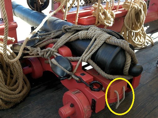

das mit der Sicherungskette ist ein netter Versuch von euch ;) aber dieser Verlockung werde ich nicht folgen... :lol:
Im Ernst:
Damit eine Sicherungskette stimmig wirkt, dürften deren Einzelglieder real nicht größer sein als ca. 2,5 cm Länge, bei ungefähr 0,3 cm
Stärke. Schließlich ist diese Kette wenn überhaupt nur ca. 40 cm lang. Das bedeutet in M 1:100 also Kettenglieder von 0,25 mm Länge und
0,03 mm Dicke. Die Frage bezüglich einer richtigen Kette ist damit wohl beantwortet. Natürlich kann man es mit Kettengliedern von real 5 cm
versuchen, aber das ist meines Erachtens zu groß. Das kann man auch gut bei der Lafette der L'Hermione (Siehe Seite 42, Beitrag Nr. 1257,
fünftes Foto) beobachten, Plastik: Einladung zum Kaminabend an Bord der Soleil Royal
_________________________________________________________________________________________________________________________
@ Johann und Mickey:
Bei Einsatz eines 0,2 mm starken Drahtes bedeutet das für ein einzelnes Kettenglied eine Mindestlänge von 2 x 0,2 mm (für dessen Stärke
an sich) plus - da Kette - zwei weitere ineinandergreifende Glieder links und rechts, was erneut 2 x 0,2 mm bedeutet. Das macht schon in
Summe 0,8 mm und dann würden alle Teile dicht anliegen, also muss noch zusätzlich mind. 0,1 bis 0,3 mm Abstand dazwischen, dann sind
wir bei rund 1 mm. Will heißen: bei 0,2 mm Drahtstärke ist eine weitere Reduktion konstruktiv nicht möglich. :smilie:
Bleibt die Frage nach einem dünneren Draht wie von Mickey angedeutet. Vielleicht 0,1 mm, macht dann aber auch wieder in Summe bei
ähnlicher Rechnung 4 x 0,1 plus Freiraum 0,2 mm = 0,6 mm = real 6 cm . 6 cm Kettenglieder bei einer Gesamtlänge von 40 cm ? Das wäre
alles, nur immer noch nicht "stimmig"... (wer meine Texte liest wird inzwischen bemerkt haben, dass dies eines meiner Lieblingsworte ist. :rolleyes:
Also wie könnte es sonst gehen ?

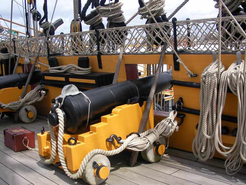

Ich habe irgendwo in meinem Fotofundus auch Lafetten gesehen, wo das Sicherungseisen mit Tau am Bolzen befestigt war und in diese
Richtung werde ich arbeiten, oder wie Mickey schon äußerte, mal sehen, was sich aus dem Hut zaubern lässt, Zeit habe ich genug dafür. :smilie:

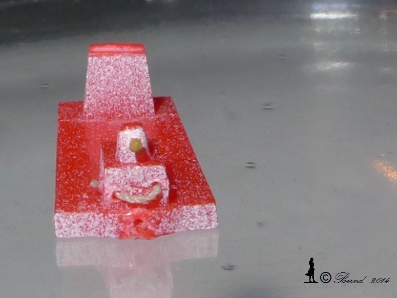

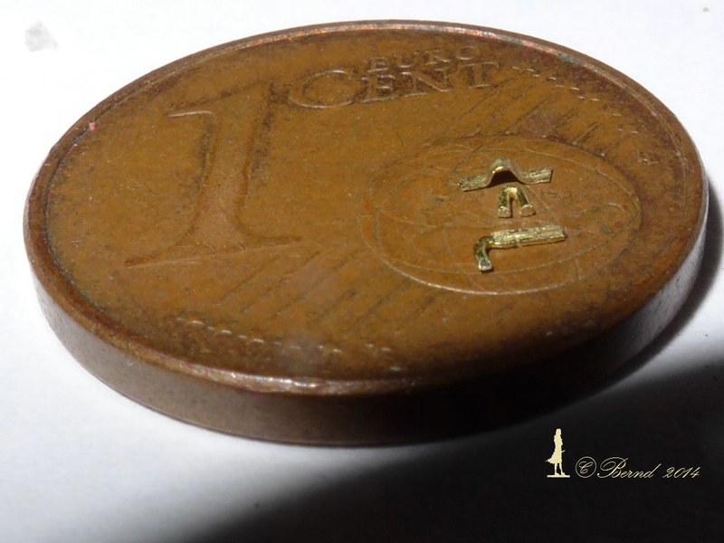

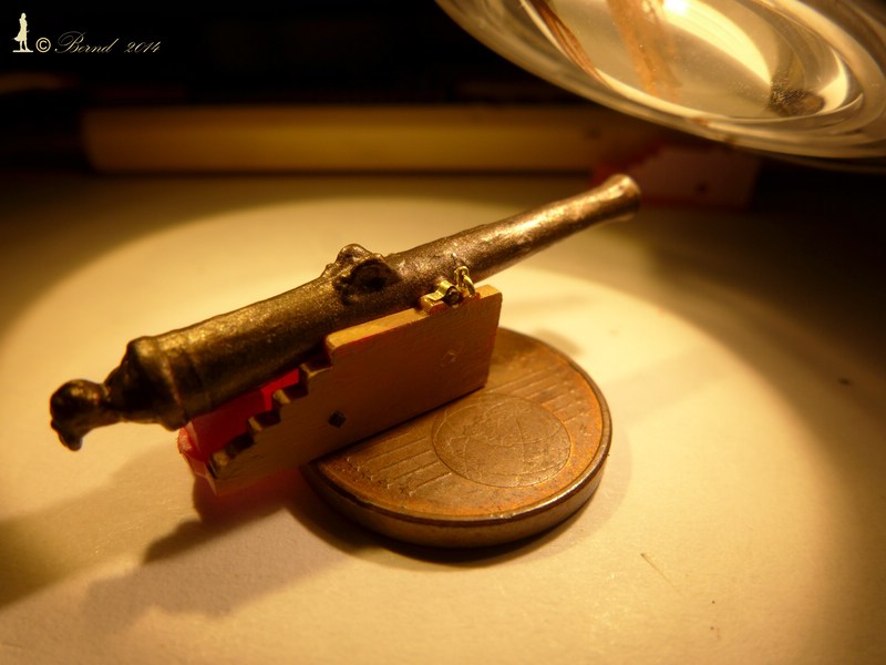

Als kleines Zuckerle gibt es zum Abschluss noch ein paar Aufnahmen meines Erstversuches der Beschlagteile an einem 12-Pfünder Dummy, also
Ausschusskanone auf Ausschusslafette etc...
Milton hätte jetzt seine wahre Freude dran, denn im Gegensatz zum gezeigten Dummy werde ich nun doch die Schildzapfen auch an den Geschützen
in der Kuhl verändern. Jetzt hätte seine Seele endlich Ruh. ;) Ansonsten ist da noch Luft nach oben und vieles noch nicht richtig stimmig, ;) die
Schelle liegt nicht satt am Zapfen an und ist mit der Lafette nicht verbolzt, die Schnittkanten (bis auf den Bügel) sind nicht geglättet, etc...
Der Vertikalbügel hat eine Höhe von derzeit 1 mm. Den Querriegel dazu habe ich aus einem 0,3 mm Messingdraht "flachgeschmiedet" und
zum Ende hin als Draht auslaufen lassen, damit er schön in der Hand liegt. :rolleyes: Der Bügel ist vielleicht noch ein Tick zu hoch, 0,8 mm
scheinen besser zu passen. Mehr wird aber auch nicht gehen, denn der Riegel mit 0,5 mm Höhe muss ja in den Bügel eingeschoben werden. :D
Die Flappe (Zapfengurt oder Zapfenschelle) habe ich aus einem 0,2 mm Messingdraht bis zu einer Stärke von unter 0,1 mm gehämmert,
aber wie bei all meinen Prototypen dann am Dummy in Sekundenkleber ertränkt. ;) Die endgültigen Teile werden überdies alle brüniert.
Jetzt will ich mich mit den Geschützen hier auch nicht endlos wiederholen. Außerdem mache ich jetzt hier Ferien. Wenn es etwas
Produktives zu zeigen gibt stelle ich es hier wieder ein. Dies kann aber jetzt einige Zeit dauern, aber ihr seht zumindest schon einmal,
wohin die Reise bei mir geht...
In diesem Sinne beste Grüße und bis irgendwann.

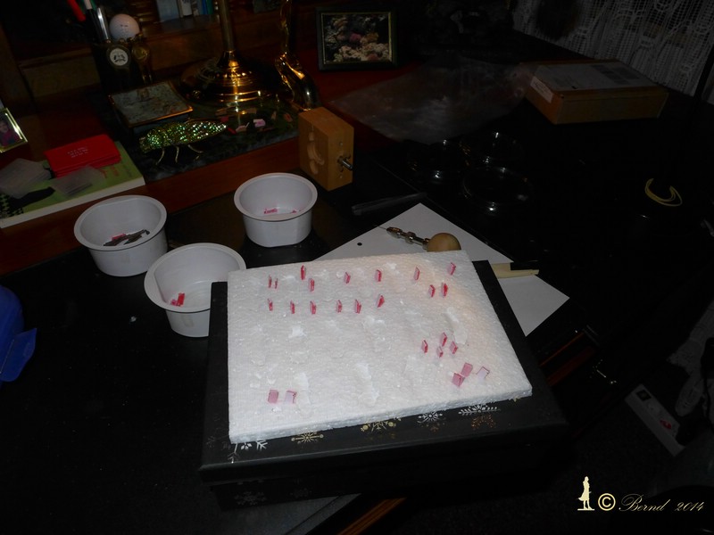

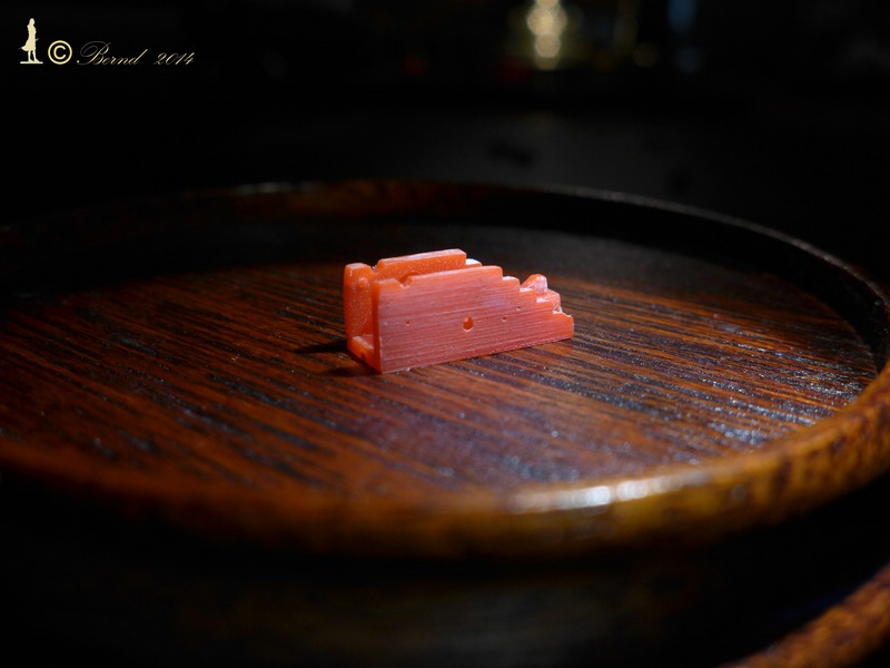

Man lebt ja immer in einem Spannungsfeld, entweder zuviele Bauabfolgem einzustellen, dann droht die Gefahr der Langeweile, oder zu
wenig abzulichten, dann riskiert man als reiner Schausteller zu gelten. Wer die letzten Beiträge verfolgt hat wird wissen, dass ich mir bei den sichtbaren Geschützen ja schon ganz schön was vornehme. Ich habe mich jetzt auch dazu durchgerungen die einzelnen Baufortschritte weitestgehend zu dokumentieren, auch auf die Gefahr hin, es vielleicht etwas zu übertreiben. Wie auch immer, letztlich ist dies ein Baubericht, also soll auch über den Bau oder dessen Irrwege en Detail berichtet werden....

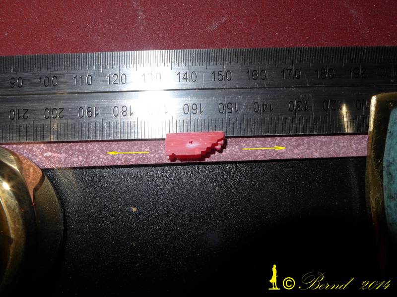

Da bei den Lafettenwänden die beidseitigen Zapfeneinfassungen - vorsichtig ausgedrückt - so nicht üblich waren, wurden diese bekannter Weise von mir abgetrennt, so dass nun eine neue Ausrundung in den Lafettenwänden gefräst werden muss. Das funktioniert sehr gut mit einem 0,8 mm Bohrer...
Dann einen 0,8 mm Draht zur Kontrolle eingelegt... passt...
Und die Wände immer schön paarweise zusammenstellen, fräsen und ja nicht bei den weiteren Arbeitsgängen vertauschen, sonst sitzt der
Zapfen schief...
Gaaannnzzzzz ruuuhhhhiiiigg und nicht den Überblick verlieren...sagt sich so einfach...

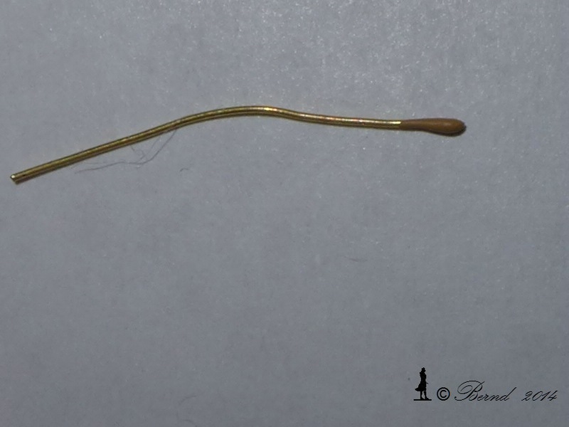

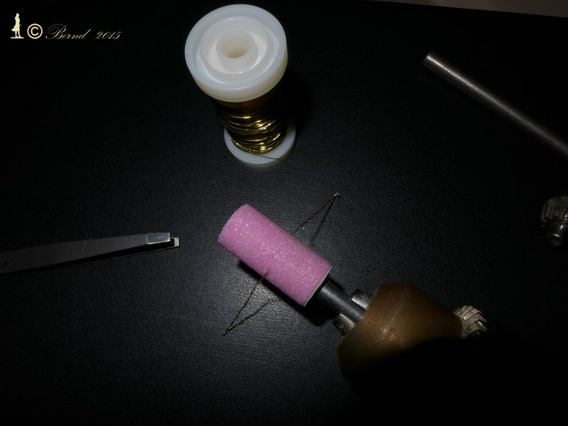

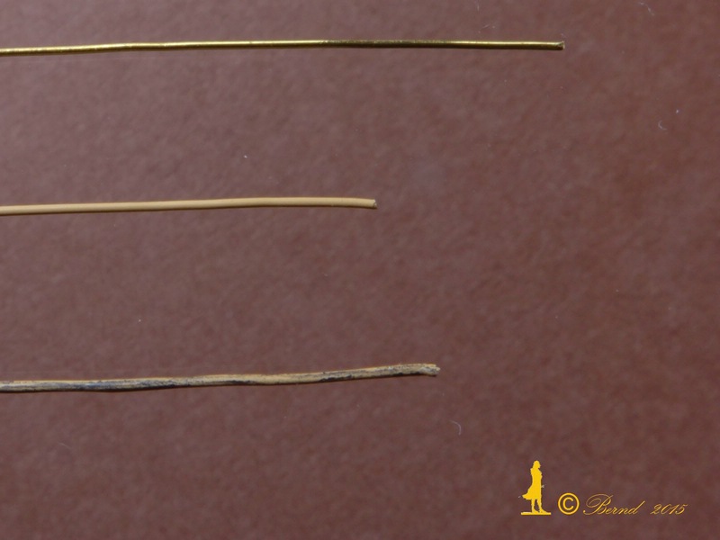

Auf geht's zum nächsten Detail. So ein Richtkeil hat in der Regel einen Griff wie man sieht...
Ergo mal auf die Schnelle ein paar 0,3 mm Messingdrähte in Farbe eingetaucht, gehärtet...
und eine erste Anprobe vorgenommen. Die Richtung stimmt, Griff aber zu kurz, weil falsches Teil am Dummy eingesetzt :-( Problem dennoch geistig abgehakt.
Stellt sich die Frage, worauf geneigter Richtkeil sein Haupt bettet. Richtig, auf einem Richtblock. Zu dumm, dass dieser auch ab und an
bewegt werden muss und die Altvorderen aus welchen Gründen auch immer diesen zumindest bei kontinentalen Geschützen nicht mit
einem Holzgriff, sondern mit einem Haltetau versehen hatten. Es hätte ja auch so einfach sein können, aber nein...
Also den Block vorsichtig auf beiden Seiten schräg mittels 0,3 mm Bohrer durchbohrt...
Da kommen auf 3 x 3 mm schon einige Bohrungen zusammen wie man sieht...
Und zum Abschluss ein 0,1 mm Takelgarn durch die Öffnungen eingeflochten. Bei dem Dummy sitzen die Bohrungen noch nicht auf gleicher Höhe, aber in dieser Art und Weise geht es weiter, demnächst..
Seine Seele ruht nun im Frieden, erlöst von den Qualen die seine Seele bis jetzt noch auf der Erde gefangen hatten...

Guten Abend allerseits und merci Messieurs.
Weiter geht es mit der Bearbeitung der Lafettenwände. Ganz im Stil des bisherigen Modells will ich diese nicht so perfekt glatt wie hier zu sehen ausführen...
...sondern mit einem Hauch von morbidem Charme eben, etwa in der Art, wenn auch später coloriert...
Ergo müssen die Wände aufgeraut werden. Dies funktioniert sehr gut, wenn die Teile an einem Lineal entlang auf Schleifpapier abgezogen werden.
Dadurch entstehen absolut paralelle Riefen zum Lafettenboden.
Das bevorzugte Holz für Lafetten (oder Raperte, Rollpferde) war Ulme, da es im Gegensatz zu Eiche weniger stark splitterte. Es wurde aber auch Eichenholz verwendet; Spanier sollen, die Ressourcen ihrer Kolonien nutzend, auch Mahagoni, Briten und Franzosen vornehmlich Zedernholz zum Bau von Lafetten benutzt haben. Die üblichste Form im 17. Jh. bestand aus einem massivem Unterteil mit zwei darauf befestigten Seitenwänden, die im vorderen Bereich durch ein Querschott, dem sogenannten Kalb verbunden waren. Zu Beginn des 18. Jh. verschwand bei den englischen Lafetten der massive Boden, während er sich in Frankreich und Spanien länger hielt.
Die einzelnen hölzernen Bauteile wurden dabei durch lange eiserne Koppelstäbe, den „boulon d'assemblage“ miteinander verbunden und da fängt die Sache an wieder modellbautechnisch interessant zu werden. Auf der nachstehenden Aufnahme sieht man aber nur den hinteren Koppelstab, aber wo ist der andere geblieben ? Etwa vor dem Querholz ?
Mitnichten, der vordere Stab führt bei dieser Version mitten durch das Querholz und das hat für mich seinen besonderen Reiz. In der Regel sitzt dieses Schott genau in der Vertikalachse des Schildzapfens und ebenso der Koppelstab, ergo muss das Querholz durchbohrt werden, was mit einem 0,3 mm Bohrer und einer Bohrlänge von immerhin rund 4 mm nicht so ganz einfach ist.
Danach einen 0,3 mm starken Messingdraht durchgeschoben...
...und um die Lafettenwände samt dem zweiten Koppelstab ergänzt, um auf die Schnelle einen ersten Eindruck zu bekommen...
Aber das dicke Ende kommt noch, denn die Stäbe müssen etwas eingekürzt, dann innen und außen mit Scheiben und zum Kraftschluss mit quadratischen Blechen als Muttern versehen werden. Es hat nicht zufällig jemand von euch einen 0,3 mm starken Gewindeschneider ? :rolleyes: Lasst euch im neuen Jahr überraschen, wie ich aus dieser Ecke wieder herauskomme... Bis dahin wünsche ich euch ein frohes Weihnachtsfest, einen guten Rutsch ins neue Jahr, oder einfach nur eine gute Zeit.

Und zum Zweiten noch eine weitere kleinere Spielerei, die mit der Ausrichtung derr Kanonen einhergeht, der Einkürzung der Richtblöcke und Frontwände, denn diese müssen auch angepasst werden...
Und zum Dritten eine äußerst lästige Kleinigkeit, die in Verbindung mit den Rädern der Lafetten ansteht, Ich meine so etwas in der Art:
Denn diese Zapfen sind über die Länge nicht konstant, sondern verjüngen sich, wie man sieht. Also wie herstellen ?
Man nehme dazu einen 0,3 mm Messingdraht, eine Bohrmaschine, sowie eine Art Schleifstein
Führe selbigen bei anständigen Umdrehungen drüber, bis der Draht durchgewetzt ist...
Farbgebung dabei analog zu den Masten...
Dann in passender Länge einkürzen und in die Achse des Rades einführen, schon hat man einen konisch zulaufenden Zapfen. ;)
