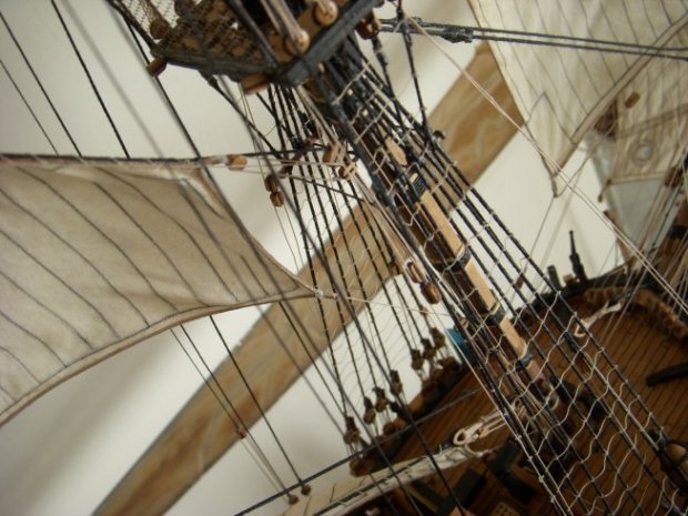

faszinierendes Gewusel; was mitr auffällt ist daß das laufende Gut paßgenau auf der Nagelbank sitzt , ich meine in Natur müßte jedes Tau mehr oder minder länger sein als gezeigt , da die Segel ja auch noch weiter aufegiert werden können , die Nagelbank müßte voller aufegrollte Tauenden sein . und nich so "leer"
sonst ..... alle Achtung

...Du hast zu früh geschreiben ;) , die aufgerollten Tauenden kommen ja noch dran (hab ich bei der Eagle ja auch gemacht, allerdings erst ganz zum Schluss) oder glaubst Du wirklich das ich das so lassen wollte :bang: (aus Bautechnischen Gründen befestige ich die Taue an den Belegstellen, fixiere mit Superkleber und schneide dann das Ende ab, die Seilrolle wird dann seperat gemacht und dann über den Nagel gelegt). Als nächstes werden die ganzen Stagsegel belegt und DANN kommen die Taurollen dran und dann geht es mit den Rahsegeln weiter und dann kommen auch dort die Taurollen dran, also bitte abwarten :ok: !!!

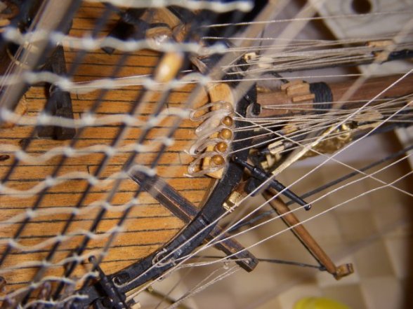

Guten Abend @all,
@Gobidoc, anbei zwei Bilder wie das mit den Belegnägeln und Seilbündel dann final an jeder Belegstelle aussehen wird...
Oliver
1 265
Donnerstag, 28. November 2013, 19:42
...hier nun alle belegten Stellen mit den Seilbündel, ich hoffe es gefällt ein wenig...
Oliver

Ein wenig sehr! Wie kommst du da mit deinen Fingern rein? Ist das Modell so groß oder arbeitest du mit OP-Besteck? Ich habe ein bisschen die Modellrelationen verloren. Tagsüber in der Werft mit teils über 3m langen Modellen, abends mit meiner handfüllenden Nussschale :lol:
1 267
Donnerstag, 28. November 2013, 20:20
Hallo Leo,
die Fly hat über alles gemessen 81cm (hab grad mal nachgemessen). Mit den Fingern komm ich da gar nicht mehr hin, mach ich alles mit meinem "Gynäkologenbesteck" :D :lol: . Das sind Messingrohre (2mm Durchmesser) die ich vorne V-Förmig eingefeilt habe und in den verschiedensten Winkeln gebogen sind, ich mach nachher mal ein Bild davon, und Pinzetten dürfen auch nicht fehlen ;) ....

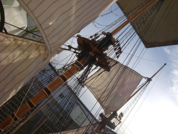

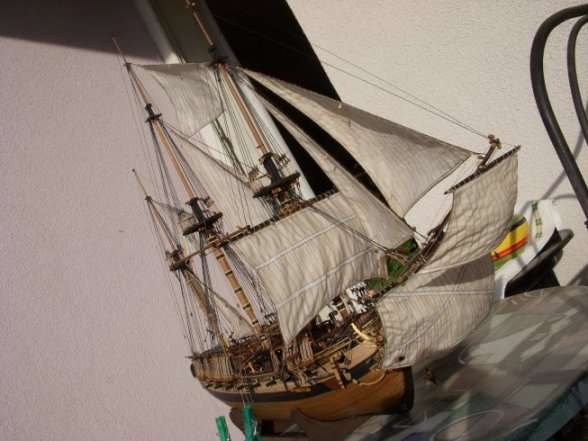

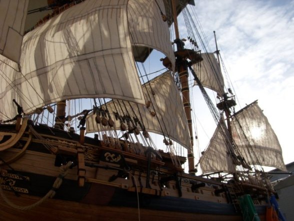

Samstag, 30. November 2013, 14:02
Schönen Nachmittag liebe Leute,
die Wäschekluppen werden weniger

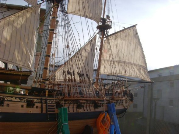

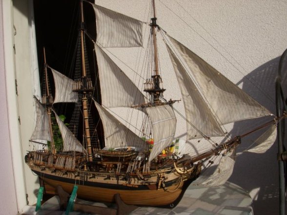

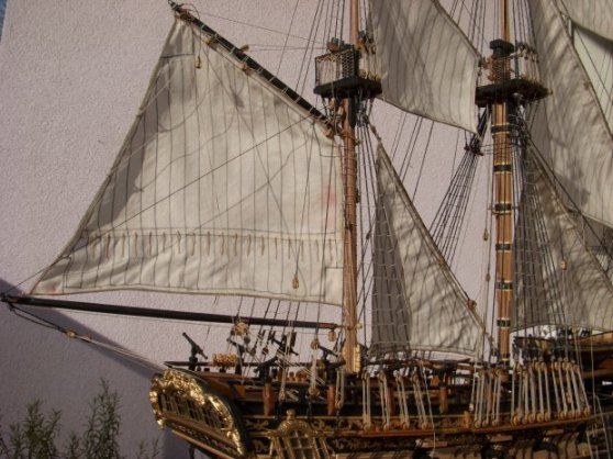

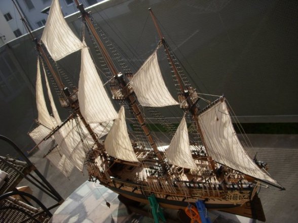

und so ist nun auch das Basansegel fertig. Dann hab ich mal die
Gording-Taue durch die Blöcke am Fock-Mars gezogen :bang: :bang: :bang: :bang: :bang: :bang: :bang: ich kann nur sagen das dies die beschissenste Arbeit überhaupt ist die ich je gemacht habe :bang: :bang: :bang: . @Hagen, ich hab nicht aufbohren müssen, ist auch so gegangen ;) , Du weisst schon :D ...
...und
da nach Schneffall in der Nacht jetzt die Sonne scheint hab ich jetzt
mal wieder paar Aussenaufnahmen bei Sonnenschein gemacht :ok: ..
Oliver
PS: die Seilbündel kommen dann auch wieder dran... ;-)

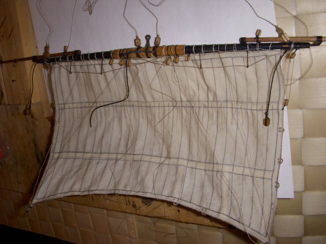

hab mich doch noch zum Focksegel gesetzt und mal die Bullings??? angebracht und die ganzen Schlaufen für die restlichen Gordings und Bullngs montiert. Paar Blöcke wurden auch noch gemacht, somit ist das Fock nun bereit gesetzt zu werden...die Leesegel werde ich auch noch vor der Montage am Mast anbringen, ich denke das geht leichter, aber da mach ich mir morgen mal einen Kopf ...dann hab ich mal mein Gynökologenbesteck abgelichtet (für diejenigen die es interessiert)...
Oliver

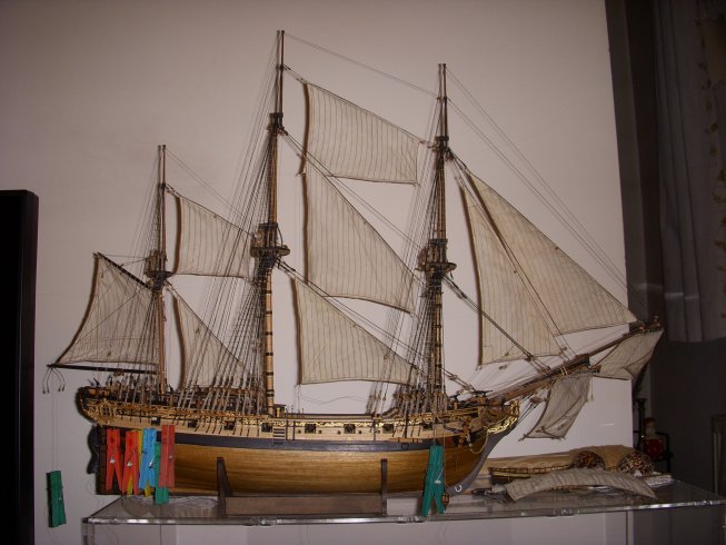

Guten Abend liebe Leute,
also im Moment bin ich immer mehr am Zweifeln ob das mit den Stagsegeln und Leesegel so eine gute Idee war :bang: , da kommt Takelage zusammen die man gar nicht haben will :!! . Hab heute mal weiter Taue am Focksegel angebracht und die zwei letzten Buling/Gording ?( durch die Blöcke unter den Marse am Fock gezogen, alleine dafür hab ich schon ne Stunde gebraucht :bang: . Muss mir mal endlich ne ordentliche Lampe besorgen, da unten ist es so dunkel und eng und mit Taschenlampe machts auch nicht wirklich Spass. Mehr hab ich leider nicht geschafft, hab meine innere Ruhe auch nicht wirklich gefunden und so ging heute nicht wirklich viel weiter...hier trotzdem paar Bilder....
Oliver

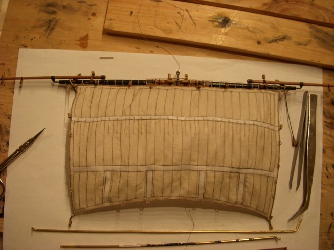

Dienstag, 3. Dezember 2013, 08:36
Guten Morgen @all,
Mickey, es ist nicht so das ich mich unter Druck setzte um fertig zu werden. Ich hab hier nur grad zwei Probleme:
1. ich weiss nicht wie ich mit den Rah und Leesegeln weiter machen soll. Es gibt zwei Möglichkeiten. Die Eine wäre die Leesegel schon vorab an die Spiere zu montieren und alle Taue dran zu machen und durch die Leitblöcke zu führen bevor die Segel an den Mast kommen. Dabei habe ich dann aber ca. 20 verkringelte Taue in der Gegen herum hängen und die könnten sie dann beim hantieren leicht verknoten, die dann noch sortieren ist auch recht "lustig". Andererseits könnte ich die Hauptsegel fertig montieren und erst dann die Leesegel nachträglich montieren. Hier besteht das Problem das dann die Taue durch die Leitblöcken bei montiertem Hauptsegel geführt werden müssen, und das ist das Problem, alles sehr eng, kaum Platz....
2. Mein zweites Problem ist das Licht. Da ich berufsbedingt nur am Abend bauen kann und nur Zimmerlicht und Taschenlampe zur Verfügung habe sieht man die Löcher der Blöcke so schlecht und da tu ich mir dan beim Einfädeln der Taue durch die Blöcke so schwer. Ein passende Tischlampe mit genügend Helligkeit und einem passenden Gelenkarm hab ich noch nicht gefunden, muss mich da wirklich mal auf die Suche machen.
Das sind die beiden Punkte an denen ich im Moment beisse und nicht so recht weiter machen kann bzw. die Montage der Segel etwas rauszögere, ich bin mir einfach unschlüssig was die bessere Methode ist, was meint Ihr ?

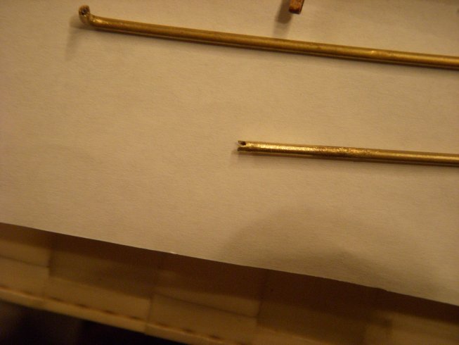

Dienstag, 3. Dezember 2013, 10:43
Moin Oli!
Zu 1. Ich habe noch keine Leesegel montiert, aber gefühlt halte ich die Variante erst Stamm- dann Leesegel für praktikabeler. Ich verwende oftmals Einfädler, die ich dann mit Pinzetten durch die Blockbohrungen führe. das geht eigentlich ganz gut. Zu 2. Ich habe diese Lampe hier aus Schweden: Nix dolles, hat aber den Vorteil, dass sie sehr gut hinbiegbar ist, gutes helles Licht spendiert und vor allem aufgrund des Leuchtmittels kaum warm wird. Das ist besser für's Modell und im Sommer auf meiner Dachwerft nicht unerheblich...
1 282
Dienstag, 3. Dezember 2013, 12:15
Hallo Chris,
ich tendiere auch eher dazu zuerst die Stammsegel und dann die Leesegel zu montieren, ich bin sogar schon soweit das ich erst alle Stammsegel mach und später dann alle Leesegel, quasi von innen nach aussen takeln. Kannst Du mir mal Deine Einfädler zeigen/beschreiben ? Bei mir ist ja eine nünne Nähnadel schon zu dick (3mm Blöcke) und zu lang.

Dienstag, 3. Dezember 2013, 17:36
Hi Oli!
Einfädler gibt's in jedem Kaufhaus. Ich biege sie zumeist an der Spitze mit einer zange noch etwas zusammen, dann gleiten sie besser durch die Blöcke. Auch biege ich sie oft seitlich leicht zur "Kurve", dann kann man damit seitlich einfädeln.
1 290
Dienstag, 3. Dezember 2013, 18:11
Hallo Chris,
ah, eine Repersiernadel sagt meine Partnerin....und da war ich ja gleich mal bei den Nähsachen...und was soll ich sagen, jetzt hab ich auch so eine Faden-in-Block-einfädel-Werkzeug, das klingt besser :D und im Nähkasten brach die eh niemand :D ...
