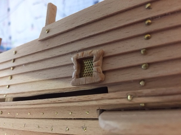

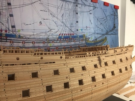

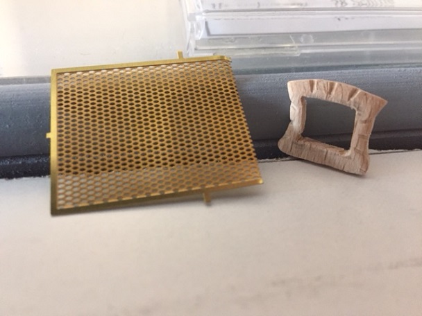

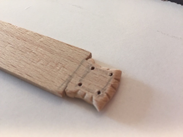

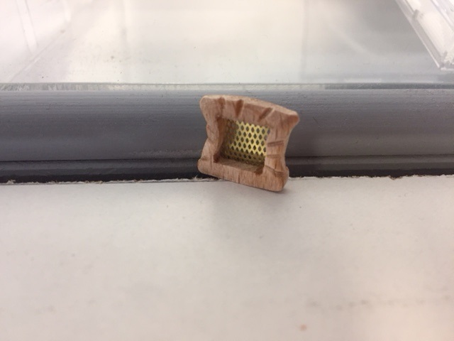

Zwischendurch gibt es heute zur Abwechslung ein kleines Fensterelement.
Ausführung in alter Manier…
…den Rücken entsprechend dem Klinkerversatz profiliert.
Dann kam ein Ätzteilgitter zum Einsatz, welches mir freundlicherweise während meiner TITANIC-Bauzeit
von einem netten Forumsmitglied geschenkt wurde.
An Backbord und Steuerbord zieren die Gitterrahmen nun die Außenhaut in dieser Art und Weise.

Sieht gut aus, wieiele Fenster werden es denn? Das Gitter ist ja nicht sehr gross

Dank Euch Beiden für`s Statesment.
Diese Art Fenster gibt es so nur zweimal.
Allerdings befinden sich im Bereich des Spiegelhecks noch 4 weitere, ähnlich geartete, Öffnungen.
Dafür würde das Gitter noch reichen. Jedoch werden diese Öffnungen oftmals durch so eine Art Fensterladen verschlossen dargestellt.
Mal sehen, wie ich es am Ende machen werde.

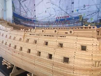

Das Fenster ist ein klasse Detail!
1 241
Freitag, 4. Mai 2018, 07:30
Moin Ray,
Für mich als Laie, im Schiffsbau, sieht der Nachbau der Fenster, sehr gut aus und das Lochgitter macht es noch besser. Als ich das erste Bild, das letzte im Bericht, gesehen habe, dachte ich nur: „WOW“ was für ein schönes Detail.

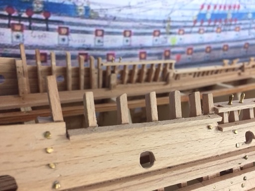

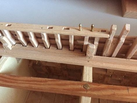

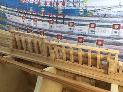

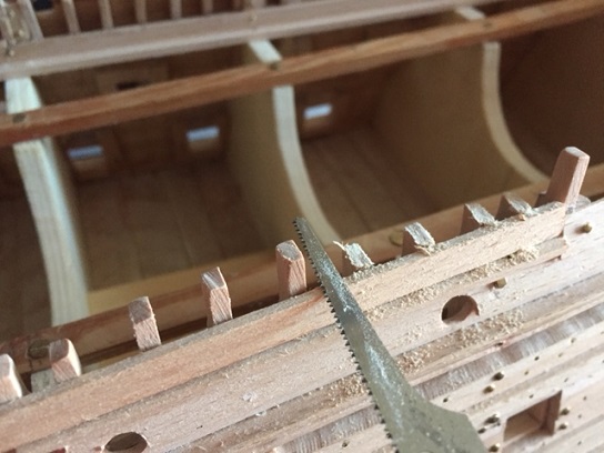

hoch motiviert und mit geschwellter Brust habe ich mich gleich an die nächsten Arbeiten gemacht.
Macht gerade richtig Spaß, da die einzelnen Abschnitte recht klein und übersichtlich sind.

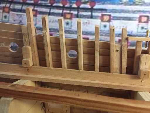

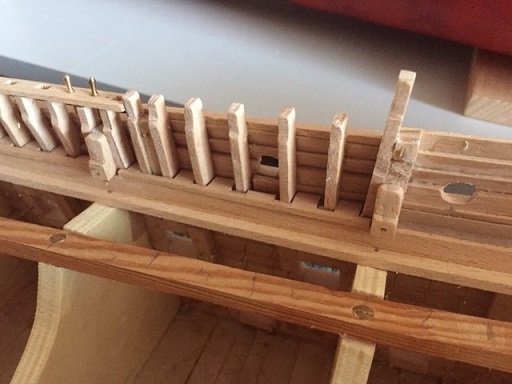

Die Schanzkleidstützen im ersten hinteren Abschnitt wurden gefertigt und montiert.
Danach erfolgte der Anbau der unteren Abschlussdeckleiste.
Mittels einer Lehre, die auf die Deckleiste aufgelegt wurde, wurden dann die einzelnen Stützen auf gleiche Höhe geschnitten.
Zum Abschluss wurde noch die obere Reelingabdeckung hergestellt und eingebaut.
Als nächstes folgt die Fertigung des Kammbrettes im Bereich des Wasserganges zum Verschluss der Spantzwischenräume.
Dazu nächstes Mal mehr. :wink:

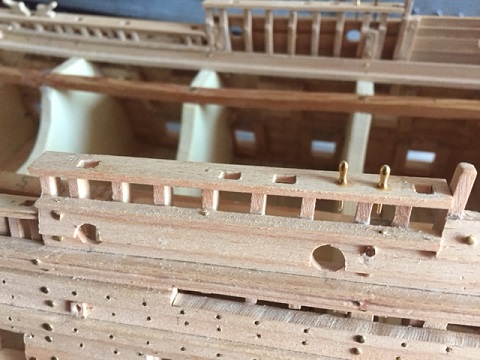

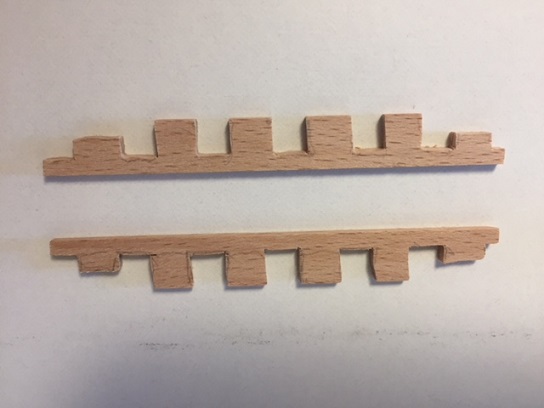

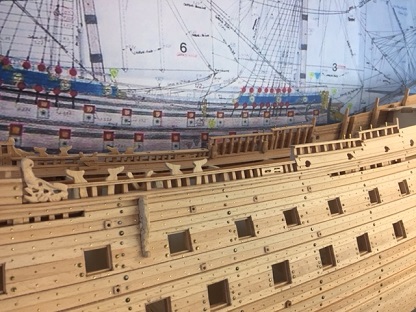

wie gesagt, heute nur ein Miniupdate über die „Kammbretter“ des nächsten Schanzkleidabschnittes.
…und wie Klaus richtig anmerkte, wieder reine Zimmermannsarbeit mit Hammer, Axt und Säge.
(Man sieht aber auch jedes Schleif-bzw. Sägestaubkörnchen :bang: )
Beiträge: 858
Realname: Martin
1 252
Mittwoch, 9. Mai 2018, 00:50
Hallo Ray,
mag sein, dass auf den Bildern zwar jedes Staubkörnchen zu sehen ist - vor allem aber sieht man wie schön die Kammbretter zwischen die Spanntköpfe passen.
Hast das wirklich richig gut hingekriegt. :thumbsup:

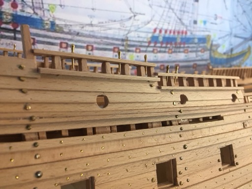

Kurzes Vor-Himmelfahrtupdate.

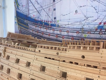

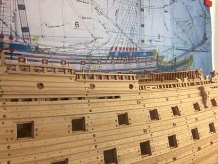

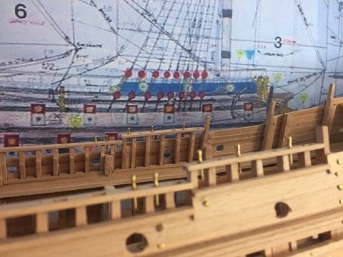

Die nächste Schanzkleidsektion wurde in Angriff genommen.
Stützen montieren…
Untere Abdeckleiste setzen…
Kammbleche einbauen…
Obere Reelingabschlußleiste anbringen, Belegnägel rein, fertig.
Ich wünsche Euch was für morgen… :wink:
