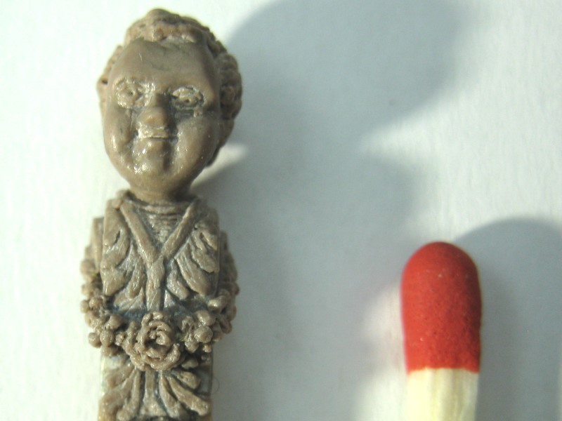

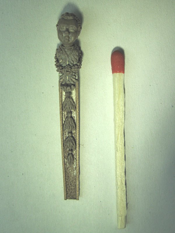

Ich hab´s mir ja nun mal selbst so ausgesucht, also muss ich auch die Konsequenzen tragen :pinch:. Ich steh´ nun mal voll auf diese protzigen Barockbrummer, wohlwissentlich, dass ich dann auch die total übertrieben Verzierungen alle nachbauen muss. Ein Beispiel dafür haben wir ja gerade mit der Kranbalkenstütze. Als ob das Ding nicht schon verschnörkelt genug wäre, nein, da muss dem Bengel auch noch ein Blumenkranz um den Hals hängen :rolleyes:. Bitte sehr, ich wollt´s ja nicht anders. Mit genug flüssigem Beruhigungsmittel (Hefeweizen) alles kein Problem :cracy:.
Wie man erkennen kann hatte ich echt Probleme die kleinen Details richtig auszuleuchten und zu fotografieren. Also das vorne soll eine Rose sein, zu den Enden hin folgen dann auf jeder Seite drei weitere Blumen. Die Rose hat einen Durchmesser von ca. 2,3mm. Die Blumen von 1,5 bis 1,2mm. Deshalb hat es mit dem Fotografieren nicht so gut geklappt. In echt sieht man es besser ich schwör´. Zufällig haben die Stütze und der Streichholz daneben fast die gleiche Länge von ca. 45mm.

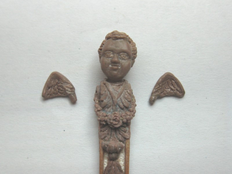

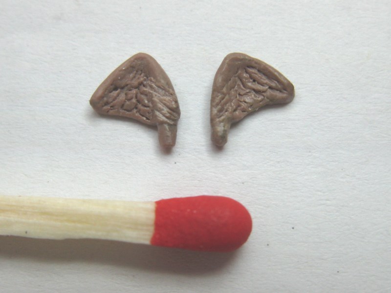

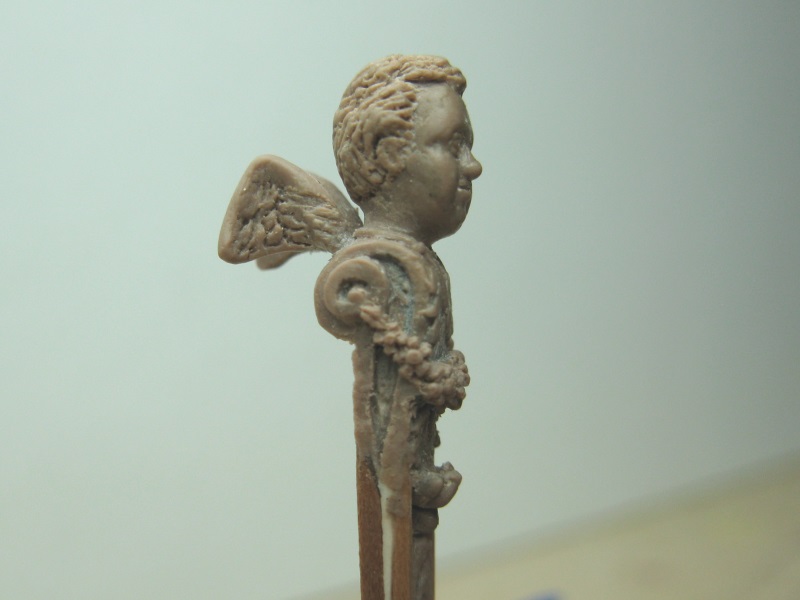

Ach fast vergessen, ein bisschen was gemacht hab ich auch noch :). Was so´n richtiger Engel sein möchte braucht natürlich noch Eines: entweder einen lebenslangen Vorrat an Red Bull ooooder....einen Satz Flügel :
Diese habe ich separat modelliert, da ich sie, der besseren Stabilität wegen, steckbar machen will.
Und so hat auch heute wieder ein Engel seine Flügel bekommen :D.
So und nun alles noch mal auf der anderen Seite .

Jetzt meld ich mich auch mal zu Wort: Also der Engel sieht echt Genial aus. :respekt: :dafür: :sabber:
Na aber Den kannst Du doch sicher abgiessen, oder? ;(

Hatte ich auch vor :whistling:, das ist ein weiterer Grund, warum die Flügel separat sind, wäre schwierig alles in einem Stück abzugießen. Deshalb bekommen die Flügel ihre eigene Einteilige Form. Die Stütze ist aufwändiger, da muss mindestens eine zweiteilige Form her. Zudem dürfte dem aufmerksamen Beobachter aufgefallen sein, dass ich das untere Teil der Stütze noch nicht gemacht habe. Das ist das Einzige, was wirklich spiegelverkehrt sein muss. Aber das nach dem Abgießen auf beiden Seiten dranzubauen ist ein Klacks ^^. Also, noch das letzte Feintuning und dann kann´s ans abgießen gehen :evil:.
