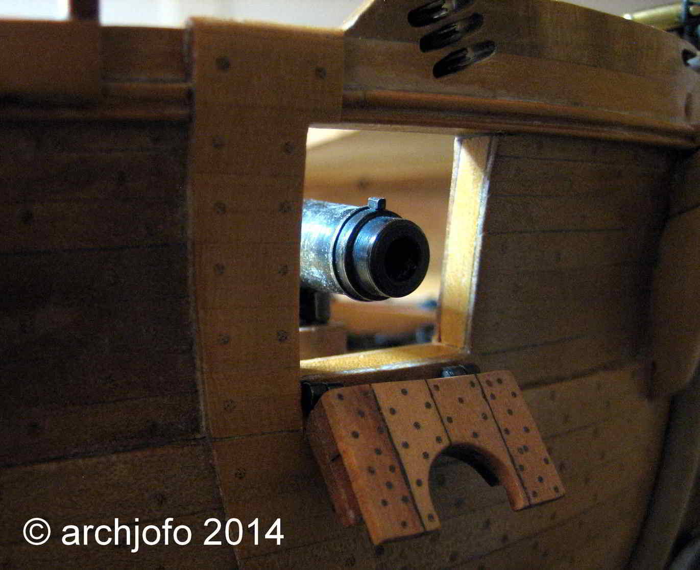

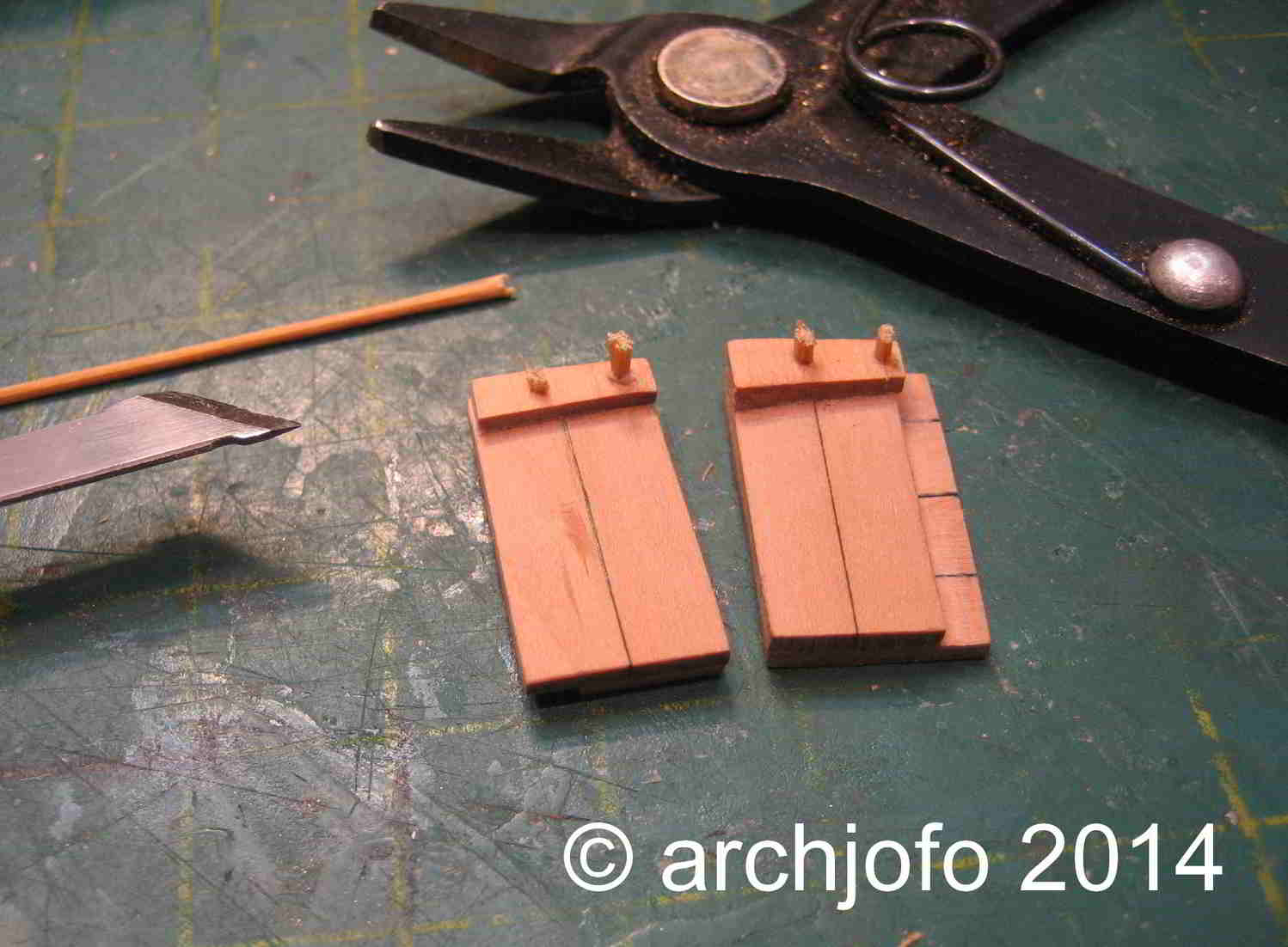

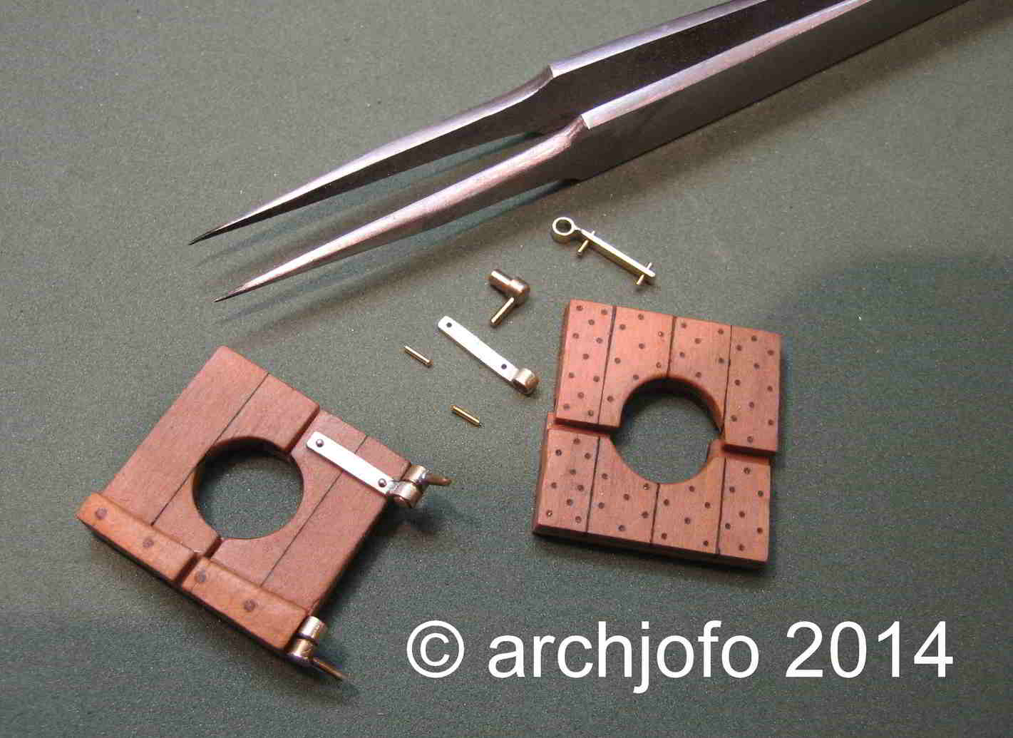

Fortsetzung Stückpfortendeckel: Vervollständigung der Steuerbordseite
Die Stückpfortendeckelproduktion mit Montage der Steuerbordseite geht dem Ende zu.
Das letzte Deckelpaar vorne am Bug der französischen Korvette hat ein spezielles Detail, wodurch sich dieses von den Anderen unterscheiden.
In diesem Bereich ist die Bordwand durch eine zusätzliche Plankenauflage aus Holz mit einer sogenannten Ankerfütterung versehen. Das schützt die Bordwand beim Herunterlassen bzw. Hochziehen vor dem Scheuern der Ankerflunken.
Da in den Bereich der Ankerfütterung eine Stückpforte einschneidet, mussten auch die Deckelhälften mit dieser Fütterung aufgedoppelt werden und eingepasst werden.
Somit konnte das linke Scharnierband nicht angebracht werden. Insofern wurde die Scharnierbuchse mit einem Stift in den Deckelrand eingelassen.
Außerdem musste die Ankerfütterung in diesem Bereich des Scharnierkegels ausgespart werden. Da der Plan von J. Boudriot u. a. auch zu diesem Punkt keine eindeutige Darstellung zeigt, löste ich das Detail nach meinen Vorstellungen. Anhaltspunkte dafür holte ich mir von Bildern vom zeitgenössischen Modell. Wobei die Aufnahmen die mir zur Verfügung stehen, gerade bei diesem Detailpunkt die Lösung nur erahnen lassen.
Grundsätzlich müsste es jedoch so passen.
Fortsetzung folgt …

1 239
Montag, 27. Januar 2014, 18:59
Danke für den netten Zuspruch.

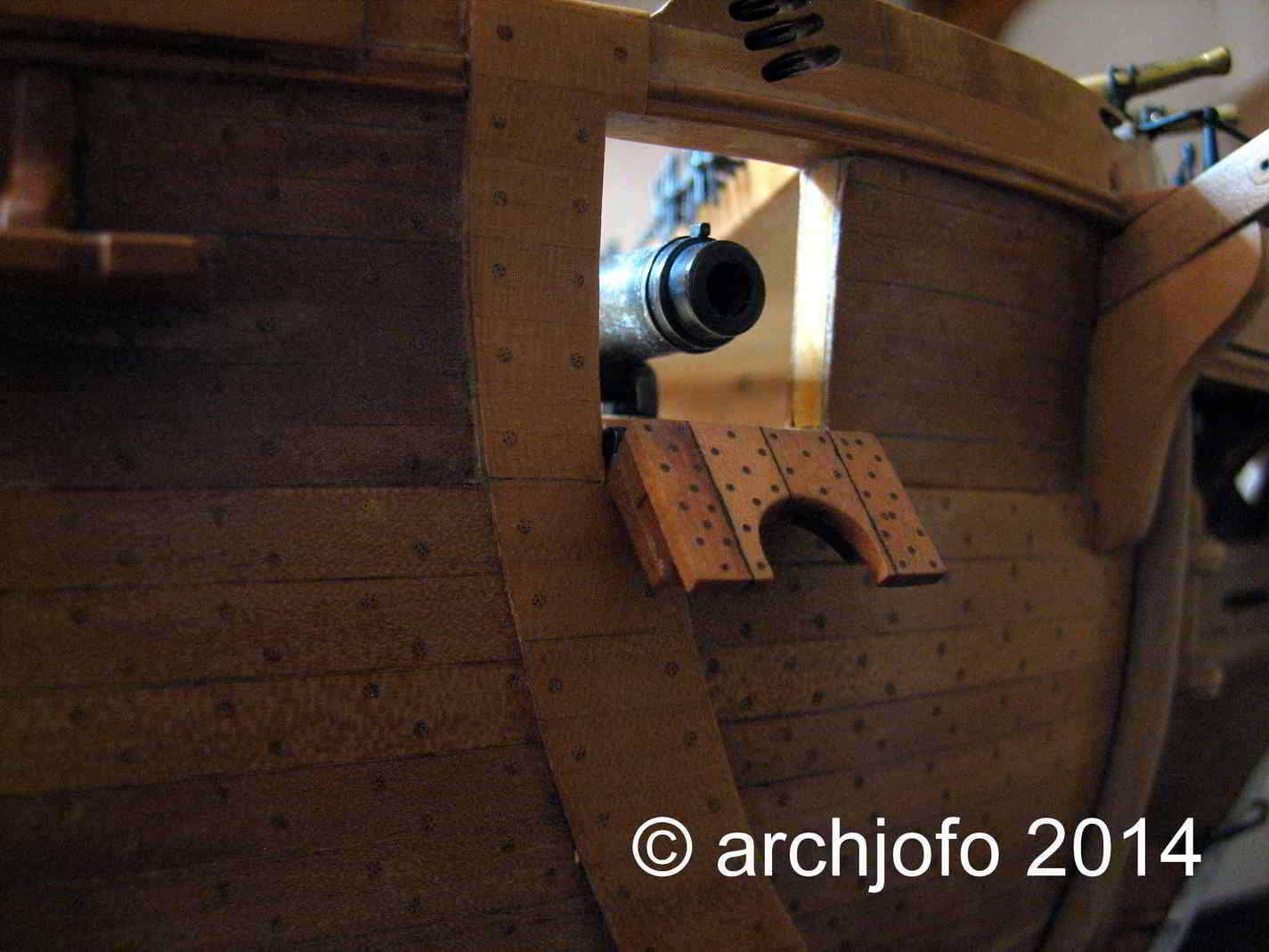

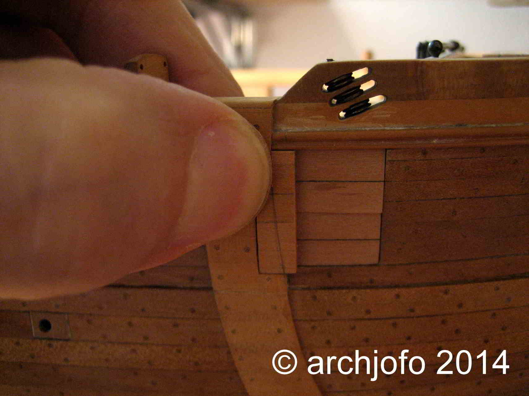

Aber ein Detail muss ich noch nacharbeiten.
Durch die Ankerfütterung/Aufdoppelung, kann der untere Deckel maximal in die Horizontale weggeklappt werden.
Insofern müssen die Kanten der Aufdoppelung noch etwas weggenommen werden.
Hier eine einfache Darstellung, die das Problem verdeutlichen:

Und so sieht das Ganze in der Umsetzung am Modell aus:
To be continued ...
