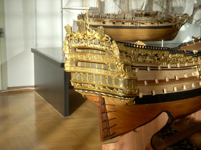

Hallo Hans,
der Kleber für die Scharniere ist ganz normaler Superkleber so wie er im Handel erhältlich ist, also nicht "mein Superkleber" sonder der den jeder kennt :D . Nachdem die Scharniere mit paar Tropfen fixiert wurden und fest saßen hab ich dann am Übergang Scharnierband zu Rumpf den Übergang mit Superkleber geflutet, dadurch sitzen die Dinger jetzt bombenfest und mit etwas Öl sieht man von dem Kleber am Holz auch nix mehr.

Ja, Oliver,
den Übergangsieht man eben nicht.
Klasse gemacht.

Deine Ruderanlage gefällt mir! Sie ist sehr schön geworden. :love:

Nabend alle,
ich schließe mich dem allgemeinen Urteil an. Ein wunderschönes Schiff und ein wunderbares Modell!!!
Nur, jetzt kommt mein ABER.
Das Ruder und die Scharniere wirklich sauber gebaut. Das Ruderblatt verschwindet oben im Heckspiegel. Also befindet sich dort auch die ganze Mechanik (Seilführung, Blöcke, etc.), welche das Ruder durch den Steuermann nach backbord oder steuerbord steuern soll. Nur, auf den Bildern schwer/gar nicht zu erkennen ist, es fehlt im Heck die entsprechende Öffnung dazu. So, wie ich das i.M. sehe, ließe sich das Ruder im Original nicht bewegen.
Gruß Peter

Doch, doch, die Aussparung ist schon da, siehst du in den früheren Stadien des Bauberichts. Vieleicht geht das durch die dunkle Färbung auf den Fotos etwas unter. Da ich den Baubericht von Anfang an verfolge und Einblick in das noch offene Heck hatte weiß ich daß die Öffnung dort sitzt. :)

Hallo Peter,
die Öffnung oben im Heck ist vorhanden und das Ruder lässt sich in beide Richtungen um ca. 35° drehen. Da der Bereich wo das Ruder in das Heck eintritt schwarz ist erkennt man die Öffnung auf den Bildern nicht :bang: . Der ganze Bereich hat mich Blut gekostet :bang: :bang: :bang: und die Leisten am Ruder haben sogar eine Fase damit sich das Ruder eben um die 35° je Seite drehen lässt. Ich hoffe die Erklärung beruhigt Dich ;) .

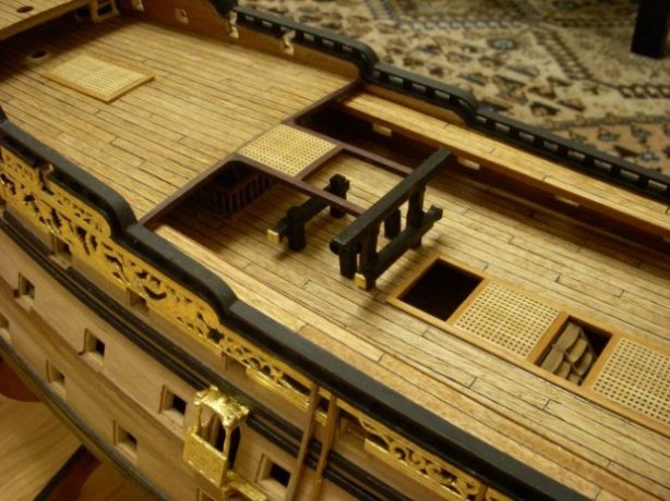

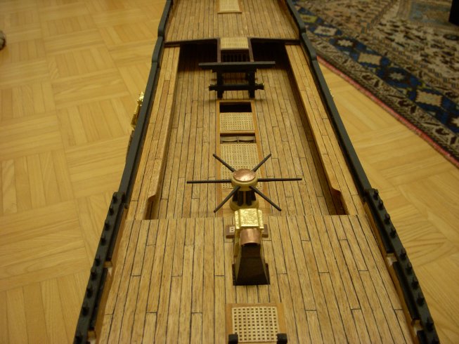

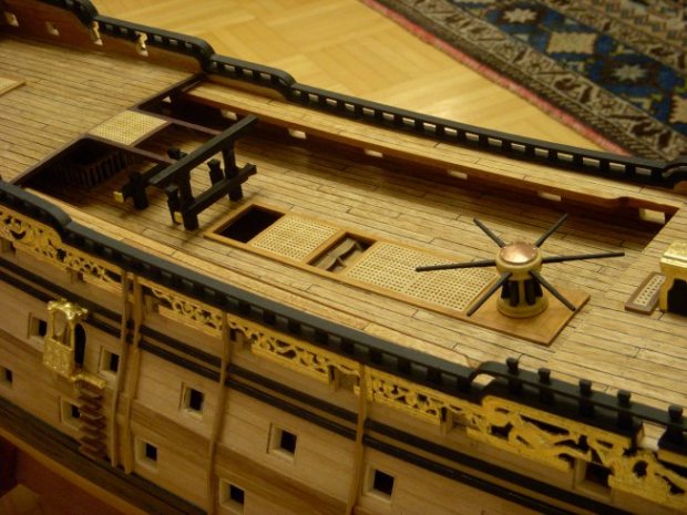

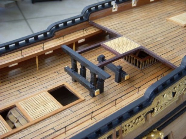

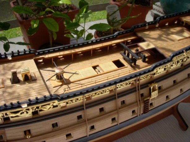

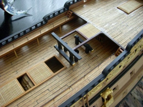

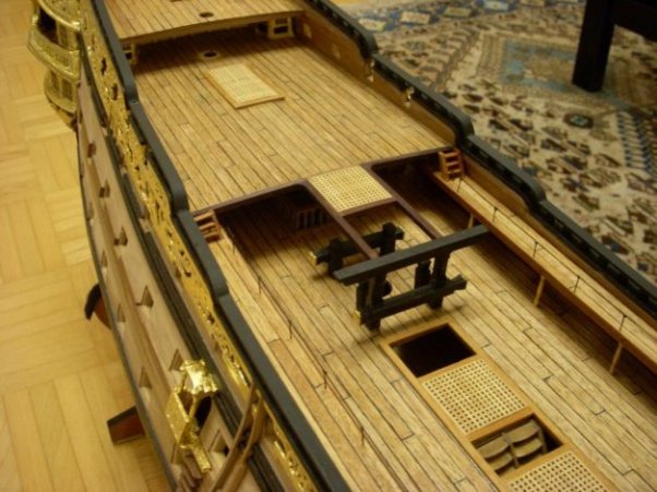

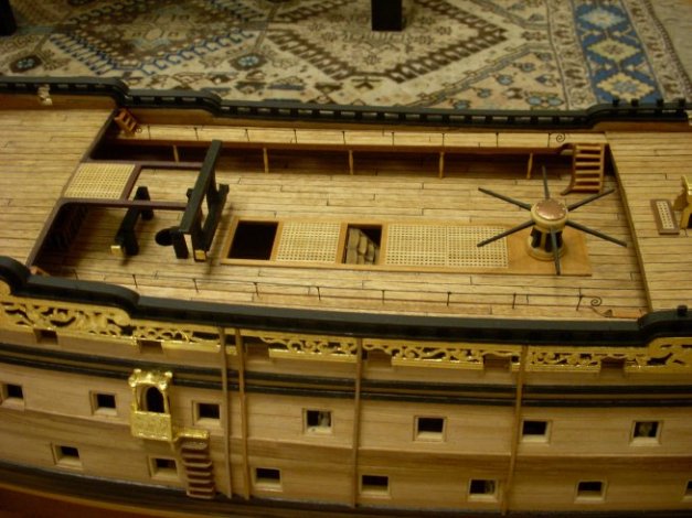

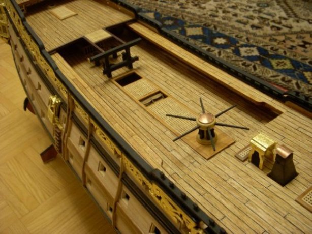

heute Nachmittag und Abend hab ich mich an den Ausbau des Haupdecks gemacht, das ganze Gerödel um den Hauptmast wurde aufgebaut und dann wurden noch die Laufstege angefangen, die sind jetzt nur mal mit doppelseitigem Klebeband drangemacht, einbauen kann ich die noch nicht wegen der Kanonen...
Oliver

Saubere Arbeit. :ok: :ok: :ok:
der Franz :abhau:

Schönen Samstag Nachmittag liebe Modellbauer,

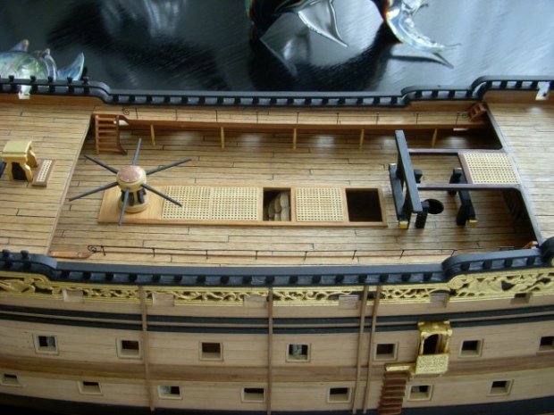

weiter ging es heute mit den Geländern der "Laufstege", diese bestehen aus 0,5 mm Draht und wurden gelötet und gebogen .... und dann hab ich noch Säulen zur Abstützung der Stege dran gemacht, ich mag Säulen auch wenn sie beim Original nicht darn sind, wegschneiden kann ich sie noch immer...die Stege sind nur mal so dran und noch nicht verleimt eben wegen dem Einbau der Kanonen...

Samstag, 6. Mai 2017, 14:53
Hi Oliver,
sieht schick aus mit den Stützen. Werde mir das vermutlich für meine Surprise abschauen :)

Samstag, 6. Mai 2017, 16:03
Schaut Klasse aus mit den Stützen und ist auch logisch,
würde sie dort lassen...

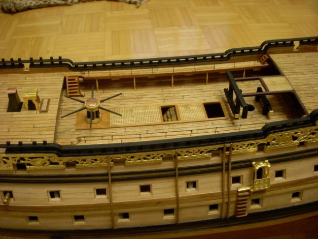

Guten Abend liebe Gemeinde,

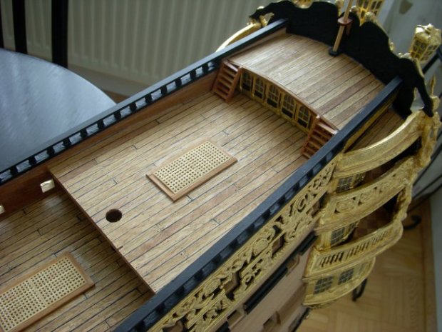

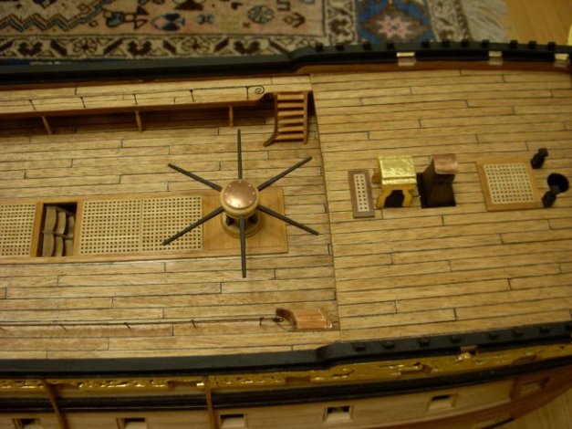

heute Abend hab ich mich mit einem Thema befasst das ich hasse: Treppen/Leitern :bang: :bang: :bang: :bang: , die Dinger liegen mir einfach nicht, trotzdem müssen sie gemacht werden...urteilt selbst, besser bekomm ich das nicht hin ;( ;( ;( ;( ;( ... da alles noch nicht verklebt ist schaut es noch etwas windschief aus :nixweis:

Mir gefällt´s (auch wenn kein Gold dran ist...)!
1 216
Samstag, 6. Mai 2017, 23:12
Mahlzeit auch :lol: ,
also an DEN Treppen Gold 8| ?( , die haben ja nicht mal ein Geländer und goldene Stufen wären doch etwas übertrieben ;), aber die Gländer an den Decks bekommen dann wieder was ab ;) :D

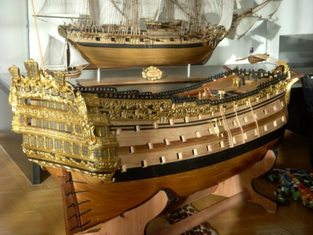

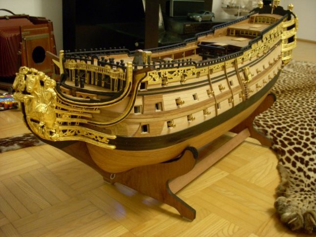

Guten Morgen liebe Gemeinde,
@Gustav, mach ich gerne ;) .

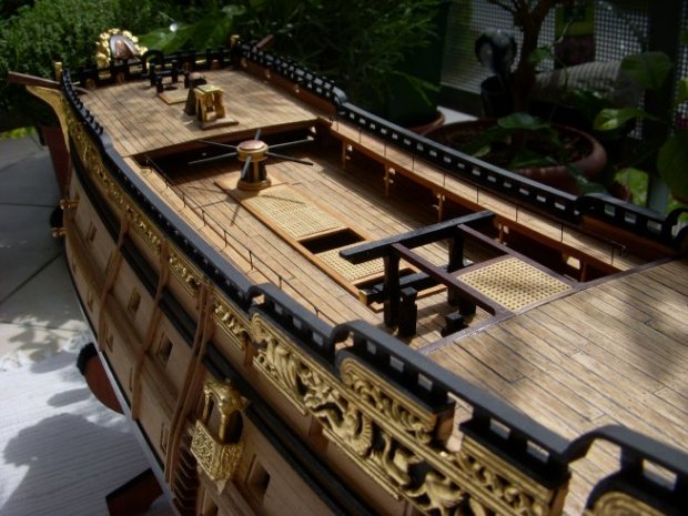

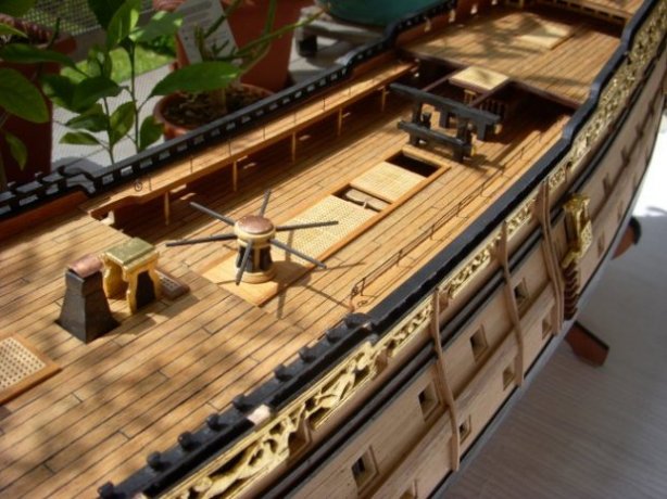

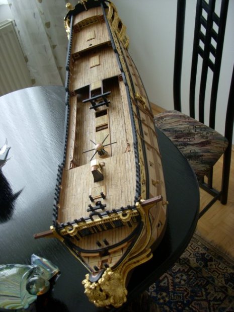

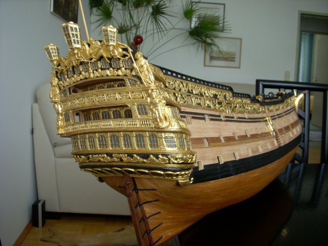

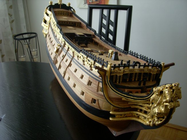

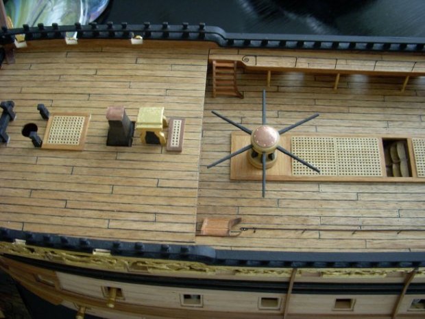

Hier noch paar Bilder bei Tageslicht, da kommen die Holzfarben recht realistisch rüber....und dann noch paar Bilder mit den verschiedenen Lichteffekten vom Gold, das fasziniert mich am meisten, bei der Prince ist mir das gar nicht so aufgefallen, möglicher weise weil sie halb so gross war, aber bei der Royal William kommt das Gold ganz anders rüber...

:respekt: :respekt: :respekt:
Super Leistung,und nochmal :respekt:

Also ich wüßte nicht, was es an Deinen Treppen auszusetzen
gäbe. Sieht doch alles super aus - wird ein Spitzen-Schiff...

Schönen Sonntag Abend liebe Gemeinde,

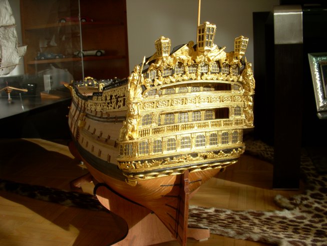

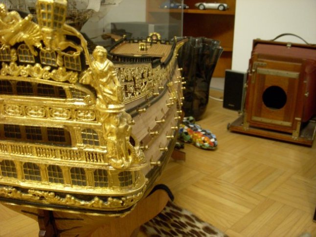

hier noch paar Lichtspiele bei Sonnenuntergang...

Der warme Ton der Sonne bringt das Gold sehr schön zur Geltung. :love:

Ja, einfach nicht zu beschreiben,
dieser Glanz des Goldes dieses Mal in der
Abendsonne.
Aber beachte auch die Farbtönung der verschiedenen
Hölzer. In jeder anderen Betrachtungsweise fast
immer ein anderes Bild

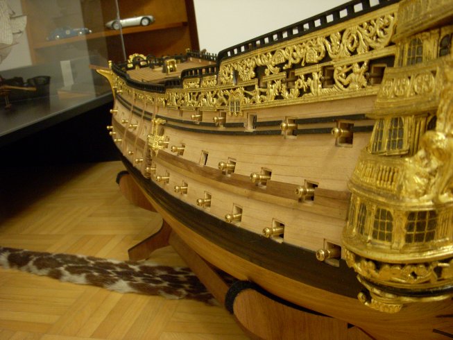

noch ein kleines Update, hab eben mal die Kanonen-Halbrohre raus geholt und soweit eingesteckt, Euromodels sieht ja bei paar Luken keine Rohre vor da ja dort Spanten im Weg sind, liefert aber die restilchen Rohre mit, somit werde ich doe Spanten dort so bearbeiten das ich die Rohre dort auch noch rein bekomme.
Die Kanonen werden noch schwarz lackiert und mit Graphitpulver bearbeitet...
Oliver

Hallo Olliver,
das Modell ja schon ein mords Klopper.
Sieht toll aus. Ich hoffe, ich krieg das mit dem Gold auch so sauber hin...
Die Treppen sehen doch sauber aus?! Kann da nur das Gleiche sagen, wie die Kollegen.

GEWALTIG,
der Anblick des Modell jetzt schon.
Die Kanonen vervollkommnen es noch mehr.

Das wird ein sehr schönes Modell.
Willst Du die Kanonen noch brünieren?

bin jetzt doch ein wenig erleichtert, dass Du die
Kanonen schwarz machst... :ok:
Sieht wirklich Klasse aus :respekt:

Hallo Steffen,
die Rohre werden schwarz lackiert und dann mit Graphitpulverbehandelt, daturch bekommen sie einen schönen Gusseisernen Look.
