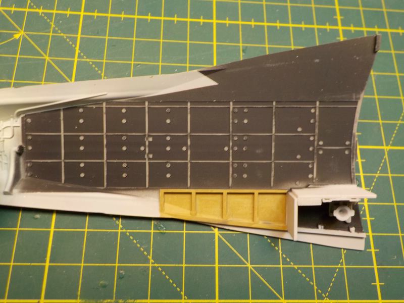

An den Torpedorohren wurden die Stellstangen zum Öffnen der Klappen angebracht.

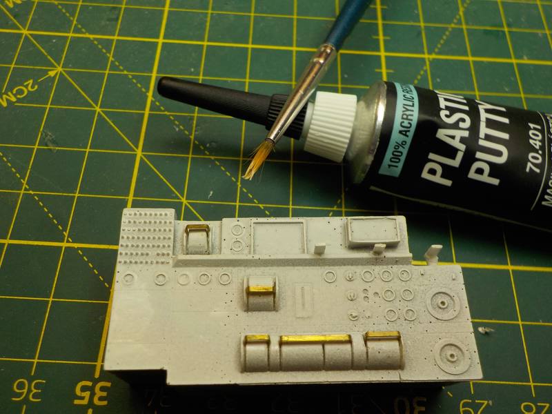

Dann wurde mit Plastikputty, verdünnt mit Wasser, die gröbsten Unebenheiten gefüllt und später mit 800er beschliffen.

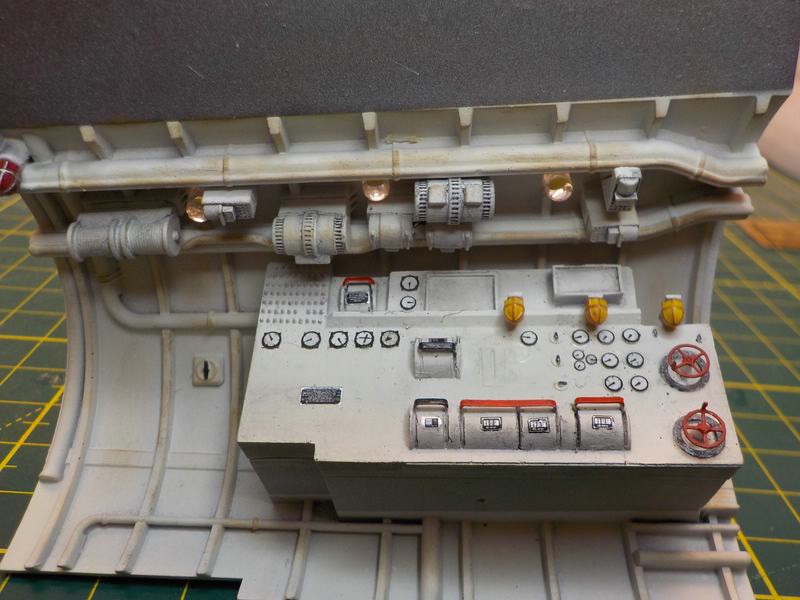

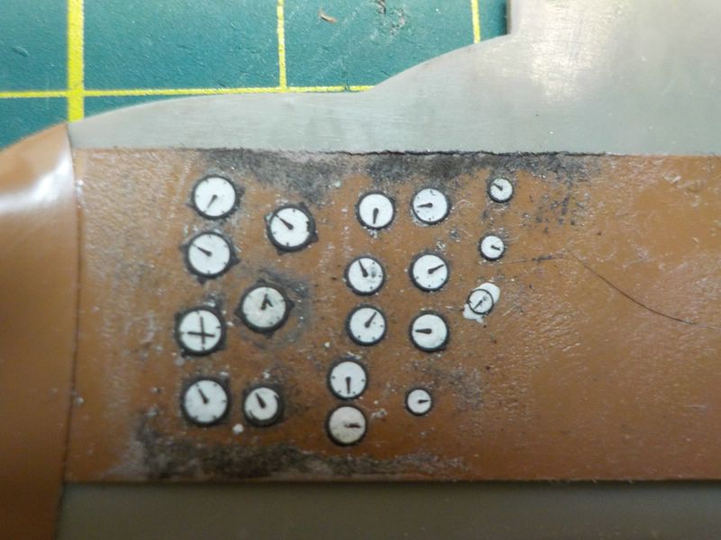

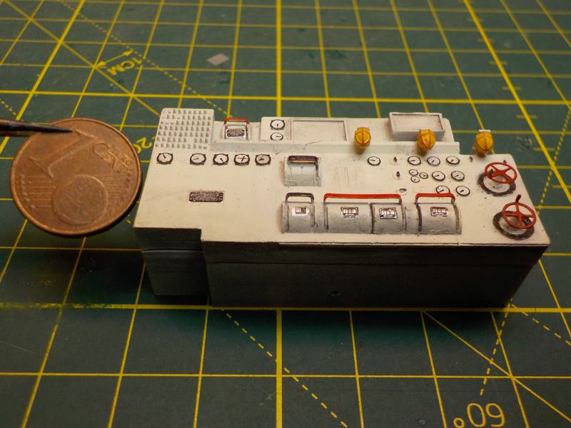

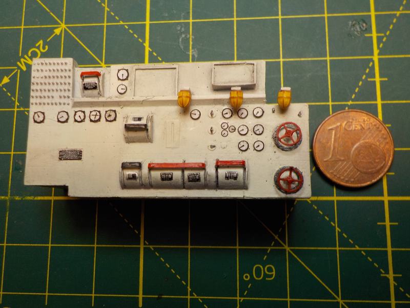

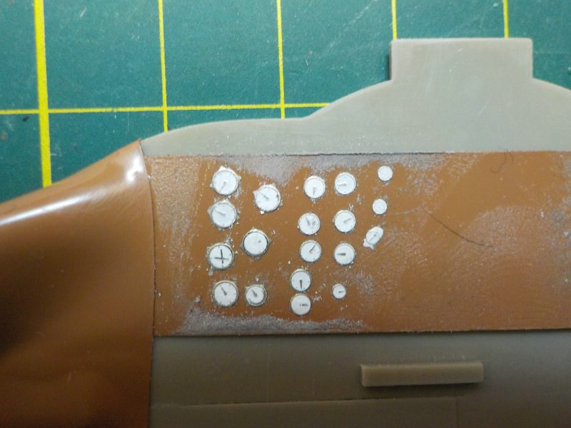

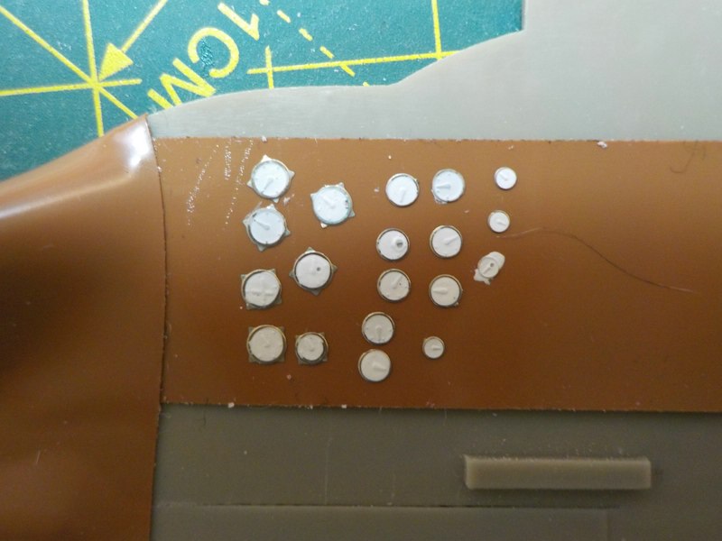

Zu der Instrumentierung – hatte ich schon mal kurz angeschnitten. Ich verwende PE-Instrumente 1/72…
Diese werden nach dem Heraustrennen auf ein umgekehrtes Tape geklebt. Dann bemale ich mit der gewünschten Hintergrundfarbe.
Nach 2 Tagen Trockenzeit wird mit einem 600er trocken abgeschliffen.
Mit einem Brüniermittel dauert die Verfärbung etwa 10 Sekunden, danach schnell mit Wasser abwaschen, sonst sind die feinen Zeiger weg.
So sieht vorübergehend die fertige Steuereinheit der Elektromotoren aus.

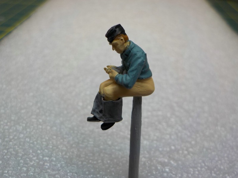

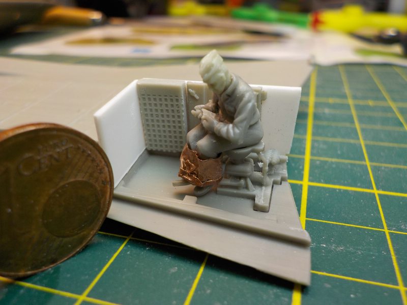

Die Toilette wird mit Zwischenwand, Heizlüfter und Türe ergänzt
Der Kamerad musste die Hosen runterlassen… aus Kupferfolie modelliert.

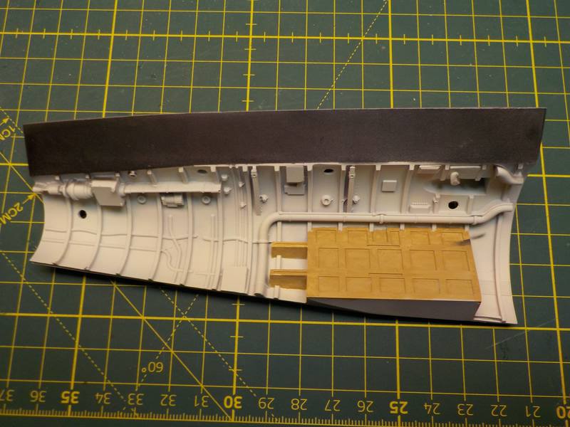

Die ersten Farbschichten wurden auf der Bodenplatte Hecktorpedorum aufgebracht
Ebenso auf der Druckhülle. Das Beige dient als Grundierung für die Holzimitation später…

Diese Art des selektiven brünierens war mir neu, genial.

Plastik-Putty mit Wasser verdünnen. Muss ich mir merken. Danke :hand:

Ingo: Putty mit Wasser bei Acrylfrben… bei kleinen Füllungen spart das jede Menge Schleifarbeit!

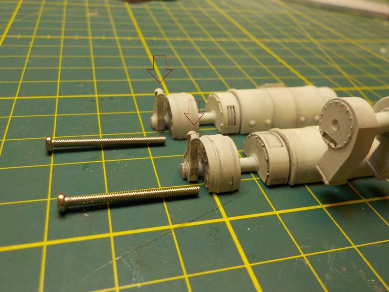

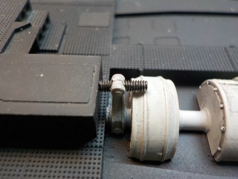

Die Gewindestangen für die E-Motoren-Entkupplung waren nicht vorhanden.
Diese habe ich mit meinen kleinsten auf Lager befindlichen Schrauben dargestellt… natürlich brüniert und ein wenig das Gewinde mit 600er abgeschliffen, damits realistischer aussieht…

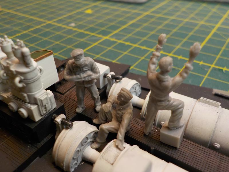

Dann kamen die E-Motoren in die vorgesehene Bodengruppe..
Weitere Komponenten wurden ergänzt und die Crew hat auch schon ml probeweise platzgenommen…

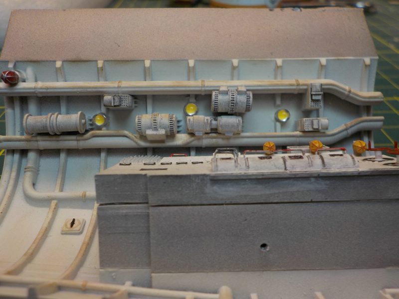

Weiter ging es mit der Fertigstellung der Druckhülle E-Rum…inklusive Alterung und LED-Einbau
Bei der Bodengruppe des Hecktorpedoraums wurde die Bemalung fortgesetzt…die Plattenstöße und Hebebuchsen hervorgehoben…

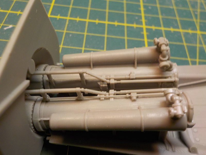

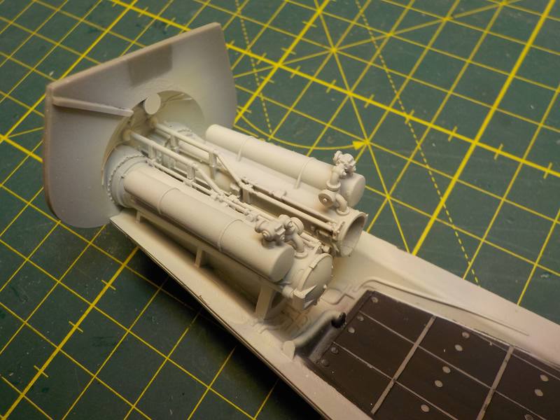

Das hinterste Schott und die Hecktorpedorohre wurden in die Bodengruppe eingebaut… nun können die Torpedorohre fertig ergänzt und gealtert werden.
Das zeige ich aber das nächste Mal…

schöne Kuppelstangen. Auch habe ich gesehen das Du ein Torpedorohr offen hast. Wirst Du auch hier einen Torpedo zum Laden zeigen? Oder verbaust Du hier eine andere Szene ein?
