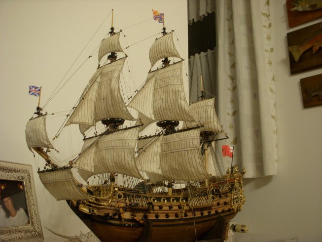

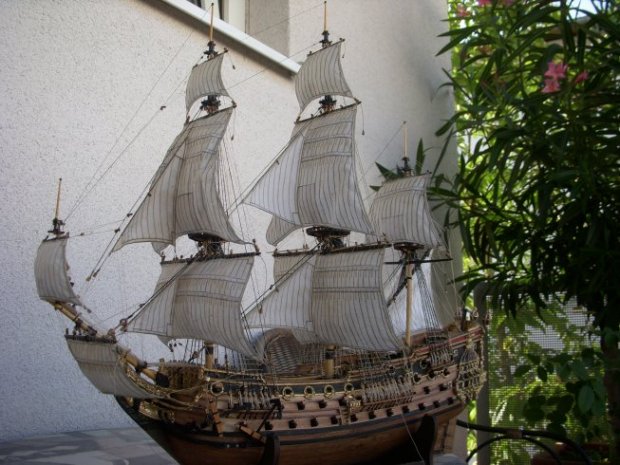

Guten Morgen liebe Gemeinde,
nach langem wieder mal paar Frühstücksfotos bei Tageslicht der gestrigen Arbeit, jetzt fehlen nur noch die Leesegel, Brassen, Schoten und Gordins...
Oliver

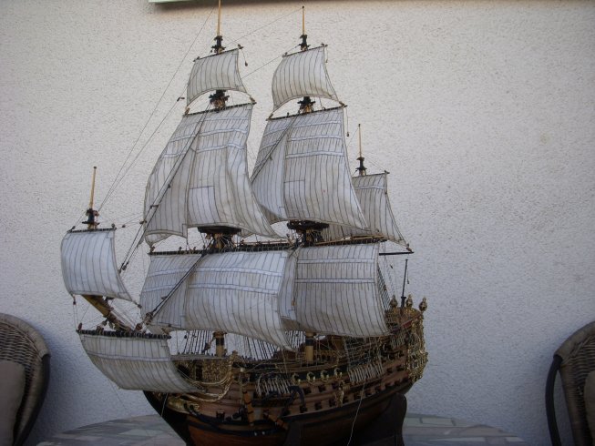

Guten Abend @all,
weitere Leitblöcke wurden montiert und die Brassen der Segle vom Fockmast wurden gemacht...die Belegung hab ich nach der Info von Chris gemacht :ok: :ok: :ok: (an den Bordwänden)...

1 173
Donnerstag, 9. Juli 2015, 00:47
Gute Idee! :ok: Und sicherlich auch nicht falsch. Ich würde mich übrigens freuen, wenn Du mal mehr Detailbilder einstellen könntest, oft sind die mir zu total, ich erkenne zwar ein Schiff, aber das ist in diesem Bereich des Wettringers ja nicht unbedingt ungewöhnlich ;) . Interessiert hätte mich sehr z. B., wie Du die Brassen am Schanzkleid belegt hast- Belegnägel, Klampe, Kreuzholz? Falls Du befürchtest, dass Dich Makros nur wieder erschrecken - das Problem kennt wohl (fast) jeder hier...
Was ich mich auch z. B. immer frage, ist, wie Du die Fallen gebaut hast, auch das kann ich auf den Bildernnicht erkennen (Prinzip, Taljen, Belegungen usw.) Nur so als Anregung, schön ist sie ja in der Totalen, soviel ist klar! :respekt:
1 174
Donnerstag, 9. Juli 2015, 09:10

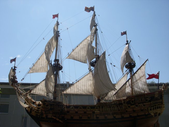

Guten Morgen zusammen,
Chris, bei den Makros hab ich so meine Probleme mit meiner Cam und dem Licht, die Bilder werden leider manchmal unbrauchbar. Bei der Belegung der Brassen hab ich etwas trixen müssen, da ich eigentlich keinen Platz dort für Klampen habe (drei Stück pro Seite) , die Position dort aber sein sollte und Belegnägel an dieser Stelle nicht waren hab ich mich entschieden Ringe in die Bordwand zu machen und die Brassen dort zu belegen. Da dann noch ein Taubündel dort hin kommt wird der Ring etwas verdeckt und so kann ich mit dem Fehler ganz gut leben. Wie gesagt so kleine Klampen konnte ich nicht wirklich schön herstellen und ordentlich befestigen.
Hier noch paar Bilder bei Tageslicht mit dem Versuch etwas näher ran zu kommen damit man die Brassen besser sieht...
Oliver

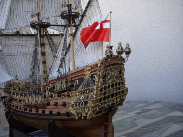

die Brassen der Segel vom Hauptmast sind nun auch fertig, da ich noch etwas Lust zum Probieren hatte aber keine Brassen mehr sehen konnte hab ich mal versucht Flaggen zu machen. Also passende Flaggen im Netz gesucht, skaliert, ausgedruckt (ein mal gespiegelt) und zusammengepappt und mit einem Tropfen Superkleber provisorisch angebracht, ich kann die Dinger sofort wieder abreissen was mein Ihr, mit oder ohne Flaggen ? Die von Fock und Basan hab ich mal weg gelassen, ist mir dann zu viel vorgekommen. Über Meinungen würde ich mich sehr freuen...
Oliver
1 179
Freitag, 10. Juli 2015, 09:38
hi oli, ich finde die flaggen sehr stimmig, die so gerne angesprochene diagonalfalte wird bei 1:180 schwerlich darzustellen sein, von daher.....
meinen segen hast du, grüsse und auch insgesamt sehr schöne bilder
der roeler
1 180

1 181

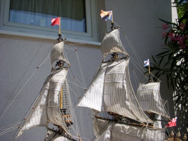

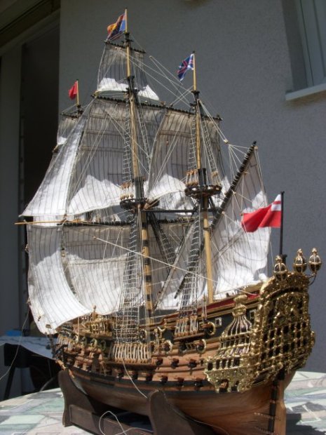

Freitag, 10. Juli 2015, 15:34

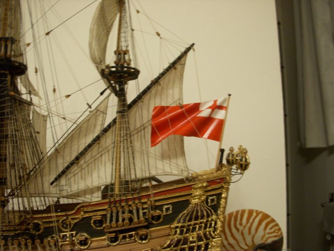

Schönen Nachmittag Mädels :D ,
@Roland, mir haben die Flaggen nicht wirklich gefallen, sah sehr nach Playmobil aus, Dein Stichwort "Diagonalfalte" was ein Treffer, hab mich dann mal an google gemacht und Bilder von wehenden Falggen studiert, jetzt wusste ich was Du meinst, alte Flaggen also in die Tonne und Neue gemacht, gefällt mir jetzt besser.
@Chris, hab jetzt alle Masten beflaggt.
Ich hoffe es feällt ein wenig...die Leesegel hab ich mal ran geklemmt um zu sehen ob ich die mach oder nicht :nixweis: ....
Oliver
1 182
Freitag, 10. Juli 2015, 15:39
Kleine Ursache, große Wirkung. So sehen die Falgen gleich viel realistischer aus. Das Ensign am Heck finde ich allerdings deutlich zu klein, das müsste sehr viel größer, weil aus großer Entfernung bereits eindeutig zu erkennen sein!

Guten Morgen,
Chris, eigentlich wollte ich die Flagge am Heck eher kleiner lassen damit das ganze nicht zu dominant wird. Ich werde aber noch ein grösseres Exemplar machen und mal schauen wie es aussieht. Die jetzige Flagge wirkt auch recht klein durch den diagonalen Faltenwurf.
Oliver

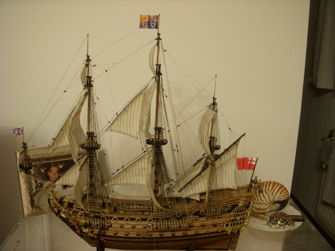

Guten Abend @all,
so, die Flagge hinten wurde gegen eine Grössere ersetzt, ich hoffe es gefällt Euch jetzt besser, noch glänzt sie durch den Haarspray etwas, das gibt sich aber .... und dann wurden noch alle Brassen am Besan gemacht....so langsam wird es recht eng bei der Takelage ;(...
Oliver
Beiträge: 1 082
Realname: Christian
Wohnort: Hallbergmoos
1 190
Sonntag, 12. Juli 2015, 01:08
Ja so ist sie klasse. :thumbsup:
Das mit dem Haarspray hast du das auch bei den Segeln gemacht oder nur bei den Flaggen.
mfg Christian

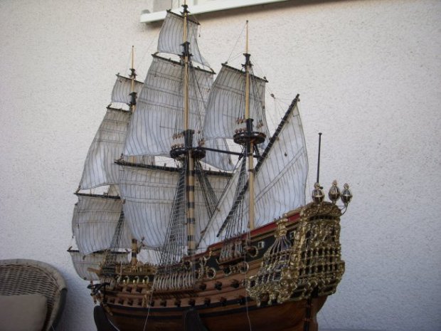

1 191

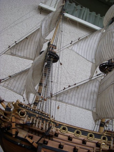

Sonntag, 12. Juli 2015, 08:42
Guten Morgäääääään,
Christian, bei den Segeln bin ich noch weiter gegangen, die wurden zuerst mit Leim-Wasser-Brühe geflutet dann mit Haarspray behandelt dann getrocknet und dann nochmal mit Haarspray behandelt, die sind dann hart wie ein Brett. Wenn Du sie dann nochmal formen musst kann man sie einfach wieder mit Spray einsprühen und sie werden wieder weich, lassen sich in Form bringen und härten dann wieder aus :D ;) :ok: .
Oliver
PS: hier noch schnell paar Bilder bei Tageslicht zum Frühstück....

Hallo Rland,
freut mich das es Dir gefällt, ich hoffe der Seidenglanz vom Haarspray geht noch weg. Da ich die Flagge nicht mittels PC gedruckt habe sondern mit Wasserfarbe selbst gemalt habe und dann eingesprüht habe ist die Oberfläche irgend wie anders geworden als bei den gedrucketen Flaggen ;( ;( ;( ...werd den Pott am Nachmittag mal in die Sonne stellen und sehen was mit der Flagge passiert, sonst hab ich halt ne Flagge aus Seide :bang: :bang: :bang:
Oliver

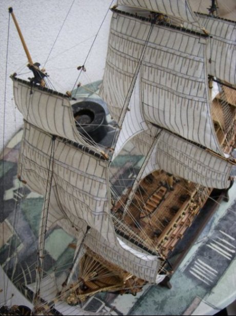

1 194
Sonntag, 12. Juli 2015, 10:58
Ich brauche mal Eure Hilfe, leider kann ich es auf den Bildern des Londoner Modelles nicht richtig erkennen: Es geht um die Gordings beim Grosssegel, kann es sein das die über einen Leitblock an den Wanten des Fockmastest geführt wurden ? oder doch über einen Block am Fockmast ? dann hätte ich ein Problem, an den Mast komm ich quasi nicht mehr ran, an die Wanten am Fock würde das noch klappen. Wäre klasse wenn Ihr mir da Infos geben könntet :ok: .
Oliver

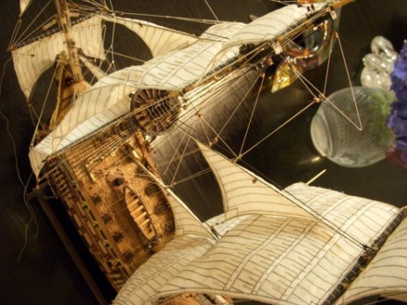

Moin Oli! :wink:
Du meinst die Buggordings, die unten am Segel angriffen? Ja, dass war tatsächlich so: Am Vortopp liefen die richtung Mars und dort an Leitblöcke an der vorderen Quersaling, dann sozusagen "über die Rah" hinweg nach hinten durch weitere Leitblöcke an der hinterer Quersaling und dann an die Belegpunkte. Am Großtop war es etwas anders: Vom Segel rauf und durch Leitblöcke an der vorderen Quersaling und dann aber nach vorne. dichtgeholt wurden sie über Zwillingsblöcke, von oben betrachtet sah jeder Strang für sich also wie ein "X" aus, da immer zwei Gordings zusammgefasst waren, also vom Segel durch den Block und wieder zurück zum Segel. Am unteren Ende lief der Läufer vom hinteren Backschott/-reling rauf, dann durch den Zwillingsblock und dann wieder nach unten richtung Backschottbelegstelle/Reling.

Sonntag, 12. Juli 2015, 12:16
Hallo Ihr Zwei,
ich rede jetzt hier von den Gordings des Grossegels, war das echt so ????? Das würde bei der Prince aber seeeeehr sche...e aussehen :will: :bang: :nixweis: ?( :verrückt: :cursing:, dann würden die Dinger vom Licktau nach oben vorne laufen :bang: :bang: :bang: :heul: :heul: :heul:
1 200
Sonntag, 12. Juli 2015, 12:22
Findest Du? Warum eigentlich? War nun mal tatsächlich so. Hier auf Bild 3,4,5 kann man es vielleicht erkennen, auf dem letzten sieht man eindeutig zumindest einen Zwillingsblock (Über dem Spill).
