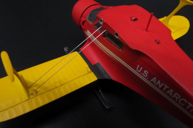

Verspannung 2
Die 2. Seite hat auch geklappt. :)
"Geklebt" habe ich mit diesem Mattlack aus meinem Lieblings-Action Markt:
Sieht ganz schön klein aus der Flieger neben der 250ml Flasche.....
1:
2:
Nun lasse ich es schön bis Morgen trocknen bevor ich mit den anderen beiden Verspannungen weitermache.

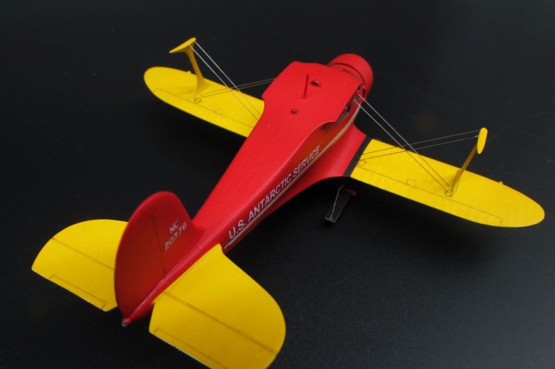

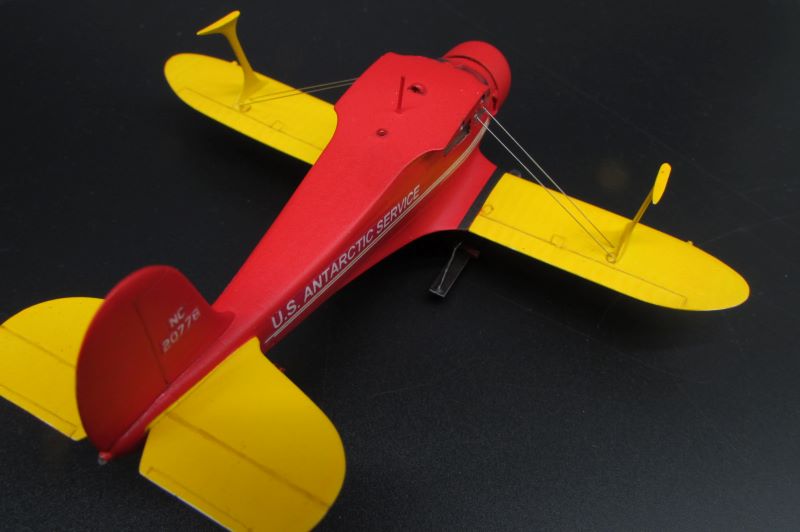

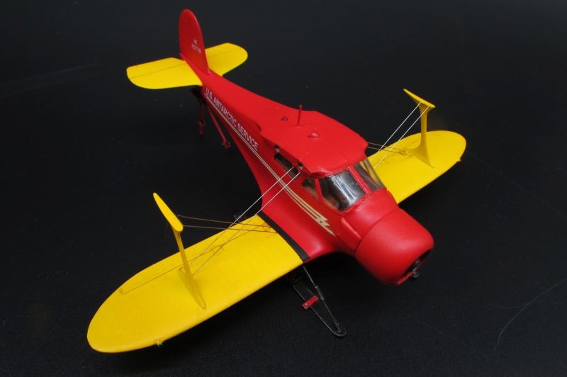

Verspannung 3
die noch fehlenden Verspannungen über Kreuz haben auch so funktioniert wie ich es mir vorgestellt habe. :P
Es fehlt noch eine Querverstrebung in den Kreuzungspunkten.
Ob und wie ich die mache, mal sehn.

Klasse Idee, akkurat gearbeitet, sieht sehr gut aus :respekt:

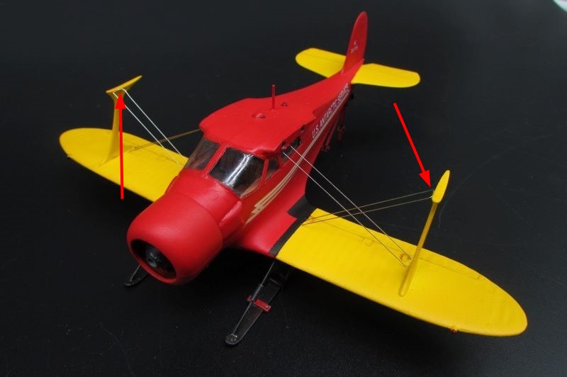

HMMMMMM .... :nixweis:
Ich weiß nicht, irgendwie wollen mir die "Verbindungen" zwischen den Streben nicht so recht gefallen:
Kann aber auch sein, dass es gar nicht so schlimm ist und ich es nur nicht richtig erkenne ?(

Verspannung 4
zu guter Letzt habe ich die Führungsröhrchen im Kreuzugspunkt der Verspannungen gemacht.
0.8mm Evergreen, 4mm lang.
Um sie überhaupt genau in den Kreuzungspunkt zwischen die Verspannung einsetzen zu können
habe ich aus einem Stück Papier ein "Hausdach" gefaltet und von unten in das Dreieck geschoben.
So hatte ich wenigstens eine gewisse Führung, trotzdem ein extremes Geduldsspiel. :rolleyes:
Die Verspannung ist fertig, ich bin rundum zufrieden.

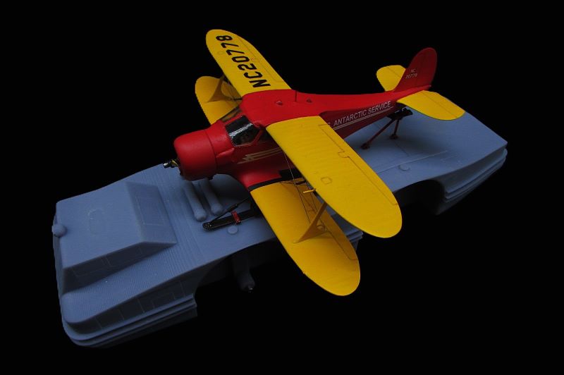

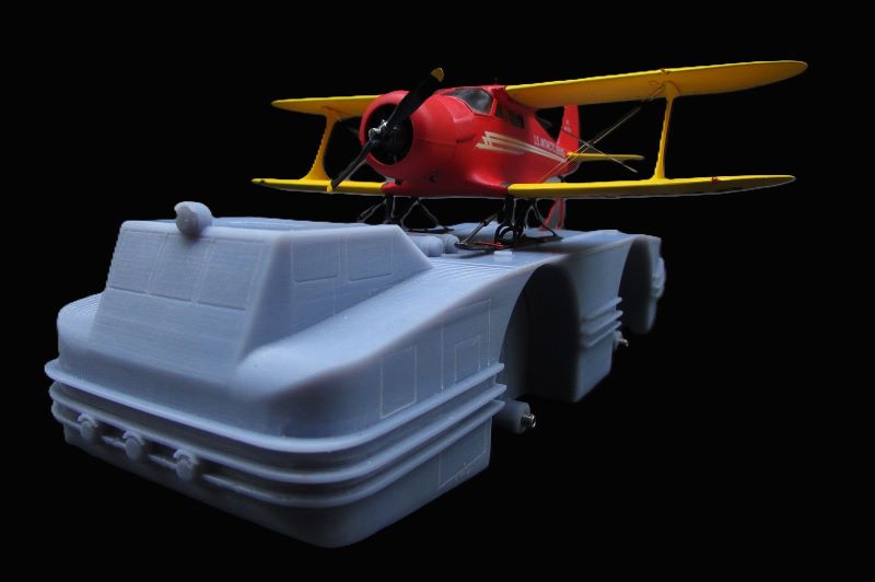

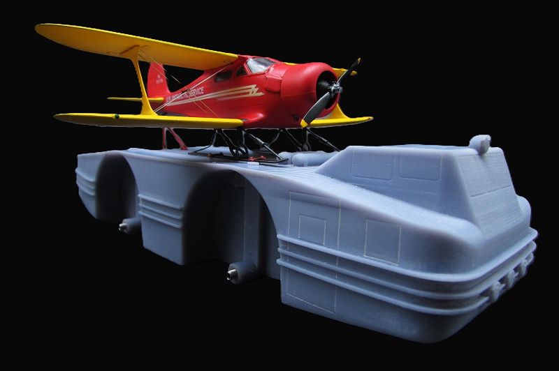

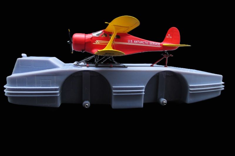

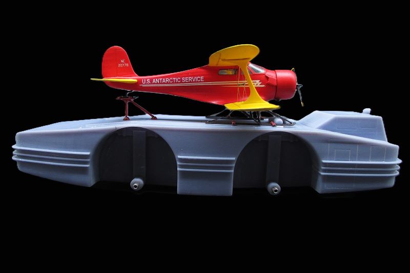

Obere Tragflächen und FERTIG!
Moin, die Staggerwing ist fertig geworden.
Fazit aus 160 Stunden Arbeit:
Der Bausatz, der als Grundlage für den Scratchbau diente ist von wirklich schlechter Qualität.
Überdimensionale Angüsse, Sinkstellen, Grate, Fischhäute und verzogen.
Die Teilenummern in der Anleitung stimmen allesamt nicht mit dem Gußast überein.
Wo die Teile anzubringen sind ist nicht erkennbar, ständiges Forschen anhand von Orginalen ist nötig.
Wer nach der Bauanleitung arbeitet wird kläglich aufgeben, die Reihenfolge ist unsinnig und führt zu Nichts.
Ich hab´s irgenwie hingekriegt, bin zufrieden und habe jetzt als Lohn der Mühe ein absolutes Unikat.
Hier die Bilder auf dem gedruckten Rumpfrohling des Antarctic Snow Cruiser´s:
1:
2:
3:
4:
5:
6:
Weiter geht´s dann bald am Fahrzeug, die Halterungen dafür sind ja schon am Flieger.......
'Thunderbird´s: Go!
Euer Dirk

Moin Dirk
Glückwunsch zu der Fertigstellung von Teil 1 der Antarctic-Mission. Sieht Schick aus, das Fliegerchen :) . Der Cruiser wird dir bestimmt auch noch einiges an Kopfzerbrechen bereiten. Der "Klotz" kann ja nur als Basis dienen, wirklich Detailreich ist er ja nicht :huh:

Moin Dirk,
der Flieger ist Dir trotz der Widrigkeiten wirklich gelungen. Aber ich Frage mich, wieviel Modelle den Bach runter sind, wenn weniger Erfahrene Modellbauer an dem Modell scheitern?
Das ist schon eine tolle Leistung!

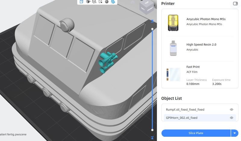

Kompressorfanfaren
die Kompressorfanfaren.
Hier in der 3-D Simulation mal montiert.
Nun muß ich es noch drucken.
Dirk

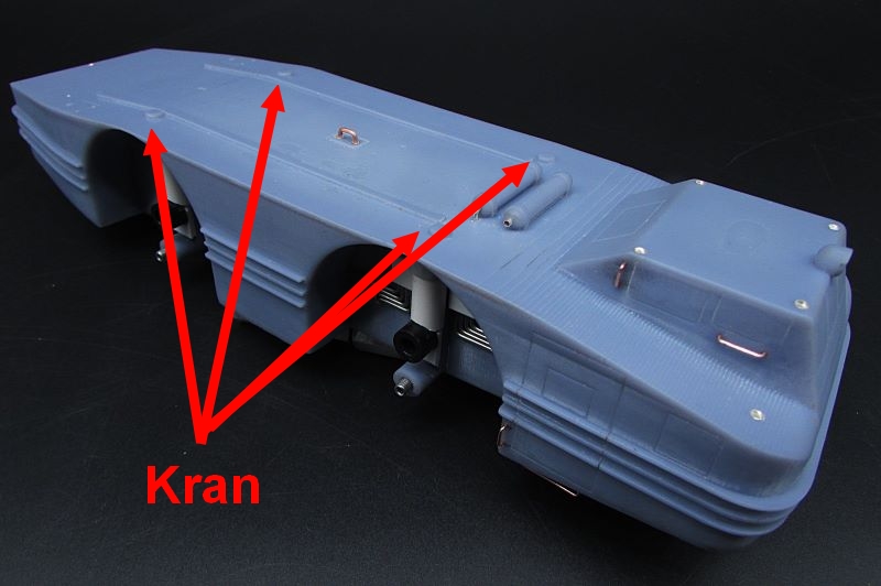

Kran
diese 4 runden Erhebungen sind die Positionen an denen der Derrick-Kran montiert werden kann, sagt man.
Sie sind 4mm im Durchmesser und 1mm hoch.
Ich werde sie durch gleichgroße Neodymmagneten ersetzen.
Davon verspreche ich mir den Kran an allen 4 Stellen aufsetzen zu können und den Drehwinkel beliebig variieren zu können.
Jetzt muß ich auf die Magnete warten.......
;) Dirk

Moin Dirk
Wie das Damals so mit dem Kran war ist mir weiterhin ein Rätsel :S . Er war wohl im Inneren verstaut und musste jedes mal auf- und abgebaut werden was bei der Kälte garantiert keine Freude war. Wie auch immer, bei der Montage an einem deiner Markierungen war der Kran aber immer ganz schön nahe am Fliegerchen :huh:

Moin Bernd,
mir auch.
Wie schon erwähnt gibt es auch davon keine Fotos, nur Zeichnungen auf denen
zu sehen ist wie ein Rad dranhängt und wie die Staggerwing damit heruntergehoben wird.
Im Text heißt es dazu: "Used for changing wheel and handling the plane".
Zahlreiche Risszeichnungen von Innnenleben zeigen allerlei Dinge -nur keinen verstauten Kran.
Na gut, zu der Zeit glaubte man auch das im Jahre 2000 alle Auto´s mit einem Atomreaktor
herumfahren. :lol:
Also: künstlerische Freiheit ohne Grenzen.
