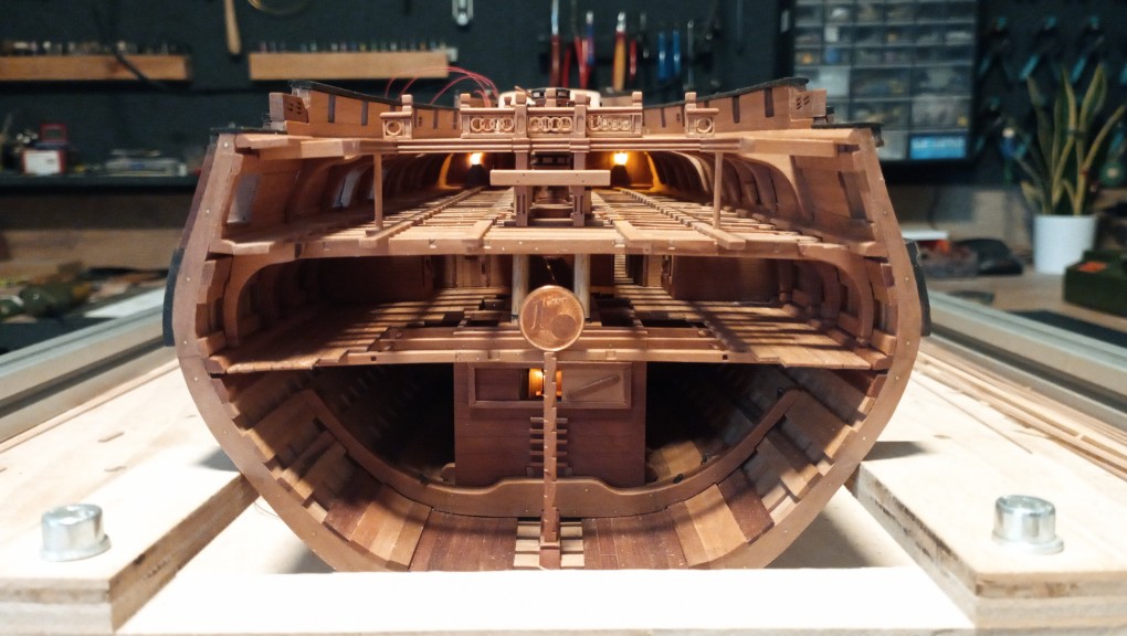

So wie ich den Plan verstanden habe gibt es in der Kabine eine separate Kammer für die Gewehre.
Dies musste ich für meine Batterie etwas abwandeln, wo diese statt den Gewehren nun verstaut ist.
2 Balken lassen sich entfernen, um die Batterie tauschen zu können und die Laternen ein- und auszuschalten.

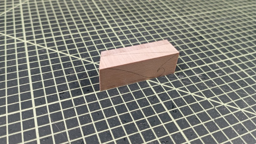

Der Bogen des Heckspiegels ist lt. Plan ins Schiff eingelassen und musste dementsprechend bearbeitet werden. Für die seitlichen Verzierungen wurde hier ebenfalls Material abgetragen. Das sieht man auf dem ersten Foto. Die Zierleiste selbst wurde extra gefertigt und an die Form angebracht und mit Furnierholz abgeschlossen. Die restlichen Zierleisten wurden ebenso mit verschiedensten Minifräser separat angefertigt, ins heiße Wasserbad gelegt und an die Form gebogen.
Generell hab ich für diese Zierleisten vll. 15 Min. gebraucht.
Die meiste Zeit geht aufs überlegen und studieren drauf, bis man die Zeichnung versteht und vorallem wie man es in ein reales Stück überträgt.
Mir ist bewusst, dass ich in Zukunft wieder mehr Fotos während der Bauphase machen muss :rolleyes: ^^

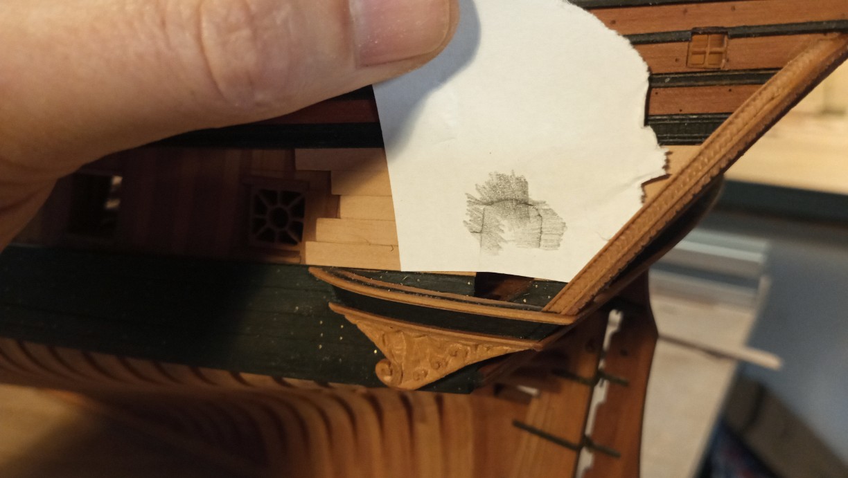

Die Venus besitzt ein sehr schräges Heck. Problem war, dass im Plan die Schnitzereien in der Horizontalen Perspektive dargestellt sind.
Oben rechts sieht man den Ausschnitt vom Heckspiegel und unten sieht man die Ansicht der Schnitzereien vom Plan. Somit müsste ich diese an die direkte Form anpassen:
Andreas

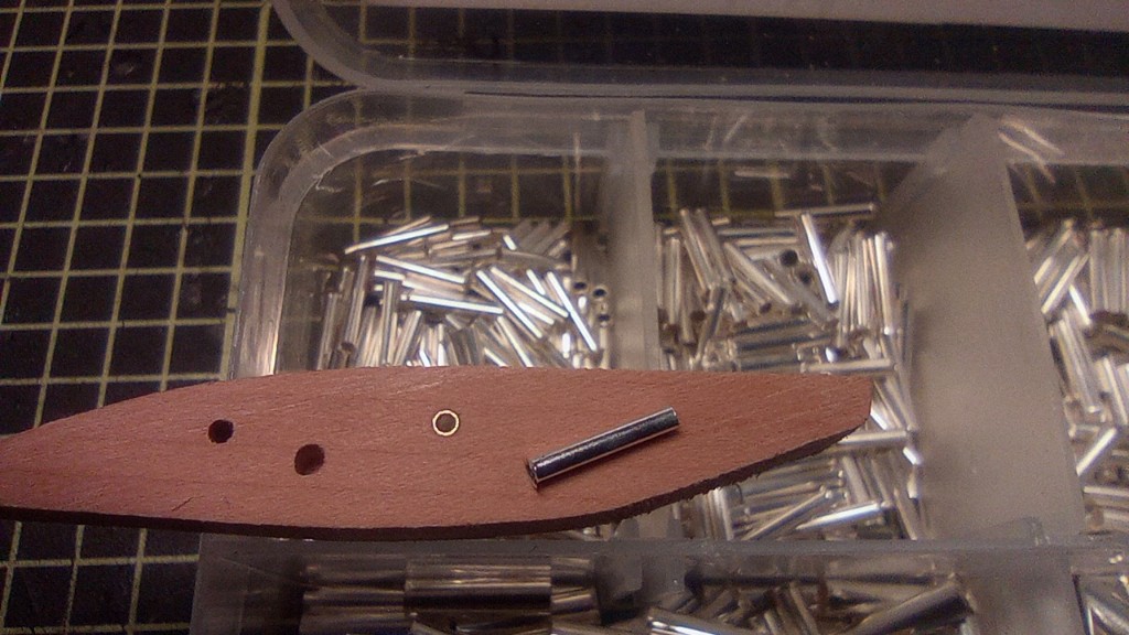

Die Püttingeisen und gekröpften Glieder an der Besanrüste musste ich ungelötet lassen, da mir der 0.4mm Draht mit geschmolzen ist.
Bei der Großrüste benutzte ich durch die größeren Jungfern 0.6mm Draht, wo das löten kein Problem darstellte.
Ein sehr guter Tipp für die Speigats gab's damals bei der Fly im Nachbarforum, wo man Aderendhülsen für solches verwenden kann. Diese hatte ich mit 1.25mm in der richtigen Größe in meinem Sortiment.
Die quadratischen Speigats für die Pumpen sind im Endeffekt zu der Form gequetschte Aderendhülsen. Hierfür wurde ein Loch ins Schiff gebohrt und dieses mit Fräser und Feilen ausgearbeitet.
Ganz zufrieden bin ich nicht, jedoch war das ganze auch nicht meine Lieblingsarbeit:)
