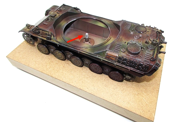

Laufrollen
hier noch ein Blick auf den derzeitigen Zwischenstand des Räderwerks, noch ohne Washing und Trockenbürsten:
Das Fahrzeug sieht auch schon so aus........ :lol:

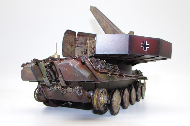

Wanne, Laufwerk und in Würde gealtert......
Die Rollen sind dran, Alles ist Heavy Battle Damaged so wie ich es haben wollte:
Weiter geht es dann mit der Plattform in Rostschutzgrund.
Da Sie relativ schlicht gehalten ist und wenig Details hat versuche ich mit der Farbgebung mehr rauszuholen. :smilie:
:cracy: Dirk

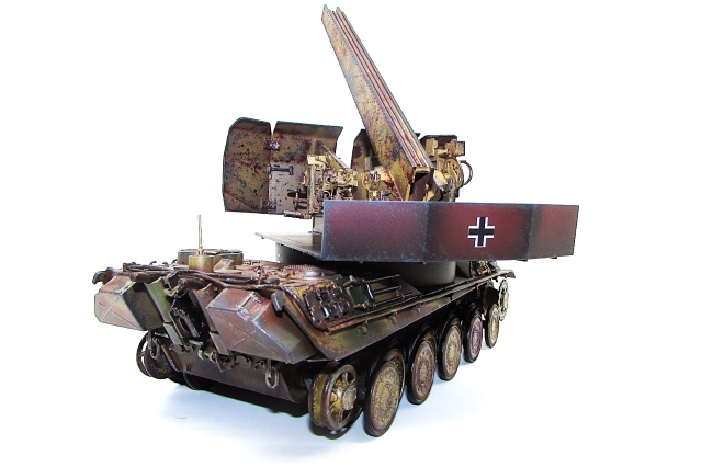

- die Ösen der Abschleppseile könnten ein wenig Rost vertragen
- Ablaufspuren von Dreck und Rost fehlen mir
  • »Icedirk« ist der Autor dieses Themas

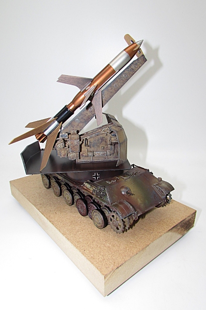

Realname: Dirk

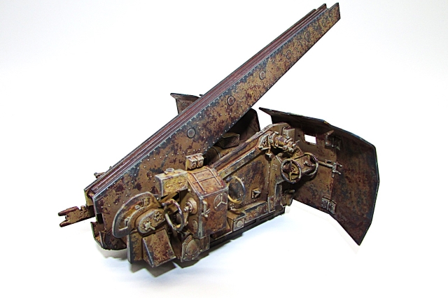

102
Dienstag, 25. Februar 2025, 07:36
Moin Ingo,
das Genöle hatte ich tatsächlich genau so noch auf dem Plan.
Die Seile bekommen noch Echt-Rost und die Ablaufspuren in Ölfarben.
Besonders die Seile und Kauschen sehen mir auch noch zu "neu" aus.

Dirk

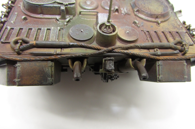

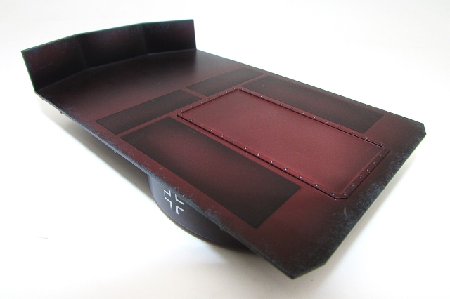

Startplattform
Moin, heute gibt es die Startplattform.
Ein ziemlich unspektakuläres Teil.
Ich habe bei genauerem Hinsehen 4 kaum sichtbare Rechteckgravuren auf der Oberfläche entdeckt, sie abgeklebt und
etwas anders gefärbt damit sie sich abheben.Farben: Tamiya XF-9 Rostschutzgrund, XF-63 Panzergrau und XF-1 Schwarz.
3 Decals habe ich noch aufgebracht, beim Bausatz liegen Keine bei.

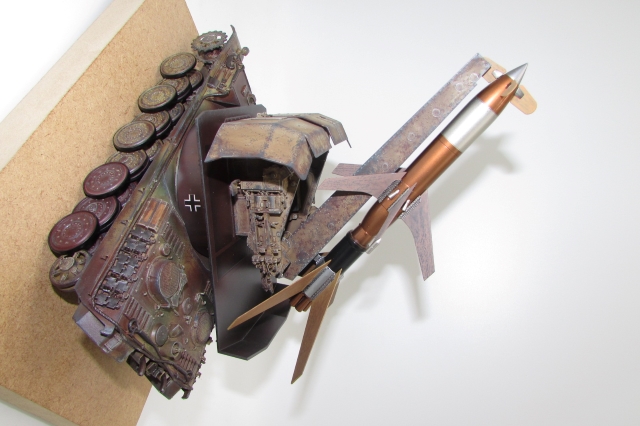

Lafette mit Startschiene.....
Hier die Lafette mit Startschiene, noch ohne Washing und Trockenbürsten.
Wieder Heavy Battledamaged als Kontrast zu dem "neuen" Flugkörper.
Farben: Tamiya XF-9 Rostschutzgrund, XF-59 Sand und XF-63 Panzergrau.
Auf die Grundierung in XF-9 habe ich eine nicht überall deckende Lage XF-59 aufgebracht und
dann mit XF-9 und XF-63 in Schwammtupftechnik die abgeplatze Farbe dargestellt.
Airbrush wie immer Aztek 470 mit Acrylic High Flow Düse, Druck 1,2 Bar.
Schaumstoff: Irgendwas.
Das ganze Gewerke mal wieder locker zusammengesteckt:
Vielen Dank an Euch für das Ansehen und die dadurch bei mir entstehende Motivation.
:cracy: Dirk

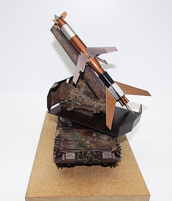

Lafette 2.0
Moin,ich habe die Lafette wie vorgesehen mit Washing und Trockenbürsten malträtiert.
Dabei sind dann Details zum Vorschein gekommen die ich vorher zwar wußte, aber nicht gesehen habe. :P
Nun muß ich noch die Skalen der Instrumente machen und dann kommen noch meine Buntstifte zum Einsatz.
Hier die Bilder zum Vergleich:
Ein schönes Wochenende
Dirk

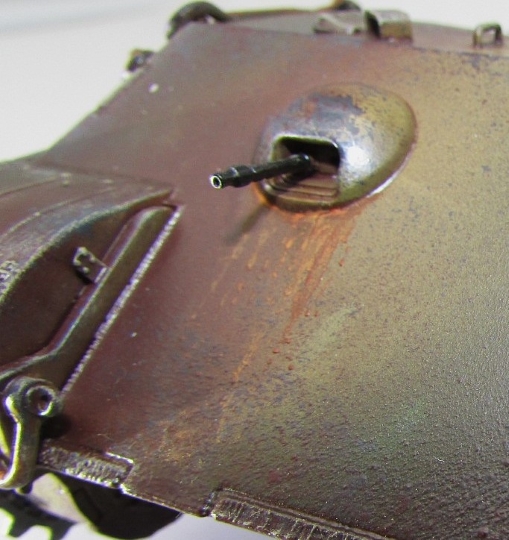

Rost.
Moin, heute gab es Rost und speziell für Ingo rostige "Ablaufspuren".
Das ist tatsächlich echter Rost.Ich löse dafür Stahlwolle in Essig auf und trage das entstandene Pulver mit etwas Essig/Wasser Gemisch auf.
Das rostet dann solange weiter bis der gewünschte Effekt erreicht ist und man es mit Klarlack versiegelt.
Im Makro auch schön zu erkennen wie fein der Bausatz detailiert ist. Selbst die Schrauben der Scheinwerfer-Abdeckung sind modelliert und umgesetzt worden.
Dirk

[..] und speziell für Ingo rostige "Ablaufspuren" [..]
Ich fühle mich geehrt :hand:
Das sieht sehr überzeugend aus :ok:
Wie lange dauert das Auflösen der Stahlwolle?
Beiträge: 974
Realname: Dirk
119
Donnerstag, 6. März 2025, 10:31
Moin Ingo,
Die feine Stahlwolle in ein Glas geben und nur soviel Essigessenz dazu das es gut benetzt ist, da muß Sauerstoff ran damit es reagiert.
Das offene Glas irgendwo hinstellen wo der Essiggeruch nicht stört.
1-2 Wochen stehen lassen, fertig.
Schön trocknen lassen und fein zu Staub zermörsern.
Dirk
