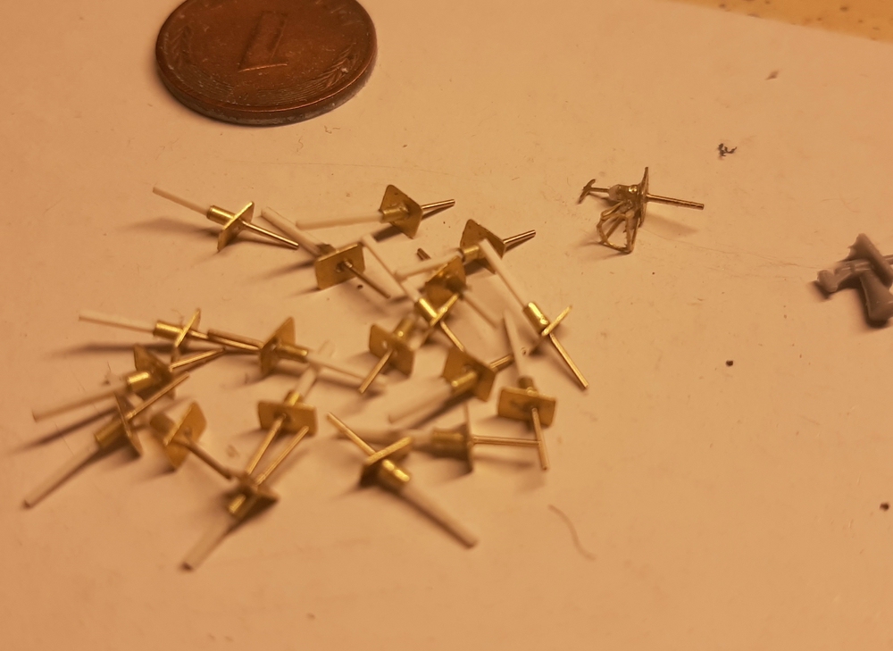

Zwischenstand Torpedobootabwehr. Mit Rücksicht auf meine geistige Gesundheit baue ich sowas lieber in Etappen, um tagelang nur winzige Kanönchen zusammenzusetzen habe ich nicht mehr die Nerven.

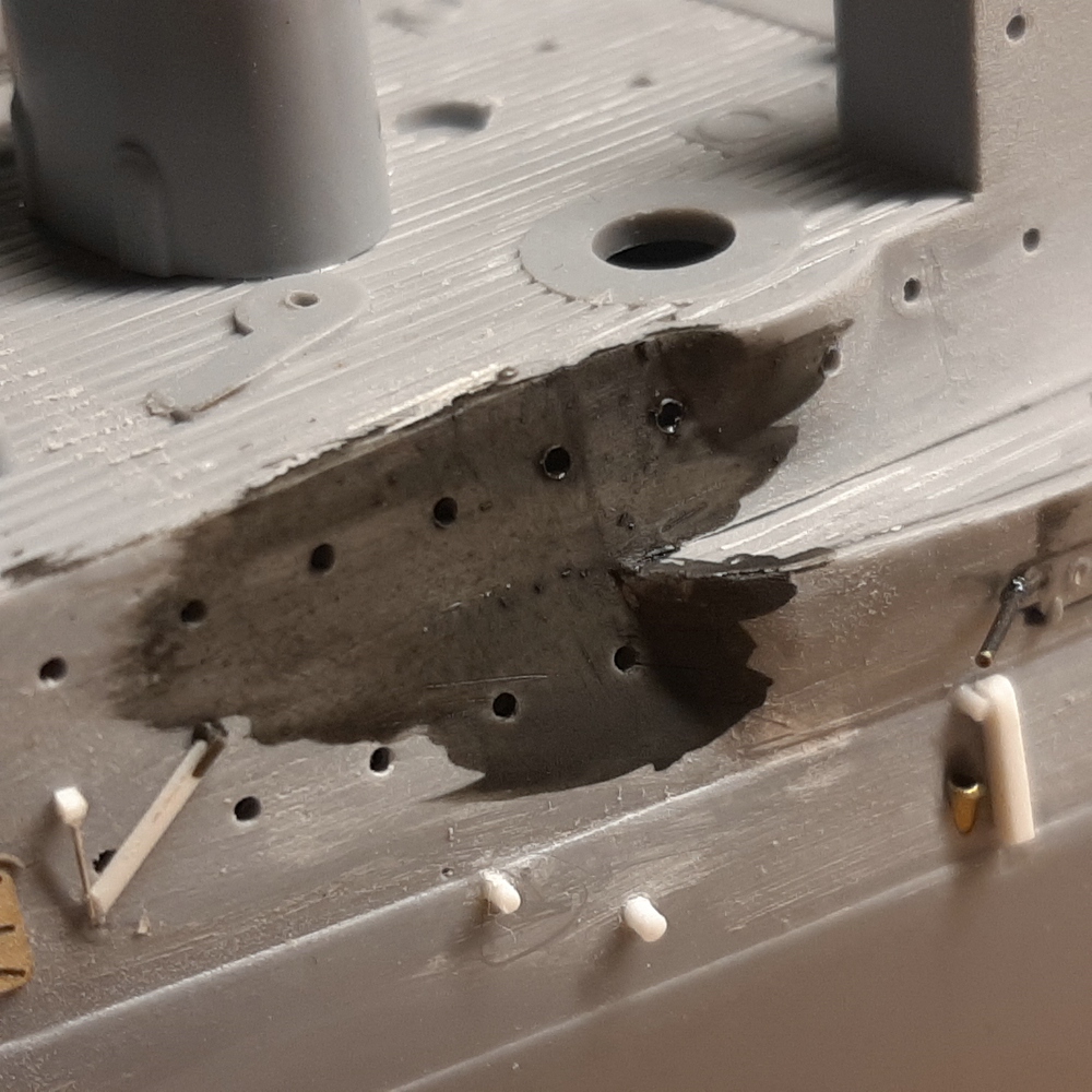

Den gespachtelten Bereich zur Kontrolle mit dünnem Schwarz überpinselt, übriggebliebene Vertiefungen kann man so gut erkennen. Sieht aber gut aus.
Der Übergang vom seitlichen Aufbau zum Brückendeck muss ausgerundet werden, siehe Beitrag 109. Die eigentliche Schleifarbeit mache ich, wenn alles fest verklebt ist, aber das Deck wird schon mal vorbereitet.

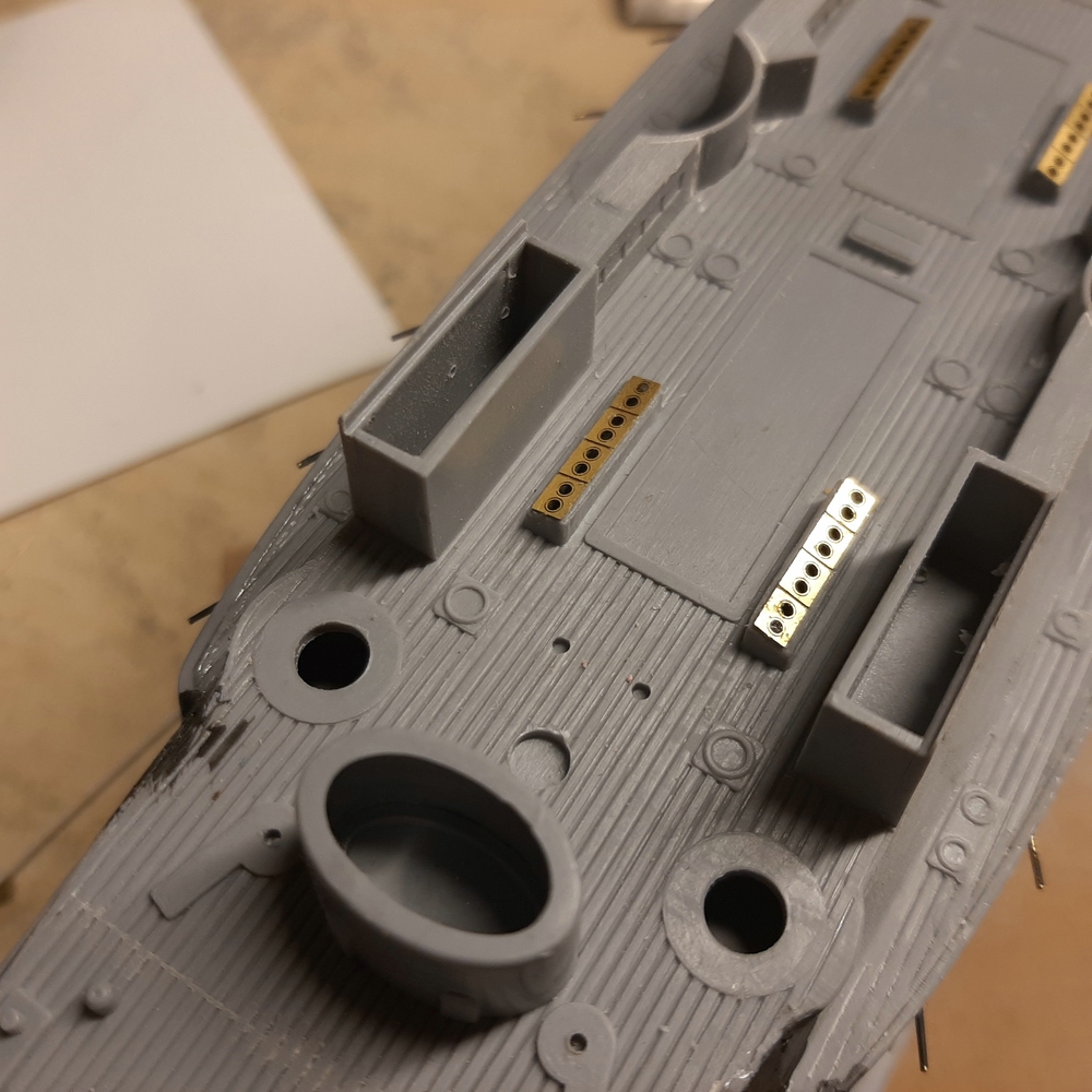

Der umlaufende Wulst, der die Reling symbolisiert, wird abgeschliffen. Die kleinen rechteckigen Messingrahmen sind aus dem Ätzteilsatz, sie markieren Öffnungen für Treppen zum Backdeck. Schöne Hilfestellung vom Hersteller, noch schöner wäre allerdings eine Zeichnung mit genauen Positionsangaben gewesen. Denn man hat da nicht viel Spielraum, der Platz oben wird begrenzt von Schornstein, Kartenhaus und 47mm-Kanone..
..und der Platz unten von Oberlicht, Kohlenluke und einer Lüfterhutze. Der Gang zwischen Oberlicht und Seitenaufbau muss ja frei bleiben. Ob ich getroffen habe, erfahren wir erst später..
Um die Sektion verkleben zu können muss jetzt erst das Holzdeck drauf, und dafür muss erstmal der Rumpf lackiert werden.

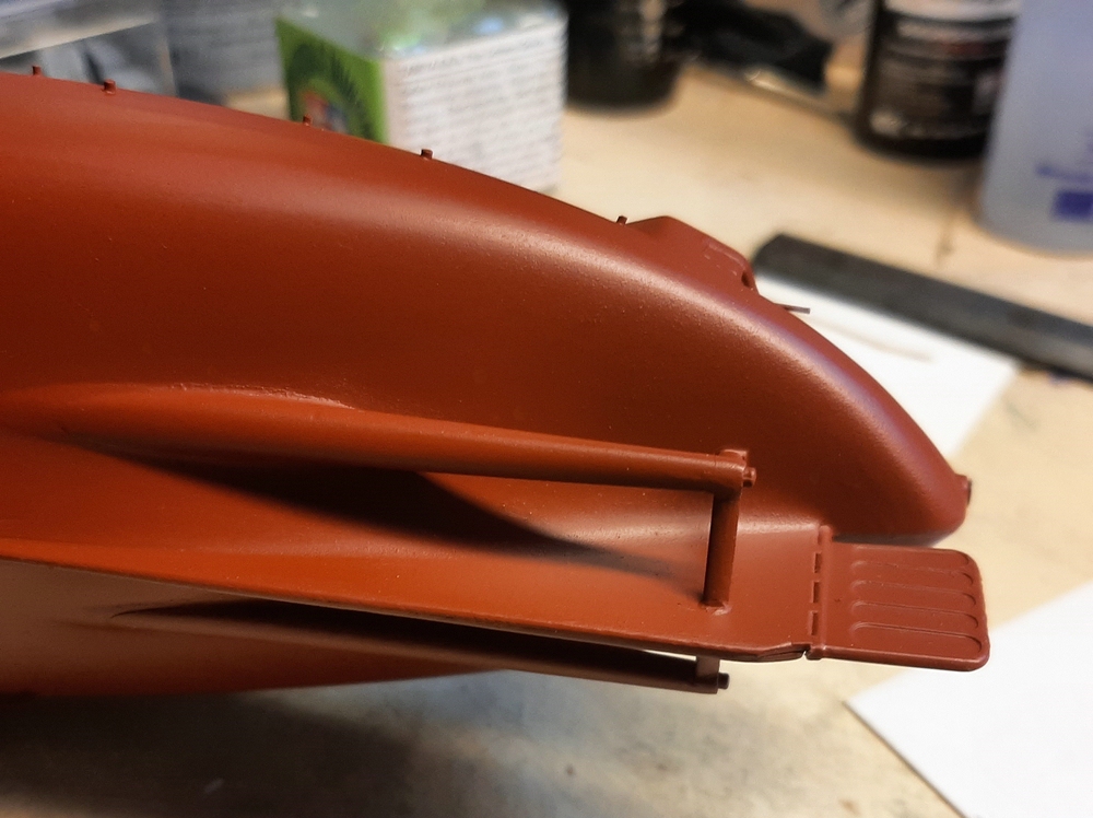

Zuerst das Unterwasserschiff in Tamiya TS-33, mein übliches Antifoulingrot. Lackiert wurde in zwei Gängen, dazwischen Kontrolle der zahlreichen Schleifstellen.

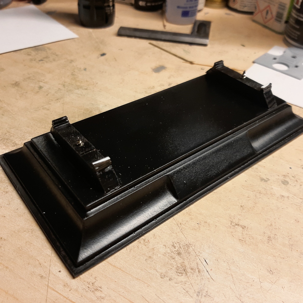

Und dann wird auch direkt der Ständer angepasst und montiert, dient auch als Handgriff für die weitere Montage. Zvezda liefert dazu diese Platte, auf deren Ecken dann vier große Poller aufgesetzt werden sollen, auf die dann das Modell gestellt (nicht geschraubt..) werden soll. Ich schraube es aber lieber auf zwei Querhölzer, die Show soll ja das Modell sein, nicht der Ständer.

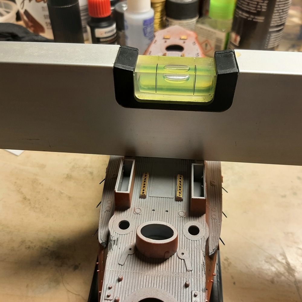

Das ist eine Premiere, ich bin noch nie einem Plastikmodell mit der Wasserwaage zuleibe gerückt. Aber angesichts der ziemlich asymetrischen Rumpfhälften wollte ich eine sichere Basis haben, Wasserlinie und Masten sollen sich nicht nach einem krummen Rumpf richten.

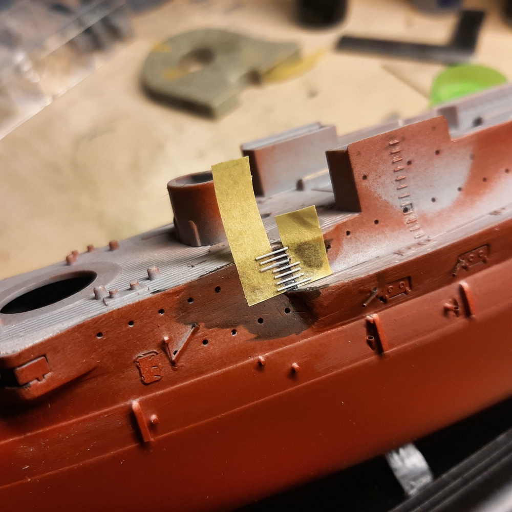

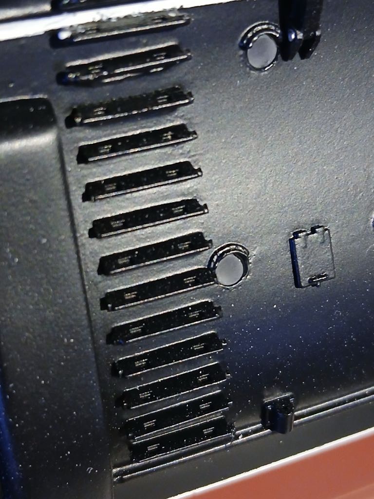

Fehlen noch diverse Steigeisen zum Deck. Manche Modellbauer machen die freistehend aus Drahtbügeln, in 1:200 ist das gut, aber in 1:350 ist mir das zu aufdringlich. Overscaled, sieht einfach nicht echt aus.
Ich mache sie aus dünn gezogenem Gussast, den ich direkt auf die Bordwand klebe. Vorder- und Hinterkante werden mit Tamiyatape begrenzt, das von Plastikkleber nicht angelöst wird und außerdem sehr dünn ist.
Reichlich Material und ein vierkantig 0,7 mm zugefeilter Zahnstocher zur Überprüfung der Abstände, hat sich aber als unnötig erwiesen.
Habe mir die Vorgehensweise ausgeknobelt, erst ein Ende des Stabes in Revell Contacta, also dicklüssigen Plastikkleber einzudippen, ihn aufzulegen und auszurichten und dann mit einem guten Tropfen Tamiya Extra Thin zu verkleben.
Nach Trocknung über Nacht werden die Enden entlang des Klebebandes abgemessert und das Klebeband entfernt.
Andere Seite folgt noch, und dann sehe ich erstmal schwarz..

Der Ständer sieht toll aus..schlicht, einfach und genau passsend.
Ziemlich ident mit den Heller Ständern wie es aussieht? Diese sind meiner Meinung nach die schönsten und universell einsetzbar
Da muss man sich schon was besonderes ausdenken um daran heranzukommen.

Das mit dem Abklebeband beim Verkleben der "Leitern" merke ich mir :)

Tolle Leitertechnologie!

deine Steigeisenmethode gefällt mir. Gerade in dem Maßstab noch mit einem gebogenen Draht zu arbeiten wäre ... :nixweis:
Beim Ausrichten mit der Wasserwaage aber unbedingt darauf achten, dass auch der Basteltisch im Wasser ist 8)
Ich selbst habe früher einmal stundenlang die Ursache gesucht, warum die Wasserlinie auf einer Seite höher lag als auf der anderen ... Der Tisch wars :bang:

das hast Du sehr schön gemacht. Die Methode mit den Steigeisen finde ich ausgezeichnet, so sind sie perfekt angebracht. In 1:350 ist das vermutlich eine der besten Arten diese Steigeisen glaubhaft darzustellen.
Übrigens gab ja auch Aufstiege aus Holz, die dann so ausschauen wie das, was Du uns hier zeigst. Damit man sich an diesen Holzklötzen festhalten konnte, waren Griffmulden in die Oberseite geschnitten worden:
In 1:350 ist das sicherlich nicht mehr darstellbar, in 1:100 muss man schon genau hinschauen. So bleibt es einfach eine Info.

@Ingo: Geht noch weiter: Ich hatte seinerzeit Probleme, den Tisch kippelfrei aufzustellen. Nach langer Ursachenforschung kam ich drauf, dass der Fußboden wellig ist...
Der Bau ist aus der Nachkriegszeit, Geschwindigkeit war wichtiger als Rechtwinkligkeit.

In diesem Maßstab erscheint es mir kurios da eine Wasserwaage hin zu halten.
Ich mache das mit "Augenmaß".
Ich glaube es ist insgesamt nicht so schlimm wenn es bei diesem Bausatz-Modell auch mal ungerade Stellen gibt. Denn schaut man genauer hin, entdeckt man ja einige hauseigene Zvezda-Falschheiten.
Und schaut man auf den ersten Blick top gebaute Modelle an, mit filigraner Takelage, dann sieht man auch bei denen zahlreiche Sachen die 'gar nicht so gut' sind. Z.B. weiß angemalte Fenster, satt diese zu öffnen, schlampig aufgeklebte Bordwände, nicht geänderte Rundung am Hauptturm, völlig rostig bemalte Rumpfseiten, während die Original-Borodino schon zwei Jahre nach Indienststellung gesunken ist, ebenso zwei Schwesterschiffe. Zwar aufgebohrte Bullaugen, aber die klotzigen Ringe darum hat man so klobig gelassen.... Usw.
Und außerdem, diese Schiffsklasse schien eine Fehlkonstruktion gewesen zu sein. Es heisst: Die Schiffe werden daher von manchen Schiffbauexperten als die schlechtesten jemals gebauten Schlachtschiffe angesehen.
Also darum, ich möchte ein wirklich schönes farblich stimmiges Modell bauen, mit einem tollen Hingucker-Modellständer, aber ich will es nicht übertreiben mit der Originaltreue, damit es nicht schon wieder ewig lange unfertig in der Schachtel landet. :rolleyes:
