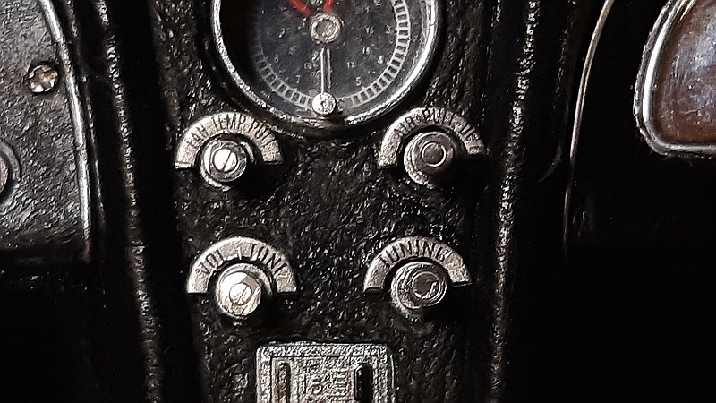

Update Beschriftungen, Abschlussleiste Konsole
Servus Bernd,
vielen Dank für die moralische Unterstützung :wink: Mittlerweile hatte ich etwas Muße, mich durch mein gutes altes Grafikprogramm durchzuwühlen: Ulead PhotoImpact. Dort fand ich eine Funktion zum Gestalten von Texten, und kurz darauf hatte ich meine Beschriftungen. Gleich mal auf direkt aus dem Grafikprogramm auf Decalfolie transparent und weiß ausgedruckt, dann ein neuer Versuch: Ich ergänzte die Beschriftungen für die Handbremse / Parking Brake, den Haubenöffner / Hood Release und die Klappscheinwerfer / Headlights.
Die Halbkreis-Schildchen wurden auf doppelseitigem Klebeband fixiert, dann konnte es losgehen: Die Beschriftungen auf der Mittelkonsole sind schwarz auf Metall, am Dashboard weiß auf schwarz. Nun ja, es war immer noch eine elende Fummelei, kam aber schon deutlich besser als der erste Versuch. Eine Herausforderung war, die winzigen Wörter exakt auszuschneiden, sodass sie möglichst ohne Überstand auf den Halbkreisen plaziert werden konnten. Außerdem erwies sich der aufgebrannte Lasertoner meines Druckers als ziemlich spröde und und franste an den Kanten aus. Ich deckte mit Klarlack ab und ergänzte die Kanten schwarz glänzend bei den Beschriftungen für das Dashboard.
Die Mittelkonsole gewann deutlich:
Die Beschriftungen für das Dashbord mit ihren ausgefransten Tonerkanten gerieten, sagen wir mal, suboptimal ;( Aber immerhin besser als vorher, und mein handgefeilter Alu-Handbremshebel würde sowieso alle Blicke auf sich ziehen ;)

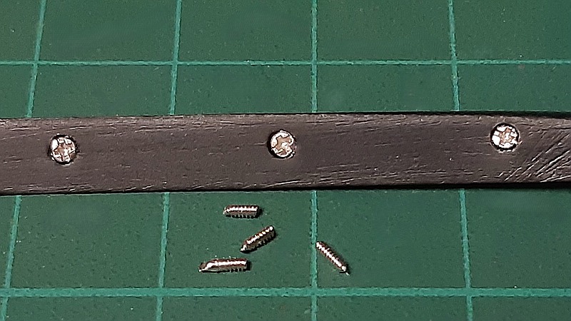

Ein weiteres Detail war mir bei den Mock-Ups der Instrumentenkonsole aufgefallen: Man konnte unten an der Scheibe in den Motorraum hineinschauen, da, wo die Motorhauben-"Nase" in die Karosserie am Scheibenrahmen übergeht. Beim geschlossenen Coupé des Kits fällt das natürlich nicht weiter auf, für den Roadster musste eine Lösung her.
Ein Blick auf das Original lieferte die Erklärung und Lösung: Eine massive verschraubte Rahmenleiste schließt die Lücke zwischen Konsole und Frontscheibe.
Ich schnitt und feilte eine PS-Leiste zurecht und probierte mit eingesetzter Konsole an: Sie ließ sich sauber hinter die unteren Enden der beiden seitliche Alu-Verkleidungen der A-Säulen klemmen.
Ich setzte ein paar Bohrungen, in die ich gekürzte Schräubchen einsenken konnte, dann bekam die Leiste ihr matt-schwarzes Farbkleid.

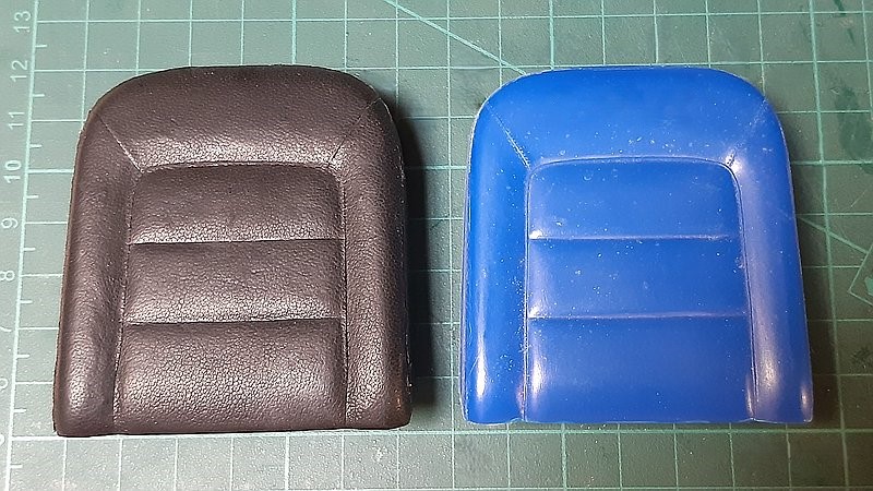

Hier der Vergleich vorher - nachher. Es folgten die Keder aus feiner schwarzer Elektrolitze. Der schwarz eingefärbte Sekundenkleber leistete erneut gute Dienste. Die Verarbeitungszeit beträgt ca. 45 Sekunden, und die Überschüsse sollten zügig abgewischt werden, damit keine glänzenden Stellen zurück bleiben.
Ok, soweit, so schick :rolleyes:
Weiter ging es mit den Sitzflächen. Wie schon beschrieben, war das alles in einem Guss, und ich durfte die Überschüsse in den unzugänglichen Innenecken herausschneiden.
Die Sitzflächen bekamen ihre passgenau vorbereiteten Lederstücke:

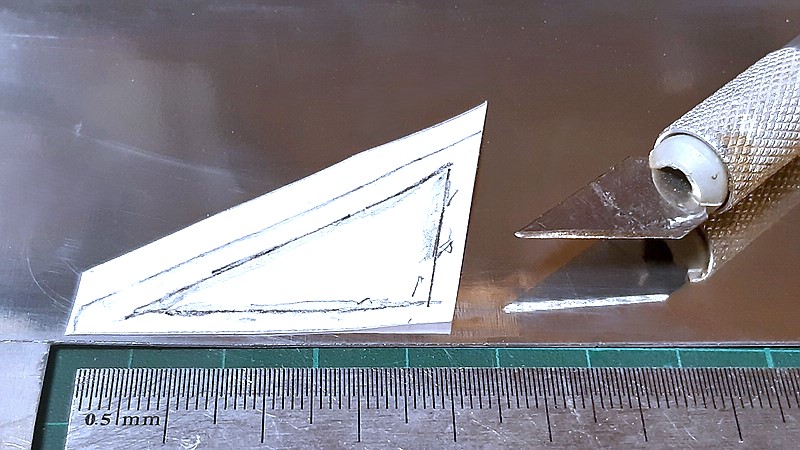

Anschließend wendete ich mich den Chromleisten zu. Ich schnitt passende Leisten aus 2,0mm und 0,8mm Alu-Blech zurecht, längte ab und bog zurecht. Wie schon beschrieben, musste ich mich mit dem grobschlächtig zumodellierten Innenleben des Kits arrangieren, also wurden die inneren Chromleisten gekürzt und an den Mitteltunnel angepasst. Hier die Leisten im Vergleich:
Nach dem Polieren konnten die Leisten verklebt werden. Ich markierte die Stellen mit Maskierband. Danach bohrte ich die Löcher nach und setzte Schräubchen ein.

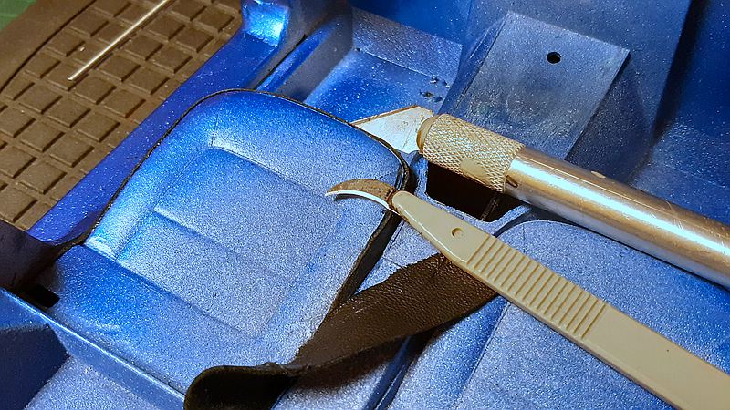

Wie angekündigt, geht es mit dem Innenraum weiter. Oben hatte ich bereits meine Entscheidung für selbstklebenden Filz dargelegt. Also begann ich wiederum mit einigen Papierschablonen und legte los. Zuerst der Fußraum:
Wer jemals Fenstergauben in einer Mansardenwohnung tapeziert hat, kann sich die Herausforderungen in dem engen Kabuff ausmalen. Weiter ging es mit dem Verdeckraum, hier die Draufsicht und danach die Innenseite:
Jedenfalls produzierte ich nebenbei einen Haufen Saustall. Überschüsse wurden wie schon beim Leder mit dem Skalpell entfernt.
Die Ränder bekamen schwarze Keder als Abschluss, dann wartete bereits die nächste Aufgabe: Die Schaltkonsole über dem Mitteltunnel weist geschwungene Chromzierleisten auf. Im Kit sind sie immerhin angedeutet, für den Roadster bereitete ich polierte Alu-Leisten vor. Nach hinten, da wo die Leisten zwischen Tunnel und Sitzen hineinlaufen, feilte ich sie schmaler. Ihr wisst ja noch - Tunnel und Sitze sind im Kit grob verbacken modelliert. Gleich mal die Anprobe mit dem Schaltpanel: Passt!

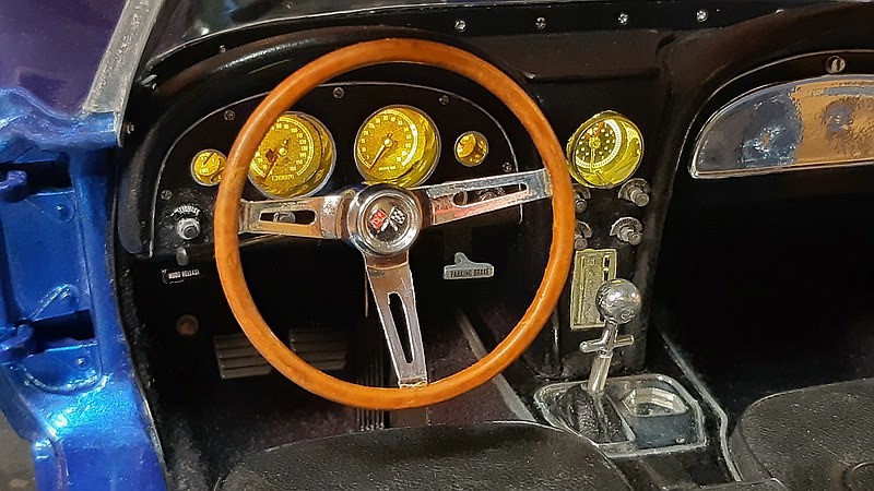

Endlich war es an der Zeit, die vorbereitete Instrumentenkonsole an ihren Platz zu setzen. Ich fädelte das Kabel durch eine Bohrung und drückte sie sachte an ihren Platz - jetzt bloß nix abknacken oder den Fensterrahmen einreißen ... Oben wurde die Konsole durch die beiden innenliegenden Alublenden gehalten, unten am Fuß der Mittelkonsole legte ich eine feine Spur schwarzen Sekundenkleber in die Ritze. Die "geschraubte" Rahmenleiste fand ihren Platz zwischen Konsole und Frontscheibe, dann steckte ich die Lenksäule mit dem Lenkrad in das Dashboard. So sah das dann aus:
Eigentlich schon ganz schick, oooder :S Das Licht funktionierte auch noch, was will man mehr! In der Draufsicht erschienen die Proportionen realistisch, und die Keder hatten mittlerweile auch ihren Platz gefunden.
Ihr habt es sicher schon gesehen: Das Lenkrad saß viel zu weit unten, da könnte sich nicht mal ein Mager-Model durchquetschen, aber auch zu weit hinten, über den Sitz kragend. Die Ursachen liegen einerseits wohl wieder einmal in nachlässigen Gestaltung des Kits; (§1: Ich bin nie schuld :whistling: ) andererseits hatte ich ja alles mit Leder und Filz bezogen, was sich offensichtlich zu einer leicht fehlerhaften Positionierung des Dashboards aufsummierte. Hinterher ist man immer klüger. Also kürzte ich die Lenksäule und feilte das unter Ende so zurecht, dass ich sie etwas nach oben anwinkeln konnte. Glücklicherweise hielt die Lackierung stand. Jetzt stimmten die Proportionen wieder, und die Säule konnte eingeklebt werden.

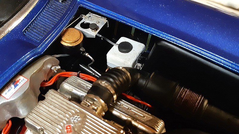

Zündspulen gibt's in allen möglichen Ausführungen und Farbkombinationen. Ich entschied mich für die einfache runde Form, setzte 2 Versorgungskontakte ein und steckte sie in eine Metalllasche, die ich an die Spritzwand geklebt hatte, stabilisiert durch 2 Schräubchen M1,2. Die Kabel verschwanden im Nirvana hinter dem chromfarbenen Spritzschutz. Das war natürlich vor der Hochzeit, bei leerem Motorraum, leichter zu bewerkstelligen.
Endlich war der große Moment gekommen: Die Hochzeit :hand: Ich setzte die Karosserie auf den Rahmen und fixierte sie an den Schwellern mithilfe der Schrauben, die ich ganz am Anfang schon bei der Montage des Innenkastens verwendet hatte. Erfreulicherweise passte alles gut ineinander, der Schalter verschwand in dem Getriebeloch, und die Komponenten des Motorraumes, teils am Rahmen, teils an der Karosserie befestigt, glitten sauber aneinander vorbei.
Hier der Blick in den prall gefüllten Motorraum. Links unten im Bild der untere Teil des Motorhaubenaufstellers.

Hier hatte es bereits seinen Platz eingenommen, und der Wischwasserbehälter hatte einen Schlauch + elektrische Zuleitung, verbunden mit Kabelbindern von Autograph, erhalten. Im übernächsten Bild hatte der Lufi-Schlauch ebenfalls wieder nach Hause gefunden.
Hier nochmals die Gesamtansicht des Motorraumes. Also, da schlägt das V8-Herz doch gleich mal höher ^^
