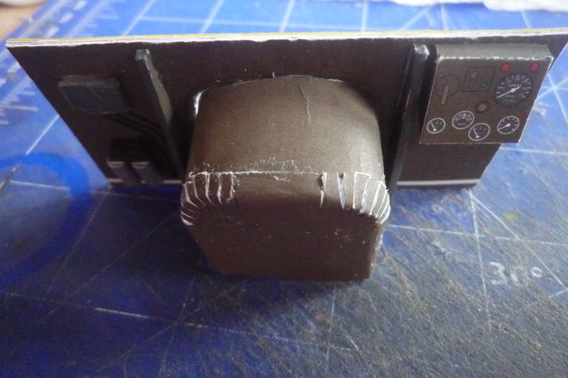

Zum angekündigtem Test: Ja, eine Schicht Sekundenkleber und darauf eine Klarsichtscheibe hat geklappt. Perfekt ist das Ergebnis aber nicht, das würde es wohl nur mit einer Einfassung drum rum. Am allerbesten wäre es wohl die nur schwach aufgedruckten Armaturen durch Decals zu ersetzen, wodurch die schonmal deutlich besser sichtbar wären. Hier sind die ja nur schwach aufgedruckt. Viel sehen wird man davon später aber dennoch nicht weil der Armaturenbrett-Kasten fast senkrecht angebracht ist und auch unterhalb der Seitenscheiben. Man müsste also von schräg oben da reinlinsen um was zu erkennen. Wenn der Rohbau der Tür angefertigt ist werden ich da nachmals nachsehen ob das Sinn macht oder nicht. Das könnte ich eventuell noch diese Woche schaffen, auch wenn ich derzeit wie viele andere auch viel mit anderen Sachen beschäftigt bin.

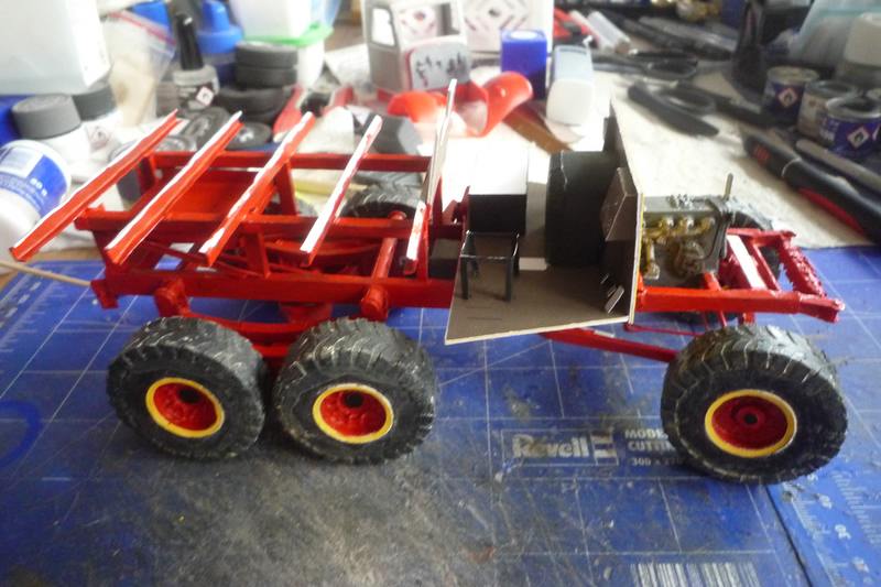

Meine aktuellen Fortschritte:

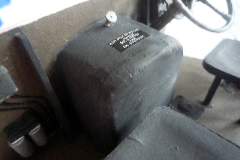

Die innere Motorabdeckung ist montiert und sieht alles andere als gut aus:
Man soll die, zumindest an der Unterseite, eh lackieren, also habe ich das getan. Nur in welchem Farbton genau ? Das wurde nicht angegeben und natürlich hatte ich nichts passendes an Lager. Da wir hier nur ein Sportgeschäft mit Spielwaren und Revell-Sortiment im Ort haben ( :roll: ) hätte ich die Farbe Online bestellen müssen. Aber ohne genaue Farbangabe hätte ich mir wohl gleich eine ganze Sammlung an Farbdosen bestellen müssen um das beste passende zu finden. Das entfand ich als zu übertrieben und habe einfach Anthrazit dafür genommen. Wurde halt mal ausgetauscht :idee: .

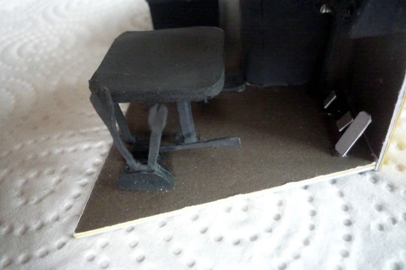

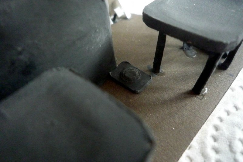

Da die Stuhlbeine des Fahrersitzes auch angemalt werden sollen tragen die nun auch Anthrazit. Die Sitzfläche dafür fehlt da aktuell noch, genauso wie auf der Doppelsitzbank:
Wer in der Mitte sitzt darf aber nur ganz kleine Füße haben :abhau: :

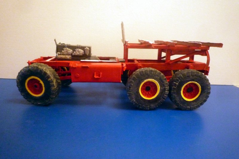

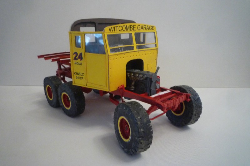

Und hier, zum heutigen Abschluß, mal die Teilkabine aufs Chassis gesetzt:
Bald ist da mehr zu sehen, bitte etwas Geduld :)

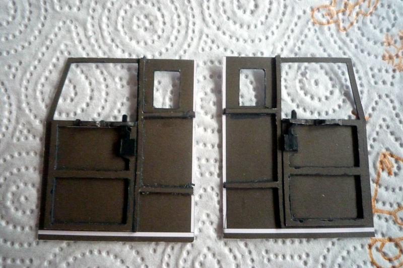

Erster Schritt war hier der Bau der Rumpftür, versehen mit der Hühnerleiter. Tür verstärkt mit 0,5mm, die Leiter mit 1,0mm.
Zwei Tage aushärten lassen und zusammenfügen, das sieht dann so aus, unsauber aufgeklebt :roll:

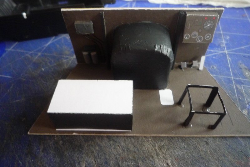

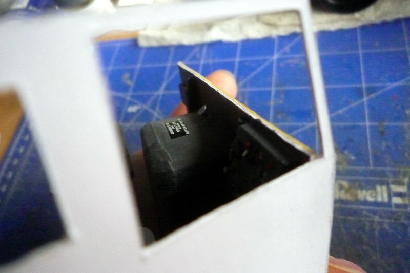

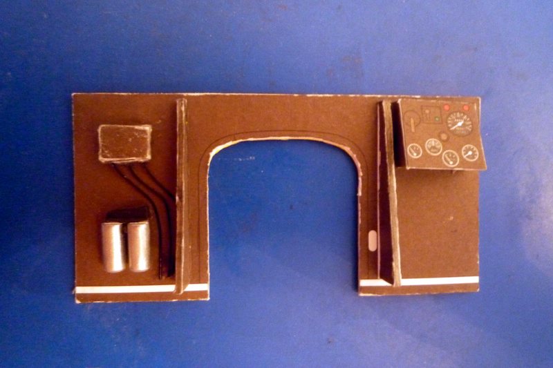

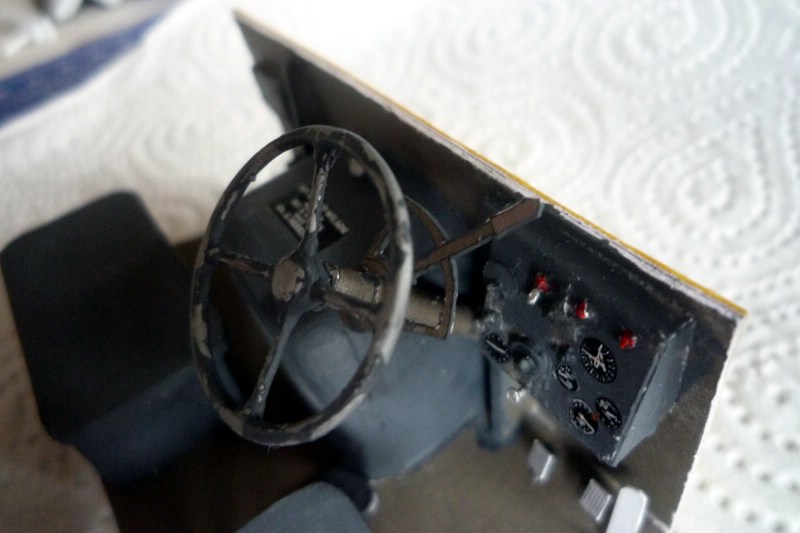

Mein Hauptaugenwerk habe ich allerdings auf die Armaturenplatte gerichtet. Ja, die sah ziemlich vereinfacht aus, also habe ich da die Anzeigen, Schalter und Warnleuchten neu aufgebaut. Verglast wurden die Armaturen aber nicht mit Klarsichtplatten, sondern mit mehreren Schichten Klarlack. Ich finde das genügt hier
Aber: was wird man später durch das Seitenfenster überhaupt davon erkennen ? Nicht viel, wie bereits vermutet

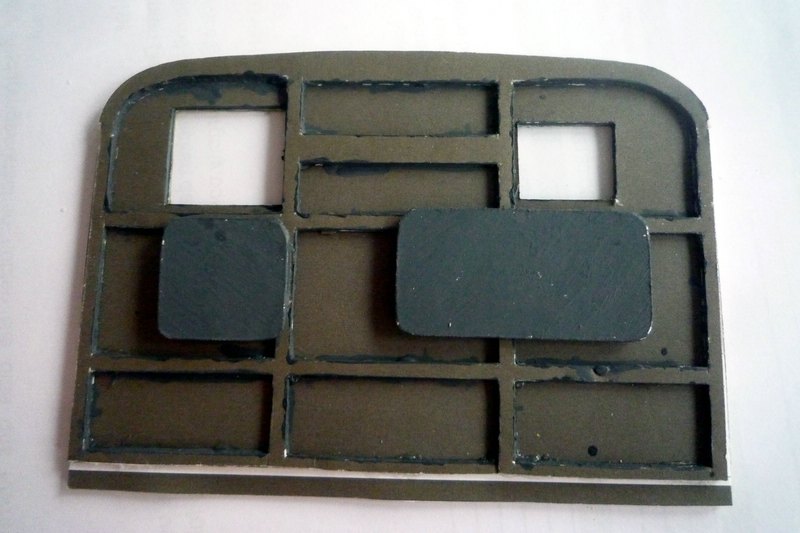

Weiter wird es nun mit dem Türbau gehen, da wurden nun die nächsten Teile wieder verstärkt. Aber nur die Rechts, Links bleiben die so wie vorgesehen
Dann noch die Türschlösser und der Rest der Innenausstattung, dann geht es an die Verglasung und der Außenhaut. Ob das klappt wie gedacht ? Ich werde das als erster merken

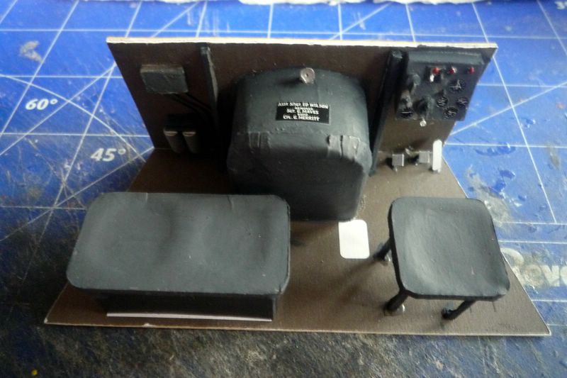

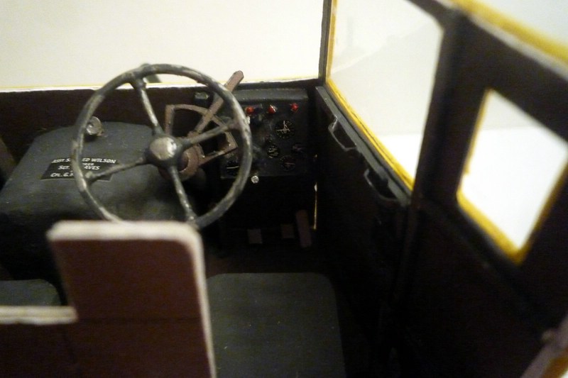

Aber weiter im Text. Auf den inneren Türen wurde die Hühnerleiter gerichtet, die Türpappen aufgeklebt, danach die Türöffner und dann noch jeweils ein Bögel darüber sowie daneben jeweils ein Türgriff. Somit sind die nun von der Innenseite her fertig gestellt:

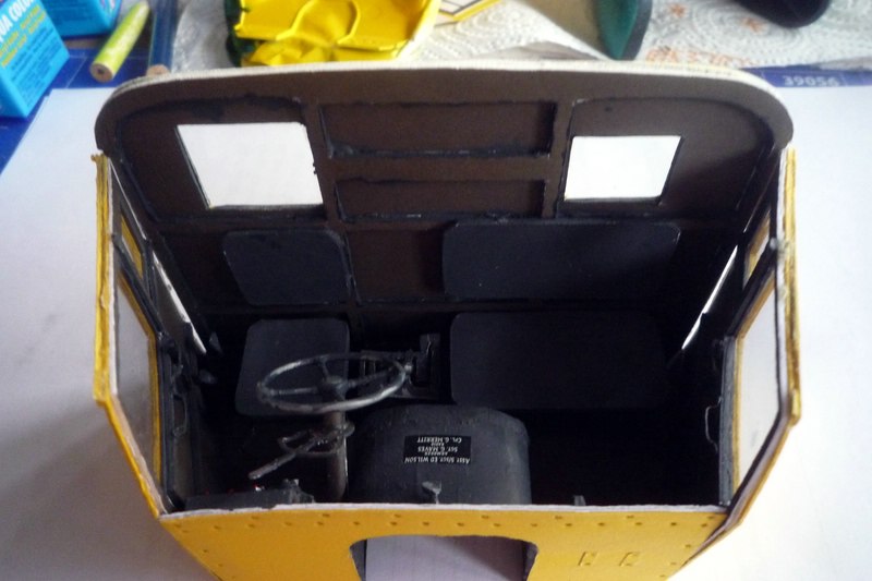

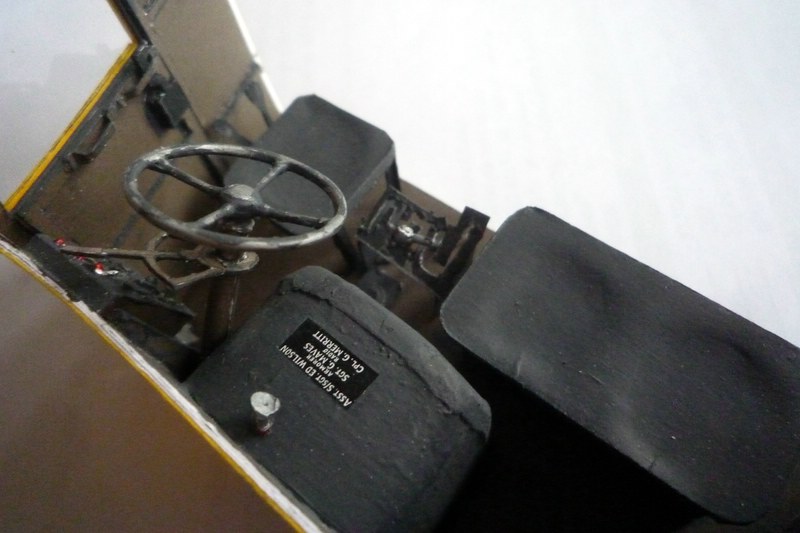

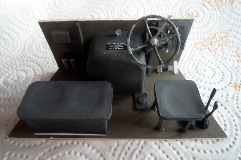

Auch das Innenleben ist nun komplett, jedenfalls so wie WAK das vorgesehen hat bzw. wie ich das überarbeitet habe.
Im einzelnen: Ein abgegrappeltes Lenkrad, gespendet von einem Revell-Büssing 8000, dahinter die Hebelanlage des Handgases:
Rechts neben dem Fahrersitz die Handbremse und zwei Ratschenhebel wie man sie immer noch häufig in DB-Stellwerken sieht ( https://s-bahn.hamburg/magazin/wp-conten…1-2004x1336.jpg ) :

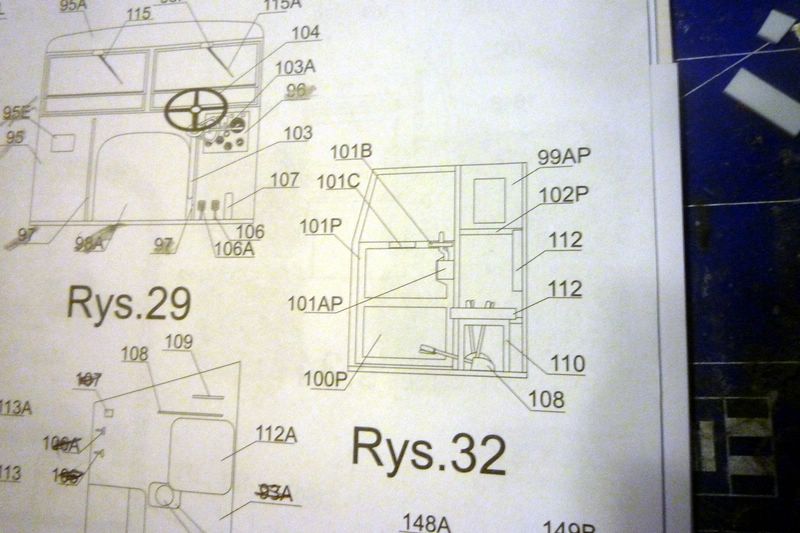

Mittig, dort wo laut meinen Bildern der Schalthebel nebst Schaltkulisse sein sollte ( https://hmvforum.s3.amazonaws.com/monthl…d80fcc3f0b5.jpg ) nur ein Sockel:
Und, was nötig war und was ich besser gleich vorher gemacht haben sollte bevor ich wie nun, wo alles angeklebt ist und daher eng ist, wurde die Motorabdeckung verspachtelt und verschliffen. Ganz weg ist der Übergang durch meine späte Arbeit an dieser Stelle zwar nicht, aber die Zacken sind weg, ein Vorteil wie ich finde:

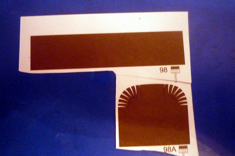

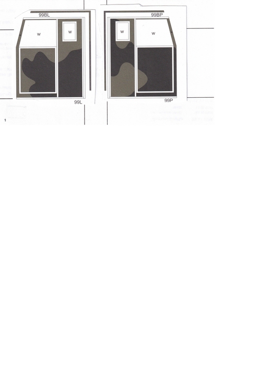

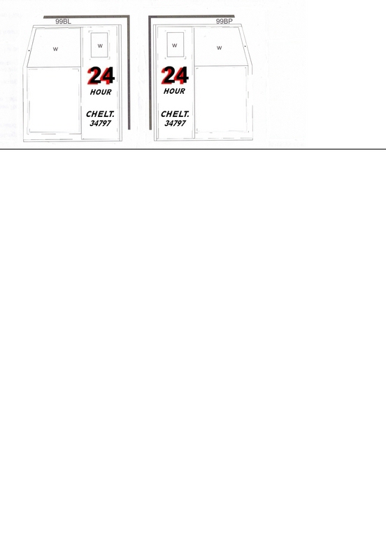

Die ersten Teile für die Außentüren wurden eingescannt, aber noch nicht bearbeitet:
Dieses habe ich einmal zum Test gedruckt und musste feststellen dass das nicht ganz genau hinhaut. Obwohl ich 100% und randlos drucken eingestellt habe sind die Teile dann 0,5mm zu klein :will: . Also erstmal die Größe optimal anpassen, dann die Farbe löschen. Ob das noch dieses Jahr passiert ? Ich glaube nicht. Einfach mal überraschen lassen und Glühwein trinken :kaffee: .

Interessant finde ich auch, dass der Fahrer nicht hinter dem Lenkrad sitzt, sondern leicht versetzt. Irgendwie gewöhnungsbedürftig :nixweis:

Ja Ingo, den Versatz zwischen Lenkrad und Fahrersitz finde ich auch zumindest gewöhnungsbedürftig, wenn nicht sogar arg übertrieben. Ich denke mal das WAK das wie so vieles beim Bogen nicht Originalgetreu umgesetzt hat. Die Kabine läuft zwar in echt auch spitz zu, aber das Lenkrad so weg nach links versetzt, ich weiß nicht ob das damals so war :nixweis: . Auf meinen gespeicherten Bildern kann ich das nicht einschätzen da immer durch die Türen aufgenommen.

Ich kann nur sagen :respekt: In diesen Fall währe ich wohl raus . Frage - sitzt das Lenkrad vielleicht nur etwas schief ?? ?( Hätte das nicht vielleicht auf dem Nippel rechts daneben rauf gemusst :nixweis:

Danke Heiko und Nein, das Ruder ist da schon richtig, nur hat WAK das Innenleben nur so über den Daumen gepeilt umgesetzt wie du und auch alle anderen hier sehen können: https://www.milweb.net/webvert_images/95854/img_5.jpg . Das alles zu ändern wäre noch viel aufwändiger als ich das jetzt schon mache, also lasse ich das so weitestgehend.

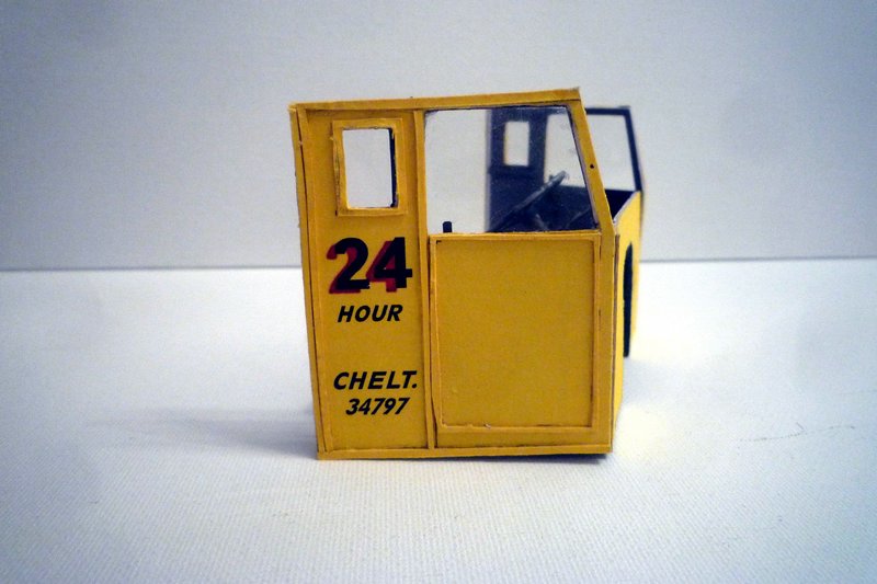

Und damit Moin zusammen, es geht weiter beim Bau.

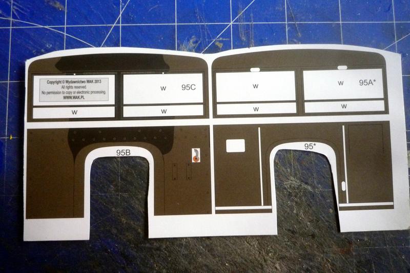

Die Farbflächen wurden entfernt und Text aufgebracht:
Dann konnte gedruckt werden:
Ausschneiden und zur Kontrolle an die WAK-Teile halten ob die Größe wirklich stimmt:

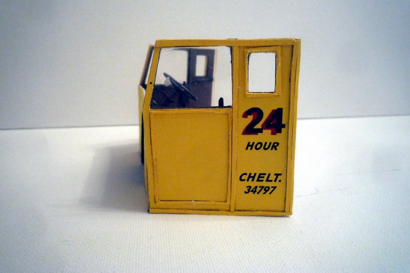

Passt genau, also die noch nötigen Leisten und Rahmen dran (miserabel, mit den 1mm-Dingern habe ich mich echt schwer getan) und dann alles an den Kabinenrumpf kleben:
Auf dem Chassis sieht dass dann so aus:
Es geht also voran :) .
Über das Armaturenbrett wurde ja gemeckert, weil es so schlicht und unscheinbar ist und warum ich das nicht aufwerten wollte. Das ist der Grund, man sieht davon nichts weil es tief sitzt. Ich wollte auch noch ein Bild durch die Scheibe machen, aber bei den derzeitigen Sichtverhältnissen war das Ergebnis unbrauchbar:
Aber egal, das Gedöns auf der Beifahrerseite, das ich nachgerüstet habe, sieht man auch nicht, der ganze Innenraum ist ja dunkel, da müsste man schon rein leuchten um etwas zu erkennen.

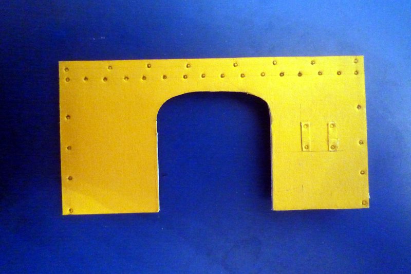

Zu guter letzt noch ein Bild von Außen auf die Rückwand:
Wenn später das Dach drauf ist muss ich die Ecken noch verblenden, aktuell sieht das Unschön aus :rot: .

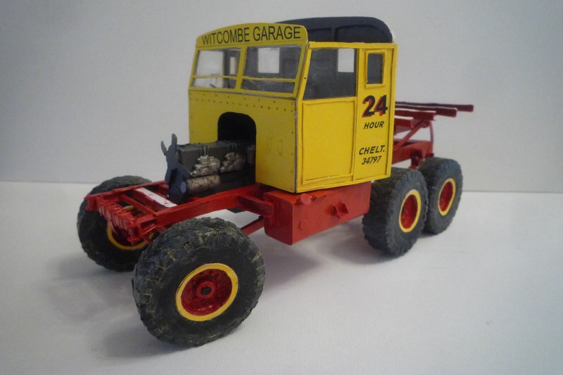

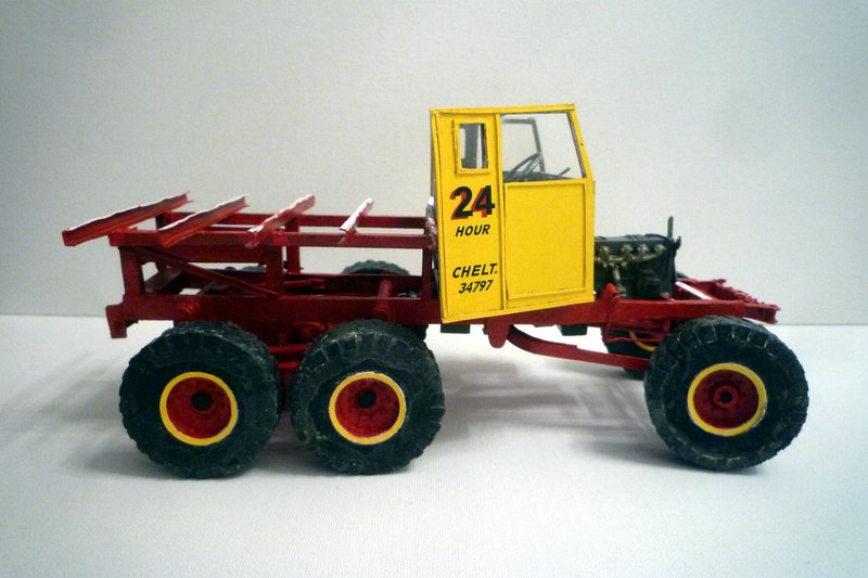

Eine gute und eine schlechte Nachricht. Die gute: Die Frontscheiben und das Dachschild sind nun montiert. Die schlechte: Wie befürchtet, ich kenne mich ja schon lange genug, hatte ich beim zuschneiden schon leichte Probleme und dann bei der Montage dann vollkommen. Der dünne Mittelsteg zwischen oberer und unterer Scheibe hatte sich nicht gerade an das Glas gelegt, und dann, beim Reparaturversuch, ist die eine untere Scheibe gerissen :will: . Erster Gedanke: Ab in die Tonne. Zweiter Gedanke nach einer Nacht drüber schlafen: Weiermachen, auch wenn das kein Toppmodell wird.
Das Malheur:
Und mal wieder die Kabine zur Motivation aufs Chassis gesetzt:
Als nächstes steht dann die Dachmontage an. Dieses besteht aus einem einzigen Bauteil das doppelt gelegt werden muss, das mit dem Stern nach Außen, die graue Fläche für Innen
Das ist aber leichter gesagt als getan. Nicht nur das die Außenfläche ja Gelb werden muss, nein, nach Vorne gibt es einen Überhang der auch in Gelb hergestellt werden muss und das Teil muss außerdem auch noch in mehreren unterschiedlichen Radien gebogen werden. Ob ich das noch diese Woche angehen werde weiß ich aktuell noch nicht, im Moment steht eine andere Baustelle bei mir weiter Vorne

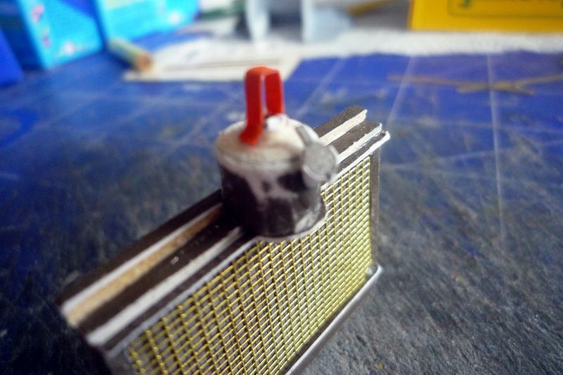

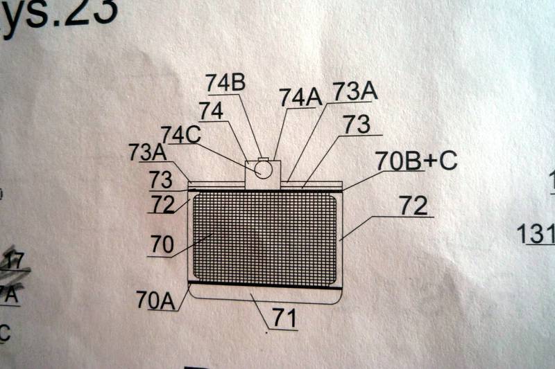

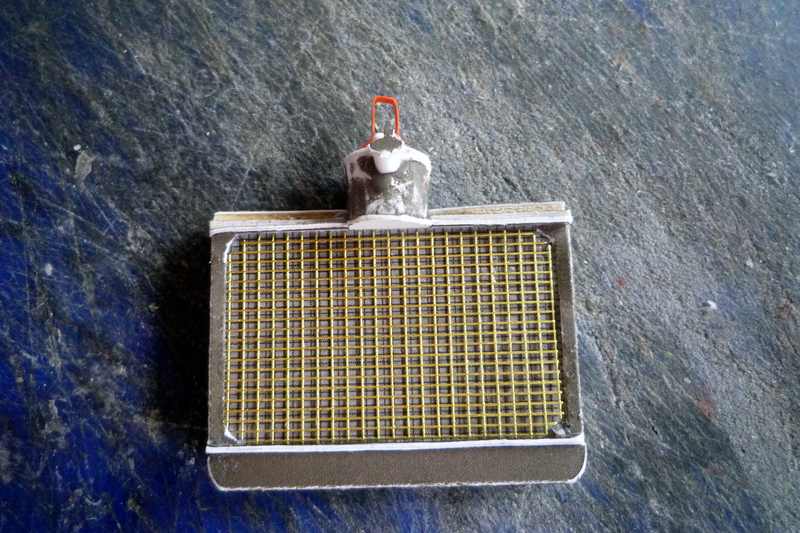

Wie angekündigt hatte ich letzte Woche wenig Zeit und so habe ich mich mal an den Kühlerbau gewagt da der in Kürze, zusammen mit der Kabibe und der Motorhaube, verbaut werden muss. Die Zeichnung zeigt schon fast den Kühler so wie er auch in Echt sein müsste. Nur der Zylinder dürfte wie hier eingezeichnet nich flach sein sondern leicht gewölbt was ich mittels Spachtelmasse behoben habe, das Teil 74C, den Einfüssstutzen, soll man hier senkrecht anbauen, es muss aber schräg verbaut werden und oberhalb des Teiles 74B geht es hier nicht weiter. In Echt ist da ein Sichtglas drauf das von einem Bügel geschützt wird.
Der Einfüllstutzen wurde mittels Evergreen-Profil aus Füllrohr nun schräg angebaut und ober ist schonmal der Bügel aus rotem Papier an Ort und Stelle. Da beim lackieren das aufgedruckte Kühlergitter verschwinden würde habe ich das beidseitig durch ein Ätzteil ersetzt.

Moin Bernd
schön gemacht mit dem Ätzteil :thumbup:
Heiko
120
Donnerstag, 30. Januar 2025, 06:19
Danke Heiko :hand: . Ja, Ätzteile sind schon eine gute Sache, ohne sowas wäre ich an dieser Stelle aufgeschmissen :)
