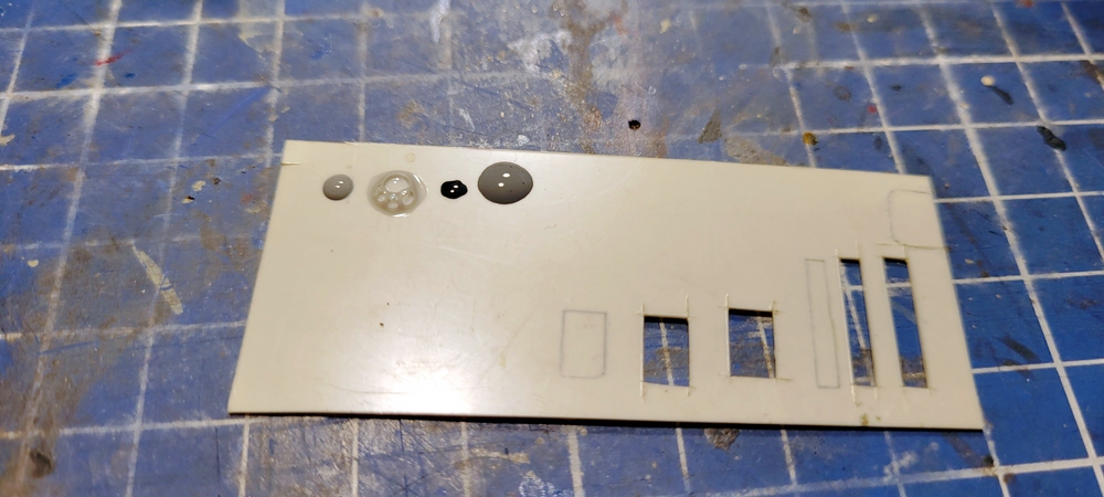

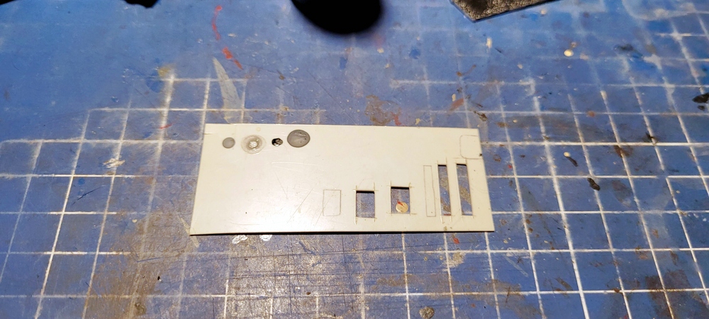

Rein Schwarz war nicht geplant JoJo, die Bauanleitung gibt hier 60% Schwarz glänzend 7, gemischt mit 40% Eisenfarbig 91 an, also so was wie Schwarzmetalik.
Gibt es auch von Tamiya, war nur an dem Tag, als ich bestellt habe nicht verfügbar, so habe ich weiter geguckt und bin auf Graumetalik gestoßen, Tamiya TS 94, eine Farbe die mir besser gefallen hat.
Hier muss noch eine kleine Nase verschliffen werden und dann noch mal drüber lackieren. Aber im Großen und Ganzen, macht sich die Farbe schon sehr gut und ich bin zufrieden.
Im Endeffekt, bin ich froh das ich umgeschwenkt bin, so gefällt er mir viel besser als in Schwarzmetalik.

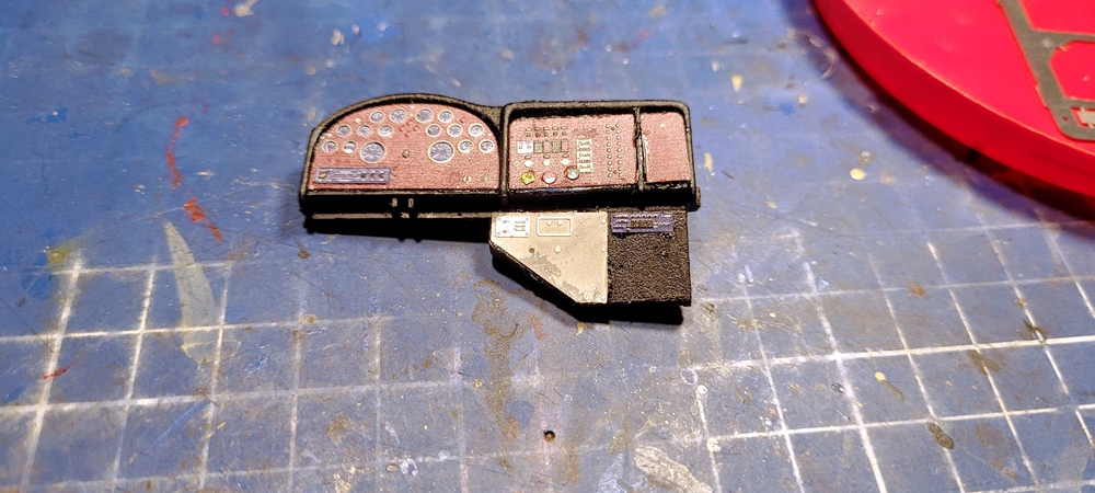

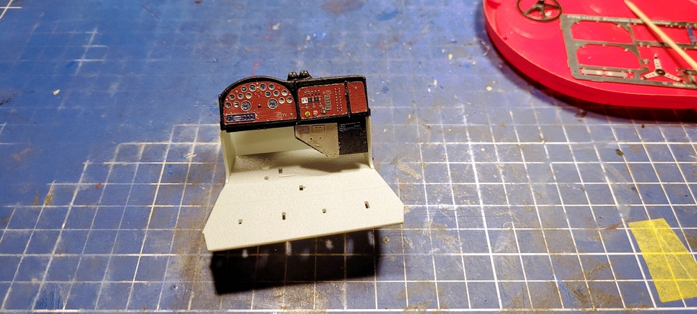

Dann habe ich das Dashboard so weit fertig gemacht, dazu kamen dann noch die Knöpfe für die Feststellbremse, Trailerluft und Controller, des weiteren noch das Radio und die CB Einheit.
Nun mal Probe liegen, ohne es ein zu kleben.

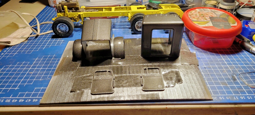

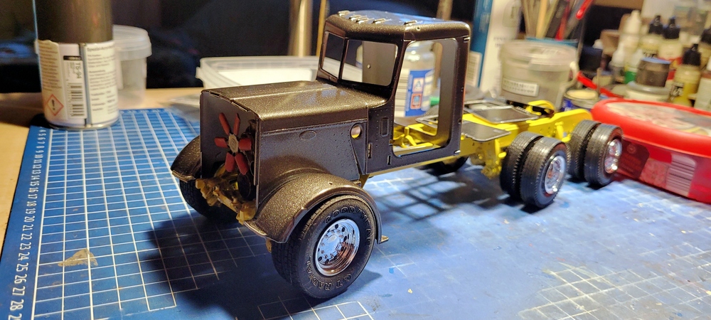

Ich finde das Graumetallic könnte noch etwas dunkler sein, nur leider gibt es in Spraydosen nicht jeden Farbton. Ist halt ein Kompromiss und Hauptsache nicht total Schwarzmetallic.
Die CTM-Teile machen sich richtig gut

Ja die Farbe passt ganz gut und das Dashboard macht richtig was her :ok:

Ich finde es genau richtig so Bernd und es passt auch gut zum Gelb des Fahrgestelles.
Danke Heiko, ja die CTM Teile sind jeden Cent wert, auch das warten darauf hat sich gelohnt und hätte ich selber wohl auch gar nicht so gut hinbekommen, das wäre einfach immer ein Kompromiss geblieben,

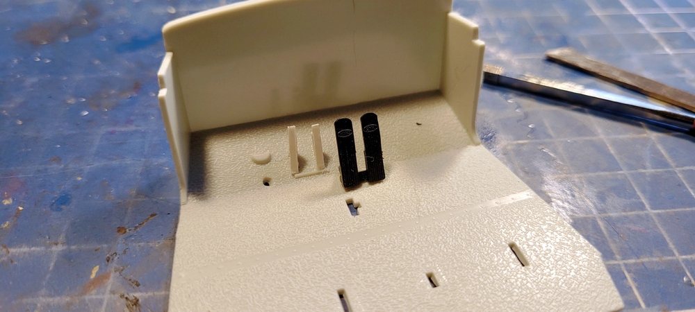

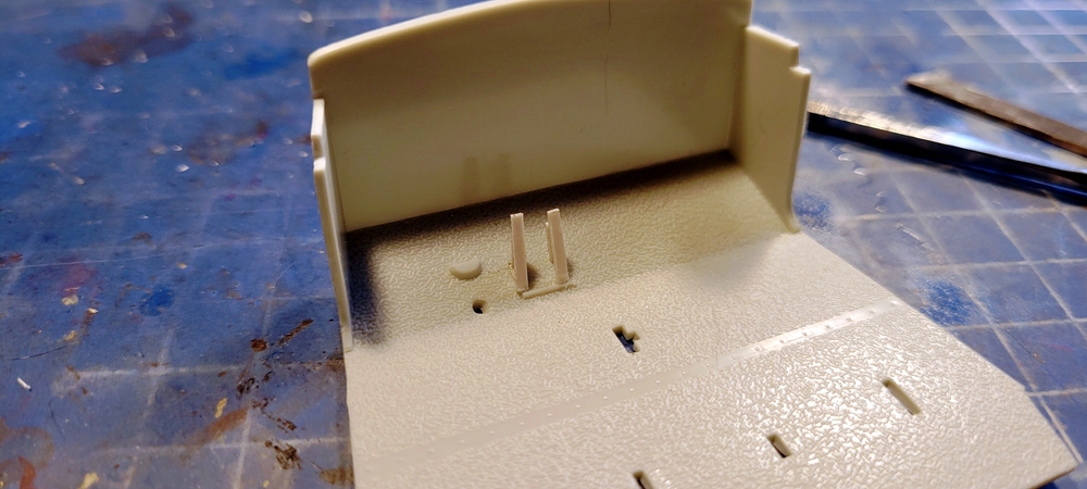

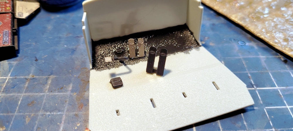

Ich habe mir für die PE-Pedale anderen Halterungen gemacht, damit ich die etwas klobigen Originalteile nicht nehmen musste.
Das ist einfach nur ein 2mm breiter Streifen, der dann auf 8mm und 5mm zugeschnitten wurde.
Daneben mal die Originalteile.
Das wurde dann alles in matt 9 Anthrazit lackiert. Das Kupplungspedal wurde noch vom Gestänge abgetrennt und das Gestänge eingeklebt, dann kamen die PE-Teile dazu.
Nun noch mal mit den Originalteilen, keine Frage was mir besser gefällt.

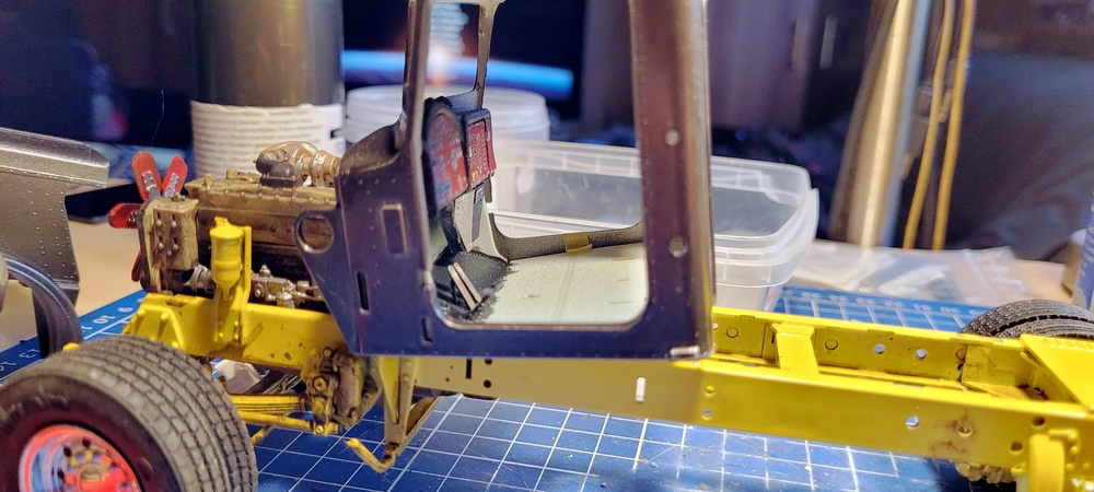

Aber mal aus einer anderen Perspektive Betrachtet, wird man das schon sehen können.

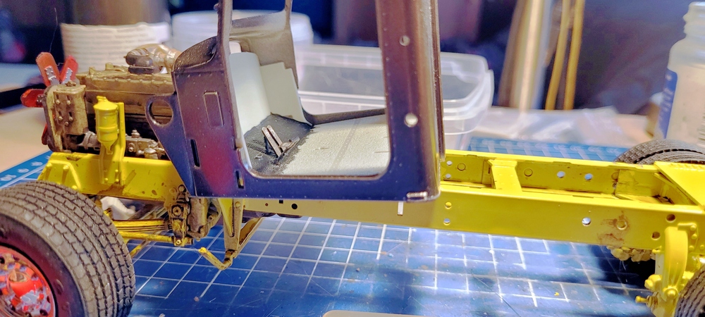

Und noch mal mit der Kabine am Fahrgestell.
Auch das Dashboard verdeckt da nichts.
Und man kann ja die Türen öffnen, nur die Lenksäule könnte da etwas im Sichtfeld sein, das sehe ich dann wenn ich so weit bin, wird aber noch etwas dauern. Mehr als diese 3 Fotos habe ich gestern aber auch nicht geschafft.

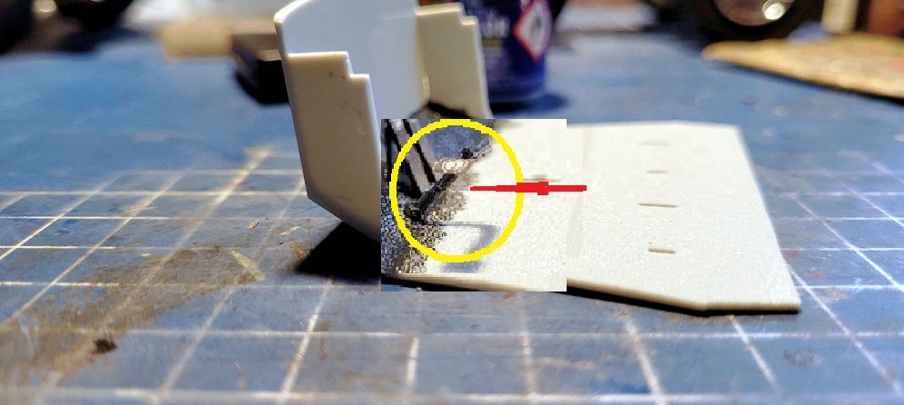

Aber was anderes: Bist Du Dir sicher, dass Du das Kupplungspedal in der richtigen Stellung montiert hast? So wie die Pedalplatte auf dem sagen wir mal Gestänge auf geklebt ist, müsste man die Kupplung betätigen, indem das Pedal von oben nach drücken müsste und nicht von hinten oben nach vorne unten wie es üblich ist. Außerdem steht es ziemlich blöd in den Fußraum hinein. Ich kann mir nicht vorstellen, dass das normal ist.

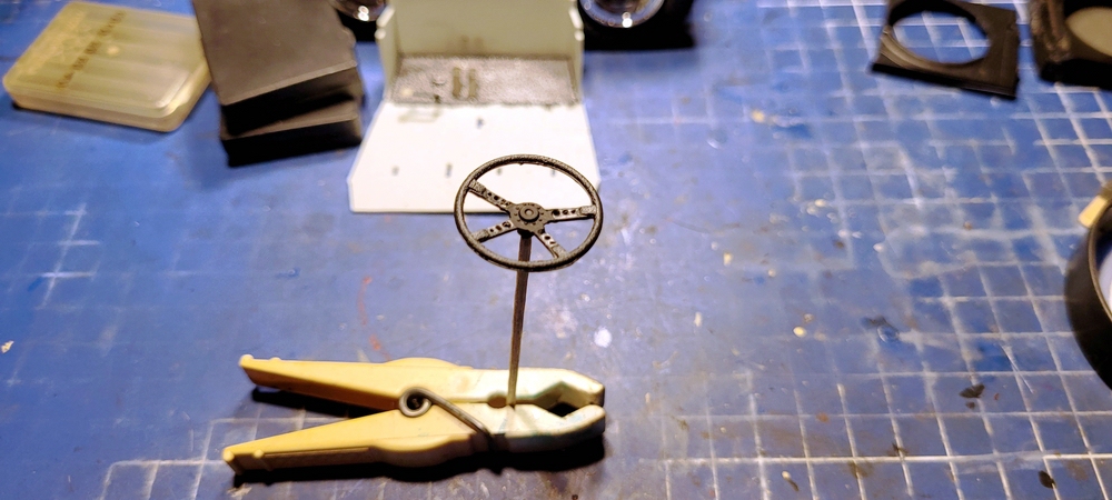

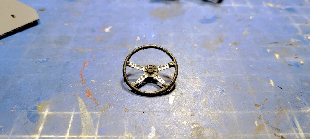

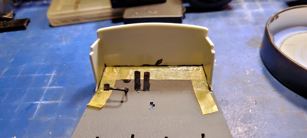

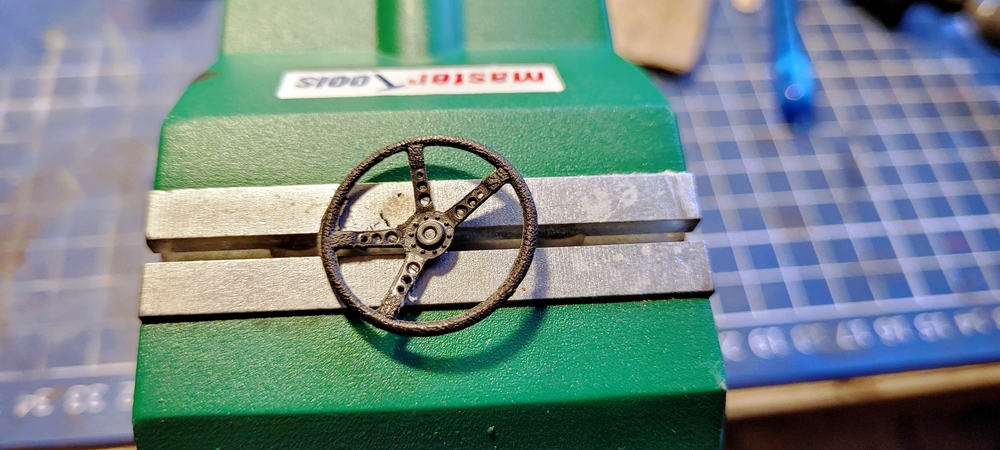

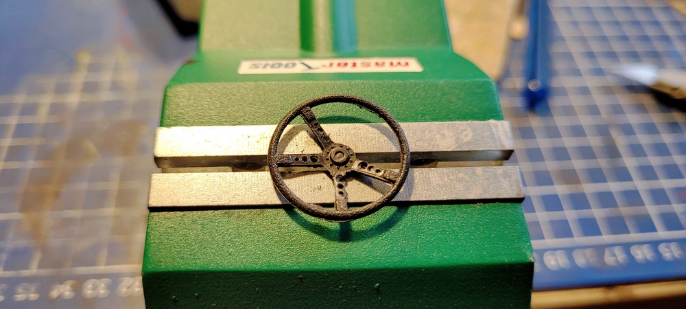

Gestern ging es auch nur ein kleines Stück weiter, da es im PE-Teilset nur ein Dreispeichenlenkrad gibt, aber der Truck ein Vierspeichenlenkrad hat, hier noch mal ein Bild vom Innenraum.
Man sieht auch noch mal schön das Kupplungspedal und wie eng es da zu geht, ging es nun ans Löcher Bohren im Lenkrad, wobei die kleinen Löcher mit einem 0,6mm Bohrer gebohrt wurden.

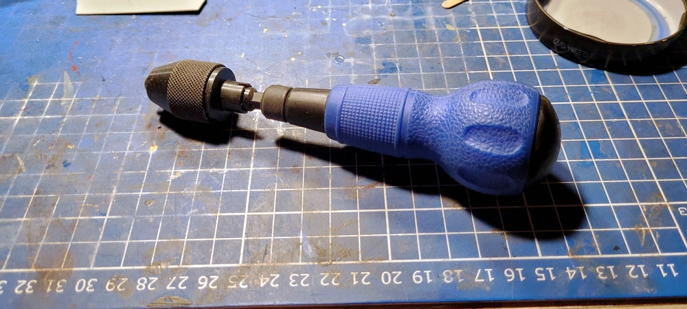

Natürlich bohre ich so was von Hand, mit meinen Bohrerhalter von Tamiya, der zwar im ersten Augenblick sehr groß erscheint und auch nicht anz billig isr, aber fast schon von alleine bohrt, durch sein Gewicht. Man muss also keinen zusätzlichen Druckausüben, sondern einfach nur drehen.
Aber auch der kann auswandern, was mir hier zweimal passiert ist. Die nächsten Löcher wurden dann mit 0,8mm aufgebohrt und die letzten mit 1,0mm.
Jetzt kommt erst mal Farbe dazu, der Lenkradkranz wurde mit Schwarzgrau von Vallejo 70.862 und die Nabe mit matt schwarz, auch Vallejo 71.057, lackiert.
Die Speichen müssen noch mit Alu lackiert werden, dann entscheide ich ob ich das noch mal mache, zwei Lenkräder von meinen Candos hätte ich ja noch.
106
Sonntag, 17. Dezember 2023, 10:14

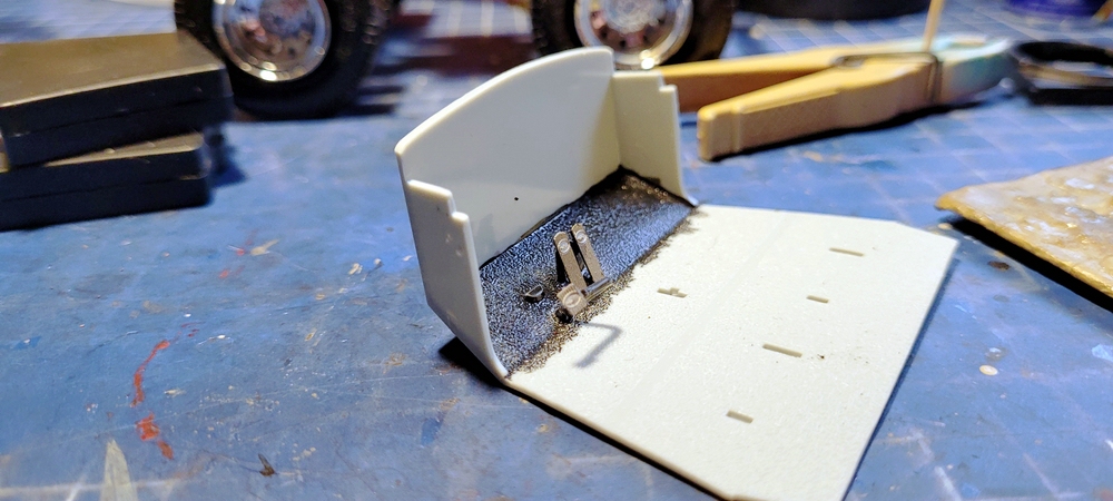

Viel ist gestern nicht passiert, aber das Kupplungspedal ist schon mal gerichtet.
Ich denke mal das es so nun besser hinkommt, im Vergleich mit dem original Bild.

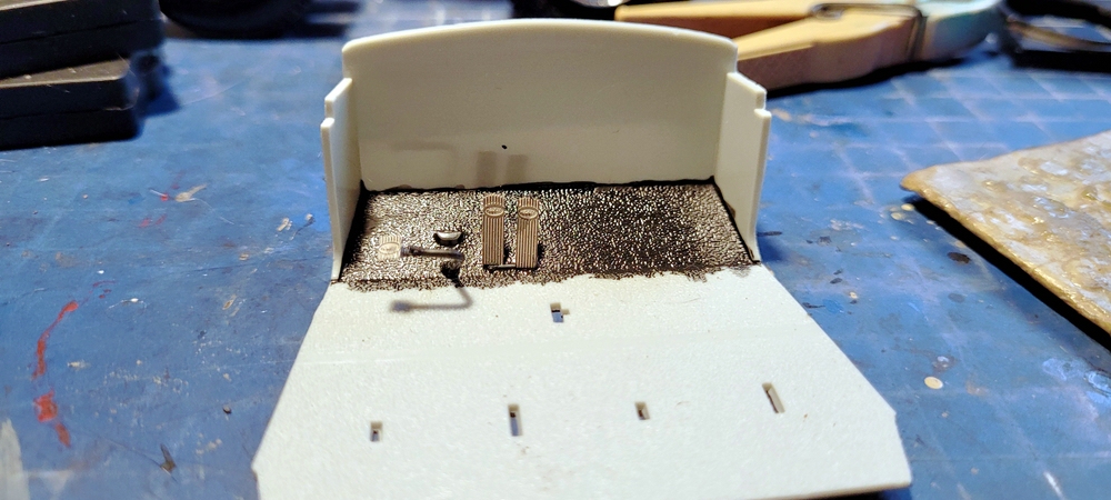

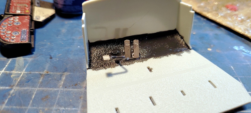

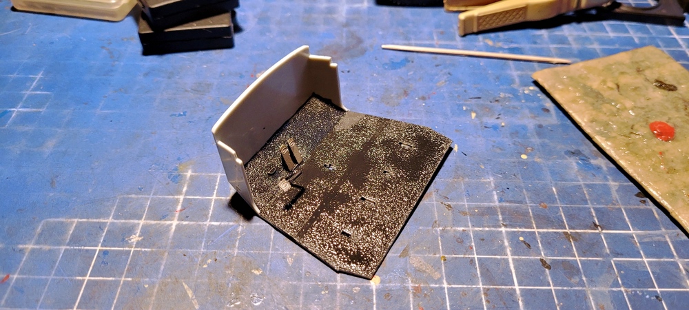

Dann wurde der Fußboden, noch in schwarz lackiert. Scheint aber so das ich hier das falsche Schwarz erwischt habe.
Nun gut dann werde ich das, noch mal lackieren, wenn ich heute mit meinen anderen todos fertig bin.

so sieht das schon richtig und gut aus. Für den Boden würde ich persönlich (meine Meinung) einen grauen Farbton vorziehen. Der würde den unteren Bereich etwas aufhellen und dadurch wäre dann die Pedalerie beim Hineinsehen erkennbar, zumal die Trittplatten der Pedale auch schwarz sind (nehme ich an).
Gruß Joachim

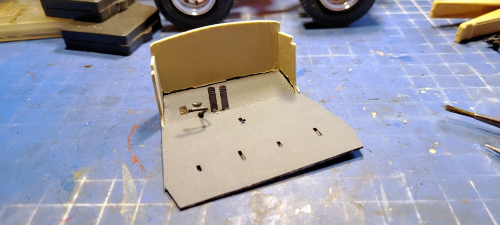

Ja Danke Joachim, das finde ich eine gute Idee, mit dem Grau. Ja zumindest sieht es auf dem Foto so aus, als wenn die Pedale schwarz sind, mal sehen wie ich das dann alles hinbekomme.
Aber zur Zeit geht es auch bei mir nur sehr langsam voran, eigentlich nur Kleinigkeiten, aber immer hin.

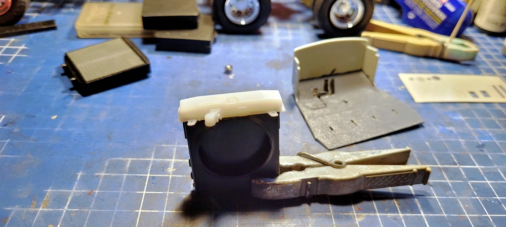

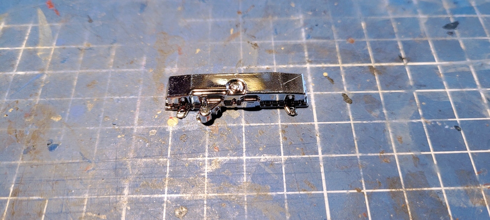

Zuerst habe ich die Kühlerhälften zusammen geklebt.
Da zu meinem Motor keine kein Verchromter Deckel passt.
Wurde der nun in einem Schaumbad, aus Backofenreiniger versenkt.
Da mir Joachims Idee, mit dem Grau gefällt war nur die Frage welches Grau nehme ich dafür? Es soll ja nicht zu hell, aber auch nicht zu dunkel sein.
Das war noch Farbe im Frischen zustand, jetzt mal getrocknet.
Meine Wahl wird wohl auf die Farbe ganz rechts außen fallen, das ist Basaltgrau von Vallejo 70.869 Model Color.

Als nächstes wurde noch der Kühlerdekel aus seinem Bad geholt und sauber gemacht. Dann am Kühler verklebt.

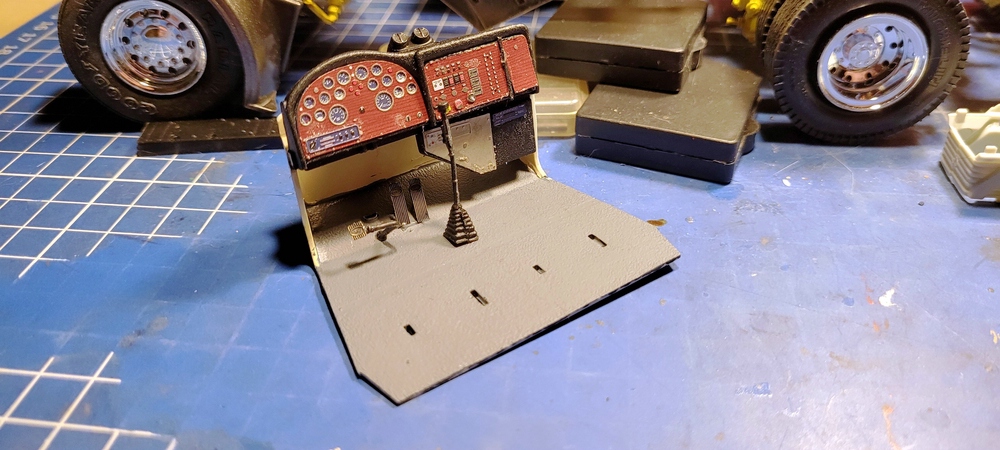

Gestern ging es ein kleines Stück weiter, erst mal habe ich den Innenraum ab geklebt und die Kanten mit Klarlack behandelt.

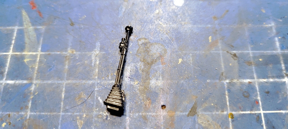

Dann wurde der Schaltknüppel zusammen gebaut, da habe ich auch schon besseres gehabt.

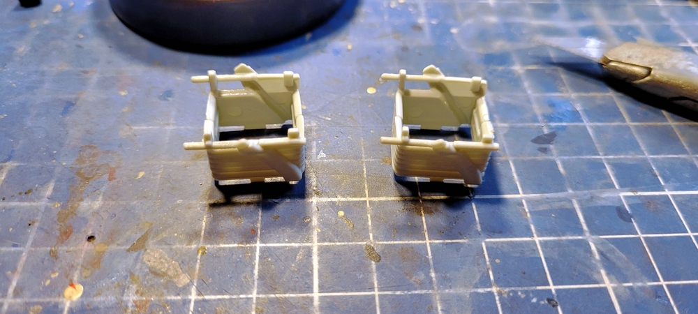

Danach waren die Untergestelle der Sitze dran, die waren wieder besser.
Nun wurden die Seitenwände mit Vallejo 71.075 Sand bemalt.
Die untere Kante musste aber noch etwas nachgearbeitet werden.
Auch das Lenkrad nimmt langsam Gestalt an.
Nun kam das Dashboard dazu und der noch nicht ganz fertige Schaltknüppel.

die drei Seitenteile hättest Du ruhig in Schwarz streichen können, das hätte vielleicht besser ausgesehen als das Sandgelb. Ich glaube, das wäre einfacher gewesen als diese ganze Abkleberei, wo man im Endeffekt auch wiederum nicht weiß, was dabei herauskommt.
Im Großen und Ganzen sieht das alles aber schon ganz gut aus :ok: . Wie wolltest Du die Untergestelle der Sitze farblich behandeln? Ich tendiere für Schwarz oder hast Du da etwas anderes im Sinn?

Nun ja Joachim, auch nicht wirklich und soviel schwarz wollte ich dann wieder nicht.
Die Möglichkeiten für die Sitzgestelle liegen ja zwischen Sand, über Basaltgrau bis Schwarz. Ich denke mal es wird Basaltgrau werden, Farblich passend zum Fußboden.
